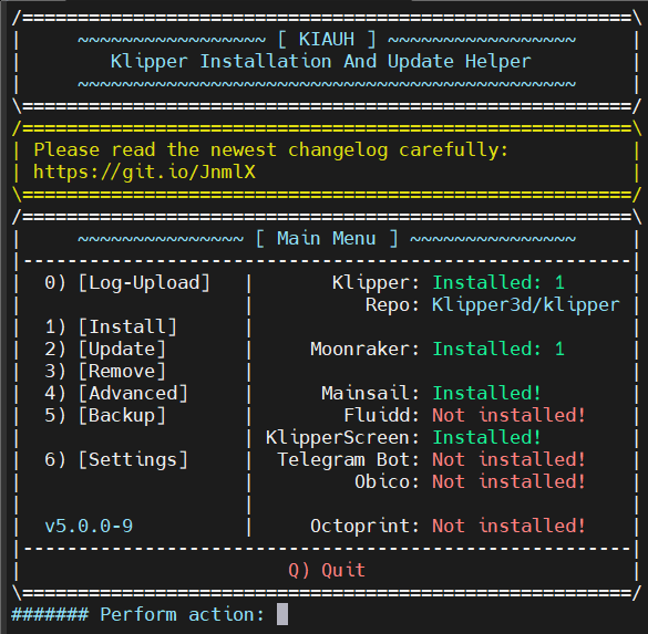

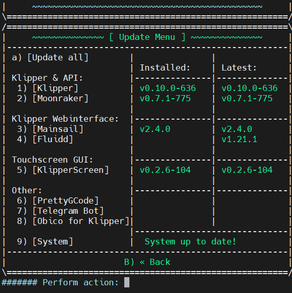

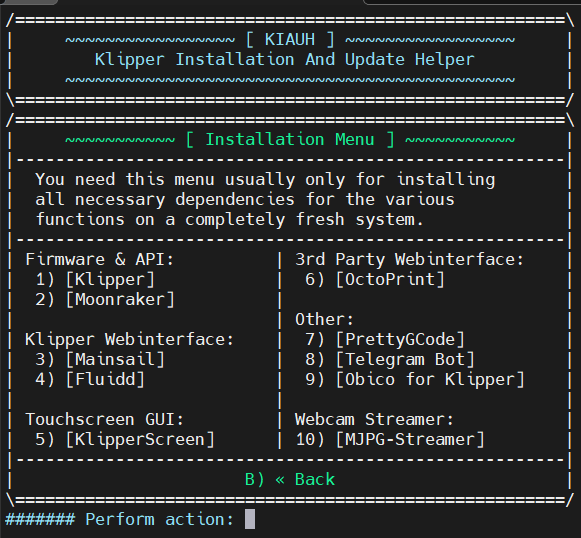

Marc48 Posté(e) Novembre 21, 2022 Partager Posté(e) Novembre 21, 2022 pi@speeder-pad:~$ cd ~/ pi@speeder-pad:~$ bash ~/moonraker-timelapse/install.sh Klipper service found! Stopping during Install. Moonraker service found! Stopping during Install. Linking extension to moonraker... ERROR: /home/pi/klipper_config not found. Try: Usage: /home/pi/moonraker-timelapse/install.sh -c /path/to/klipper_config Exiting... une solution pour réinstaller ce module ? car il est en erreur comme indiqué a la fin de ton tuto Lien vers le commentaire Partager sur d’autres sites More sharing options...
PierreR63 Posté(e) Novembre 22, 2022 Partager Posté(e) Novembre 22, 2022 Le 18/11/2022 at 16:57, lololo a dit : Je suis tombé sur un tuto pour mettre un adaptateur USB/Ethernet https://github.com/Dentax/FLSUN-USB-Ethernet Le PAD quand tu le démonte à déjà des pins sur la bord pour plug une RJ45. Il suffit de récupérer une RJ45 à souder, prendre ton plus beau fer, ton étain et voila Lien vers le commentaire Partager sur d’autres sites More sharing options...
lololo Posté(e) Novembre 22, 2022 Partager Posté(e) Novembre 22, 2022 (modifié) Il y a 2 heures, PierreR63 a dit : Le PAD quand tu le démonte à déjà des pins sur la bord pour plug une RJ45. Il suffit de récupérer une RJ45 à souder, prendre ton plus beau fer, ton étain et voila oui j'en ai aussi commandé, mais ça m'embêtait de devoir imprimer un nouveau boitier, je préfère la solution USB du coup Modifié (le) Novembre 22, 2022 par lololo Lien vers le commentaire Partager sur d’autres sites More sharing options...
Motard Geek Posté(e) Novembre 22, 2022 Auteur Partager Posté(e) Novembre 22, 2022 Il y a 10 heures, Marc48 a dit : une solution pour réinstaller ce module ? car il est en erreur comme indiqué a la fin de ton tuto Avec kiauh ? Lien vers le commentaire Partager sur d’autres sites More sharing options...
PierreR63 Posté(e) Novembre 22, 2022 Partager Posté(e) Novembre 22, 2022 Il y a 3 heures, lololo a dit : oui j'en ai aussi commandé, mais ça m'embêtait de devoir imprimer un nouveau boitier, je préfère la solution USB du coup Il suffit de le découper proprement Lien vers le commentaire Partager sur d’autres sites More sharing options...
Marc48 Posté(e) Novembre 22, 2022 Partager Posté(e) Novembre 22, 2022 Il y a 9 heures, Motard Geek a dit : Avec kiauh ? sauf erreur de ma part le module time-lapse n'est pas dans kiauh ? ou quelle est la procédure ? tu est plus expérimenté que moi ahah Lien vers le commentaire Partager sur d’autres sites More sharing options...
Motard Geek Posté(e) Novembre 22, 2022 Auteur Partager Posté(e) Novembre 22, 2022 Au temps pour moi, j'ai lu moonraker et j'ai répondu trop vite ^^ Lien vers le commentaire Partager sur d’autres sites More sharing options...
fran6p Posté(e) Novembre 22, 2022 Partager Posté(e) Novembre 22, 2022 (modifié) Si moonraker a été mis à jour, le dossier de stockage des configurations n'est plus «klipper_config» mais «printer_dataX/config» (avec X de 1 à 3 si plusieurs instances de klipper / moonraker ont été initialisées. Un bug a d'ailleurs été signalé : https://github.com/mainsail-crew/moonraker-timelapse/issues/71 Le script de moonraker-timelapse comporte toujours l'ancien emplacement de configuration : Citation # Default Parameters MOONRAKER_TARGET_DIR="${HOME}/moonraker/moonraker/components" SYSTEMDDIR="/etc/systemd/system" KLIPPER_CONFIG_DIR="${HOME}/klipper_config" <= l'emplacement n'est pas correct avec les dernières versions de moonraker FFMPEG_BIN="/usr/bin/ffmpeg" Sinon, manuellement en ssh, tu peux suivre ce que propose @Guilouz: https://github.com/Guilouz/Klipper-Flsun-Speeder-Pad/issues/6 Révélation cd ~/ git clone https://github.com/mainsail-crew/moonraker-timelapse.git ln -sf "/home/pi/moonraker-timelapse/component/timelapse.py" "/home/pi/moonraker/moonraker/components/timelapse.py" ln -sf "/home/pi/moonraker-timelapse/klipper_macro/timelapse.cfg" "/home/pi/printer_1_data/config/timelapse.cfg" ln -sf "/home/pi/moonraker-timelapse/klipper_macro/timelapse.cfg" "/home/pi/printer_2_data/config/timelapse.cfg" ln -sf "/home/pi/moonraker-timelapse/klipper_macro/timelapse.cfg" "/home/pi/printer_3_data/config/timelapse.cfg" sudo reboot Modifié (le) Novembre 22, 2022 par fran6p Lien vers le commentaire Partager sur d’autres sites More sharing options...

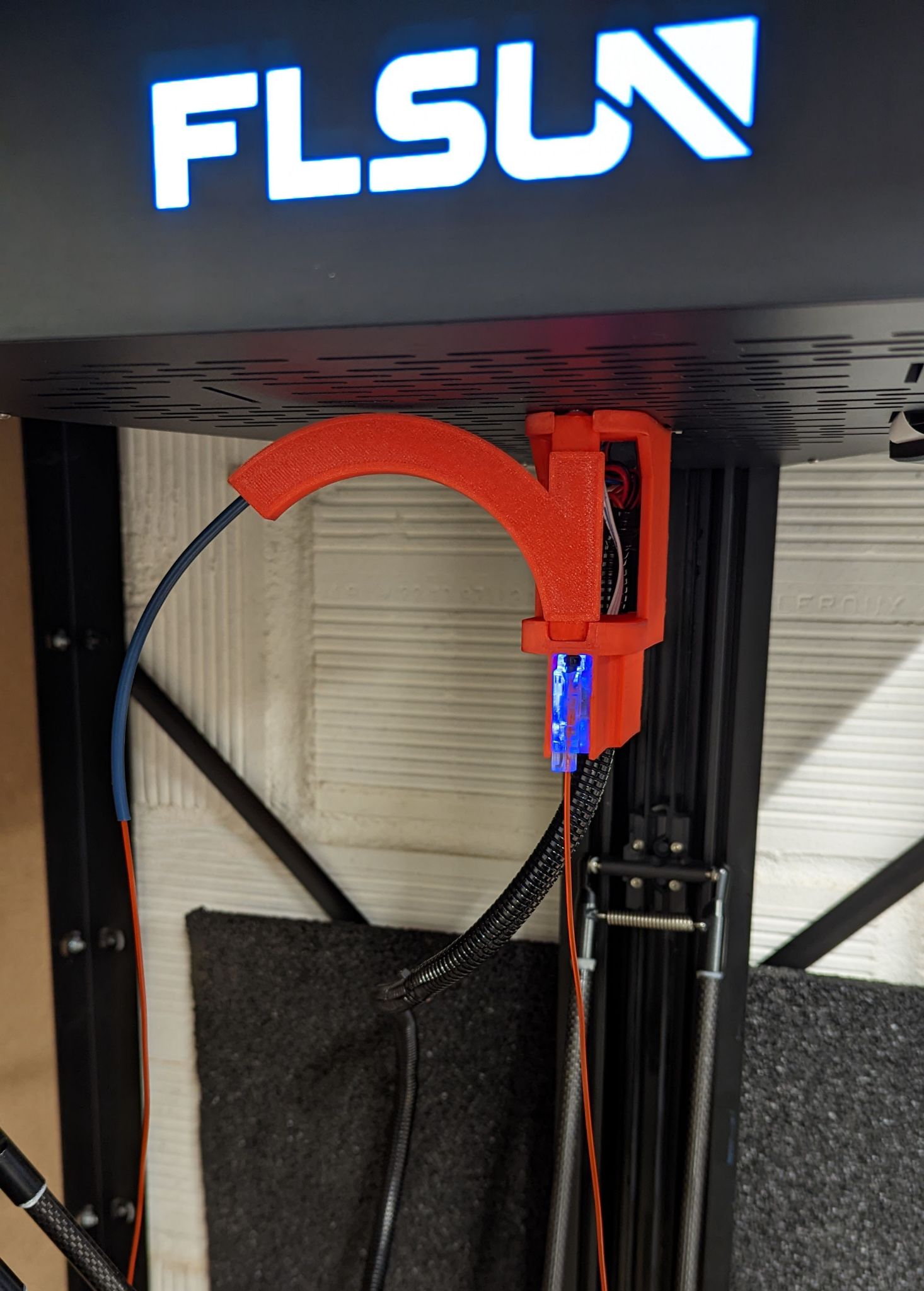

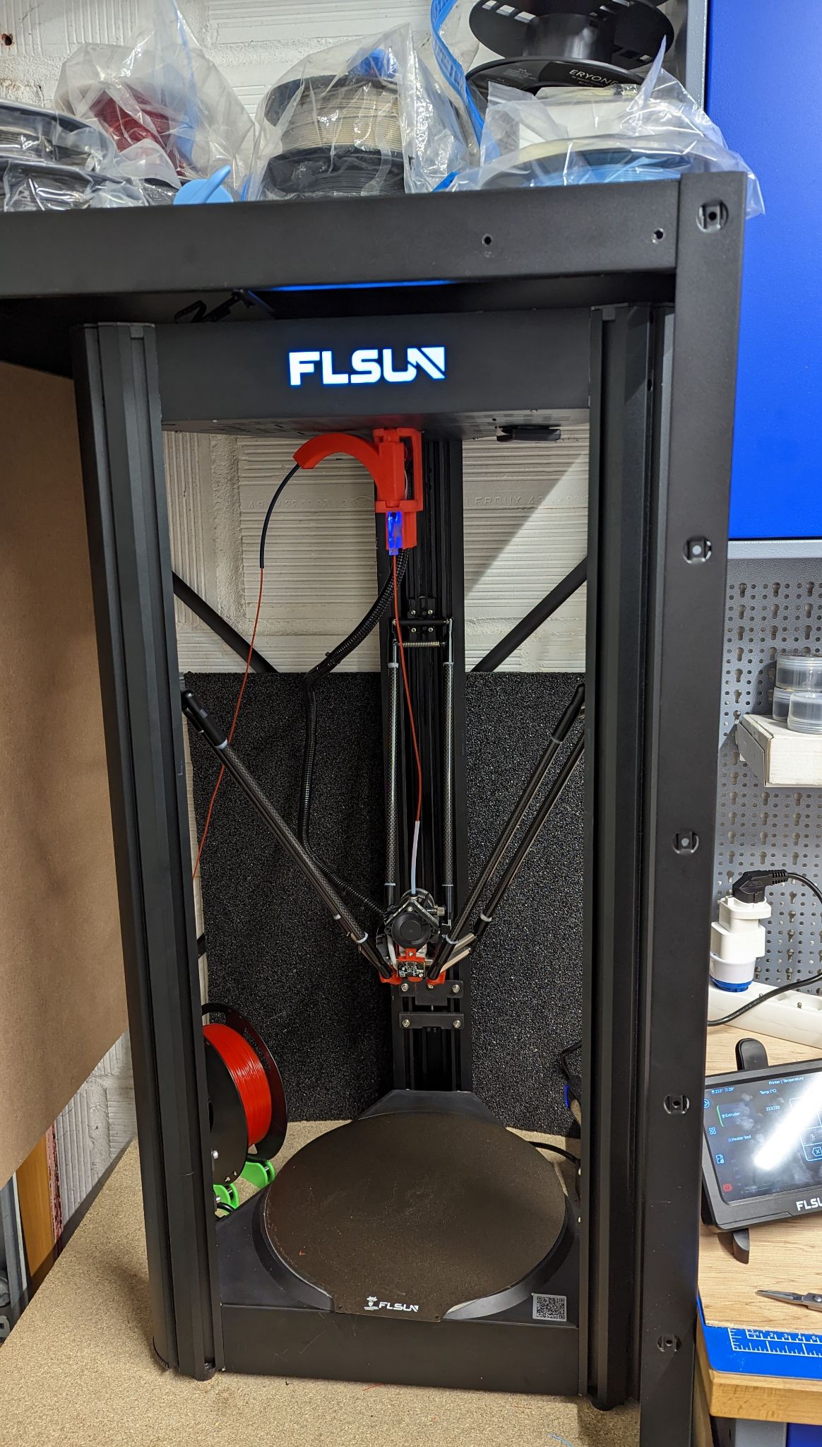

Motard Geek Posté(e) Novembre 30, 2022 Auteur Partager Posté(e) Novembre 30, 2022 Hier soir j'ai imprimé (en PETG rouge pour aller avec mes ducts et mon support d'accéléromètre ) un guide filament par le dessous : C'est disponible sur Thingiverse et Printables gratuitement. C'est bien pensé (articulé notamment), ça s'imprime bien et ça se monte bien. A voir maintenant à l'usage si la contrainte que ça peut appliquer sur les 4 petites pattes de fixation n'amène pas ces dernières à casser. A surveiller également le filament lors du homing qui a moins de place pour s'échapper et peut potentiellement casser plus facilement Une chose est sûre, c'est bien plus pratique pour moi d'installer une nouvelle bobine que de la mettre sur le haut de l'étagère et de faire passer le filament par le trou que j'ai fait dedans 3 Lien vers le commentaire Partager sur d’autres sites More sharing options...
MrMagounet Posté(e) Décembre 1, 2022 Partager Posté(e) Décembre 1, 2022 @Motard Geek si le filament a pas assez de place lors du homing au pire tu dois pouvoir résoudre le soucis en raccourcissant le PTFE a l'entrer de l'extrudeur non ? 1 Lien vers le commentaire Partager sur d’autres sites More sharing options...
Motard Geek Posté(e) Décembre 1, 2022 Auteur Partager Posté(e) Décembre 1, 2022 Yep on peut gagner quelques centimètres à ce niveau Lien vers le commentaire Partager sur d’autres sites More sharing options...
