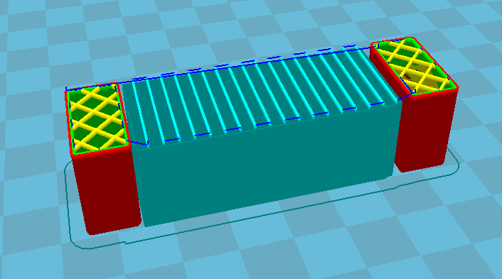

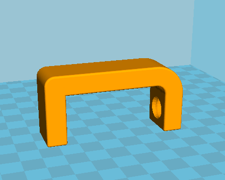

gisclace Posté(e) Septembre 29, 2016 Partager Posté(e) Septembre 29, 2016 (modifié) Bonjour à toi, Pour la partie porte à faux, les trancheurs (les logiciels qui convertissent le fichier stl (fichier 3D) en fichier gcode (fichier qui donne les instructions à l’imprimante de ce qu'elle doit faire) peuvent gérer ça. Par exemple, pour cette pièce : Si je l'imprime comme montré au dessus (ok, je pourrais le faire dans l'autre sens, mais c'est pour l'exemple), toute une partie est dans le vide. Tu peux donc rajouter des supports sous la partie vide. Si je regarde en vision couche par couche, je constate qu'il y a bien un bloc qui s'imprime et qui viendra supporter la partie horizontale : ici le logiciel c'est Cura, mais tous (à ma connaissance) le font. Sinon, la seconde solution serait en effet d'imprimer les supports avec un filament soluble (donc double tête comme tu le dis) pour faire office de support, mais c'est une autre histoire. Dans ton budget, tu peux regarder du côté de la Smartcube ;-) Modifié (le) Septembre 29, 2016 par gisclace Lien vers le commentaire Partager sur d’autres sites More sharing options...
delirium07 Posté(e) Septembre 29, 2016 Partager Posté(e) Septembre 29, 2016 Bonjour Power Cheese !! Pour les porte a faux tu as pas besoin de double extrusion , sauf si c'est tres compliqué d'enlever les supports (da, par exemple tu as du vide a l'interieur d'une piece qui n'est pas accessible de l'exterieur ou tres difficilement , dans ce cas il te faudra la double extrusion pour utliser un filament soluble . Dans l'exemple de gisclace t'en as pas besoin du tout. Pour le joint sceller la il nous faudrait un exemple car vu comme ca , aucun rapport avec la double extrusion . Et pour ton budget , je pense que tu es tres large si tu aimes bidouiller , tu peux avoir une tres bonne machine dans les 400 - 500 € Lien vers le commentaire Partager sur d’autres sites More sharing options...
Cheesepower Posté(e) Septembre 29, 2016 Auteur Partager Posté(e) Septembre 29, 2016 (modifié) @utile izateur La bidouille j'aime ça (soit gentil de pas la sortir du contexte) @gisclace Merci pour cet exemple très parlant! en effet la double extrusion parait superflue pour ce cas de figure. Pour la smartcube, j'ai regardé, et la température maxi du lit chauffant me parait un peu juste pour imprimer de l'ABS. Il me semble qu'il faut que le lit chauffant soit à 60-65°, celui de la smartcube chauffe à 55° max. C'est dommage car le chassis me parait super rigide, ça doit jouer sur la qualité d'impression... @delirium07 En ce qui concerne les joints scellés, je fais pas mal d'électronique embarquée, et j'ai besoin d'avoir des boitiers étanches et sur mesure. J'ai vu qu'il existait des filaments flexibles qui pouvaient faire office de joint, j'aurais bien aimé les extruder directement sur les boitiers pour éviter des mauvais positionnements. Autrement je peux toujours les imprimer à part. Pour l'instant je suis sur 2 options: - Une dagoma discoeasy avec lit chauffant et lit en verre microporeux pour une meilleure accroche - Une Prusa I3 avec chassis aluminium avec lit chauffant et verre microporeux. Le chassis plastique me parait léger... N'hésitez pas à m'orienter sur autre chose si vous pensez qu'il y a mieux Modifié (le) Septembre 29, 2016 par Cheesepower Lien vers le commentaire Partager sur d’autres sites More sharing options...
