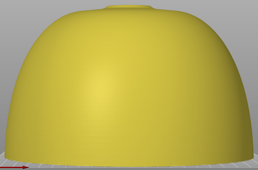

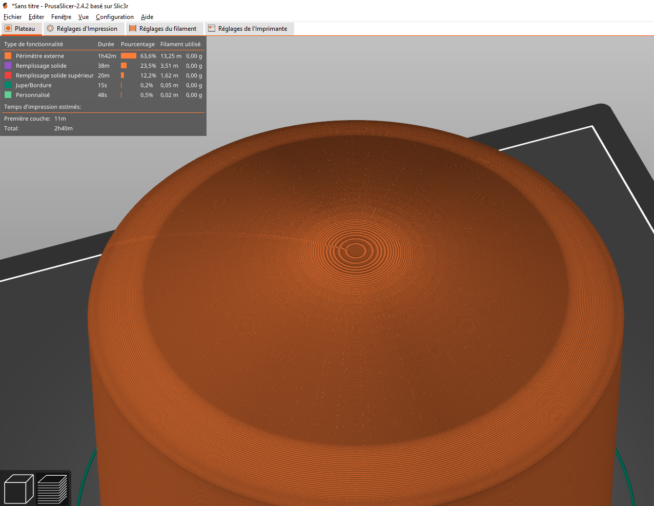

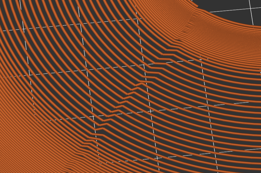

Steeve Osteen Posté(e) Octobre 23, 2022 Partager Posté(e) Octobre 23, 2022 Bonjour à tous, je suis en train de refaire un abat jour de lampe et je voulais en profiter pour tester le mode vase pour mon impression. Le soucis se trouve pour la partie supérieure, comment faire pour que les spires puisse rester jointive et que je n'obtienne pas ça : Est-ce faisable en mode vase ou il va me falloir des tonnes de support ? Je suis sous prusa slicer 2.5.0 Lien vers le commentaire Partager sur d’autres sites More sharing options...
fran6p Posté(e) Octobre 23, 2022 Partager Posté(e) Octobre 23, 2022 Il y a 1 heure, Steeve Osteen a dit : il va me falloir des tonnes de support ? Pas forcément si la pièce est réorientée: le haut actuel posé sur le plateau demanderait moins de support (ajouter une bordure pour que la pièce tienne bien sur le plateau). Mais pas sûr qu'au final ça soit «joli». Tu pourrais ne tester que sur une hauteur de 1 cm pour voir ce que ça donne. Lien vers le commentaire Partager sur d’autres sites More sharing options...

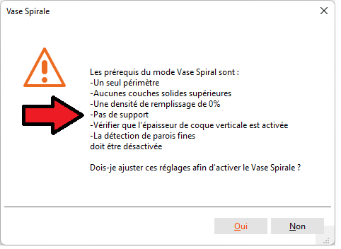

Steeve Osteen Posté(e) Octobre 24, 2022 Auteur Partager Posté(e) Octobre 24, 2022 Je pense avoir la réponse mais je demande quand même, est il possible d'imprimer en mode vas avec des supports ? (pour moi, non, mais j'ai un doute.) Dans le cas que tu proposes @fran6p, le soucis est que la surface est pourrie (je viens de tester). Du coup, je vois pas vraiment de solution à part le laisser dans ce sens, et mettre des supports sur la partie qui va être presque horizontale. et pas en mode vase pour avoir plus de matière. le mode vase, je le garderais pour des trucs ou j'ai une base plate correcte. A suivre... Lien vers le commentaire Partager sur d’autres sites More sharing options...

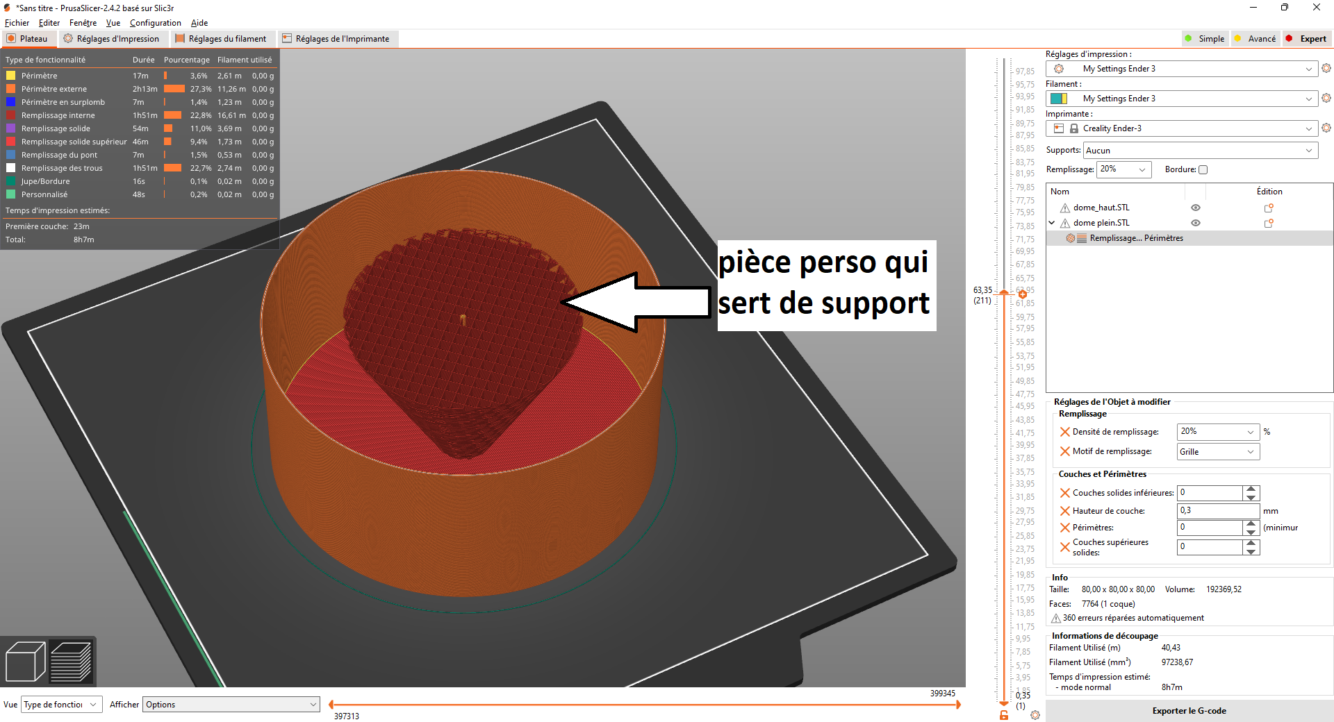

pommeverte Posté(e) Octobre 24, 2022 Partager Posté(e) Octobre 24, 2022 (modifié) Salut, Il y a 4 heures, Steeve Osteen a dit : est il possible d'imprimer en mode vas avec des supports ? (pour moi, non, mais j'ai un doute.) Non, effectivement, ce n'est pas possible comme l'indique Prusaslicer ... sauf si tu essaies la dernière remarque de ce message : Citation De toute manière, la pièce imprimée en mode vase serait trop fragile. Cependant, tu le sais peut-être, il est possible d'avoir des couches de hauteurs différentes pour améliorer l'aspect (couches adaptatives, voir cette vidéo) Si tu modifies légèrement ton design pour avoir une pente mini de quelques degres, l'espacement des lignes en mode vase seront réduites, surtout si tu utilises une buse Ø0.8mm. Voici un exemple avec un dome, hauteur de couche mini 0.05 et buse Ø0.8: Citation Il y a 20 heures, Steeve Osteen a dit : il va me falloir des tonnes de support ? Pour réduire la consommation de filament pour les supports, tu peux dessiner tes propres supports et affecter des paramètres spécifiques à ces pièces. Ceci te permet d'avoir un quasi équivalent aux supports coniques de Cura. Voici un exemple fait à l'arrache : Citation Modifié (le) Octobre 24, 2022 par pommeverte Lien vers le commentaire Partager sur d’autres sites More sharing options...
