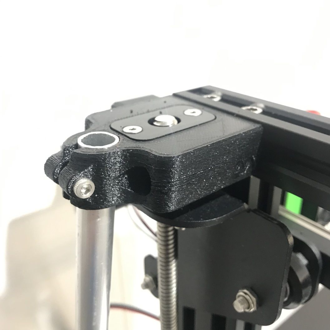

Papa Schultz 67 Posté(e) Octobre 23, 2022 Partager Posté(e) Octobre 23, 2022 (modifié) Salut à tous. J'ai récupéré une tld3pro, survivante d'un incendie. Je viens de la démonter au moins partiellement,et d'enlever tout ce qui avait pu fondre. Donc raus les câbles VGA,ainsi que les têtes qui ont pris cher,les supports de bobines où il ne reste que le métal,etc J'ai branché l'imprimante,tout câbles débranchés sauf moteur y et z et chauffage. Résultat,non seulement elle démarre,mais en plus le Z se fait,le plateau monte a 60° en moins d'une minute... Mais,et c'est là où j'ai un besoin d'aide ,les 2 cales du haut de la potence de Z ont également fondue J'ai regardé sur le site officiel,pas de trace de ces pièces là. Quelqu'un aurait une idée trouver ça,ou alors s'il y a un stl pour remplacer les pièces (je peu les imprimer en petg,ou en résine si jamais) Mais j'ai aussi remarqué le système d'allumage est différent. Il faut rester 3 secondes appuyé sur le bouton on pour qu'elle s'allume ,ainsi le fait que le display est différent (voir photos) Il faudra que je flash le bios aussi (je me tâte pour le luxury,les mb sont bleues et l'écran compatible) et le Y est mécanique et pas optique Bref j'ai besoins d'aide pour les 2 parties hautes et conseil sur le changement de Fw ( les TMC ,pas moyen de voir le moindre numéro dessus, la platine est noir ,mais pas marqué 2209 dessus comme sur ma 2eme) Où s'il vaut mieux mettre les têtes standards sur celle là et mettre les bmg sur ma 2eme qui est en 2209 elle la faire passer elle en luxury) Bref merci de m'avoir lu. Modifié (le) Octobre 23, 2022 par Papa Schultz 67 Lien vers le commentaire Partager sur d’autres sites More sharing options...
pommeverte Posté(e) Octobre 23, 2022 Partager Posté(e) Octobre 23, 2022 Salut, C'est pas une pièce dans ce genre que tu cherches: Citation Lien vers le commentaire Partager sur d’autres sites More sharing options...
Papa Schultz 67 Posté(e) Octobre 23, 2022 Auteur Partager Posté(e) Octobre 23, 2022 Oui la même mais sans obligatoirement la barre oblique de renfort. D'origine je ne l'ai pas. Lien vers le commentaire Partager sur d’autres sites More sharing options...
pommeverte Posté(e) Octobre 23, 2022 Partager Posté(e) Octobre 23, 2022 (modifié) est-ce vraiment gênant d'avoir cette petite excroissance (bossage pour fixer la barre de renfort) qui ne se verra presque pas ? Edit: si tu préfères sans le perçage inutile, voici la pièce modifiée Z_top_D1_2.STL Modifié (le) Octobre 23, 2022 par pommeverte Lien vers le commentaire Partager sur d’autres sites More sharing options...
Papa Schultz 67 Posté(e) Octobre 23, 2022 Auteur Partager Posté(e) Octobre 23, 2022 La barre de renfort apporte bcp ? Ta pièce tu l'a imprimé avec quel filament ? Le petg suffit il pour les contraintes de mouvement de la tige Z? Merci en tout cas pour ton stl Lien vers le commentaire Partager sur d’autres sites More sharing options...
pommeverte Posté(e) Octobre 24, 2022 Partager Posté(e) Octobre 24, 2022 Salut, Il y a 13 heures, Papa Schultz 67 a dit : Ta pièce tu l'a imprimé avec quel filament ? Je n'ai rien imprimé, j'ai simplement fait une recherche par rapport à ta question et je suis tombé sur cette page. Il y a 13 heures, Papa Schultz 67 a dit : Le petg suffit il pour les contraintes de mouvement de la tige Z? Dans le lien thingiverse, les pièces ont été imprimées en PLA. J'imagine que c'est suffisant Il y a 13 heures, Papa Schultz 67 a dit : La barre de renfort apporte bcp ? Pour l'utilité, ça ne peut pas faire de mal, et d'après cette vidéo, ça ferait du bien 1 Lien vers le commentaire Partager sur d’autres sites More sharing options...
methylene67 Posté(e) Octobre 29, 2022 Partager Posté(e) Octobre 29, 2022 Le soucis pour les deux pièces du haut, c'est qu'il y a une pièce vissée dans cette dernière (comme sur celle d'origine). Et pour ça tu n'as pas le STL. En ce qui concerne l'écran rien de grave, j'ai cette version sur ma TLD3 (c'est la version couleur). Lien vers le commentaire Partager sur d’autres sites More sharing options...
