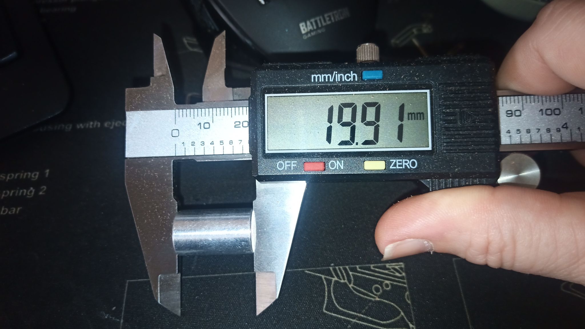

Ironblue Posté(e) Octobre 29, 2022 Partager Posté(e) Octobre 29, 2022 (modifié) J'ai une cale fournie avec le laser, la lentille est fixe sur mon laser donc je doit régler à chaque fois la hauteur entre le laser et la surface à graver (ça va vite avec la cale). Modifié (le) Octobre 29, 2022 par Ironblue Lien vers le commentaire Partager sur d’autres sites More sharing options...
