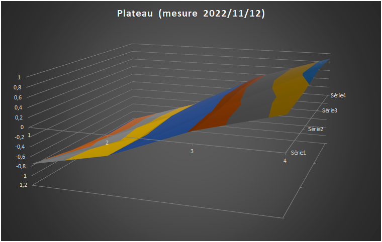

jeanBidul Posté(e) Novembre 12, 2022 Auteur Partager Posté(e) Novembre 12, 2022 Petite évolution de grande importance , en fait je viens de vérifier avec Proterface et je me rend compte que les valeurs sont aberrantes le delta est de environ 1.9mm . Alors que sans activation si je positionne la buse a 0.2 du centre du plateau , et que je vérifie sur le reste du plateau j'ai un écart de 0.4 max . Serait-il possible que mon BLtouch soit défectueux ? ou c'est un problème de paramétrage ? Bilinear Leveling Grid: 0 1 2 3 0 -0.755 -0.405 +0.238 +0.683 1 -0.932 -0.455 +0.271 +0.756 2 -1.024 -0.414 +0.361 +0.909 3 -1.018 -0.481 +0.346 +0.884 Subdivided with CATMULL ROM Leveling Grid: 0 1 2 3 4 5 6 7 8 9 0 -0.75500 -0.64919 -0.54338 -0.40500 -0.20500 +0.02757 +0.23812 +0.40113 +0.54213 +0.68312 1 -0.81708 -0.69678 -0.57647 -0.42505 -0.21381 +0.02855 +0.24706 +0.41546 +0.56001 +0.70456 2 -0.87917 -0.74436 -0.60956 -0.44509 -0.22262 +0.02953 +0.25600 +0.42978 +0.57789 +0.72600 3 -0.93188 -0.78215 -0.63243 -0.45500 -0.22245 +0.03780 +0.27125 +0.45079 +0.60352 +0.75625 4 -0.97262 -0.80442 -0.63623 -0.44400 -0.20290 +0.06224 +0.30093 +0.48751 +0.64763 +0.80775 5 -1.00398 -0.81690 -0.62981 -0.42287 -0.17437 +0.09398 +0.33692 +0.53091 +0.69949 +0.86808 6 -1.02438 -0.82692 -0.62947 -0.41375 -0.15917 +0.11368 +0.36125 +0.56060 +0.73468 +0.90875 7 -1.02961 -0.83614 -0.64267 -0.42803 -0.16915 +0.11091 +0.36403 +0.56521 +0.73947 +0.91373 8 -1.02387 -0.84291 -0.66195 -0.45433 -0.19244 +0.09610 +0.35514 +0.55611 +0.72758 +0.89905 9 -1.01813 -0.84968 -0.68123 -0.48063 -0.21574 +0.08130 +0.34625 +0.54701 +0.71569 +0.88437 Lien vers le commentaire Partager sur d’autres sites More sharing options...
pommeverte Posté(e) Novembre 13, 2022 Partager Posté(e) Novembre 13, 2022 (modifié) Salut, Il y a 12 heures, jeanBidul a dit : Serait-il possible que mon BLtouch soit défectueux ? pour le vérifier, tu peux faire un test de répétabilité avec le gcode M48 et en l'activant dans le firmware. Tu peux le faire en décommentant la ligne suivante du fichier configuration.h: //#define Z_MIN_PROBE_REPEATABILITY_TEST Honnêtement, je n'y crois pas. D'après ta matrice, ton plateau est relativement plan (planéité de 0.25 sans 2 points aberrants, 0.35 sinon), il est juste très incliné. Citation Il y a 12 heures, jeanBidul a dit : Alors que sans activation si je positionne la buse a 0.2 du centre du plateau , et que je vérifie sur le reste du plateau j'ai un écart de 0.4 max Tu sembles être dans le même cas de figure que @gmarin qui a constaté ici des guidages Z mal réglés. PS: n'hésite pas à ajouter le nom de ton imprimante dans ton profil, c'est pratique pour te répondre. (voir ce message pour plus d'explications) Modifié (le) Novembre 13, 2022 par pommeverte Lien vers le commentaire Partager sur d’autres sites More sharing options...
jeanBidul Posté(e) Novembre 27, 2022 Auteur Partager Posté(e) Novembre 27, 2022 Salut Après avoir de nouveau tout vérifié , il n'y avait pas de problème de prog avec malin mais un problème mécanique. Les deux tiges de guidage x ont un défaut d'alignement qui cause un effet 3eme angle . Donc au niveau de la buse comme , c'est proche du point pivot , il y a peut de défaut. Mais comme j'avais positionner le Bltouch 40 mm devant la buse , lors de la mesure il mesurai se 3eme angle ( environ 1.8mm de défaut). Bref , comme je n'ai pas la possibilité de modifier l'imprimante Emotiontech , j'ai aligné le bltouch sur la buse en Y . Et maintenant il mesure bien le défaut au pplus proche de la buse. Je suis désolé de vous avoir dérangé pour un problème que j'aurai dû voir bien plus tôt , car au final c'est bien un problème méca et non un problème de parmétrage Marlin Encore merci Pommeverte Lien vers le commentaire Partager sur d’autres sites More sharing options...
