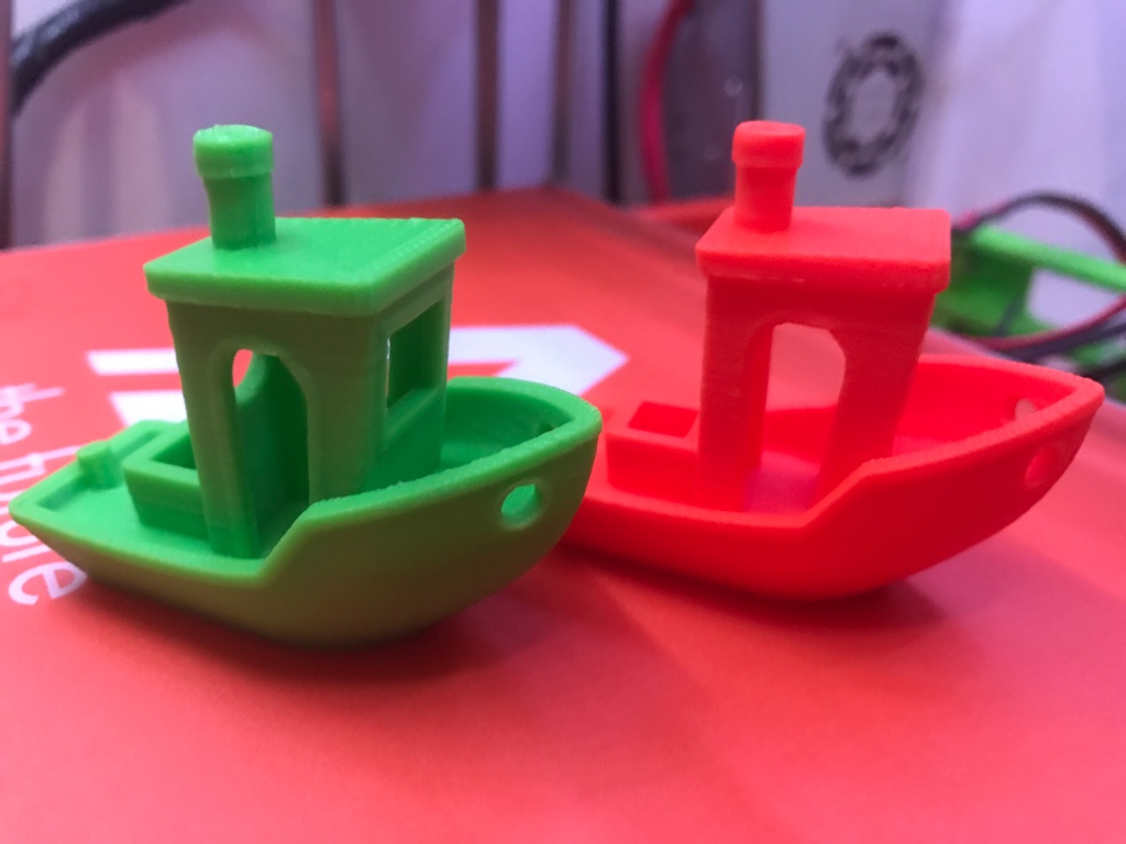

zer0logik Posté(e) Octobre 25, 2016 Partager Posté(e) Octobre 25, 2016 Une régression Je pense que c'est du au fait que j'ai perdu en rigidité en augmentant mon Z Lien vers le commentaire Partager sur d’autres sites More sharing options...
zer0logik Posté(e) Octobre 25, 2016 Partager Posté(e) Octobre 25, 2016 Lien vers le commentaire Partager sur d’autres sites More sharing options...
zer0logik Posté(e) Octobre 25, 2016 Partager Posté(e) Octobre 25, 2016 De gauche à droite avant/après Lien vers le commentaire Partager sur d’autres sites More sharing options...

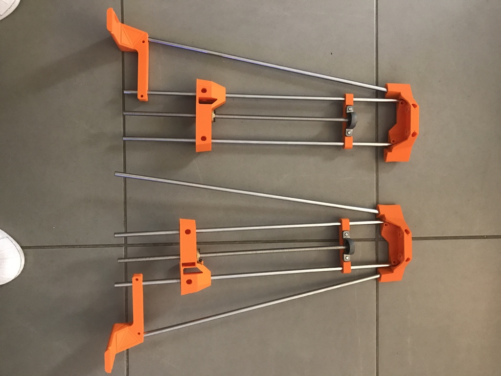

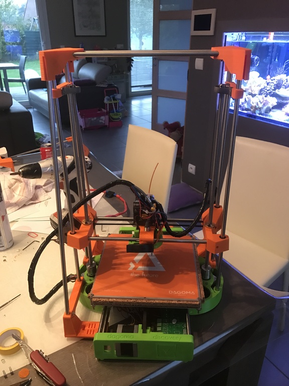

Mysterick Posté(e) Octobre 25, 2016 Partager Posté(e) Octobre 25, 2016 Pour ceux qui se posent encore la question, si vous utilisez des TR8x2 la valeur à mettre dans le marlin ou avec un M92 c'est 400 steps. Pour essayer avant d'injecter dans le marlin ou si vous utilisez un soft intégrez dans le script de départ du GCODE : "M92 Z400;" si cela vous est permis. Pour ma part je suis passé sur des vis trap depuis hier, je n'ai pas encore complétement testé mais je n'ai pas eu besoin d'imprimer quoi que ce soit, d'acheter une box quelconque ! Que néni : Une perceuse, un foret de 8 pour contre-percer les coupleurs trop justes, un foret de 10 et une vis à bois. on démonte les tiges M8, écrous, ressort on élargis à 10mm les trous des chariot gauche et droite de X et on rentre les ecrous trap, une vis à bois et hop le tour est joué. Le mieux c'est de prendre des tiges trap plus longue et percer les support haut ça aidera au guidage, d'autres l'ont fait. Bon par contre je n'ai plus le bénéfice de l'effet ressort en cas de sur-epaisseur sur le passage de la buse mais ça me gêne pas. Bien à vous 1 Lien vers le commentaire Partager sur d’autres sites More sharing options...

Tircown Posté(e) Octobre 25, 2016 Partager Posté(e) Octobre 25, 2016 @zer0logik, quelques pistes pour réduire le woodle sans frais supplémentaires: rajouter le second support boule des vis trap en bas. Il faudra peut être adapter la fixation des moteurs pour qu'ils ne forcent pas. mettre l'écrou trap sous le portique en reprenant le système des anti-woodle Dagoma car même avec une seule vis, ils sont contraints. Néanmoins, je trouve le nouveau 3D benchy pas mal du tout, même si on ne voit pas tous les défauts avec cette couleur criarde. 1 Lien vers le commentaire Partager sur d’autres sites More sharing options...
