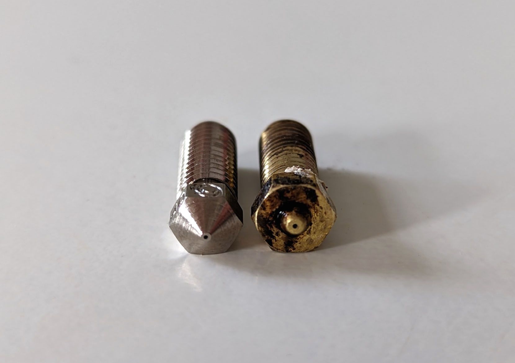

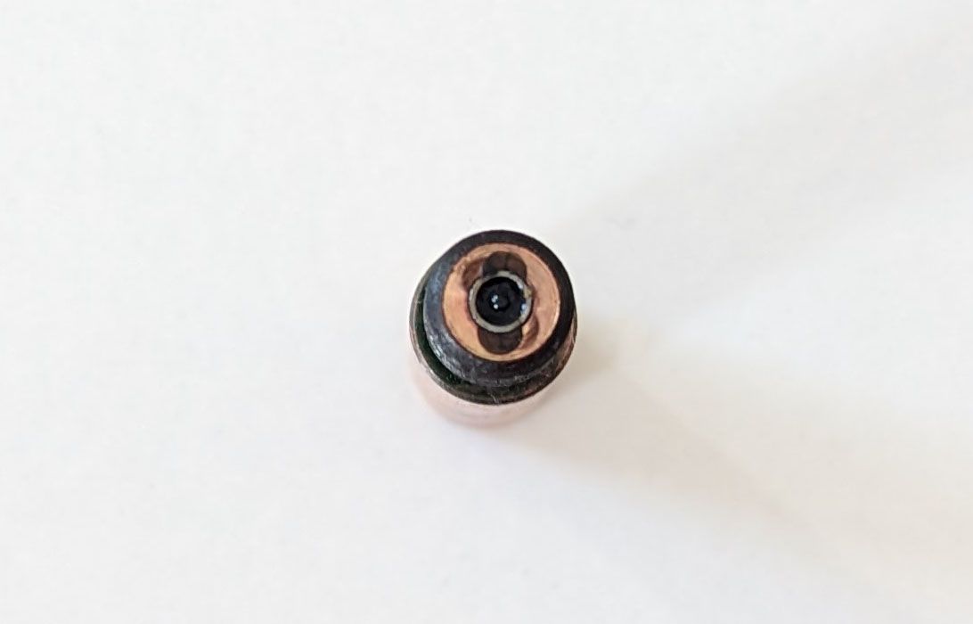

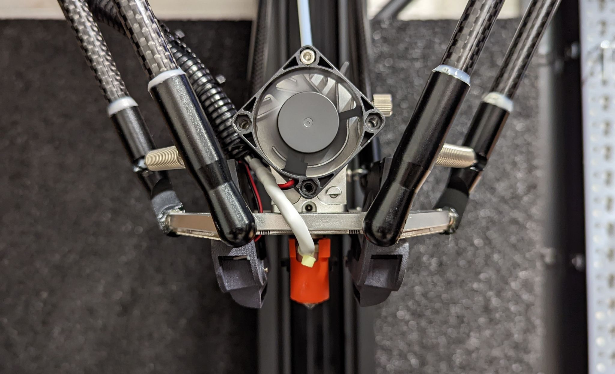

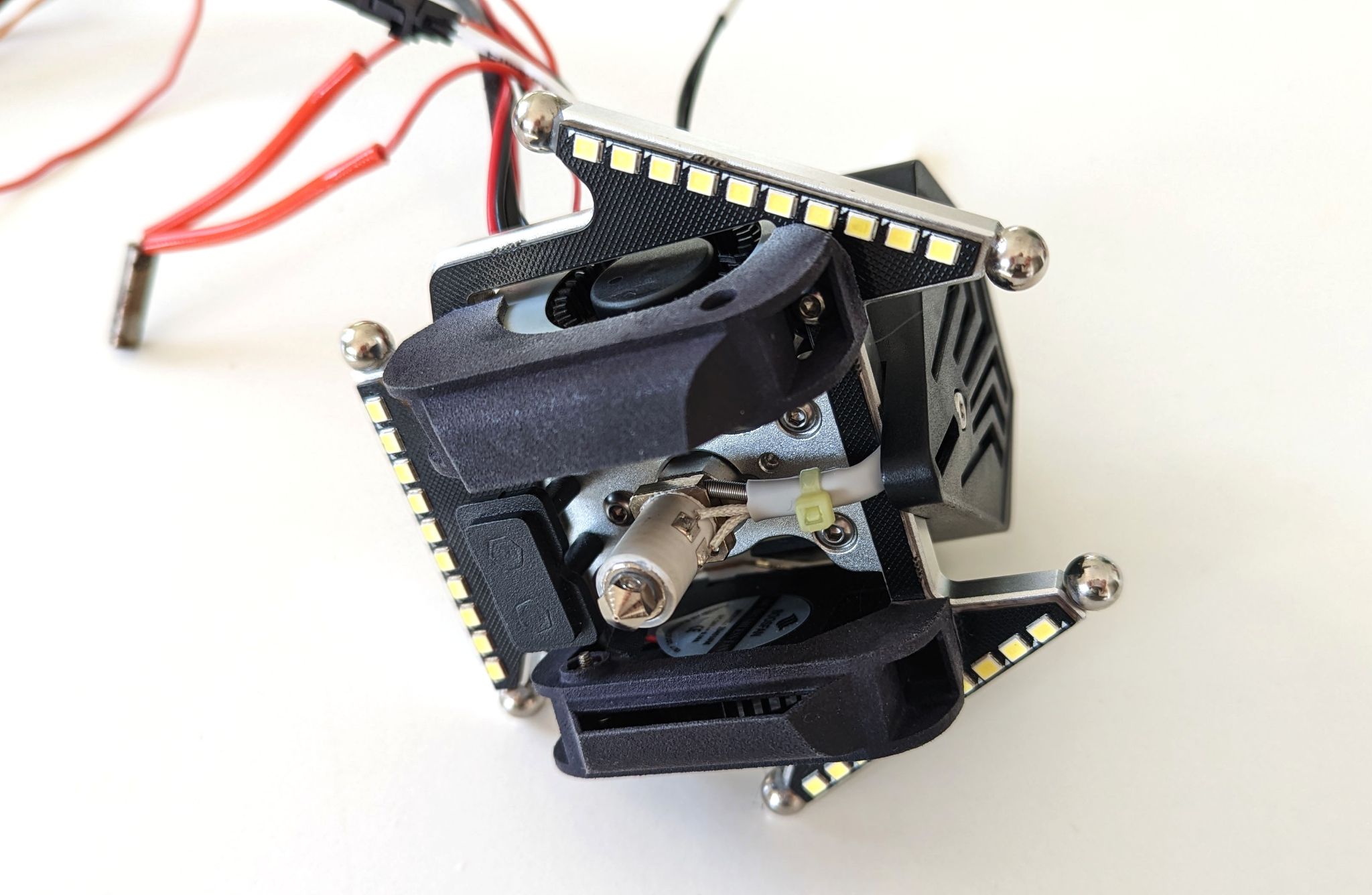

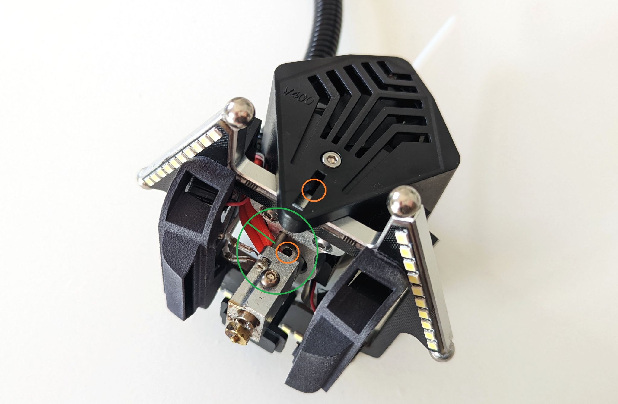

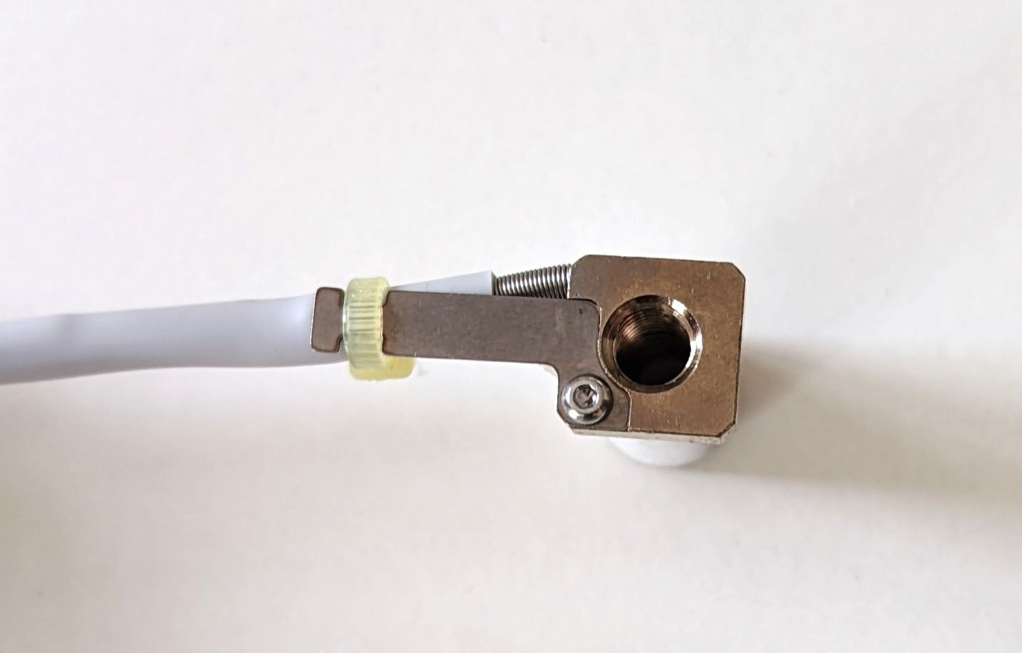

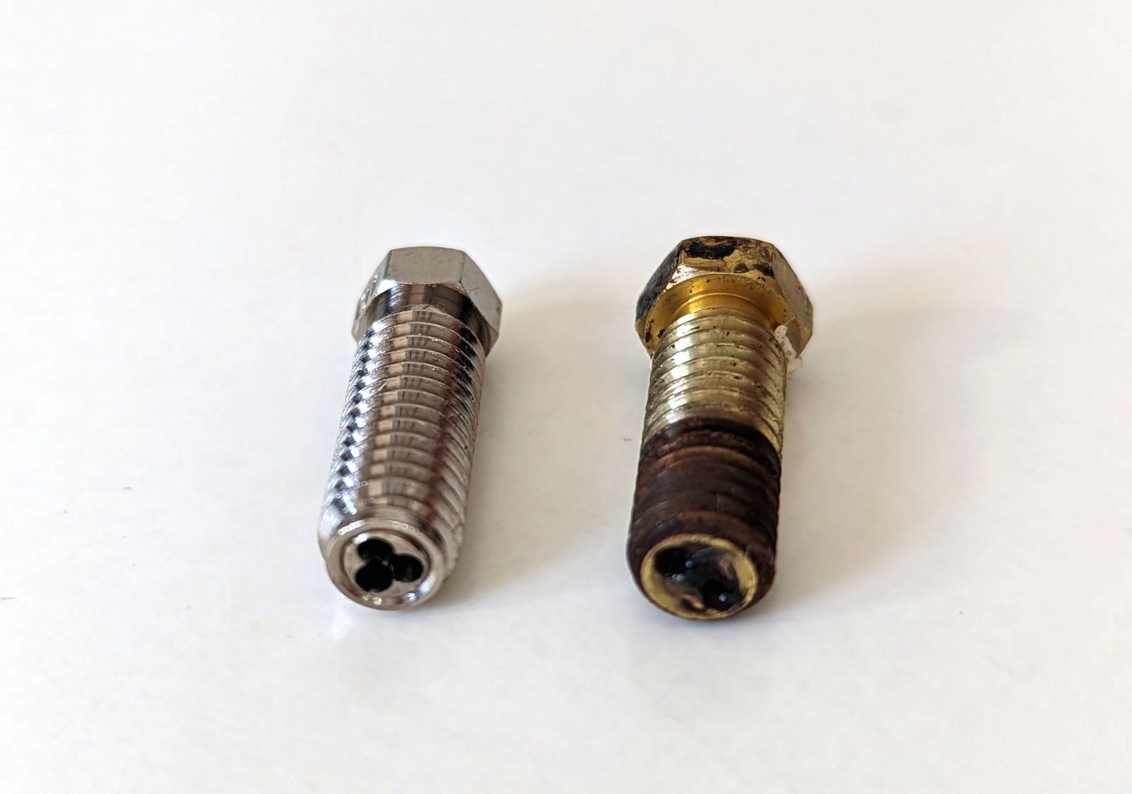

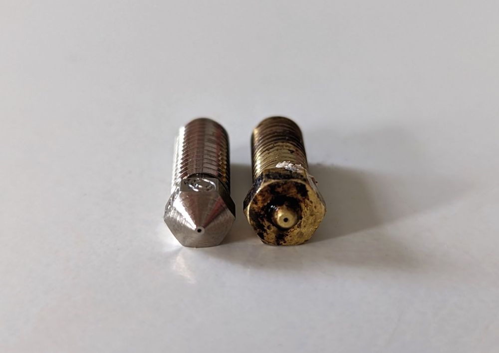

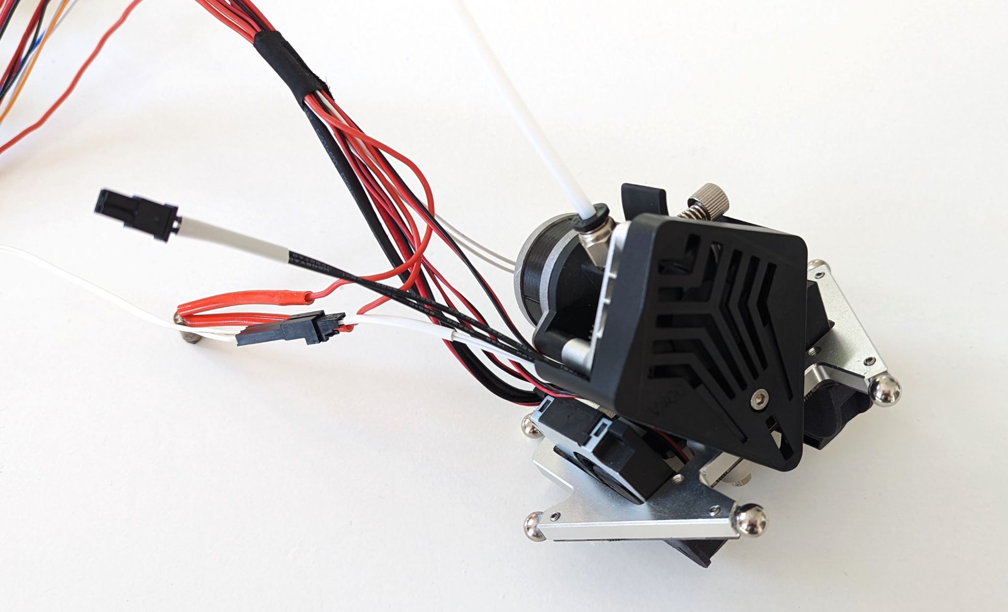

Motard Geek Posté(e) Novembre 2, 2022 Partager Posté(e) Novembre 2, 2022 La problématique Ayant dépassé les 200 heures d'impression avec la buse d'origine en laiton et surtout utilisé du filament abrasif (Eryone GlowBlue), le filet de plastique fondu qui sortait commençait à ne pas être bien joli... Pourtant, à l'oeil le trou n'est pas trop large par rapport à ma buse neuve (une aiguille de débouchage de 0,5mm n'y rentre pas mais la 0,4 à est l'aise) : La solution La buse est donc une BondTech CHT High Flow pour corps de type Volcano achetée 30€ chez 3DJake (en 0.4mm). J'aurais aimé une buse renforcée comme la Nozzle X que j'avais sur mon ancienne X1 ou NitroMax que j'avais sur ma SR mais je n'ai pas trouvé en haut débit Du coup je vais éviter de passer des filaments abrasif sur cette nouvelle buse de luxe... A noter que la buse FLSun dispose de 2 "conduits" alors que la CHT en a 3 : Je pensais que le heatbreak d'origine avait 3 "conduits" également : Mais en voyant les photos j'ai l'impression que c'est juste la marque du filament chaud compressé dans la buse De plus, je vois mal comment les 2 (heatbreak et buse) pourraient s'aligner au serrage. Quoi qu'il en soit, ça imprime bien même avec la BondTech Au passage, petite photo du packaging de la buse qui se limite au strictement essentiel : En bonus... Et j'ai donc installé cette buse haut débit dans un nouveau corps de chauffe Trianglelabs CHC Pro que j'ai choppé à moins de 20€ sur Aliexpress (et pourtant livré en 12 jours !) : Non pas que le corps d'origine soit mauvais, au contraire même. La température était stable et il était fixé par 2 vis (une visible dans le cercle vert sur la photo ci-dessous) à l'effector, limitant grandement le risque de desserrage côté heatbreak : En orange, les 2 petites vis (accessibles sans rien démonter) à desserrer afin de pouvoir sortir le heatbreak (lisse dans la partie froide). D'ailleurs, si quelqu'un a la référence de ce type de vis je suis preneur. J'ai un peu forcé sur l'une des 2 et le pas de vis a morflé (j'arrive encore à la dévisser ). Revenons donc au corps de chauffe que j'ai acheté par curiosité après l'avoir vu sur la V400 de @Guilouz. Voici déjà le packaging : Il y a donc le corps de chauffe avec la le bloque de chauffe et la thermistance qui ne sont à priori pas simplement dissociables (on peut au moins changer le câble de la thermistance moyennant 2 soudures). Ces 2 éléments sont donc précâblés avec chacun un connecteur à une quinzaine de centimètres (je n'ai pas mesuré). Pour la partie chauffe, le plus long câble (qui doit faire dans les 1 mètre puisqu'il va facilement du lit jusqu'en haut de la V400) est à sertir (le matos est fourni). Pour la thermistance on retrouve un connecteur JST identique à celle d'origine (sur la V400). Le montage En ce qui concerne la buse c'est du classique. J'ai serré cette dernière au maximum pour ensuite de la desserrer d'un demi tour avant de visser le heatbreak en butée contre elle. Dans l'hypothèse où je doive changer de hotend, je me suis dit que ça pourrait être pratique de laisser les connecteur côté extrudeur. Ils rentrent tout juste dans la gaine d'origine : Côté PCB de la carte mère j'ai récupéré les connecteur d'origine en en profitant pour couper les câbles à la bonne longueur. Pour la thermistance j'aurais pu garder le connecteur fourni par Trianglelabs mais le jaune d'origine va mieux avec la prise jaune du PCB En ce qui concerne la position du bloc de chauffe j'ai opté pour celle-ci : J'aurais pu faire passer les câble sous le support de capteur de nivellement mais ça m'obligeait à démonter ce dernier (les connecteur ne passe pas entre). Hors je souhaite pouvoir changer ou faire la maintenance de la hotend le plus facilement possible et sans avoir à déposer la tête. J'aurais aussi pu mettre la tête en biais et faire partir les câbles derrière un des 2 ventilos pour la matière mais ça passait bien ainsi. On peut voir sur la photo précédente du montage en production que les câbles rejoignent ceux du ventilateur du heatbreak et se jettent directement dans la gaine. De plus, le capot du ventilateur le maintient légèrement (sans le pincer), limitant peut-être même un peu que le l'ensemble buse / corps / heatbreak ne se desserre comme c'était le cas avec le bloc d'origine. Pour finir J'ai modifié la configuration de la thermistance dans le fichier printer.cfg dans la partie [extruder] : #sensor_type: EPCOS 100K B57560G104F sensor_type: ATC Semitec 104NT-4-R025H42G Ensuite, j'ai resserré la buse à chaud (250°, je vais jamais rarement aussi haut) et j'ai refait les PID (avec cette méthode). Conclusion A l'usage ça CHAUFFE HYPER VITE même si ça ne sert pas à grand chose vu la lenteur de monter en température du bed La température est des plus stables : Les variations sont inférieures à 0,5° sur ce graph. Mais le principal c'est que ça extrude vraiment bien. On voit la différence rien qu'au filet qui sort de la buse quand on extrude dans le vide. D'ailleurs c'est principalement grâce à celle-ci. Le corps de chauffe c'est certainement plus superflu mais ça reste accessible d'un point de vue tarif 3 Lien vers le commentaire Partager sur d’autres sites More sharing options...
riri7707 Posté(e) Novembre 3, 2022 Partager Posté(e) Novembre 3, 2022 (modifié) Très bon descriptif de la modif, merci d'avoir partagé... Je suis également parti dans ce sens avec une autre alternative aux buses Bondtech où je trouve le prix un peu excessif. Pas encore monté l'ensemble vu que je viens juste de recevoir ma V400. Je ne sais pas encore si mon choix est judicieux mais l'idée me semble bonne... Modifié (le) Novembre 3, 2022 par riri7707 1 Lien vers le commentaire Partager sur d’autres sites More sharing options...
Motard Geek Posté(e) Novembre 3, 2022 Auteur Partager Posté(e) Novembre 3, 2022 C'est donc une buse haut débit résistante à l'abrasion (c'est cool) mais de type V6 avec un adaptateur (haut débit lui aussi mais visiblement pas résistant à l'abrasion - ceci dit dans cette partie "large" du chemin du filament ça ne pose peut-être pas de souci -) C'est une alternative que je ne connaissais pas. Je suis curieux de voir ce que ça donne au montage (serrage à chaud en 2 fois du coup avec une jointure de plus pouvant éventuellement fuir ?) et à l'usage Lien vers le commentaire Partager sur d’autres sites More sharing options...
riri7707 Posté(e) Novembre 3, 2022 Partager Posté(e) Novembre 3, 2022 (modifié) Je suis totalement d'accord avec toi sur les remarques. Je me pose les mêmes questions. Maintenant, vu que c'est commercialisé, je me dis que ça doit le faire après-tout. Ici l'avantage avant tout ce qu'on peut avoir tous les diamètres de buses, donc cool, et à un prix très classique et standard. Maintenant, il faut mettre en pratique et voir... Chose que je vais sûrement faire très prochainement. Le seul frein que j'ai actuellement : plusieurs projets en // et actuellement (ZIGBEE), pour la maison et la gestion du chauffage qui me prend pas mal de ressources. La V400 de base, ben elle assure et je ne voudrais pas tout de suite passer dans la galère des mods etc.. Donc je print pour ma domotique et ensuite , j'attaque à ma V400. C'est un peu comme sur ma SR qui fonctionne actuellement moodée tip top (merci Jocelyn) avec des impressions uniquement en 0.8mm Ceci dit en passant, j'ai commandé ma V400 début Octobre et reçu fin Octobre, donc bon plan aussi sans prise de tête... A suivre et je reste très attentif aux partages sur le site... Bons PRINT à tous Modifié (le) Novembre 3, 2022 par riri7707 Lien vers le commentaire Partager sur d’autres sites More sharing options...
Motard Geek Posté(e) Novembre 3, 2022 Auteur Partager Posté(e) Novembre 3, 2022 il y a 58 minutes, riri7707 a dit : La V400 de base, ben elle assure et je ne voudrais pas tout de suite passer dans la galère des mods etc.. T'as tout à fait raison, comme je disais dans un autre topic, le mieux est parfois l'ennemi du bien ^^ N'hésite pas à nous faire un retour quand tu auras testé ce montage en tout cas 1 Lien vers le commentaire Partager sur d’autres sites More sharing options...

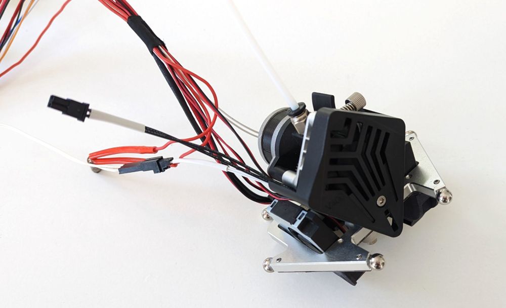

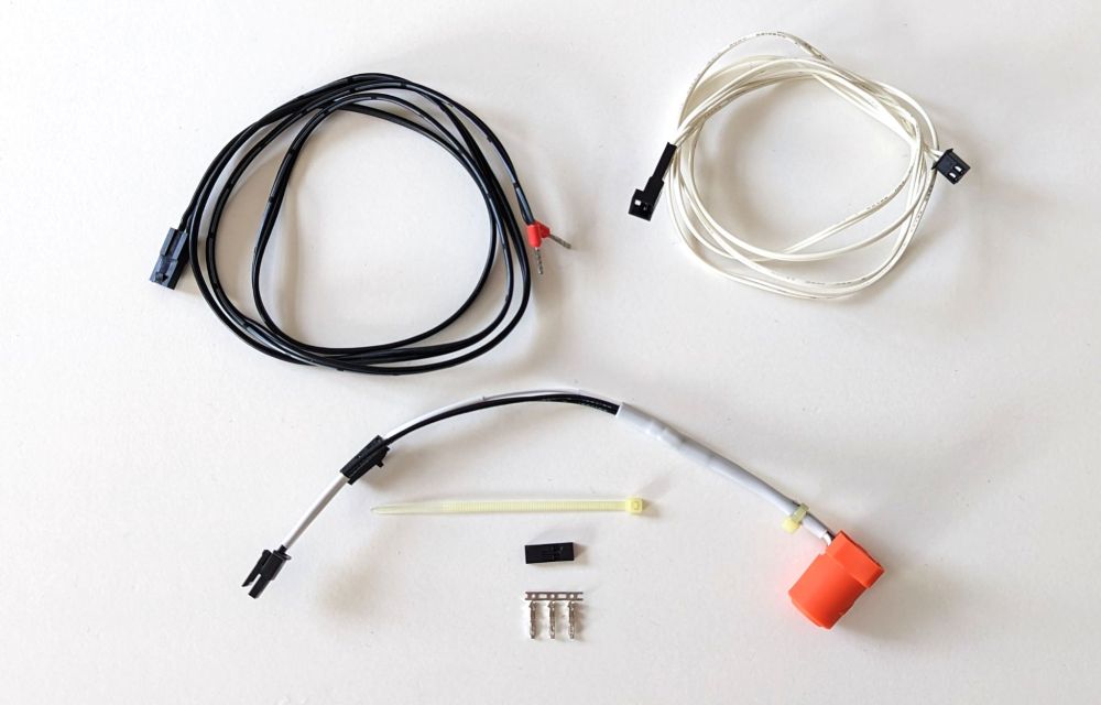

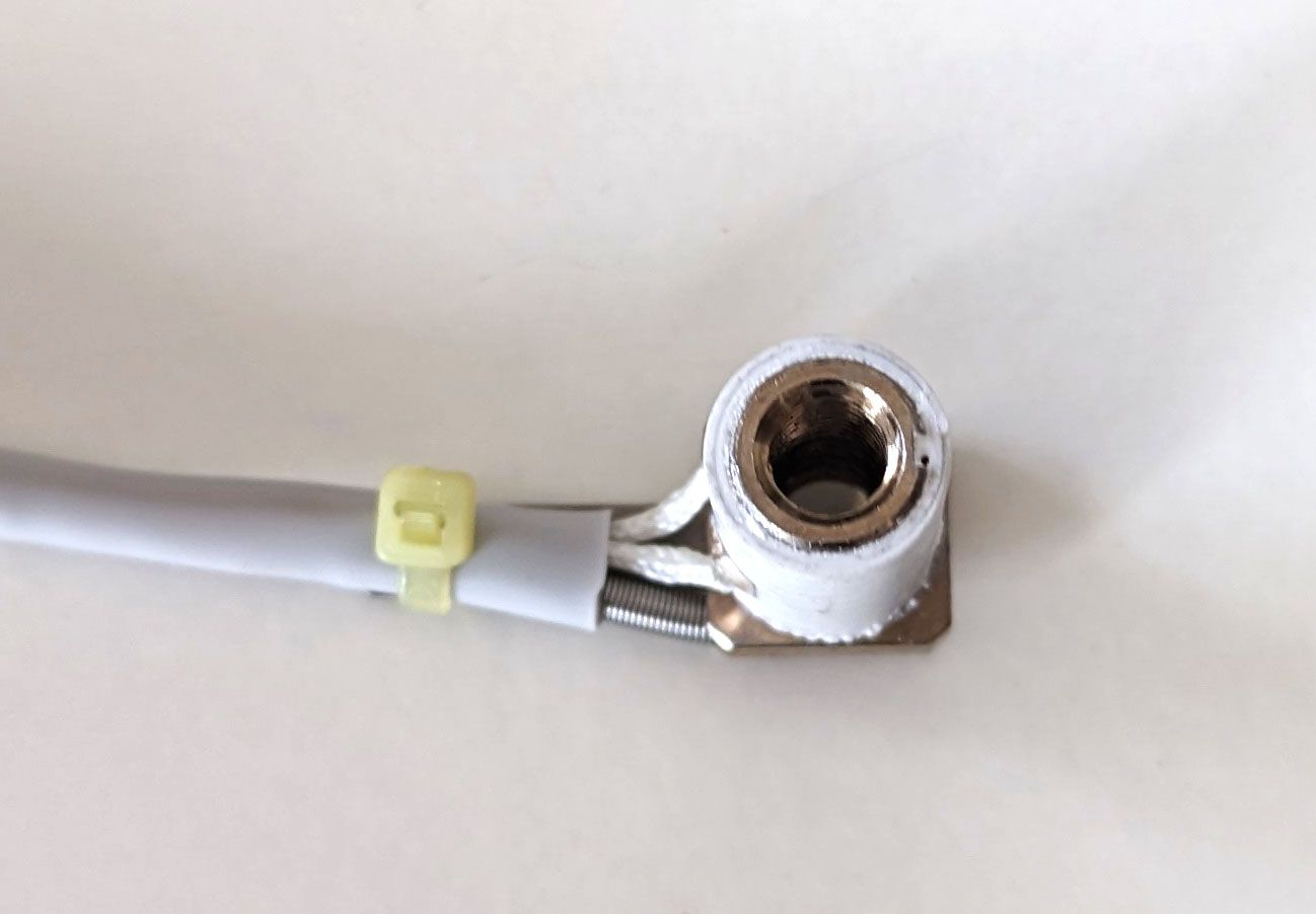

Ali_ Posté(e) Novembre 11, 2022 Partager Posté(e) Novembre 11, 2022 (modifié) Le 02/11/2022 at 22:33, Motard Geek a dit : Revenons donc au corps de chauffe que j'ai acheté par curiosité après l'avoir vu sur la V400 de @Guilouz. Voici déjà le packaging : Il y a donc le corps de chauffe avec la le bloque de chauffe et la thermistance qui ne sont à priori pas simplement dissociables (on peut au moins changer le câble de la thermistance moyennant 2 soudures). Ces 2 éléments sont donc précâblés avec chacun un connecteur à une quinzaine de centimètres (je n'ai pas mesuré). Pour la partie chauffe, le plus long câble (qui doit faire dans les 1 mètre puisqu'il va facilement du lit jusqu'en haut de la V400) est à sertir (le matos est fourni). Pour la thermistance on retrouve un connecteur JST identique à celle d'origine (sur la V400). Bonjour Cela ce change facilement pour mettre une PT1000 (haute température) ou remettre celle d'origine si HS je lai depuis un bout de temps sur ma SR ,j'en suis très content j'imprime en 0.6 et 0.8 mm et ma MVS a bien augmenter grâce a ca . Idem pour l'adapteur V6 volcano pour les buse a haute vitesse a 3 trous. il non pas besoin d'être en face car l'adaptateur na pas 3 trous comme la buse ,il suffit juste de le serrer a chaud contre le Heatbreak ,après il ne bouge plus ,la procédure et sur le site de Mellow a+ Modifié (le) Novembre 11, 2022 par Ali_ 1 1 Lien vers le commentaire Partager sur d’autres sites More sharing options...

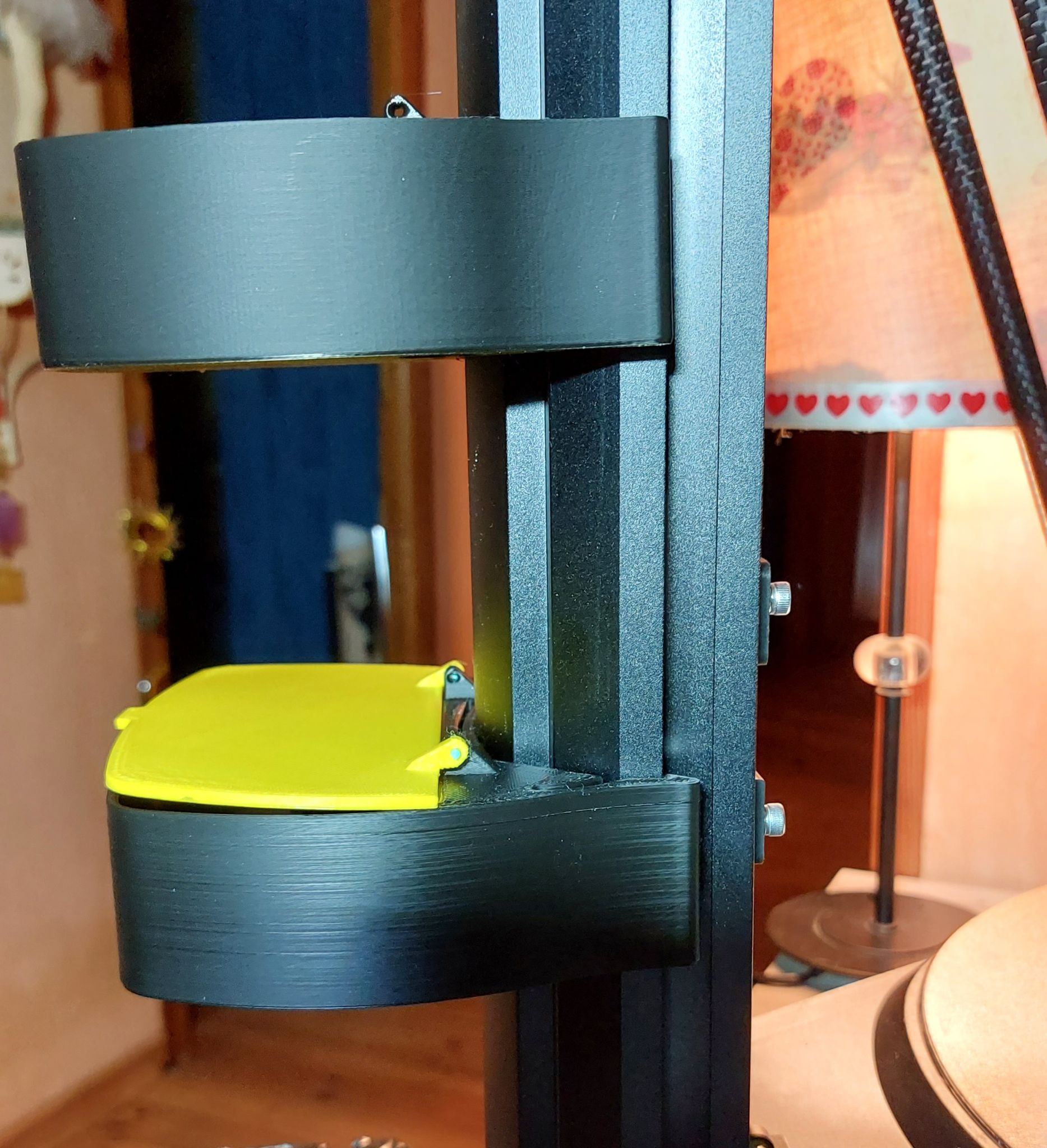

Ludo62 Posté(e) Décembre 31, 2022 Partager Posté(e) Décembre 31, 2022 Depuis 3 jours j'ai mis la petite buse CHT de 4mm avec l'adaptateur (Aliexpress) Buse de ma V400 bien usée après 250h Ci-joint une photo Photo bas : buse origine v400 Photo haut : buse Cht avec adaptateur Les 2 prints identiques (même fichier, vitesse, débit, pla, ect...) 1 Lien vers le commentaire Partager sur d’autres sites More sharing options...
Motard Geek Posté(e) Décembre 31, 2022 Auteur Partager Posté(e) Décembre 31, 2022 Cool ça passe bien alors Ces boîtes sont vraiment sympas, j'en ai fait 2 sans couvercle pour l'instant. Comment t'as fixé les charnières d'ailleurs ? Lien vers le commentaire Partager sur d’autres sites More sharing options...
Ludo62 Posté(e) Décembre 31, 2022 Partager Posté(e) Décembre 31, 2022 Il y a 1 heure, Motard Geek a dit : Cool ça passe bien alors Ces boîtes sont vraiment sympas, j'en ai fait 2 sans couvercle pour l'instant. Comment t'as fixé les charnières d'ailleurs ? Oui pour le moment pas de problèmes. Après il faut voir la durée de vie de la buse. Pour la fixation j'ai mis 2 morceaux de filament 1.75mm . 1 Lien vers le commentaire Partager sur d’autres sites More sharing options...
