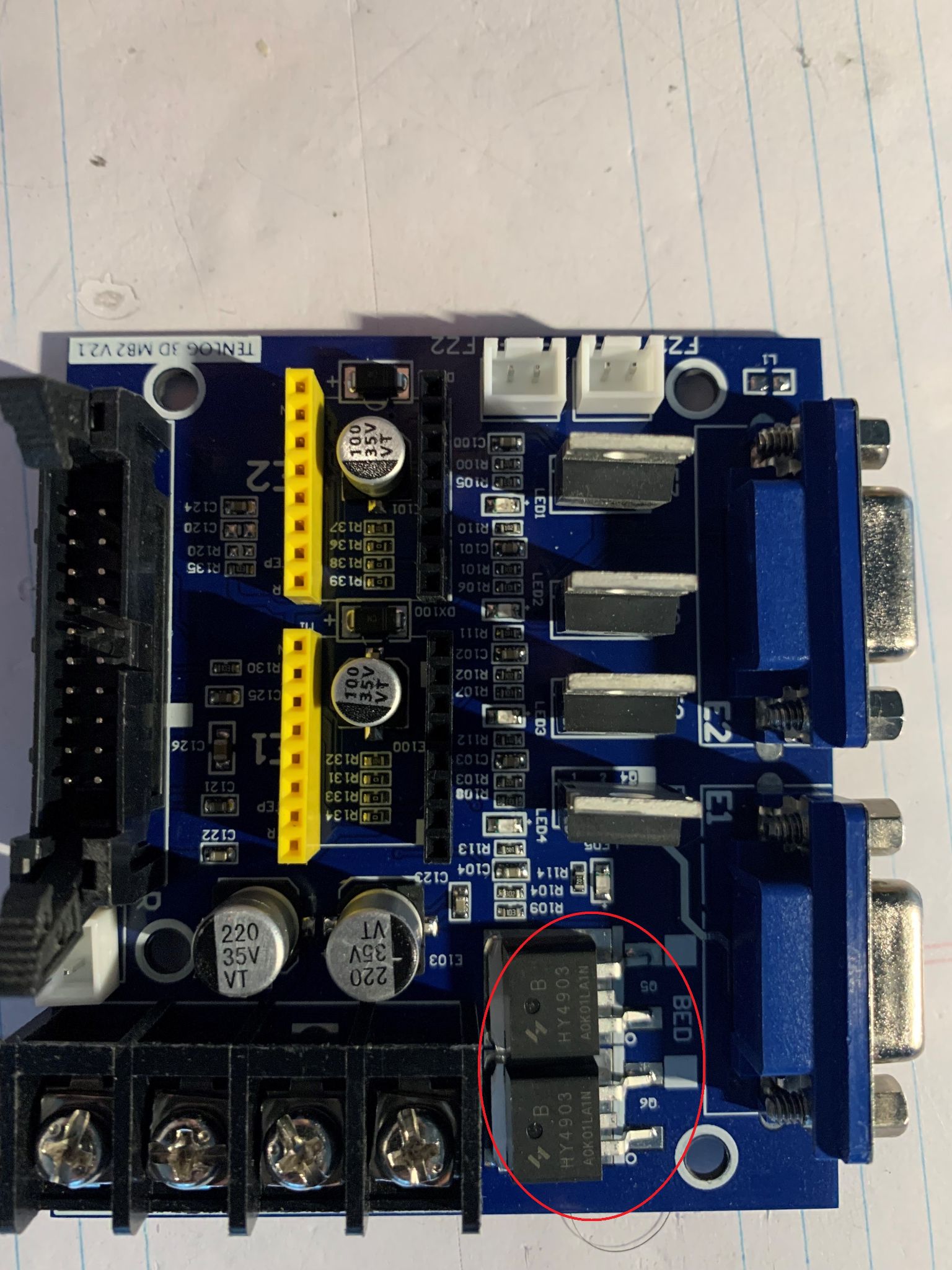

Bonjour à tous,
j’ai rentré une TenLog en panne, le module PLR n’était pas piloté, son Molex était débranché. Reconnecté, la machine démarre normalement.
Par contre, j’ai lancé une impression et j’ai observé le plateau à 110°C avec une consigne à 60
rien à faire, dès la mise sous tension le plateau part en chauffe.

il y a une heure, Coxiste111 a dit :

Si réellement le plateau chauffe et que ce n'est pas une erreur de mesure de température alors cela ressemble a un MOSFET ou un relais hors service. ( MOSFET sur la carte mère ou relais la carte avec les relais de la dernière photos )
Tu aura des piste avec ( dans se sujet c’était pas le même MOSFET en question mais c'est probablement l'un des autres sur la carte )

Il y a deux Mosfet pour le Bed qui sont également sur la carte depuissance.
Pour les tester, un multimètre en mode continuité, et recherche google "tester un mosfet", il y a une vidéo très bien faite.
Egalement en profiter pour vérifier les résistances R109, R104 et R114.
Ou sinon tu achète une carte de puissance (avec la carte mère en prime car elle s ne sont pas vendues séparément).

Oki, je vais contrôler ces Fets, merci pour l’aide, je vous tiens au jus
Bon, câblage du BED erroné sur la carte pilote,
inversion entre Alimentation - et Bed -
j’ai remis dans le bon ordre, ça semble ne plus chauffer…
Bon, c’est trouvé…
j’ai comparé la carte puissance installée (v2.3) avec celle dans le carton (v2.1) pour tenter un swap sans permuter la motherboard… et en zieutant le câblage je vois que ça n’est pas correct… les Alims (-) et Bed (-) sont inversés… du coup je remets dans le bon sens, et là ça chauffe à la demande, ça régule correctement.
j’ai lancé une impression… wait&See!
merci en tout cas. Si ça peut aller sans changer l’électronique…
