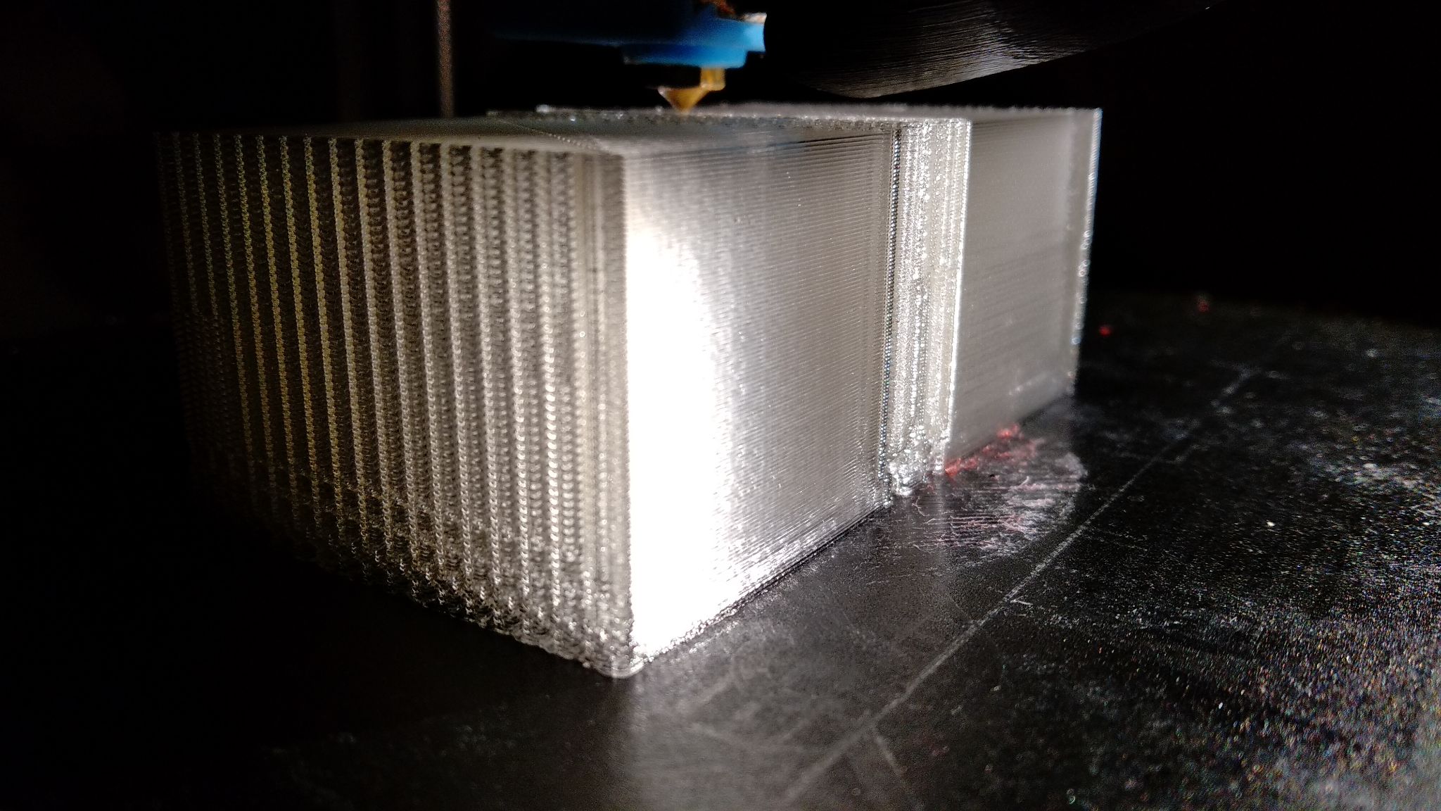

shanti Posté(e) Novembre 6, 2022 Auteur Partager Posté(e) Novembre 6, 2022 Filament transparent, impression OK mais pour voir les défauts c'est pas top. Résistance au milieu de la pièce elle se casse comme du verre. Lien vers le commentaire Partager sur d’autres sites More sharing options...

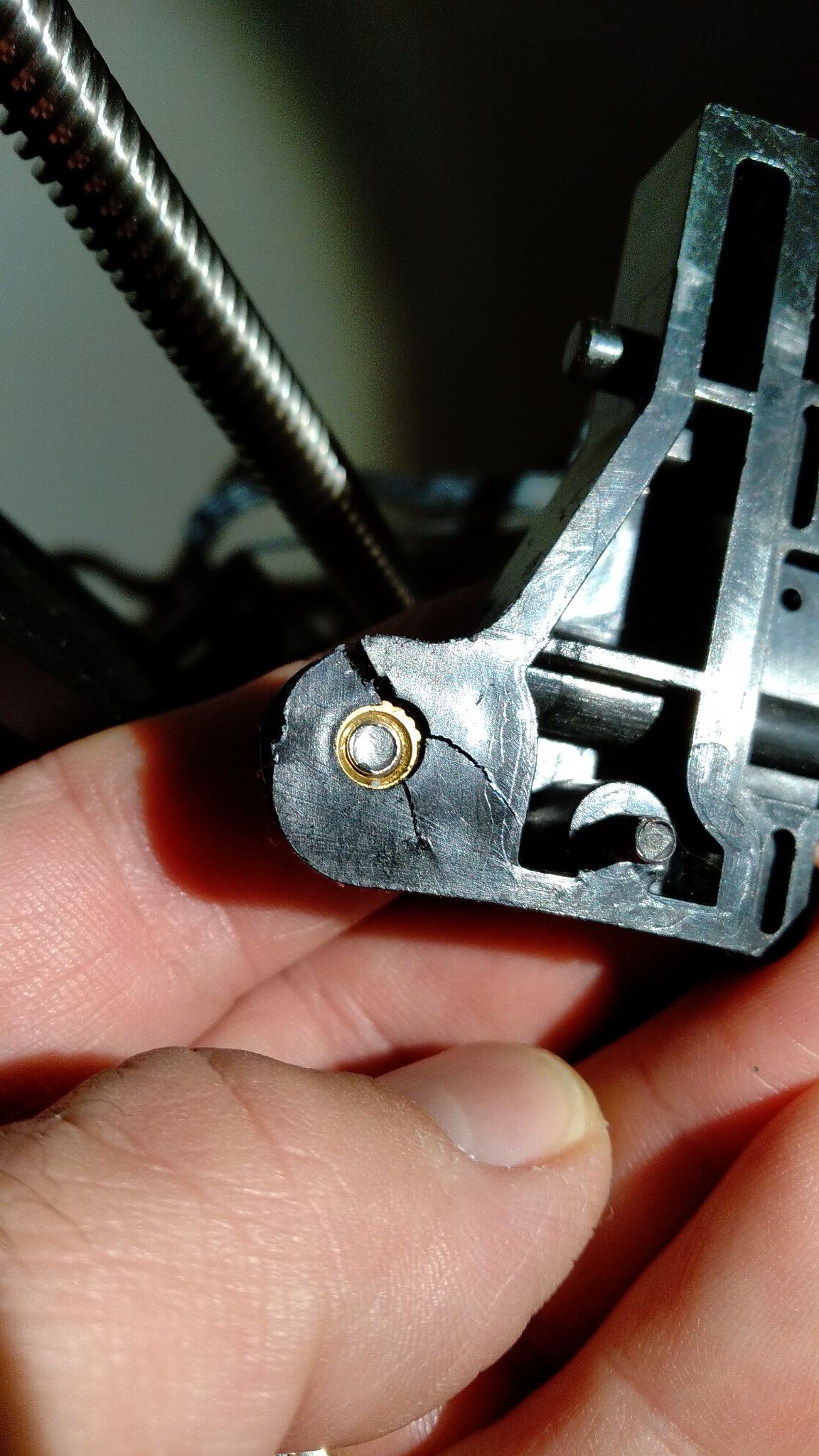

Titi78 Posté(e) Novembre 7, 2022 Partager Posté(e) Novembre 7, 2022 Le pneufit de la tête d'impression qui est usée. Le tube ptfe remonte et il se crée un bouchon entre le tube ptfe et la buse. Voir la titi's procédure pour régler le problème. Un ressort d'extrudeur un peu faible Si l'extrudeur est en plastique le bras peut être fendu La roue crantée de l'extrudeur qui est mal serrée contre le meplat de l'axe moteur Voici quelques pistes ... Lien vers le commentaire Partager sur d’autres sites More sharing options...
shanti Posté(e) Novembre 8, 2022 Auteur Partager Posté(e) Novembre 8, 2022 Merci titi, Buse changé en 0.4. Mais rien de mieux. Je pense effectivement à l'extrudeur roue ou ressort. Je vais voir vendredi pour ça. Merci à tous pour ces pistes. Lien vers le commentaire Partager sur d’autres sites More sharing options...

shanti Posté(e) Novembre 8, 2022 Auteur Partager Posté(e) Novembre 8, 2022 Et effectivement ... J'ai un extrudeur en alu de remplacement, il faut juste que je trouve comment shunter le détecteur de filament le temps d'imprimer un support pour le remettre. il y a 9 minutes, Titi78 a dit : J'espère que tu as respecté la titi's procédure pour remplacer la buse Presque Lien vers le commentaire Partager sur d’autres sites More sharing options...
Titi78 Posté(e) Novembre 8, 2022 Partager Posté(e) Novembre 8, 2022 Met un bout de filament dans le capteur Lien vers le commentaire Partager sur d’autres sites More sharing options...
shanti Posté(e) Novembre 8, 2022 Auteur Partager Posté(e) Novembre 8, 2022 il y a une heure, Titi78 a dit : Met un bout de filament dans le capteur Merci. Et j'ai enfin pu lire et surtout comprendre ta procédure de changement de buse. Je vais des que possible refaire la procédure complète et remettre une 0.6. Merci du soutiens, je pensais à l'extrudeur mais pas que c'est la pièce qui tiens le roulement qui aurait cassé. Du coup je regarde les doubles extrudeur pour passer du TPU, mais j'ai l'impression que la taille demandée de 22mm c'est pas trop ça sur une lk4. Je vais mesurer j'espère vendredi. Lien vers le commentaire Partager sur d’autres sites More sharing options...

Titi78 Posté(e) Novembre 12, 2022 Partager Posté(e) Novembre 12, 2022 @shanti du coup c'était quoi le problème ? Lien vers le commentaire Partager sur d’autres sites More sharing options...
shanti Posté(e) Novembre 14, 2022 Auteur Partager Posté(e) Novembre 14, 2022 Bonjour, sur la photo plus haut on voit la pièce de l'extrudeur, celle qui tiens le roulement et le capteur de filament complètement fendu. Après l'avoir changé par un modèle en alu, tout et revenu à la normale. Me reste à tester pour le tpu, mais déjà je peux imprimer. 1 Lien vers le commentaire Partager sur d’autres sites More sharing options...
