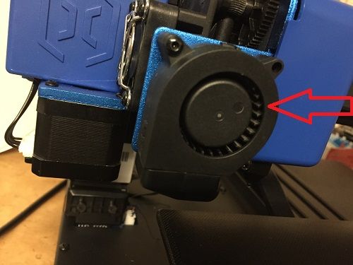

stent. Posté(e) Novembre 4, 2022 Partager Posté(e) Novembre 4, 2022 (modifié) Bonjour à tous, Je souhaite savoir à quel moment le ventilateur de buse se met en rotation? Merci par avance pour vos explications Cordialement Stent. Artillery (Sidewinder X2 Modifié (le) Novembre 4, 2022 par stent. Ajout de la photo Lien vers le commentaire Partager sur d’autres sites More sharing options...

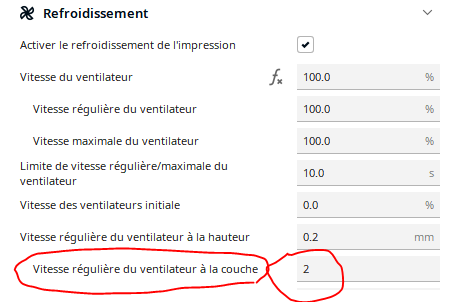

Lorenzo78 Posté(e) Novembre 4, 2022 Partager Posté(e) Novembre 4, 2022 (modifié) Salut, C'est toi qui décides ... Si tu ne t'en soucies pas, ton slicer le fera pour toi généralement à la seconde couche, exemple sous CURA: Comme tu le vois, tu peux également faire varier la vitesse du (ou des) ventilateur(s) .... Pourquoi ne refroidir qu'à la seconde couche ? Pour assurer une bonne adhérence de la première ... Modifié (le) Novembre 4, 2022 par Lorenzo78 ajout Lien vers le commentaire Partager sur d’autres sites More sharing options...
MrMagounet Posté(e) Novembre 4, 2022 Partager Posté(e) Novembre 4, 2022 tout a fait on ne met jamais de ventilation sur la premier voir la second couche pour permettre une bonne adhérence au plateau puis après on la monte progressivement sur quelques couches supplémentaire. Lien vers le commentaire Partager sur d’autres sites More sharing options...

zigzag84 Posté(e) Novembre 15, 2022 Partager Posté(e) Novembre 15, 2022 (modifié) Bonjour Je reviens sur le sujet du ventilateur de buse. Je l'ai changé et depuis que je l'ai changé je me pose des questions sur son fonctionnement (car avant je ne m'en suis pas soucié). Déjà j'ai du inversé le rouge et le noir car il ne tournait pas au rebranchement. Puis .... Plusieurs questions: 1/ Quand j'allume ma X2, le ventilateur reçoit le 24V et donc le ventilateur tourne en permanence : Pouvez me confirmez celà ? 2/ Savez vous s'il est à a vitesse maxi ? Car normalement quand on fait des ponts il doit accélérer à 100% de vitesse. 3/ Depuis le pupitre de l'imprimante, je n'arrive pas à faire varier sa vitesse . Pourquoi ? 4/ Commande depuis Pronterface : Avec Pronterface, est ce que j'arriverai à le piloter directement ? Car les codes s'applique pour les deux ventilateurs Hotends et buse ? m106 = paramétrage de la vitesse des ventilateurs avec S de 0(vitesse nulle) à S255(vitesse maxi) M107 pour stopper tous les ventilateurs. Merci Bertrand Modifié (le) Novembre 15, 2022 par zigzag84 Lien vers le commentaire Partager sur d’autres sites More sharing options...
MrMagounet Posté(e) Novembre 15, 2022 Partager Posté(e) Novembre 15, 2022 @zigzag84 y a un loup la. Si tu parle bien du ventilateur 4020 de refroidissement de la matière il ne doit pas ce mettre en route au démarrage de l'imprimante mais uniquement en cours d'impression suivant les paramètres mis lors du tranchage. le 4020 est relié sur un prise PWM de la carte mère ruby ce qui permet de la pilote et faire varié la vitesse, si il demarre des allumage cela laisse penser qu'il serait sur une prise 24v non pwm qui l'alimente tout le temps et c'est pas logique, le ventilateur de gauche lui est commandé en 1 ou 0 (1 je tourne a 100% et 0 je suis éteint) mais ce déclenche uniquement quand la buse est au dessus de 50°c. Lien vers le commentaire Partager sur d’autres sites More sharing options...
zigzag84 Posté(e) Novembre 15, 2022 Partager Posté(e) Novembre 15, 2022 il y a 5 minutes, MrMagounet a dit : @zigzag84 y a un loup la. Si tu parle bien du ventilateur 4020 de refroidissement de la matière il ne doit pas ce mettre en route au démarrage de l'imprimante mais uniquement en cours d'impression suivant les paramètres mis lors du tranchage. le 4020 est relié sur un prise PWM de la carte mère ruby ce qui permet de la pilote et faire varié la vitesse, si il demarre des allumage cela laisse penser qu'il serait sur une prise 24v non pwm qui l'alimente tout le temps et c'est pas logique, le ventilateur de gauche lui est commandé en 1 ou 0 (1 je tourne a 100% et 0 je suis éteint) mais ce déclenche uniquement quand la buse est au dessus de 50°c. Merci. J'aurais pu inverser les prises au remontage alors ... Sa prise est celle la plus prêt du ventilateur ? Merci Lien vers le commentaire Partager sur d’autres sites More sharing options...
MrMagounet Posté(e) Novembre 15, 2022 Partager Posté(e) Novembre 15, 2022 il y a 20 minutes, zigzag84 a dit : Merci. J'aurais pu inverser les prises au remontage alors ... Sa prise est celle la plus prêt du ventilateur ? Merci Te tête je suis plus sur a 100% mais celle du ventilo de gauche est la prise la plus au fond sur la carte de la tête mais a vérifié. Lien vers le commentaire Partager sur d’autres sites More sharing options...
zigzag84 Posté(e) Novembre 15, 2022 Partager Posté(e) Novembre 15, 2022 il y a 14 minutes, MrMagounet a dit : Te tête je suis plus sur a 100% mais celle du ventilo de gauche est la prise la plus au fond sur la carte de la tête mais a vérifié. Oui de tout façon le câble est trop court pour faire autrement... Lien vers le commentaire Partager sur d’autres sites More sharing options...
MrMagounet Posté(e) Novembre 15, 2022 Partager Posté(e) Novembre 15, 2022 Il y a 2 heures, zigzag84 a dit : Oui de tout façon le câble est trop court pour faire autrement... Sur les X2 c'est un peu différent des X1 faut voir le quels est le 4020 des matériel entre la Fan1 et la Fan2 1 Lien vers le commentaire Partager sur d’autres sites More sharing options...
Fourmi Posté(e) Novembre 16, 2022 Partager Posté(e) Novembre 16, 2022 (modifié) Fan 1 c'est le 4020 S, celui qui souffle sur la pièce (sur carte X1, celle au dessus en photo) Modifié (le) Novembre 16, 2022 par Fourmi 1 Lien vers le commentaire Partager sur d’autres sites More sharing options...
zigzag84 Posté(e) Novembre 16, 2022 Partager Posté(e) Novembre 16, 2022 J'ai commandé une carte mère car je tourne en rond Lien vers le commentaire Partager sur d’autres sites More sharing options...
zigzag84 Posté(e) Novembre 23, 2022 Partager Posté(e) Novembre 23, 2022 Le 16/11/2022 at 21:08, zigzag84 a dit : J'ai commandé une carte mère car je tourne en rond Changement de la carte en 3/4h ... Le Ventilo de filament re fonctionne à nouveau Je repars dans mes réglages ( tour T°, etc... ) pour mon PETG Lien vers le commentaire Partager sur d’autres sites More sharing options...
