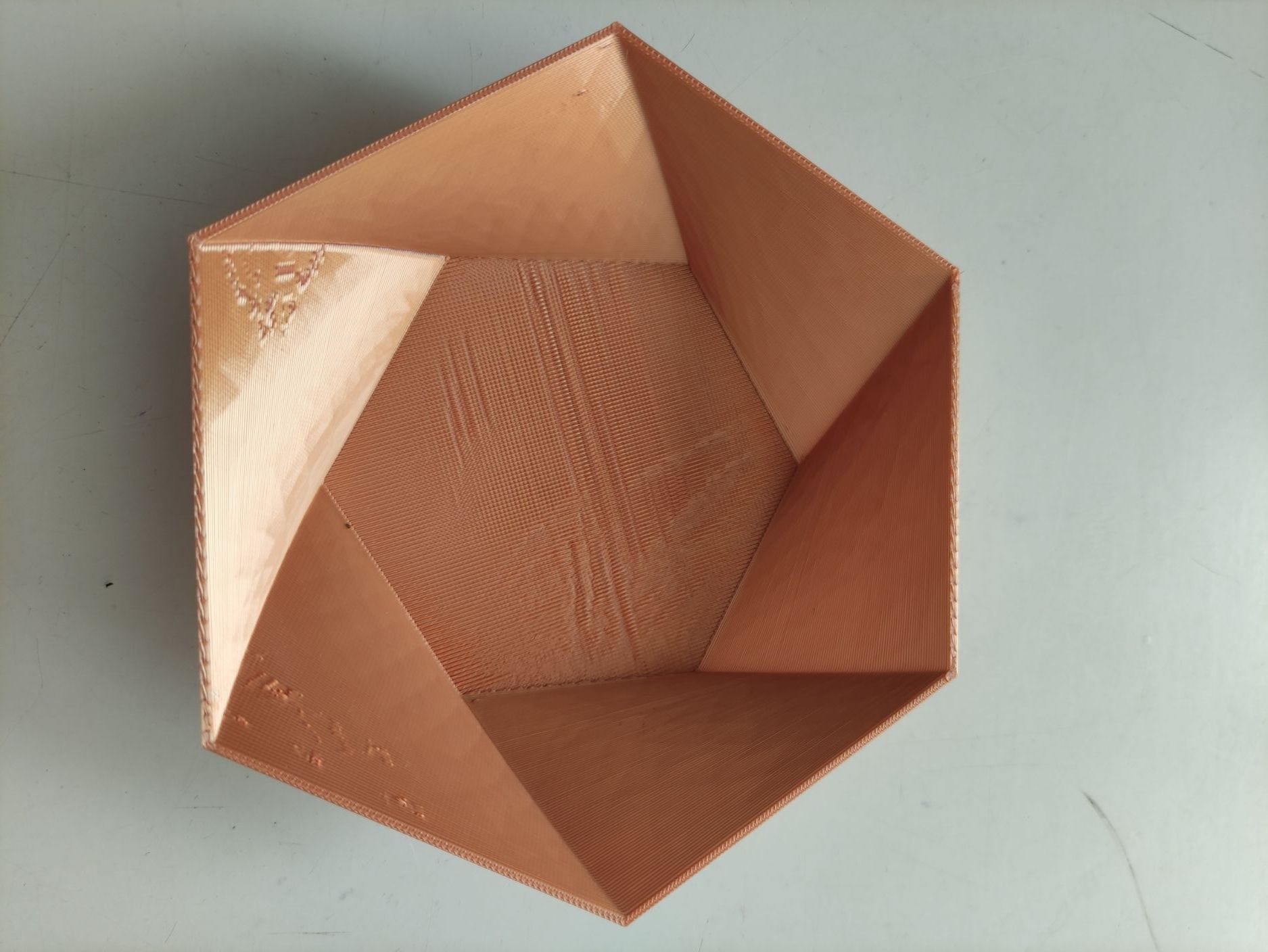

Tiberius Posté(e) Novembre 5, 2022 Partager Posté(e) Novembre 5, 2022 (modifié) Bonjour tout le monde. Tout d'abord, ma configuration, imprimante Ender 3 première génération avec TouchMi et Carte Mère Creality 1.1.5 Silencieuse, imprimante à laquelle j'ai ajouté des tenseurs de courrois qui ont toujours bien fonctionnés jusqu'à il y a environs 3 semaines, alors que ça fait pas loin d'un an que je les ai posés. Je n'ai absolument rien touché, et pourtant..... Depuis quelques semaines, j'ai des sortes de plis sur les surfaces plates. J'utilise Superslicer, je n'avais jamais eu de problèmes avant. J'ai changé (pour d'autres raisons) l'extrudeur que j'ai aussitôt calibré, le tapis d'impression est neuf, et pourtant, j'ai ce problème. La toute première couche est toujours super lisse et bien collée au tapis grâce au TouchMi, et pourtant, dès la 2ème couche, et uniquement sur les surface plates, les problèmes commencent. Quand l'impression monte, les bords sont plus que correctes, et je n'ai aucun problème sur les contours. Je vous joint une photo de ce problème. Quelqu'un peut m'aider s'il vous plait ? Merci d'avance et à bientôt. Voici une photo de la pièce terminée : Modifié (le) Novembre 5, 2022 par Tiberius Lien vers le commentaire Partager sur d’autres sites More sharing options...
PPAC Posté(e) Novembre 5, 2022 Partager Posté(e) Novembre 5, 2022 (modifié) Salutation ! Pour moi, cela ressemble à de la sur-extrusion. Il te faut probablement réduire le débit pour ce filament. ( voir passer par une calibration de l'extrudeur si tu ne l'as pas fait ) Modifié (le) Novembre 5, 2022 par PPAC Lien vers le commentaire Partager sur d’autres sites More sharing options...
Tiberius Posté(e) Novembre 5, 2022 Auteur Partager Posté(e) Novembre 5, 2022 (modifié) Merci pour l'aide et la réactivité. J'ai changé l'extrudeur pour un tout neuf, et j'ai fait 3 fois les tests d'extrusion pour être certain que la calibration était bonne, quand je demande 100 mm à l'imprimante, elle me sort 100 mm, donc, non, je ne pense pas que ce soit de la sur extrusion, ou alors, mais je pense pas que ce soit possible, c'est juste avec ce filament ? Celui avec lequel j'ai fait les test de calibration était noir et d'une autre marque, celui-ci, le cuivré, est de marque Sunlu. Modifié (le) Novembre 5, 2022 par Tiberius Lien vers le commentaire Partager sur d’autres sites More sharing options...

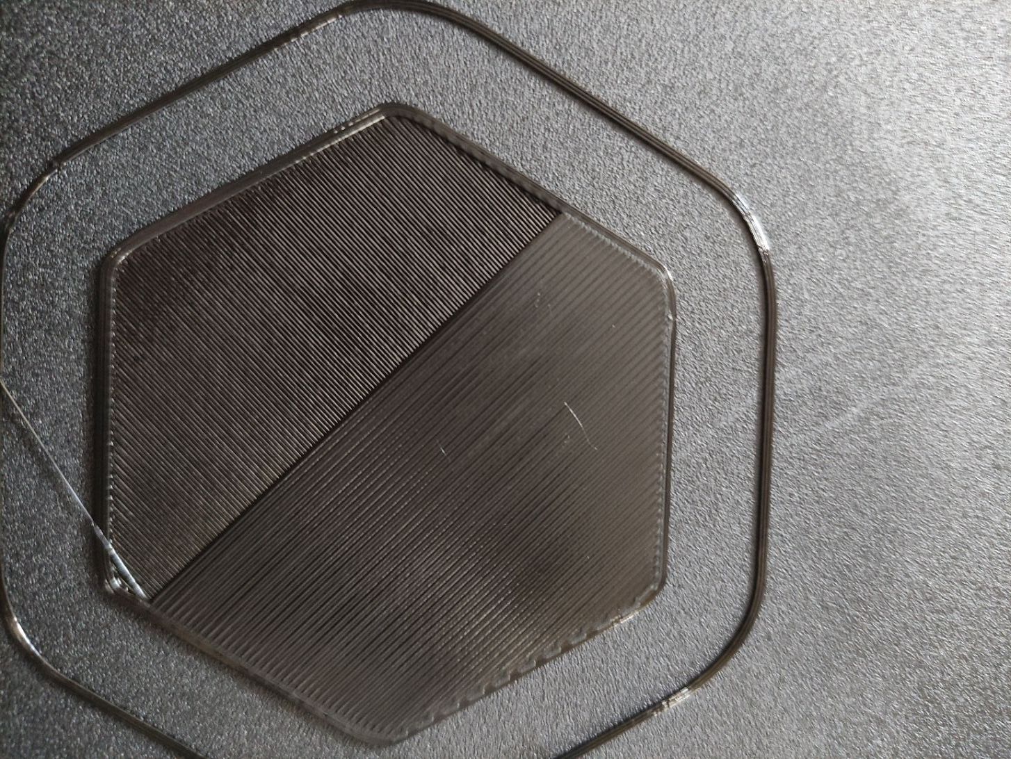

Tiberius Posté(e) Novembre 5, 2022 Auteur Partager Posté(e) Novembre 5, 2022 (modifié) Ok, je veux bien essayer, mais là, je risque la sous extrusion, puisque tout le reste s'imprime bien, comme on peut le voir sur la 2ème photo. Petite avancée cependant, je sais pas si ça peut aider, mais je suis resté jusqu'au début de la 3ème couche, et les 2 premières se font super lisses, les "plis" ne commencent à apparaitre qu'à la 3ème couche. J'essaierais demain, là, j'attends du monde. Modifié (le) Novembre 5, 2022 par Tiberius Lien vers le commentaire Partager sur d’autres sites More sharing options...

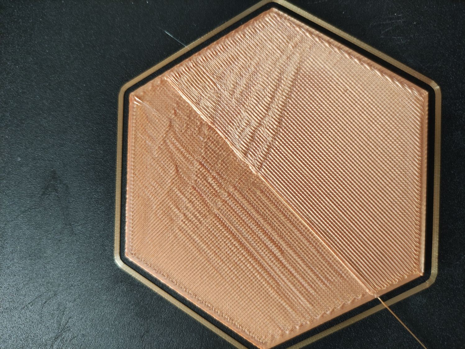

Tiberius Posté(e) Novembre 15, 2022 Auteur Partager Posté(e) Novembre 15, 2022 (modifié) Bon, je viens aux nouvelles. J'ai recalibré le TouchMi, qui était beaucoup trop prêt du plateau et qui maintenant est éloigné à la limite de la rétraction du palpeur (si je l'éloigne plus du palpeur, celui-ci ne se rétracte plus), même si il y a du mieux, plus qu'une seule couche qui présente le défaut, malheureusement, le défaut est toujours présent, et si il n'était pas uniquement sur la dernière couche, ça ne me gênerais pas, mais là, en terme de finition, ça fait franchement pas beau du tout. Personne ne voit d'où ça pourrait venir, s'il vous plait ? Modifié (le) Novembre 15, 2022 par Tiberius Lien vers le commentaire Partager sur d’autres sites More sharing options...

Tiberius Posté(e) Novembre 16, 2022 Auteur Partager Posté(e) Novembre 16, 2022 (modifié) @Titi78 Merci pour la réponse. Je tiens à préciser que ce que je vais dire plus bas n'est pas du tout agressif, je cherche juste à comprendre le pourquoi du comment. Je pourrais dire oui à tout ça SI ça le faisait sur plusieurs couches, mais pourquoi uniquement sur la dernière couche "à plat" sur le plateau ? ? ? ? ? Pour la fixation de la tête d'impression, elle est forcément bien fixée, puisque je viens de recalibrer le TouchMi et que celui-ci est fixé dessus. J'ai l'impression qu'il y a une commande, dans Superslicer, qui demande à l'imprimante de faire la dernière couche d'impression à plat plus "serrée" par rapport aux autres, mais quelle commande ? Bonne question. Modifié (le) Novembre 16, 2022 par Tiberius Lien vers le commentaire Partager sur d’autres sites More sharing options...
Titi78 Posté(e) Novembre 16, 2022 Partager Posté(e) Novembre 16, 2022 Je ne connais pas super slicer donc difficile de t'aider pour ça Sur la première photo ça plisse deja sur les premières couches et sur la deuxième ça le fait sur la dernière couche et c'est pas joli sur les parroies non plus. Je ne comprends pas pourquoi tu dis que ça le fait que sur la première. As tu mesurer au pied a coulisse le diamètre moyen du filament sur un mètre de longueur en prenant une mesure tous les 5 cm ? Peut être que le filament est plus gros que le diamètre de filament indiqué dans le trancheur. Du coup il y a trop de matière. Ça peut aussi venir d'une mauvaise adhésion des couches entre elles. Mauvaise température ou problème d'humidité du filament. Ça peut venir d'un problème sur le Z. Est-ce que le pièce imprimée fait la bonne hauteur Z par rapport au modèle ? Il faudrait vérifier au pied à coulisse la pièce. C'est pour ça que j'ai proposé le problème de serrage des coupleurs etc.... En tout cas faire sécher le filament 3h au four à 30 35 degrés permettra de supprimer le doute sur un filament humide Lien vers le commentaire Partager sur d’autres sites More sharing options...

Tiberius Posté(e) Novembre 18, 2022 Auteur Partager Posté(e) Novembre 18, 2022 J'ai essayé avec, et c'est pareil. Du coup, je me suis retroussé les manches, et j'ai huillé toutes les roues, resseré les courroies, et modifié la Température d'impression, et ça à l'air d'être mieux. C'est parfait, mais beaucoup mieux qu'au début, et je pense que je vais en rester là, parce que je ne vois vraiment pas d'ou ça peut venir, vue que la tige filetée est bien serrée pas trop prêt du bas du coupleur. Donc, là, je sèche totalement. D'autant que l'extrudeur est neuf et très bien calibré, du coup, je vois pas ce que j'aurais pu oublier. En 1ère et deuxième couche, j'ai ce qui est sur la photo, l3ème et 4ème étant pareil, je ne voyais pas l'intérêt de les poster, par contre, avec tous les réglages, la 5ème était avec le défaut, maintenant, j'ai toujours le défaut, mais à environs 5% maximum de ce qu'il était au début, ce qui est "acceptable", vue que, de toute façon, je ne sais pas quoi faire de plus pour le résoudre totalement. Lien vers le commentaire Partager sur d’autres sites More sharing options...
fred5976 Posté(e) Novembre 18, 2022 Partager Posté(e) Novembre 18, 2022 Bonjour, Petite question, as tu vérifier le calibrage de ta largeur de ligne? Sur certaine de mes machines, j'ai eu des surprises de ce type en passant en direct drive. Par exemple, avec certains filaments, je suis obligé de descendre mon débit à 85-90% dans mon slicer suivant ma vitesse, sinon j'ai des cordons qui font presque 0.5mm pour une buse de 0.4 (et 0.4 de largeur de ligne paramétrer dans mon slicer), si as ça tu rajoutes un chevauchement, ça fait beaucoup. https://tamtam3d.fr/fabrication-numerique/parametres-impression3d-3/ Lien vers le commentaire Partager sur d’autres sites More sharing options...
