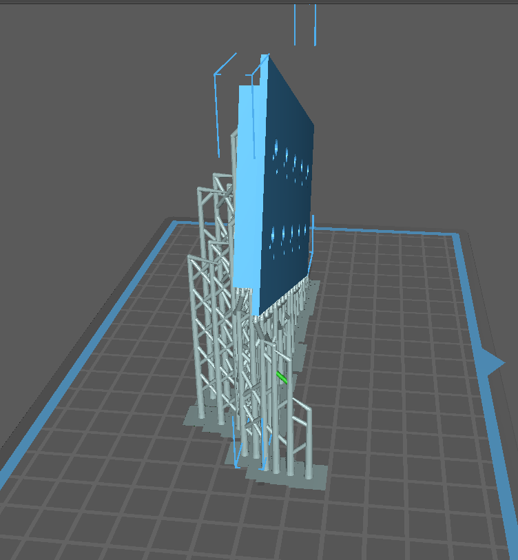

gilles.sxb Posté(e) Novembre 8, 2022 Partager Posté(e) Novembre 8, 2022 (modifié) Base10 v3.stBonjour, Je suis complètement novice dans ce domaine et j'ai essentiellement acheté l'imprimante (Anycubic Photon Mono X 4k) pour faire de l'impression "technique", donc pour avoir un respect dimensionnel des pièces. Ce qui n'est malheursement pas le cas malgré les précisions avancées pour la machine car avoir des erreurs d'au moins 1/2mm pour des couches de 50microns....et une XY de 35microns (mais bon j'ai peut-être loupé un truc quelque part). Mais mon plus gros soucis actuel est la planéité de la pièce (STL en attachement). Je ne sais vraiment plus trop comment placer ma pièce pour avoir toutes les surfaces planes, celle du dessus (là ou on voit les grands trous carrés) pas de soucis c'est bien lisse, mais le face du dessous (là ou les suppports sont placés) est une catastrophe. Donc si quelqu'un imprime le même genre de pièces et pourrait m'aiguiller.............? Modifié (le) Novembre 8, 2022 par gilles.sxb Lien vers le commentaire Partager sur d’autres sites More sharing options...

gilles.sxb Posté(e) Novembre 8, 2022 Auteur Partager Posté(e) Novembre 8, 2022 il y a une heure, Ironblue a dit : Met des captures d'écran pour voir comment tu place ta pièce car la c'est pas facile de d'aider. Les résines et les paramètres jouent aussi un grand rôle dans le respect des dimensions, certaines se dilatent plus que d'autres et suivant tes paramètres, tu peut être en sur-exposition se qui augmente les dimensions bref pleins de paramètres peuvent être la causes du souci.... Bonsoir, Merci pour ton message, j'ai editer le message d'origine pour y adjoindre une capture d'écran. Bon je ne jure pas que cela soit la vrai position sur laquelle j'ai imprimé mais en tout cas elle en est proche (avec plus ou moins quelques degrés dans les deux sens) Lien vers le commentaire Partager sur d’autres sites More sharing options...
csrico Posté(e) Novembre 8, 2022 Partager Posté(e) Novembre 8, 2022 Bonsoir, ce serais moi j'aurais imprimé la pièce presque sur la tranche pour éviter les effets de sussions. Mais ce n'est que mon avis. 1 Lien vers le commentaire Partager sur d’autres sites More sharing options...
gilles.sxb Posté(e) Novembre 9, 2022 Auteur Partager Posté(e) Novembre 9, 2022 Il y a 11 heures, csrico a dit : Bonsoir, ce serais moi j'aurais imprimé la pièce presque sur la tranche pour éviter les effets de sussions. Mais ce n'est que mon avis. C'est une possibilité à laquelle j'ai pensé mais non réalisé aà cause du temps que cela mettrait. je me suis dis qu'il y aurait peut-être une autre manière mais bon pourquoi ne pas essayer.........à part perdre du temps et de la résine . On va essayer et bien voir Lien vers le commentaire Partager sur d’autres sites More sharing options...
Ironblue Posté(e) Novembre 9, 2022 Partager Posté(e) Novembre 9, 2022 je l'aurais aussi imprimer sur la tranche, je le fait toujours avec se genre de pièces alors oui c'est plus long mais c'est plus beau... Lien vers le commentaire Partager sur d’autres sites More sharing options...
pascal91 Posté(e) Novembre 9, 2022 Partager Posté(e) Novembre 9, 2022 Il y a 2 heures, Ironblue a dit : je l'aurais aussi imprimer sur la tranche, je le fait toujours avec se genre de pièces alors oui c'est plus long mais c'est plus beau... tout à fait d'accord , l’idéal est de partir d'un angle et de mettre la pièce à 45 ° cela te permet de limiter le nombre de support en n'en mettant que sur les arrêtes . car c'est le nombre impressionnant de tes supports qui font que la surface inférieure de ta pièce est pourrie Lien vers le commentaire Partager sur d’autres sites More sharing options...

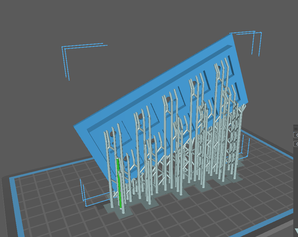

Ironblue Posté(e) Novembre 9, 2022 Partager Posté(e) Novembre 9, 2022 perso j'essayerais comme ça : 1 Lien vers le commentaire Partager sur d’autres sites More sharing options...
pascal91 Posté(e) Novembre 9, 2022 Partager Posté(e) Novembre 9, 2022 si je peux me permettre un petit peu plus orienter vers la droite pour la plaque et c'est le bonheur bon je dis ça , je dis rien Lien vers le commentaire Partager sur d’autres sites More sharing options...
pascal91 Posté(e) Novembre 10, 2022 Partager Posté(e) Novembre 10, 2022 bonjour voila ma vision de la chose mais ce n'est que ma façon de faire _Base10_v3 suppo.stl Lien vers le commentaire Partager sur d’autres sites More sharing options...
