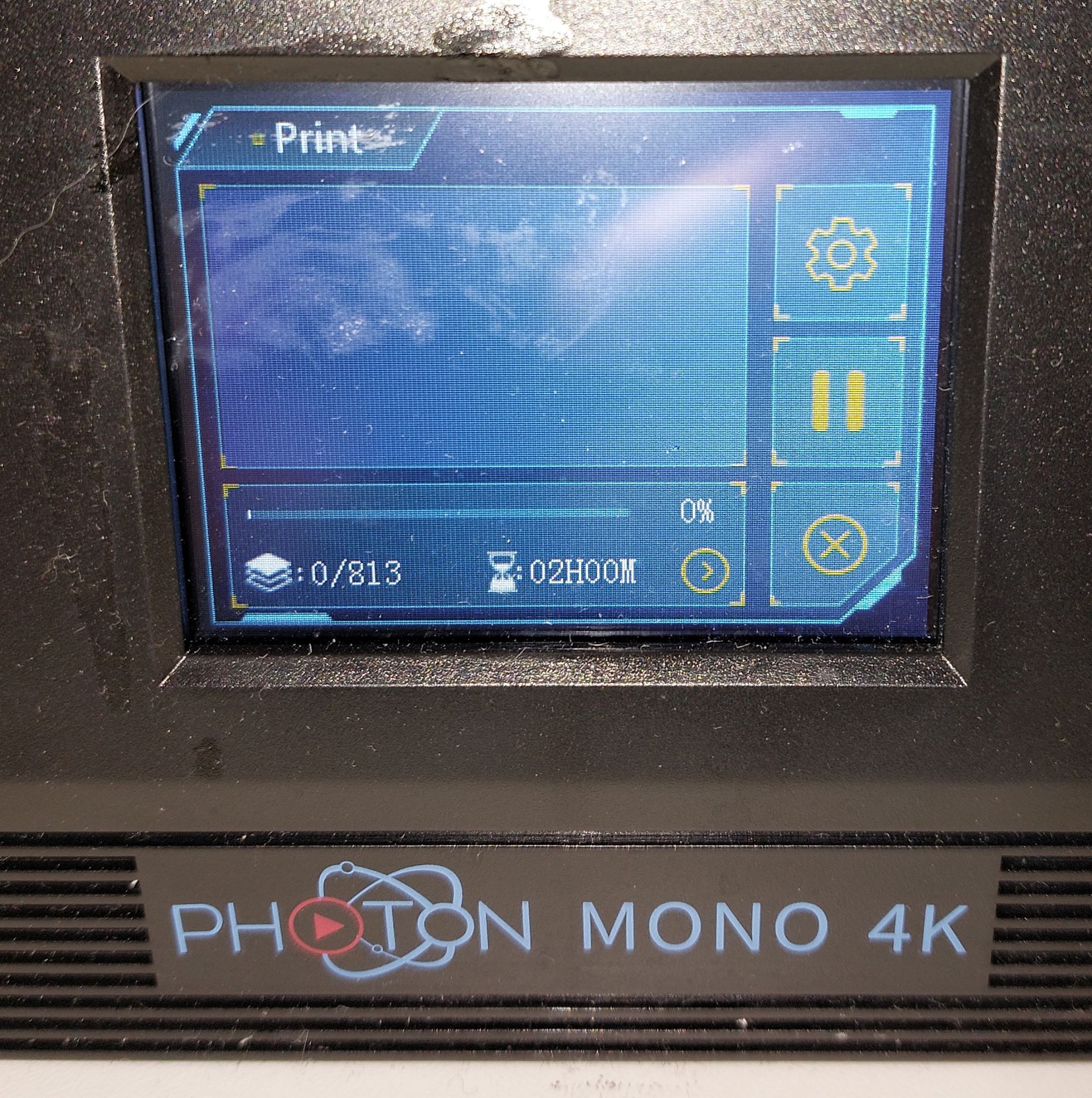

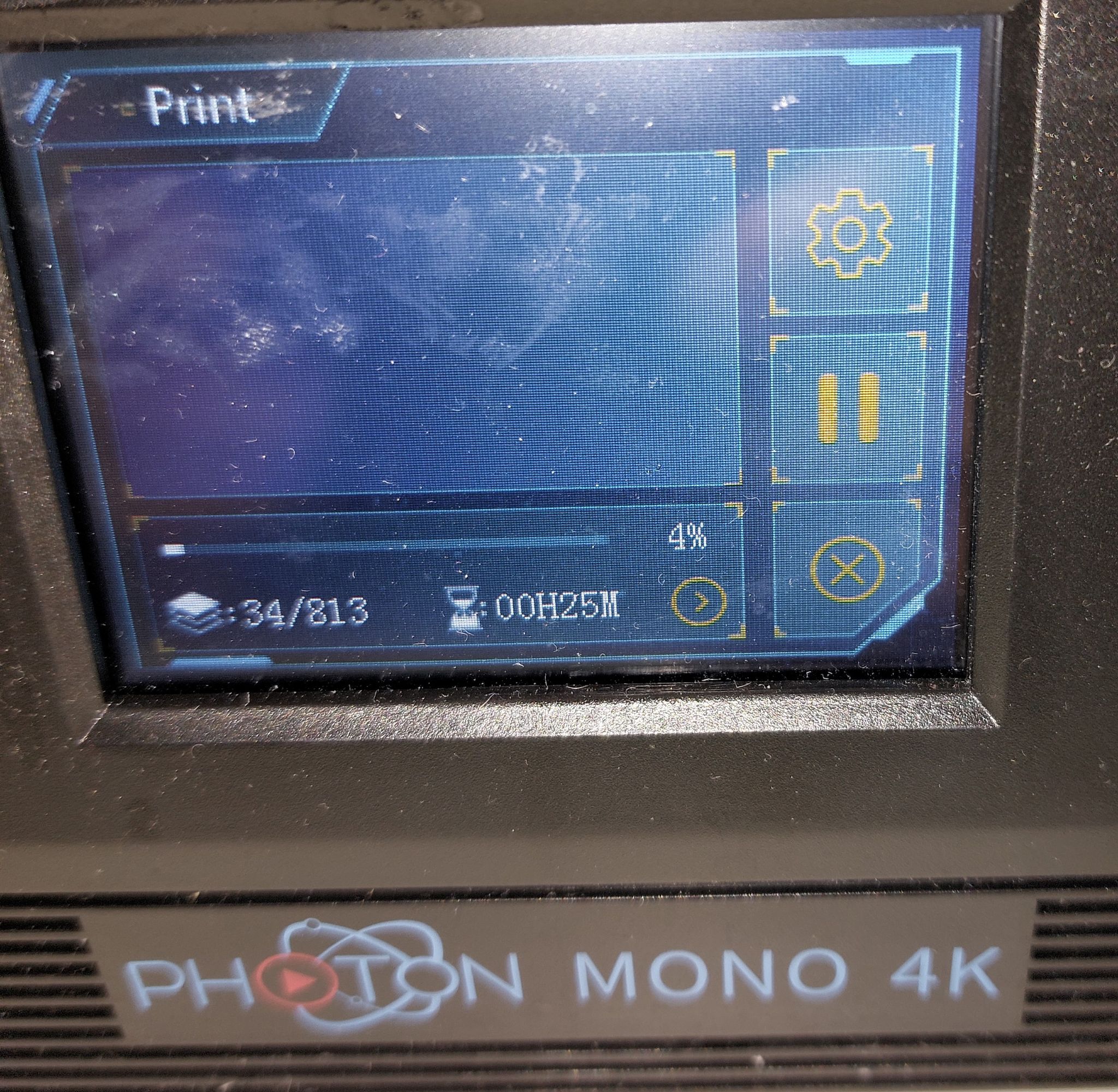

pascal91 Posté(e) Novembre 9, 2022 Partager Posté(e) Novembre 9, 2022 (modifié) bonjour à tous comme vous pouvez voir sur les 2 photos , ma mono 4 K a un problème avec le temps affiché à l'écran de deux heures annoncée en début d'impression je passe à 25 minutes au bout de quelques couches ,. donc soit c'est moi qui commence à avoir des absences ou des hallucinations ( surement les vapeurs de résine ) soit c'est mon imprimante qui veut se débarrasser de l'impression et qui souhaite accélérer dès que j'ai le dos tourné ? ma question est : avez vous eu le même problème ???? je précise que j'ai mis le le dernier firmware dans la machine ( elle a peut-être pas aimé ça ) https://www.anycubic.com/pages/photon-mono-4k-firmware-upgrade?test=test Modifié (le) Novembre 9, 2022 par pascal91 Lien vers le commentaire Partager sur d’autres sites More sharing options...
PPAC Posté(e) Novembre 9, 2022 Partager Posté(e) Novembre 9, 2022 (modifié) Salutation ! il y a 11 minutes, pascal91 a dit : je précise que j'ai mis le le dernier firmware dans la machine ( elle a peut-être pas aimé ça ) Il me semble avoir lu sur ? (je ne sais plus où ... reddit ? discord ? ...) que d'autre utilisateurs avais le même problème après avoir mis a jour le firmware de leur Photon mono 4K. Mais je ne sais pas si une autre version du firmware corrige ou non cela ou si c'est lié au trancheur que tu utilise. Mais donc non pas de déchirure espace temps ni trop de vapeurs Modifié (le) Novembre 9, 2022 par PPAC 1 Lien vers le commentaire Partager sur d’autres sites More sharing options...
pascal91 Posté(e) Novembre 9, 2022 Auteur Partager Posté(e) Novembre 9, 2022 en effet après une petite recherche c'est bien le nouveau firmware qui est en cause cette petite vidéo le confirme 1 Lien vers le commentaire Partager sur d’autres sites More sharing options...
