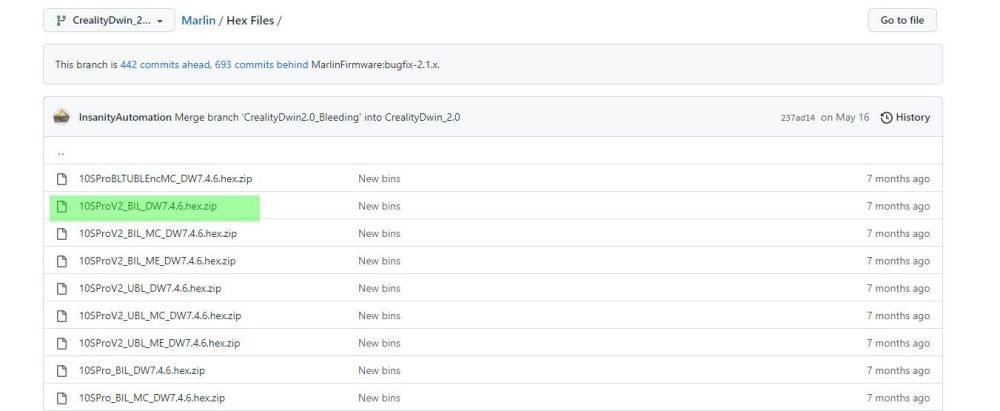

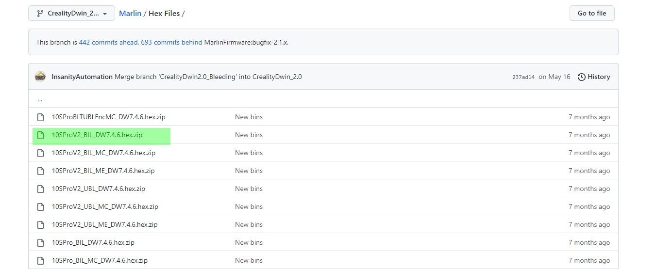

Bzh2002 Posté(e) Novembre 28, 2022 Auteur Partager Posté(e) Novembre 28, 2022 (modifié) Bonsoir à tous, Désolé, je reviens sur ce post concernant la mise à jour du Firmware du ma machine ... Finalement, ça ne marche pas bien. Elle a tendance à faire n'importe quoi, comme si le firmware que j'ai chargé n'était pas le bon. Quelqu'un pourrait-il me dire lequel il faut que j'installe ? Sachant que: C'est une CR10S-Pro avec un BLTouch "ANTCLabs" et que la machine est à ce jour en version Tiny3D 7.4.6 Le problème lorsque je vais sur les firmware disponibles sur le site https://insanityautomation.com/Firmware/Creality/DW746/ ; il y a a priori 3 firmwares BLT disponibles: 10sPro_BLT_BIL_DW7.4.6.hex, 10sPro_BLT_BIL_MC_DW7.4.6.hex et 10sPro_BLT_BIL_ME_DW7.4.6.hex La même chose en 10sPro_BLT_UBL_MC_DW7.4.6.hex Le site dit que BLT correspondant bien à BLTOUCH mais BIL à "bilinear levelling" et UBL à "Unified Bed Level". Ainsi, la première question est la suivante: - Quel Firmware correspond à ma machine ? La seconde: où sont les firmware écran ??? Ce qui me surprend suite à une mise à jour précédente, c'est que: - A chaque fois que j'appuie sur une fonction de l'écran, il y a 3 notes de musique horribles qui sont jouées à la place du "BIP" auparavant (elle devait être en 7.3.2 ou quelque chose du genre) De plus, si je choisis un "load" du filament, j'ai un affichage pour 2 têtes d'extrusion. Bref, quelqu'un saurait-il m'aider ? Un grand merci en tout cas pour m'avoir lu jusque là. Bonne soirée. D@m Modifié (le) Novembre 28, 2022 par Bzh2002 Lien vers le commentaire Partager sur d’autres sites More sharing options...

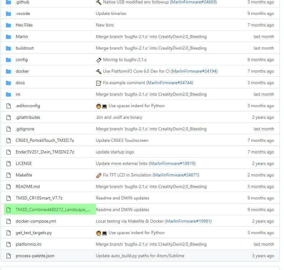

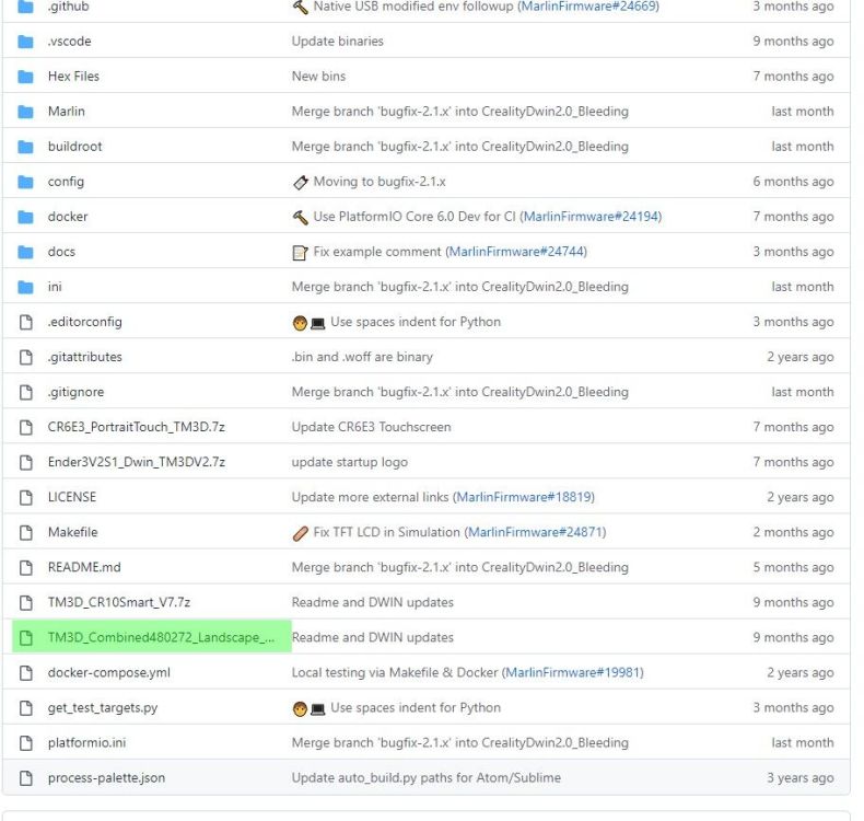

ixi Posté(e) Novembre 28, 2022 Partager Posté(e) Novembre 28, 2022 (modifié) @Bzh2002 Si ton BLtouch est installé exactement comme celui de la V2, tu peux utiliser le FW de ...la V2 voir ici Le FW imprimante https://github.com/InsanityAutomation/Marlin/tree/CrealityDwin_2.0/Hex Files voir photo FWimprimante. L'installation se fait imprimante éteinte via un cable USB ( data) et Xloader. Le FW écran https://www.google.com/url?q=https://insanityautomation.com/Firmware/Creality/DW746/TM3D_Combined480272_Landscape_V7.7z&sa=D&source=docs&ust=1669668214203220&usg=AOvVaw2zDRMx2ZUW0t-ayh-ZCOih voir photo FWscreen Si tu n'installes pas le FW écran, l'imprimante ne fonctionnera pas bien ( ou pas). Il faut décompresser le.7z , et copier/plaquer uniquement le fichier DWIN_SET sur une carte SD formatée. Ensuite enlever la plaque inférieur de l'imprimante ( 16 vis ) pour insérer la carte SD dans le slot de l'écran puis mettre l'imprimante sous tension afin que le FW soit installé sur l'écran. Tu trouveras un grand nombre de vidéo sur le net ( anglais et français) qui explique la procédure, pas de panique , c'est assez simple. Modifié (le) Novembre 28, 2022 par ixi Lien vers le commentaire Partager sur d’autres sites More sharing options...
Bzh2002 Posté(e) Novembre 29, 2022 Auteur Partager Posté(e) Novembre 29, 2022 Bonjour et merci beaucoup pour cette réponse avec laquelle j'adhère totalement ! J'ai déjà fait les opérations plusieurs fois, ayant cette machine depuis 3 ou 4 ans. Comme je le disais, mon problème est qu'à ce jour, je ne sais pas quelle FW prendre dans la liste. Est-ce que les lignes surlignées en VERT l'ont été spécialement pour moi pour m'indiquer la bonne distri ? Sinon ... laquelle ? Merci encore. D@m Lien vers le commentaire Partager sur d’autres sites More sharing options...
ixi Posté(e) Novembre 29, 2022 Partager Posté(e) Novembre 29, 2022 Salut, @Bzh2002 Oui, les fichiers soulignés en vert sont ceux à utiliser. , mais vérifie bien le cablage et la version de ton BLtouch ( v3.1) Lien vers le commentaire Partager sur d’autres sites More sharing options...
