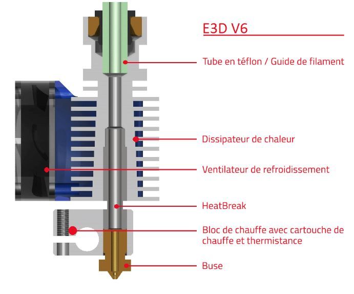

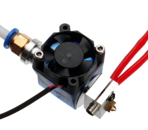

gerardm Posté(e) Novembre 12, 2022 Partager Posté(e) Novembre 12, 2022 Si le terme :"ventilateur, il est off" veut bien dire arrêté et que l'on parle bien du ventilateur de refroidissement situé sur la buse (qui refroidit le heatbreak et pas celui qui refroidit le fils déposé, alors c'est là ton problème. Il doit tourner en permanence. 1 Lien vers le commentaire Partager sur d’autres sites More sharing options...
