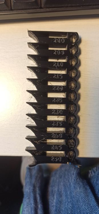

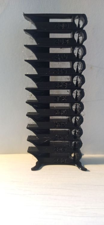

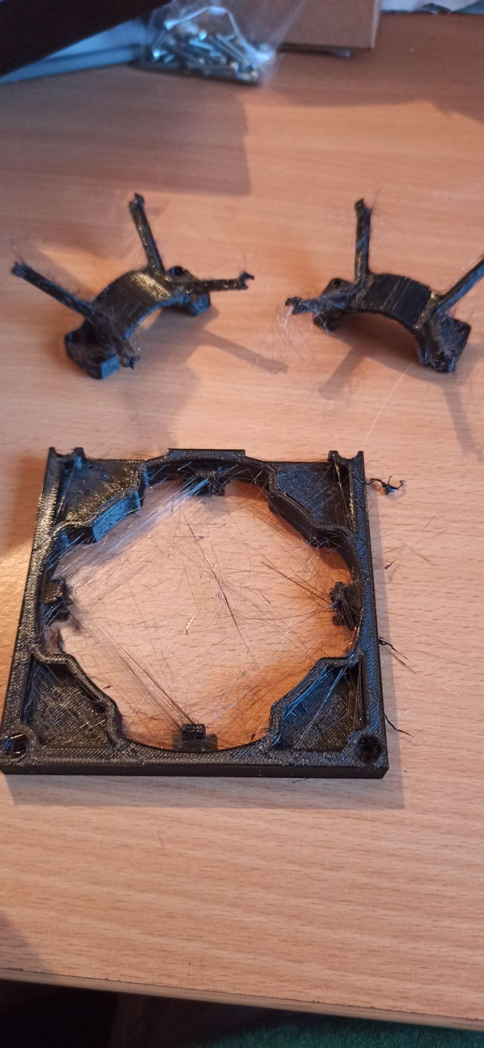

Steeve Osteen Posté(e) Novembre 12, 2022 Partager Posté(e) Novembre 12, 2022 Salut à tous, j'avoue je commence à flancher à l'idée d'utiliser du PETG tant le poste traitement pour enlever le stringing me gave.. J'ai fait une tour de calibration de temperature, j'ai régler ma rétractation, et pourtant je n'arrive pas à trouver les bons paramètres.. Vous auriez des idées ? Impression à 230 première couche puis 215° Bed à 70° Vitesse de 40mm/s Rétractation de 2mm relevage du z de 1,5mm Vitesse de rétractation 60mm/s Buse de 0,4mm Merci d'avance Lien vers le commentaire Partager sur d’autres sites More sharing options...
Lorenzo78 Posté(e) Novembre 12, 2022 Partager Posté(e) Novembre 12, 2022 Salut @Steeve Osteen regarde ici: Pour ma part je ferai des test similaires en faisant varier la rétraction pour vraisemblablement l'augmenter et baisser la température vers le bas de la fourchette donnée par le fabicant ... 1 Lien vers le commentaire Partager sur d’autres sites More sharing options...
vic003 Posté(e) Novembre 12, 2022 Partager Posté(e) Novembre 12, 2022 Il y a 2 heures, Steeve Osteen a dit : Salut à tous, j'avoue je commence à flancher à l'idée d'utiliser du PETG tant le poste traitement pour enlever le stringing me gave.. J'ai fait une tour de calibration de temperature, j'ai régler ma rétractation, et pourtant je n'arrive pas à trouver les bons paramètres.. Vous auriez des idées ? Impression à 230 première couche puis 215° Bed à 70° Vitesse de 40mm/s Rétractation de 2mm relevage du z de 1,5mm Vitesse de rétractation 60mm/s Buse de 0,4mm Merci d'avance Salut, alors déjà ta vitesse de rétractation est trop élevée, et ta température d'impression trop faible... En PETG je suis toujours entre 230 et 240°C, vitesse d'impression à 50mm/s, rétractation rétractation de 2.5mm/s mais surtout à 30mm/s. Une vitesse de rétractation trop élevée produit du stringing également avec du PETG... Si tu utilises Cura, une fonction qui aide bien également c'est d'activer la roue libre 2 Lien vers le commentaire Partager sur d’autres sites More sharing options...

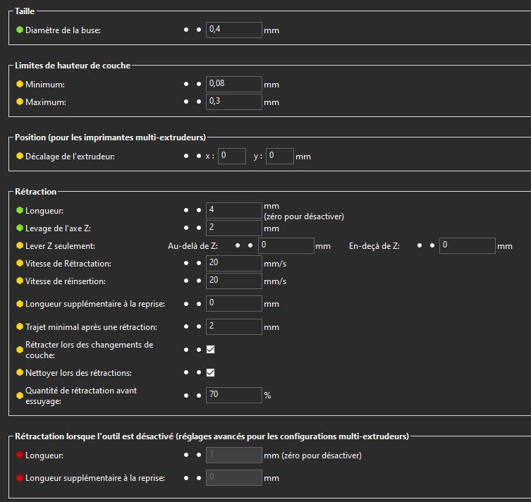

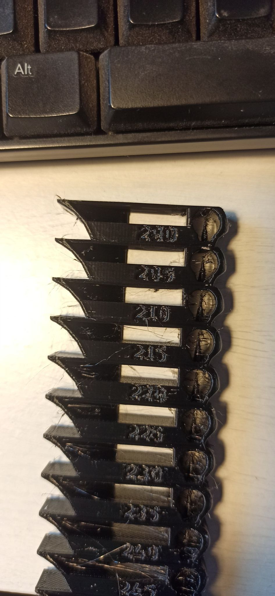

Steeve Osteen Posté(e) Novembre 12, 2022 Auteur Partager Posté(e) Novembre 12, 2022 (modifié) Bon je fais un test déjà en réduisant l'accélération sur un stl de test de retracatation, on va voir ce point. après on verra.. merci de vos retours. **EDIT** Bon, j'ai essayé une tour de calibration pour le stringing, bah tout pourri même avec moins d'accélération. Du coup, je reprends du départ, et je commence par nettoyer la machine (j'ai plein de tas de microfil dans le ventilo, etc..) j'en profite aussi, j'ai démonté le chariot pour reprendre les cotes et preparer l'installation du Berdair. bref, c'est en pause, je reprend d'ici 3 - 4 jours le temps de nettoyer, le PTFE au niveau du heatbreack à bien ramassé, il sera pertinent de le changer. et comme ça fait pas mal de temps que j'ai mes fils, j'ai décidé de bricoler un système pour déshumidifier mon fil. Section en papier carton pour créer le support couvercle et depuis 2h, mon fil sèche avec une température de 38°C jusqu'à je pense demain matin. et bien évidemment en démontant la tête, j'ai détruit le silicone de protection de la hot end et j'ai perdu une bague plastique de l'extrudeur. bon bah j'ai recommandé les pièce et j'en profite du coup pour passer sur un extrudeur métal. La suite dés que possible. Modifié (le) Novembre 12, 2022 par Steeve Osteen Lien vers le commentaire Partager sur d’autres sites More sharing options...
Titouvol Posté(e) Novembre 13, 2022 Partager Posté(e) Novembre 13, 2022 Le 12/11/2022 at 13:50, Steeve Osteen a dit : en démontant la tête, j'ai détruit le silicone de protection de la hot end et j'ai perdu une bague plastique de l'extrudeur Ah la maintenance coûte cher chez toi ! Faut y aller douuuuuucement ... Bon sinon, tu as gardé ta tour de température pour le PETG ? Ou tu en as une photo ? Peut être que le calibrage des températures est foireux sur ta machine et que tu imprimes trop chaud (même si la valeur semble normale). Parce qu'effectivement, le post traitement doit être chaud ! Ceci étant, quand ce ne sont vraiment que des fils ultra fins, un petit coup de briquet ou de décapeur thermique fonctionne pas mal pour les faire disparaitre. Mais attention de ne pas trop chauffer et déformer la pièce. 1 Lien vers le commentaire Partager sur d’autres sites More sharing options...
Steeve Osteen Posté(e) Novembre 14, 2022 Auteur Partager Posté(e) Novembre 14, 2022 En effet, je suis pas très rentable niveau maintenance. Bon, j'ai tout remonté, j'ai une buse de 0.4 neuve, un cover silicone neuf, un tube PTFE capricorn neuf entre l'extrudeur et la hotend et enfin, la perte de cette bague m'a oublié à anticiper l'upgrade de l'extrudeur stock en plastique vers le full metal origine creality. j'ai tout nettoyé, recalibrer totalement la machine et refait une tour de température. Pour rappel les paramètres de retractation sont maintenant, il me reste à voir ce qui merde, mais c'est pas gagné. Si vous avez des idées ? Lien vers le commentaire Partager sur d’autres sites More sharing options...
Titouvol Posté(e) Novembre 14, 2022 Partager Posté(e) Novembre 14, 2022 Ah oui mais alors non ! Ta tour commence beaucoup trop haut. Pour du PLA, 220 doit quasi être la température max de ta tour, pas la température mini. Il faut la faire commencer vers 190 et finit à 230. Ce que tu as pris comme tour est plus pour de l'ABS. En plus monter une Bowden à 250, c'est la limite du PTFE. Donc tu as toutes les chances d'endommager le bout qui rentre dans la tête (le Capricorne tient mieux cette température, mais si tu veux y monter régulièrement et longtemps, mieux vaut passer en full métal). Tu ne pouvais donc pas voir qu'en dessous de 220 ce serait potentiellement mieux. Trop chaud le pla est trop liquide et la rétraction ne suffit pas à stopper l'écoulement, il faut qu'il soit plus pâteux pour bien réagir. Lien vers le commentaire Partager sur d’autres sites More sharing options...

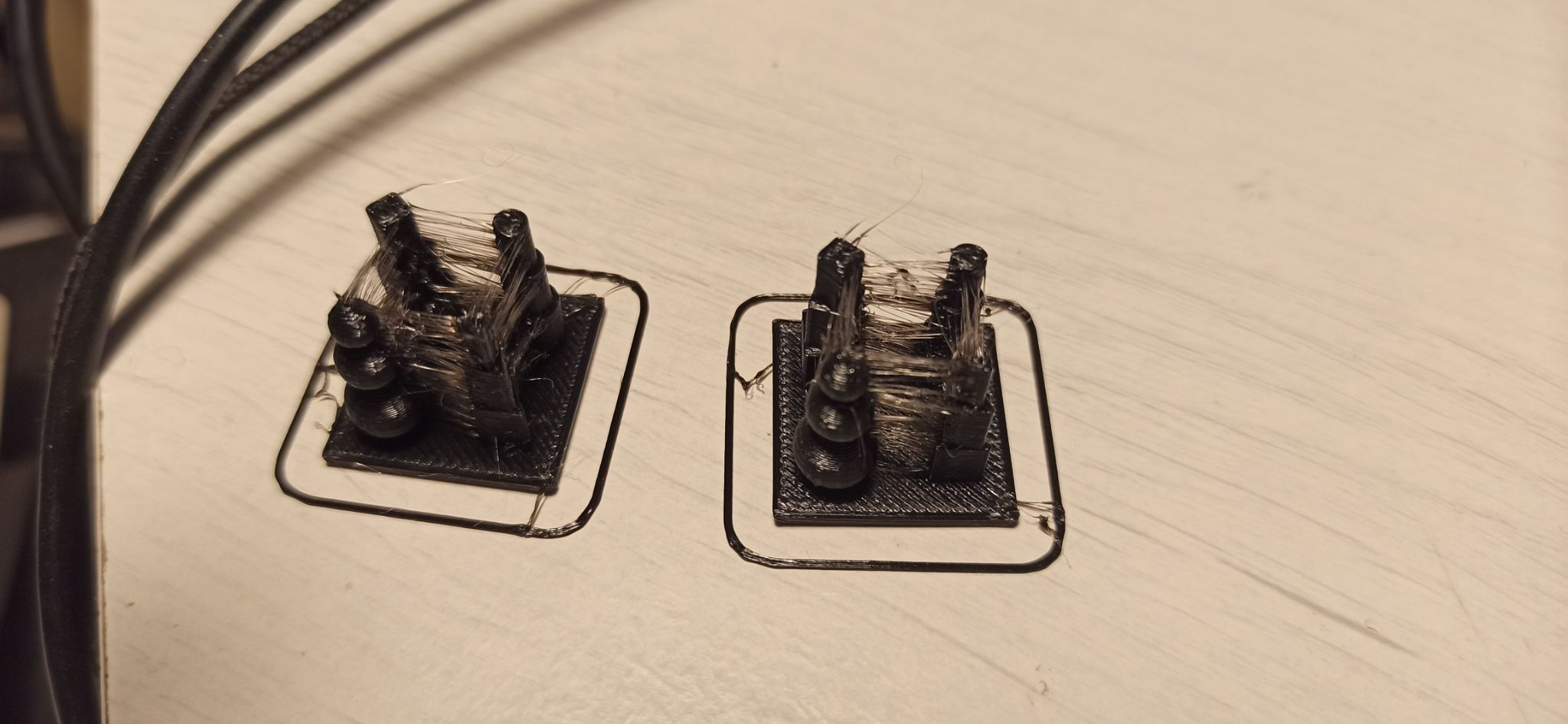

Steeve Osteen Posté(e) Novembre 14, 2022 Auteur Partager Posté(e) Novembre 14, 2022 @vic003, je te remercie, je vais essayer de voir comment le transférer sous prusaslicer. voici le résultat en 210°C à gauche et 215°C à droite.. rien de bien flagrant donc pas forcément un soucis de température. Lien vers le commentaire Partager sur d’autres sites More sharing options...
