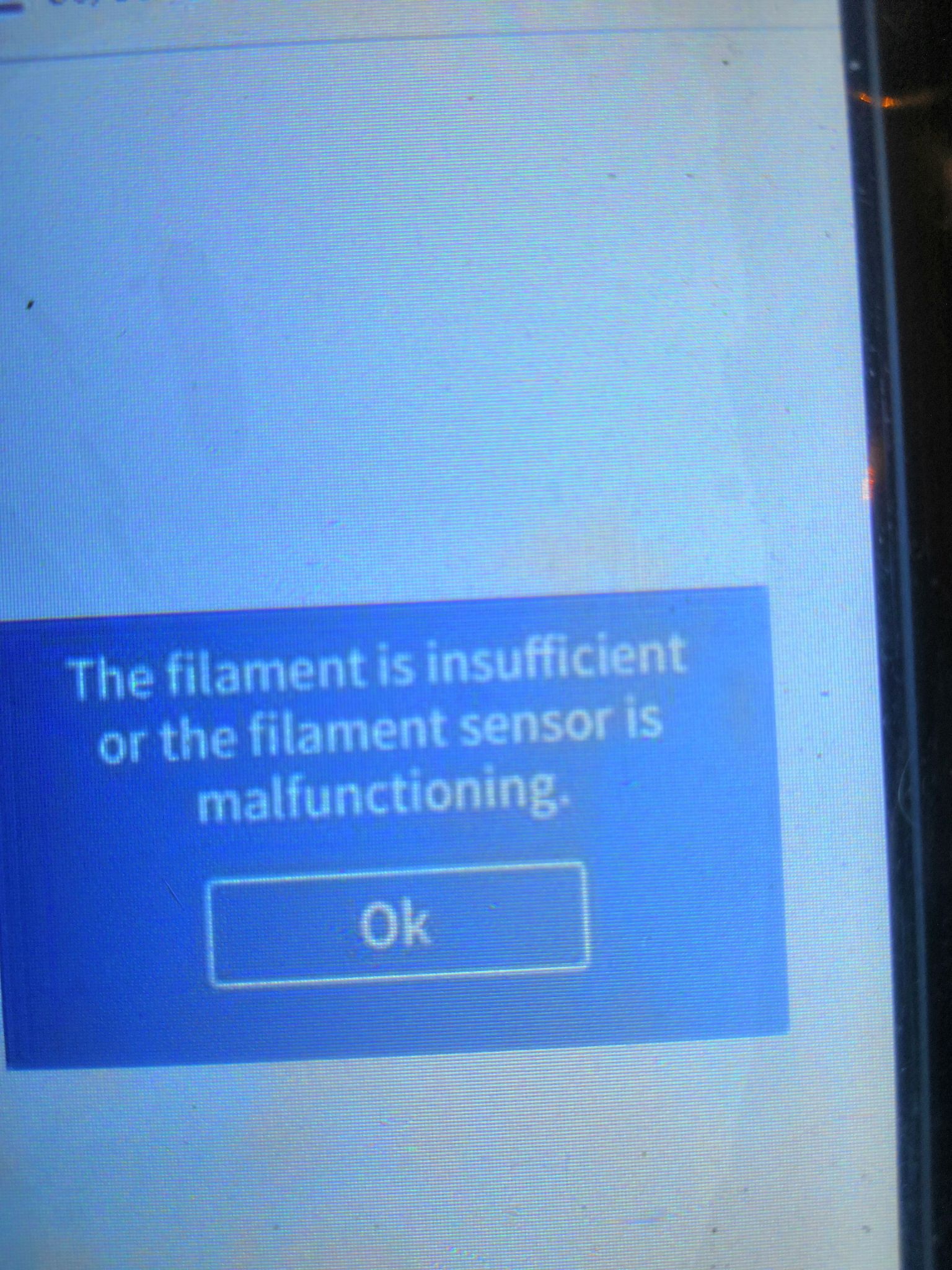

ADDIBI Posté(e) Novembre 13, 2022 Partager Posté(e) Novembre 13, 2022 Bonjour à tous, Comme vous le savez peut être j'ai acquis une Kobra MAX de chez Anycubic. j'ai eu pas mal de problème pour la démarrer. Après une quinzaine d'impression réussis, l'imprimante commence son impression impeccable et au bout d'un moment elle se bloque et me dis que j'ai un problème de filament alors que du fil il y en a la bobine est pleine. j'ai retiré le fil débouché la buse mais rien à faire à chaque fois que je démarre une nouvelle impression elle fait entre 2 et 5% de l'impression et recommence son message d'erreur. Vous avez une idée. Merci Lien vers le commentaire Partager sur d’autres sites More sharing options...
RFN_31 Posté(e) Novembre 13, 2022 Partager Posté(e) Novembre 13, 2022 Bonjour, Ça ressemble à une détection de fin de filament : l'impression reste possible pour une extrusion de quelques cm puis s'arrête. Ta machine est normalement équipée de ce type de détecteur. Vérifie que le câble est bien branché sur le détecteur. Si ça ne suffit pas, il te faudra aller voir si côté carte mère, le branchement est bon. Pour confirmer ce diagnostic et si ton firmware le permet, désactive le "runout sensor" : les informations du capteur ne seront alors plus prises en comptes et l'impression continuera même en cas de défaut. Lien vers le commentaire Partager sur d’autres sites More sharing options...
ADDIBI Posté(e) Novembre 13, 2022 Auteur Partager Posté(e) Novembre 13, 2022 Merci pour ta réponse Je suis un novice comment désactiver le runout sensor. Lien vers le commentaire Partager sur d’autres sites More sharing options...
RFN_31 Posté(e) Novembre 13, 2022 Partager Posté(e) Novembre 13, 2022 Il te chercher dans les menus de l'affichage pour voir si tu as cette possibilité... Tu cherches "runout sensor" ou "détecteur de fin de filament" Lien vers le commentaire Partager sur d’autres sites More sharing options...
fran6p Posté(e) Novembre 13, 2022 Partager Posté(e) Novembre 13, 2022 En ligne de commande ou en ajoutant dans le Gcode de démarrage, le Gcode M412: M412 S0 ; désactive le détecteur de fin de filament Lien vers le commentaire Partager sur d’autres sites More sharing options...

ADDIBI Posté(e) Novembre 13, 2022 Auteur Partager Posté(e) Novembre 13, 2022 Re bonjour, Merci de votre aide mais la je suis perdus je ne trouve pas. si c'est sur l'imprimante je ne trouve pas comment faire. si vous avez un Kobra max pouvez vous me faire une ou deux photos pour me guider car comme je l'ai dit je suis un novice. de plus la Machine est neuve elle date de aout dernier. et le SAV Anycubic répond toujours à coté. Merci voici des photos de ce que dit l'imprimante Lien vers le commentaire Partager sur d’autres sites More sharing options...
pommeverte Posté(e) Novembre 13, 2022 Partager Posté(e) Novembre 13, 2022 (modifié) Salut, Méthode douce : dans ton Gcode de démarrage, tu ajoutes sur la 1ère ligne : M412 S0 ; désactive le détecteur de fin de filament Méthode bourrin : tu débranches le connecteur du détecteur et tu shuntes avec un trombone isolé, par exemple, glissé dans les 2 trous du connecteur au bout du câble Méthode intermédiaire : tu imprimes ce fichier qui va sauvegarder le fait que tu ne veux plus prendre en compte le détecteur de filament DesactiveDetecteurFilament.gcode Modifié (le) Novembre 13, 2022 par pommeverte 1 3 Lien vers le commentaire Partager sur d’autres sites More sharing options...

RFN_31 Posté(e) Novembre 20, 2022 Partager Posté(e) Novembre 20, 2022 C'est quand même dommage de te passer du détecteur de fin de filament, surtout que c'est un bête interrupteur donc facile à diagnostiquer. Avec un simple voltmètre tu peux vérifier le capteur et le fil. Mais si ça ne suffit pas, alors il faut ensuite se pencher sur le firmware avant d'en arriver à un problème de carte mère. As-tu bien vérifier la connexion du fil des 2 cotés ? Lien vers le commentaire Partager sur d’autres sites More sharing options...
