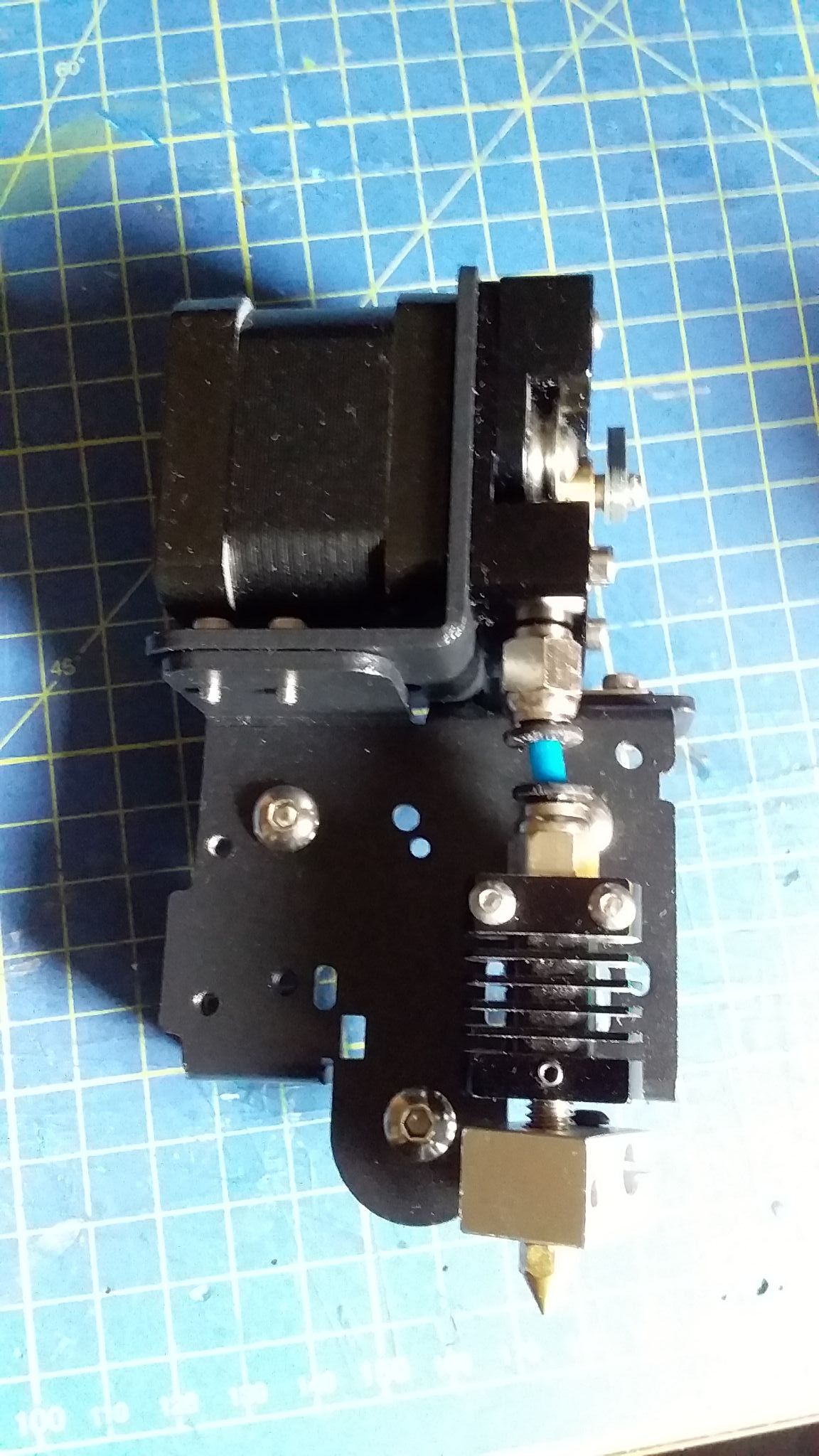

lulu67340 Posté(e) Décembre 3, 2022 Auteur Partager Posté(e) Décembre 3, 2022 Ma nouvelle tête direct drive. Dans mes elucubrations je me demandais s'il existait un systeme pour un chagement de tête plus facile .. Exemple praparer plusieurs tête avec des buses de taille différentes... ??? .... Lien vers le commentaire Partager sur d’autres sites More sharing options...
pommeverte Posté(e) Décembre 3, 2022 Partager Posté(e) Décembre 3, 2022 Re-salut, Il y a 1 heure, lulu67340 a dit : je me demandais s'il existait un systeme pour un changement de tête plus facile ce ne sont pas les solutions maison / DIY qui manquent (tu peux lancer une recherche avec "3d printer changer hotend connector"). Tu peux également t'inspirer de cette solution pour la fixation mécanique (magnétique). En passant, le défaut d'alignement de l'extrudeur et de la tête n'est pas très heureux . Avec ta CNC ou une fine lime, tu ne pourrais pas agrandir les trous pour aligner l'extrudeur? de plus, comme ton tube PTFE est relativement court, je l'aurai coupé pile à la bonne longueur et je n'aurais pas utilisé de raccords pneumatiques. J'aurais simplement dessiné et imprimé des pièces pour centrer le tube à chaque extrémité, avec un peu de jeu. Comme ça, ça faciliterait le changement rapide de tête . Lien vers le commentaire Partager sur d’autres sites More sharing options...
lulu67340 Posté(e) Décembre 3, 2022 Auteur Partager Posté(e) Décembre 3, 2022 il y a 27 minutes, pommeverte a dit : En passant, le défaut d'alignement de l'extrudeur et de la tête n'est pas très heureux . Avec ta CNC ou une fine lime, tu ne pourrais pas agrandir les trous pour aligner l'extrudeur? de plus, comme ton tube PTFE est relativement court, je l'aurai coupé pile à la bonne longueur et je n'aurais pas utilisé de raccords pneumatiques. J'aurais simplement dessiné et imprimé des pièces pour centrer le tube à chaque extrémité, avec un peu de jeu. Comme ça, ça faciliterait le changement rapide de tête . Apparemment cela ne gêne pas le fonctionnement de l'extrudeur. cv'était vendu comme cela je n'ai pas pensé plus loin.. je verrai à l'usure.... il y a 27 minutes, pommeverte a dit : Re-salut, ce ne sont pas les solutions maison / DIY qui manquent (tu peux lancer une recherche avec "3d printer changer hotend connector"). Tu peux également t'inspirer de cette solution pour la fixation mécanique (magnétique). C'est intérressant.... Lien vers le commentaire Partager sur d’autres sites More sharing options...
