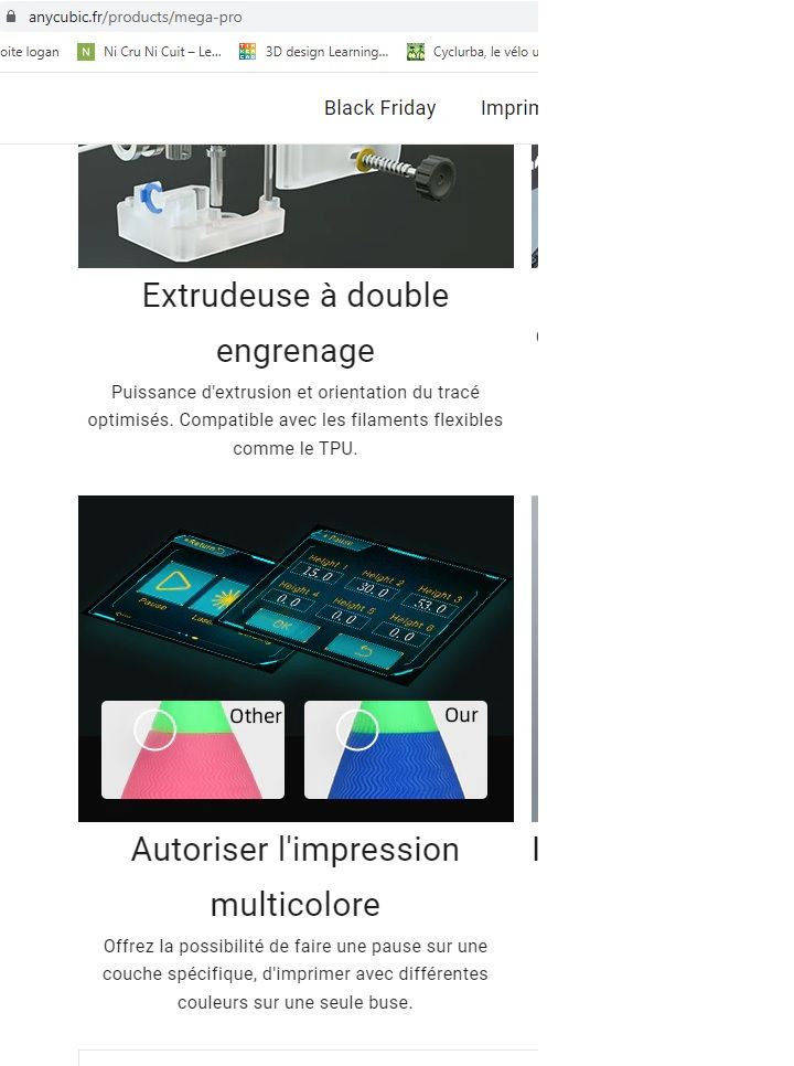

belial Posté(e) Novembre 14, 2022 Partager Posté(e) Novembre 14, 2022 (modifié) Bonjour a tous, nouveau sur le forum. Ma petite femme m'a offert une anycubic méga pro en juillet. elle fonctionne très bien. Seul problème, je n'arrive pas a graver au laser des images "perso". celles fournies d'origine fonctionnent parfaitement ainsi que celles que j'ai pris sur le net pour tester mais pas les miennes. j'ai bien suivi la configuration donnée par anycubic mais rien n'y fait. quelqu'un aurais la même imprimante et réussi à graver ses fichiers "perso"? Ensuite il est marqué sur la fiche de l'imprimante que l'on peut programmer jusqu'à 6 pauses pour changement de couleur mais elle ne se met jamais en pause pour le changement malgré la demande a la hauteur de couche souhaitée. j'ai testé avec cura et prusaslicer et même résultat. manuellement j'y arrive en mettant en pause a la couche souhaitée. https://www.anycubic.fr/products/mega-pro Merci d'avance a ceux qui pourraient m'éclairer. Modifié (le) Novembre 14, 2022 par belial Lien vers le commentaire Partager sur d’autres sites More sharing options...

pommeverte Posté(e) Novembre 24, 2022 Partager Posté(e) Novembre 24, 2022 Salut, Il y a 1 heure, belial a dit : Par contre niveau configuration, light burn ne reconnait pas automatiquement l'anycubic. quelqu'un aurait une idée des réglages à lui donner? D'après cette page, il faudrait installer le driver USB et suivre ces intructions pour créer un nouvel appareil dans Lightburn. Le 14/11/2022 at 11:09, belial a dit : elle ne se met jamais en pause pour le changement malgré la demande a la hauteur de couche souhaitée Sur cette page, pour faire une pause, il est indiqué qu'il ne faut pas spécifier une hauteur, surtout si on a activé le Z-hop (décalage en Z). Il est préférable d'indiquer un nombre de couches. Est-ce ton cas? Lien vers le commentaire Partager sur d’autres sites More sharing options...
Grumly Posté(e) Décembre 7, 2022 Partager Posté(e) Décembre 7, 2022 Bonjour, j'ai la meme imprimante depuis un an. j'ai fait quelques gravures sans soucis, et effectievement il faut un fichier BMP, il y a peut etre un format special, genre 28bit.... Pour l'impression multicouleur, j'ai bien reussi a faire des pauses a la bonne hauteur, en paramétrant l'interface avant de lancer l'impression. de mémoire il faut entrer la hauteur en mm et pas en nombre de couches. Mais une fois quelle fais sa pause, je ne peux pas retirer le filament !!! J'ai fais un sujet la dessus. Le menu est bloqué.... La seule solution est d'ouvrir l’extrudeur et de sortir le fil manuellement, au risque de décaler le Z (ou peut etre pas si les moteurs restent figé). Bref, n'ayant pas de gros besoin, j'ai laissé tomber. par contre si tu y arrive, je suis preneur Lien vers le commentaire Partager sur d’autres sites More sharing options...
