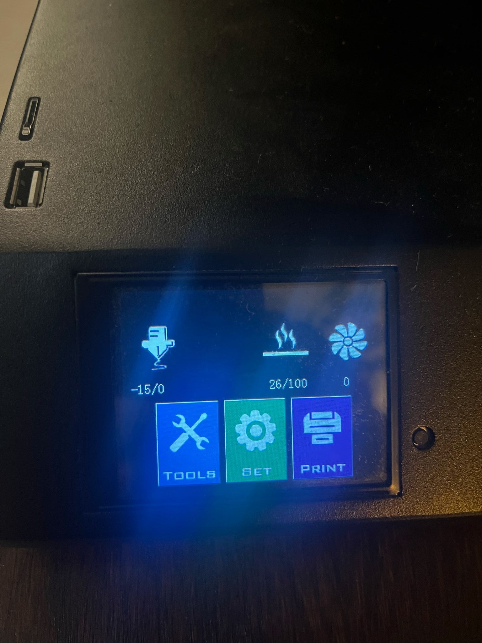

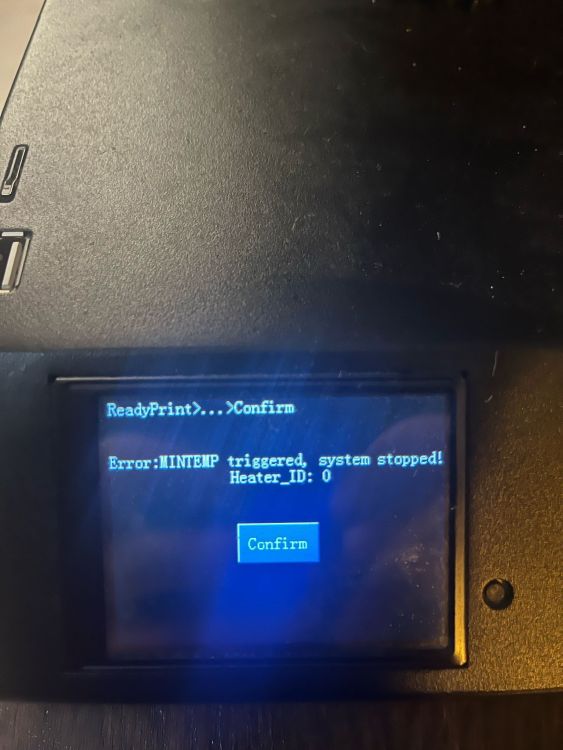

jul51 Posté(e) Novembre 14, 2022 Partager Posté(e) Novembre 14, 2022 Bonjour à toutes et à tous, Je rencontre un problème depuis plusieurs mois, et je n'ai pas solutionné l'affaire. J'ai un artillery x1 qui fait des siennes. Problème avec la température plateau, la température du plateau monte mais à l'affichage rien ne bouge. Je ne sais plus quoi faire, si quelqu'un à une solution je suis preneur. Deuxième soucis problème de buse concernant la température elle affiche -15 et un message d'erreur, je vous en fais part en pj. J'ai changé la CM, les circuits imprimés, le corps de chauffe, la sonde, les nappes, mais rien à faire. Help les amis, merci d'avance. Lien vers le commentaire Partager sur d’autres sites More sharing options...

jul51 Posté(e) Novembre 15, 2022 Auteur Partager Posté(e) Novembre 15, 2022 Salut, Je viens de vérifier la sonde en la démontant mais comment vérifier si elle est encore fonctionnelle car rien n'est sectionné. Lien vers le commentaire Partager sur d’autres sites More sharing options...
Lorenzo78 Posté(e) Novembre 15, 2022 Partager Posté(e) Novembre 15, 2022 Tu peux la tester avec un multimètre en position Ohmmètre, si elle est en bon état elle devrait renvoyer une valeur d'environ 100 kΩ. 1 Lien vers le commentaire Partager sur d’autres sites More sharing options...
