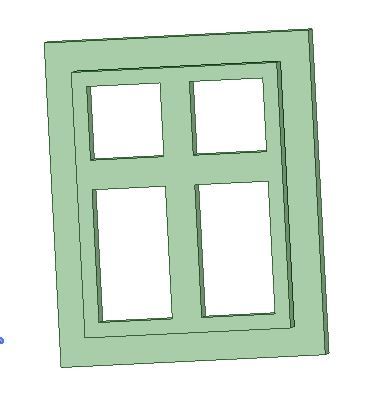

Alfa36 Posté(e) Novembre 15, 2022 Partager Posté(e) Novembre 15, 2022 Bonjour, Je n'arrive pas à régler ces deux axes malgré les calculs que j'ai trouvé sur le web; ci joint image, si vous aves des suggestions Merci Cordialement Raoul Lien vers le commentaire Partager sur d’autres sites More sharing options...

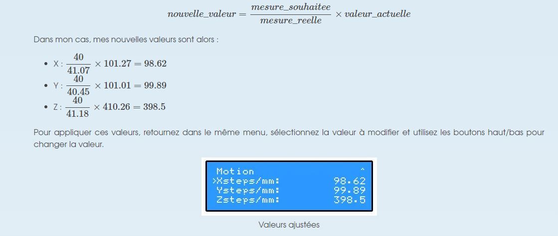

PPAC Posté(e) Novembre 15, 2022 Partager Posté(e) Novembre 15, 2022 (modifié) il y a une heure, Alfa36 a dit : Je n'arrive pas à régler ces deux axes malgré les calculs que j'ai trouvé sur le web; ci joint image, si vous aves des suggestions Salutation ! Tu bloque sur quoi ? partage nous le détail des calculs, et le/les "M92 ..." qui en résultent ( https://marlinfw.org/docs/gcode/M092.html ) Sinon c'est normalement la même chose que dans l'étape 4 de Modifié (le) Novembre 15, 2022 par PPAC Lien vers le commentaire Partager sur d’autres sites More sharing options...

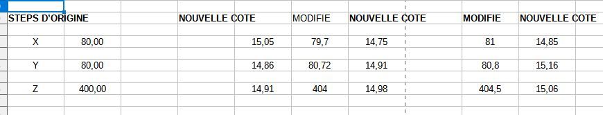

Alfa36 Posté(e) Novembre 16, 2022 Auteur Partager Posté(e) Novembre 16, 2022 Bonjour, Je n'ais pas bien compris l'explication de Vincent, par contre je vais vérifier l'extrudeur; Voici les dernière mesure avant vérification de l'extrudeur Merci Cordialement Raoul Lien vers le commentaire Partager sur d’autres sites More sharing options...

gerardm Posté(e) Novembre 16, 2022 Partager Posté(e) Novembre 16, 2022 bonjour, je ne comprends rien à ton tableau : pour X par exemple : tu veux toujours 80 si tu mesure 79,7 et tu avais 15,05 tu dois mettre : 80x 79,7 divisé par 15.05 =15,10 au deuxième réglage de X : Tu fais 80x nouvelle mesure/15,10 80 est toujours ta cible à atteindre elle ne change pas de valeur. Lien vers le commentaire Partager sur d’autres sites More sharing options...

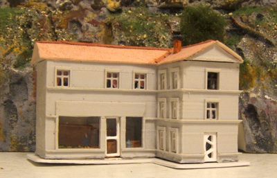

Alfa36 Posté(e) Novembre 17, 2022 Auteur Partager Posté(e) Novembre 17, 2022 Bonjour, Je répond à Savate. Je construis des maquettes pour un réseau ferroviaire à l'échelle N 1/160, pour les dimensions extérieurs pas de problème si les dimension ne sont pas exact; Par contre pour les portes et fenêtres il faut quel soit les plus exact possible pour pouvoir les insérer dans les ouvertures, 0,1 me conviendrait Cordialement Raoul 1 Lien vers le commentaire Partager sur d’autres sites More sharing options...

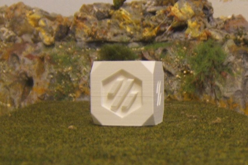

Alfa36 Posté(e) Novembre 17, 2022 Auteur Partager Posté(e) Novembre 17, 2022 Bonjour, Suite au message de Summersay j'ai imprimé le cube Voran, cela me donne X 29.74 Y 29.60 Z 29.80 Cordialement Raoul 1 Lien vers le commentaire Partager sur d’autres sites More sharing options...
Savate Posté(e) Novembre 17, 2022 Partager Posté(e) Novembre 17, 2022 (modifié) il y a 31 minutes, Alfa36 a dit : Suite au message de Summersay j'ai imprimé le cube Voran, cela me donne avec les réglages des steps d'origine ou avec les réglages modifiés ? Quel sont les deux diamètres des trous haut et bas ? une petite photo ? Modifié (le) Novembre 17, 2022 par Savate Lien vers le commentaire Partager sur d’autres sites More sharing options...
gerardm Posté(e) Novembre 17, 2022 Partager Posté(e) Novembre 17, 2022 (modifié) Quelles sont les valeurs des steps ? Perso, je peaufinerais les valeurs trouvées pour les dimensions de ton cube en changeant les valeurs des steps, mais je n'essayerais pas d'atteindre la lune. Nouvelle valeur du step pour Y (par exemple) = ancienne valeur x 30 / 29,6 Puis j'imprimerais (une fois les réglages souhaités) la maison (la gare), si ce n'est pas déjà le cas. Mesures du logement de la porte obtenue ( par exemple) et modification du dessin de la porte avec réduction des dimensions de 0,2 pour le jeu. Puis impression de la porte et si ça bloque toujours, retour au dessin avec un peu plus de jeu ou un petit coup de lime qui va bien. Modifié (le) Novembre 17, 2022 par gerardm Lien vers le commentaire Partager sur d’autres sites More sharing options...
Alfa36 Posté(e) Novembre 18, 2022 Auteur Partager Posté(e) Novembre 18, 2022 Le 17/11/2022 at 15:13, Savate a dit : avec les réglages des steps d'origine ou avec les réglages modifiés ? Quel sont les deux diamètres des trous haut et bas ? une petite photo ? Bonjour, L'idée de Gerardm est intéressante Voici les cotes du carré Votron X 29,75 Y 29,80 Z 29,80 GRAND TROU 14,80 à 15,20 PETIT TROU 11,98 à 12,16 Lien vers le commentaire Partager sur d’autres sites More sharing options...
Savate Posté(e) Novembre 18, 2022 Partager Posté(e) Novembre 18, 2022 (modifié) il y a 16 minutes, Alfa36 a dit : Voici les cotes du carré Votron avec quels réglages de steps ? les diamètres des trous ce ne sont plus des ronds mais des ovales et ça ne semble pas cohérent avec les valeurs de X et Y qui sont très proches Modifié (le) Novembre 18, 2022 par Savate Lien vers le commentaire Partager sur d’autres sites More sharing options...

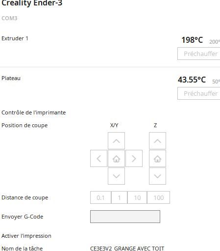

Alfa36 Posté(e) Novembre 24, 2022 Auteur Partager Posté(e) Novembre 24, 2022 Bonjour tout le monde, Je suis arriver à mettre les dimension à environ plus ou moins 1 dixième. Tout autre choses : à quoi peut servir les paramètres dans la rubrique surveiller de cura, joint image Cordialement Raoul Lien vers le commentaire Partager sur d’autres sites More sharing options...
