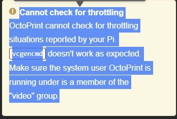

Serge62 Posté(e) Novembre 16, 2022 Partager Posté(e) Novembre 16, 2022 Bonjour les amis, J'ai besoin de votre aide pour un problème de vidéo de contrôle qui se fige. L'affichage de la vidéo fonctionne correctement pendant une minute et 10 secondes environ, puis se fige. Je clique alors sur l'onglet "timelapse", j'attends 5 secondes, je clique sur l'onglet "control" et le flux vidéo se réinitialise. Je récupère ma vidéo de contrôle pour une minute 10 secondes, puis ça se fige à nouveau, etc. Les vidéos dans "time-lapses terminés" sont réalisées correctement. La caméra continue donc de fonctionner et d'envoyer son flux vidéo, même si à l'écran de l'ordi, je la vois figée. J'ai une Ender 3 v2 et un raspberry Pi 4. J'ai un ventilateur au dessus du raspberry et des dissipateurs sur les puces de la carte. Merci pour votre aide. Serge. Lien vers le commentaire Partager sur d’autres sites More sharing options...
Serge62 Posté(e) Novembre 16, 2022 Auteur Partager Posté(e) Novembre 16, 2022 (modifié) Re... Pour info, j'ai quand même un message d'erreur qui apparaît : Ce message est-il en rapport avec mon souci ??? Modifié (le) Novembre 16, 2022 par Serge62 Lien vers le commentaire Partager sur d’autres sites More sharing options...
fran6p Posté(e) Novembre 17, 2022 Partager Posté(e) Novembre 17, 2022 Possible Le «throtling» permet au microcontrôleur de réduire sa vitesse en fonction d'événements détectés (surchauffe, baisse de tension, …). L'utilisateur «pi» est bien propriétaire du dossier /home/pi et de ses sous-dossiers ? Il fait bien partie du groupe «video» ? Comment a été installé Octoprint? Via la distribution Octopi ? Via une Raspbian minimale puis quelques coups de git, pip, … ? … Lien vers le commentaire Partager sur d’autres sites More sharing options...
