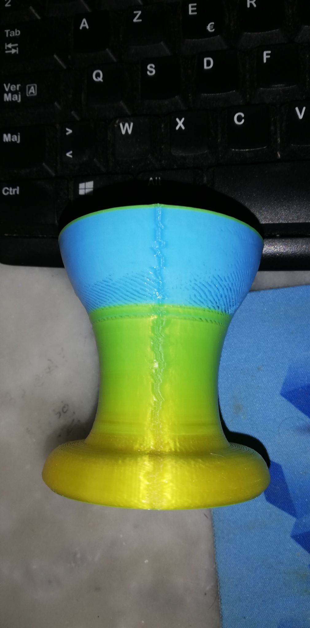

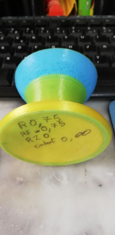

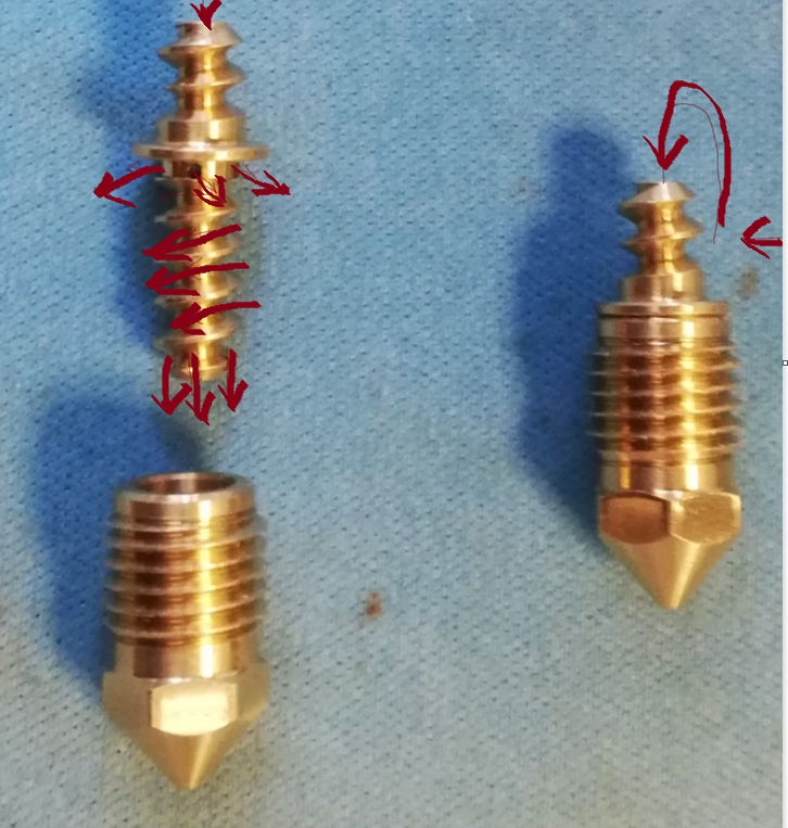

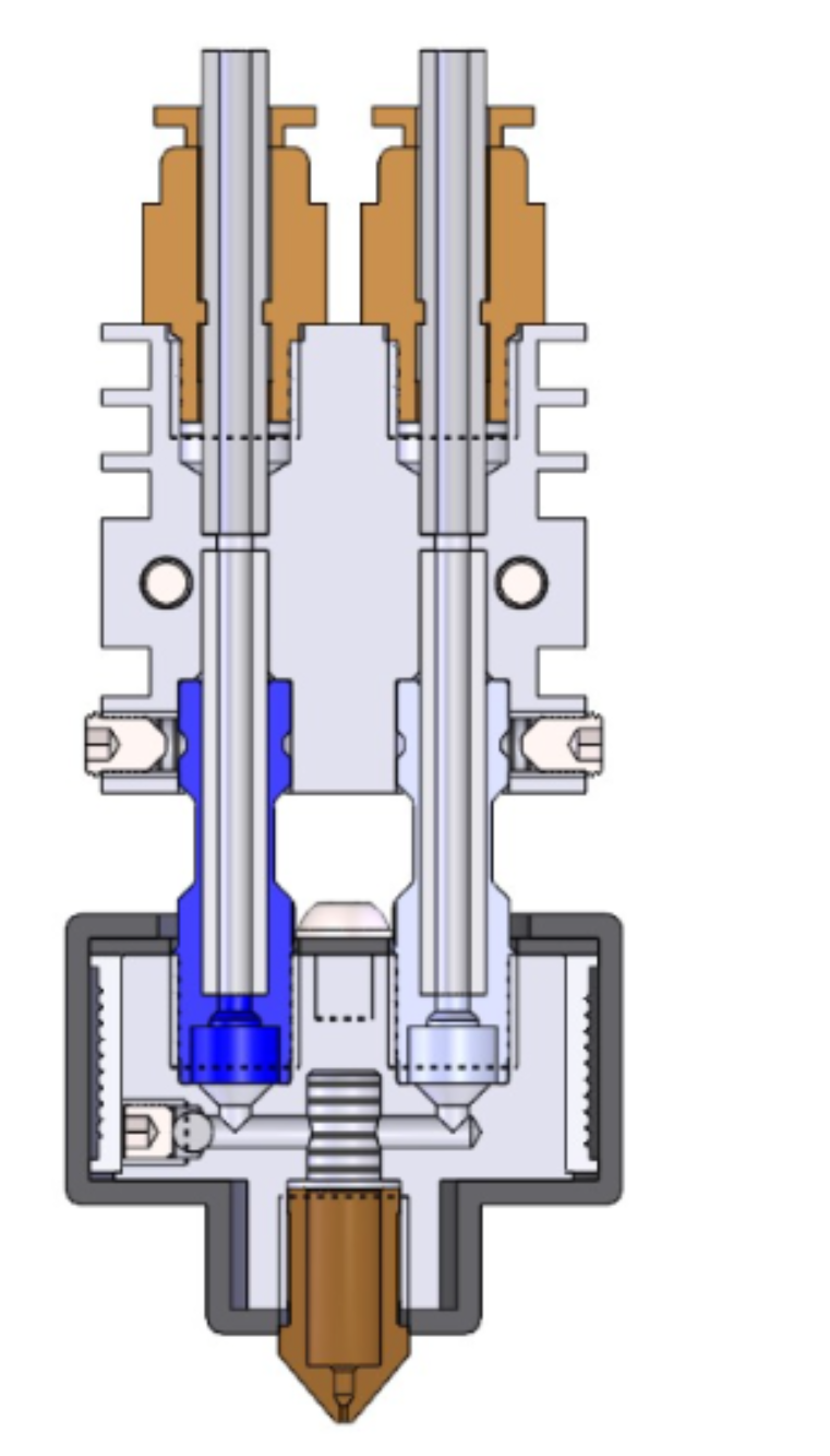

pool62 Posté(e) Mai 29, 2023 Partager Posté(e) Mai 29, 2023 (modifié) je viens de recevoir ma Mizar M et les dégradés sont très régulier , il y a plus de dominance de couleur entre la droite et la gauche de la machine ; c'est bien homogène le plus difficile a été de trouver la bonne rétraction pour éviter , cette dépose d'une goutte a chaque reprise , car a chaque fois que le fil ce positionne en retour ,il pousse ,il forme une goutte de PLA , la T° ne change rien , un rétract de 6 / 5 / 3 / 1 mm ne change rien aussi , >>>> j'en suis arrivé a rétracter de 0.75 mm et de revenir en position de dépose avec une valeur NÉGATIVE <<<< - 0.75 mm >>>> et pas de saut en " Z " , de cette façon je retiens la goutte de PLA a l'intérieur de la buse et je dépose normalement avec ce volume de goutte et ensuite avec le fil quand au dégradé il est très régulier entre D/G ou R/L Modifié (le) Mai 29, 2023 par pool62 1 Lien vers le commentaire Partager sur d’autres sites More sharing options...
vap38 Posté(e) Mai 29, 2023 Partager Posté(e) Mai 29, 2023 Bonjour, @pool62 j'ai vu les impressions je pense qu'il faut calibrer les extrudeurs car les images révèlent de la sur-extrusion à vérifier également les températures du filament. La couture demande à être optimisée avec un réglage du cabotage. A mon avis tu devrais obtenir une meilleure qualité avec IDEAMAKER ce slicer est plus performant pour les imprimantes IDEX. J'ai fait de nombreux tests avec PRUSASlicer c'est correct sans plus ! mais ce n'est pas miraculeux pour répondre à une qualité d'impression performante !!! Il faut admettre que les options sont nombreuses et intéressantes. J'ai fait de nombreux tests comparatifs (Cura, Prusa, Ideamaker) et il s'avère en utilisant les paramétrages identiques IDEAMAKER sort du lot en qualité. Après chacun fait comme il l'entends les GEEETECH fonctionnent très bien c'est Top A+ Lien vers le commentaire Partager sur d’autres sites More sharing options...

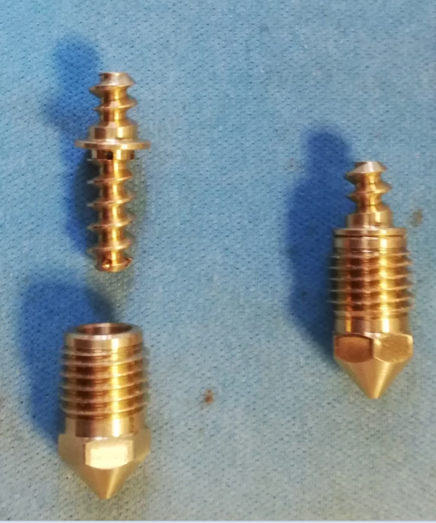

pool62 Posté(e) Mai 29, 2023 Partager Posté(e) Mai 29, 2023 (modifié) tu es bien le premier a me confirmer que Idea se comporte beaucoup mieux et c'est vrai pourtant ; surtout dans les 1er couche (pas de trou) et un très bon recouvrement entre 1er et 2ème couche sur la Mizar ce n'est pas une sur-extrusion ; ce qu'il se passe c'est que le fil en ce rétractant >> il fait pompe a vide et remonte bien le PLA fondu dans la buse , mais quand il redescend il pousse a nouveau le PLA fondu en dehors de la buse en créent une pression dans la chambre de fusion = a cette goutte et mes 0.75 mm = au volume de cette goute >>>>> attention les buses de la Mizar c'est de la haute technologie <<<<<<< je vais refaire le Gcode avec Ideamaker Modifié (le) Mai 29, 2023 par pool62 Lien vers le commentaire Partager sur d’autres sites More sharing options...
pool62 Posté(e) Mai 30, 2023 Partager Posté(e) Mai 30, 2023 bon après mes essais avec Ideamaker le "Mizar" c'est "Bizart" c'est le moins que l'on puisse dire avec cette mizar toute rétraction classique c'est a dire 1/ recul du fil suivant la longueur de la zone de chauffe (6mm ?? ou plus / ou moins ) est une illusion car au retour du fil avec une valeur 00.00mm de supplément , il y a toujours une goutte fondue qui ce forme a l'extrémité de la buse pour l'instant je n'ai pas contrôlé le calibrage de la Mizar car l'on est pas foutu de programmer au pupitre une longueur de fil (100mm) , et encore moins de modifier le paramètre des extrudeurs , j'attend des précisions du SAV de Geeetech (GRRRRRR) ou alors il me faut écrire un Gcode pour cette opération de controle mais pour ajuster les para j'ignore comment y accéder si vous avez une combine je suis preneur Lien vers le commentaire Partager sur d’autres sites More sharing options...

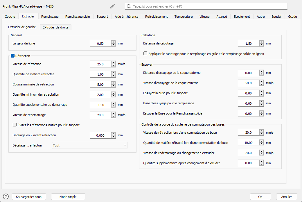

vap38 Posté(e) Mai 30, 2023 Partager Posté(e) Mai 30, 2023 Je pense que c'est la pression résiduelle dans l'extrudeur qui pause problème ! essaie de mettre une valeur de 0.8mm à 1 mm voir plus pour le cabotage ! c'est la fonction qui coupe momentanément l'extrusion en fin de ligne. dans le menu écoulement il te faut (forcer une rétraction au changement de couche) et forcer la rétraction avant de se déplacer vers la coque extérieure) et (forcer la rétraction si la distance de déplacement dépasse en exemple 5mm) En principe tu devrais avoir un résultat autrement réduit la température jusqu'à 197° pour l'extrudeur. essaie dans la fonction de pronterface le bouton extruder en affichant la longueur de 100 mm et la vitesse de 100mm/s dans les deux cases; cette fonction évite de taper du Gcode .... Lien vers le commentaire Partager sur d’autres sites More sharing options...

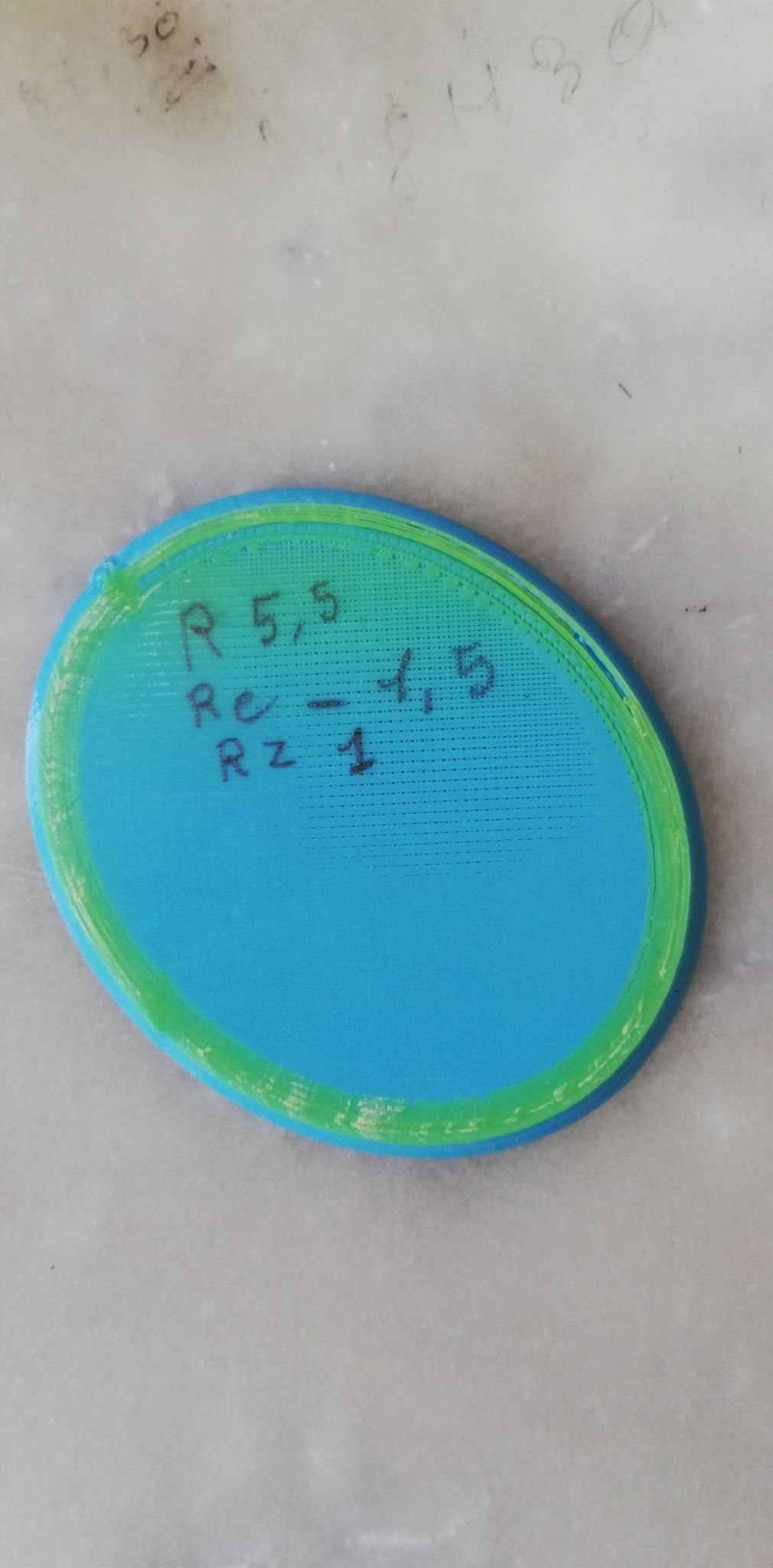

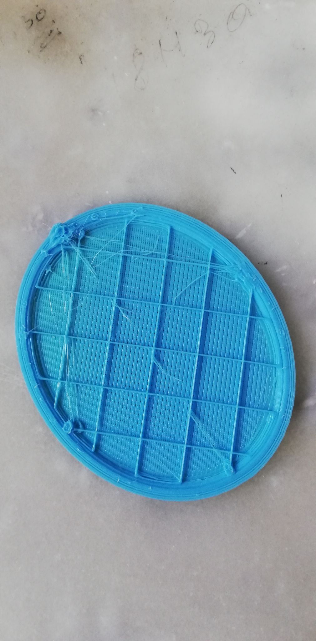

pool62 Posté(e) Juin 2, 2023 Partager Posté(e) Juin 2, 2023 avec pronterface j'ai réussi a faire mes vérifications j'ai contrôlé E0 pour 100mm =100.4 c'est ok pour E1 = 99.1 c'est ok aussi et cela n'empêche pas de faire une goutte au retour du fil après une rétracte de 6mm retour a 0.00 en sur longueur pour réduire cette goutte je mets une valeur négative au retour de -1.mm a -1.5 mm et un cabotage de 1.5 mm ce qui est énorme comparé aux autres machine qu dispose et pour limité le pâté de PLA au départ de la couche extérieur j'ai annuler le saut en Z > sur la photo 111737 l'on voit bien les gouttes aux départs du rechargement intérieur (zig-zag) et au départ des extérieurs et a chaque tour la buse racle le pâté de PLA au risque d'arracher la pièce du lit alors le meilleurs résultat est avec les ref. de la PH 112313 pour obtenir le joint de la PH.101944 avec la A10M et la TLD 3 j'ai jamais eu ce problème je n'ai pas eu de retour d'info d'utilisateur de Mizar M je suis impatient d'en avoir Lien vers le commentaire Partager sur d’autres sites More sharing options...
vap38 Posté(e) Juin 2, 2023 Partager Posté(e) Juin 2, 2023 Ok j'ai vu réduit la largeur de ligne à 0.38mm tu verras des résultats ! Lien vers le commentaire Partager sur d’autres sites More sharing options...
pool62 Posté(e) Juin 2, 2023 Partager Posté(e) Juin 2, 2023 ok largeur de couche a 0.38 , je fais l'essais toute de suite je laisse le reste identique avec Ideamaker il y a bien du cabotage possible mais pas avec prusa ou alors je ne l'ai pas trouvé Lien vers le commentaire Partager sur d’autres sites More sharing options...
