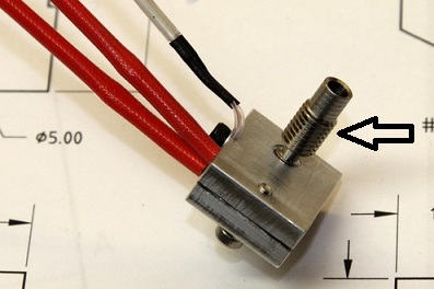

AlexM77 Posté(e) Octobre 2, 2016 Partager Posté(e) Octobre 2, 2016 Bonjour à tous, Pour ma part, depuis le début de mes impressions, je ne rencontrais aucun problème. Mais ma hotend était mal montée et fuyait un peu. On m'a donc conseillé de la serrer à chaud. J'ai donc suivi le conseil et depuis, le fil se bloque très régulièrement (dans "le tube froid"). Mais ça ne fuit plus. Mais je ne fait plus d'impressions d'une durée de plus de 20 minutes. De mon analyse, sur mon premier montage (qui n'est pas une solution) que j'appelle "serrage à froid", je pense qu'un très faible espace se créer entre la buse et le "tube froid". Dû à la dilatation du bloc en alu qui supporte la cartouche de chauffe. Ce léger espace est rapidement comblé par du PLA lors de l'Extrusion et génère donc les fuites. On peut donc dire qu'il y'a une rupture de pont thermique entre la buse et le "tubes froid" (il chauffe donc moins et pas de dilatation du filament). Dans le cas "montage à chaud", le contact entre les deux éléments est optimum, je pense donc que la buse transmet sa chaleur au "tube froid" et donc le PLA se dilate et bloque. Alors je me demande si on ne pourrait pas créer une petite rondelle en plastique (qui de la matière à sélectionner pour isoler et résister à la température). Cette rondelle eviterais alors de transmettre trop la chaleur entre les deux éléments. Vos avis, ou bien d'autres solutions. ... Lien vers le commentaire Partager sur d’autres sites More sharing options...

AlexM77 Posté(e) Octobre 20, 2016 Auteur Partager Posté(e) Octobre 20, 2016 J'ai changé la sonde et j'ai étalonné avec un thermomètre de cuisine. J' ai ainsi customise la table des thermistance dans le marlin. Depuis , j'imprime à des températures plus traditionnelles. Mais le truc qui m'achangé la vie, c'est le throat avec insert en PTFE. Le jour et la nuit, plus rien ne coince. Lien vers le commentaire Partager sur d’autres sites More sharing options...
Trob Posté(e) Octobre 20, 2016 Partager Posté(e) Octobre 20, 2016 @AlexM77 c'est quoi le throat ? Lien vers le commentaire Partager sur d’autres sites More sharing options...
AlexM77 Posté(e) Octobre 20, 2016 Auteur Partager Posté(e) Octobre 20, 2016 Ah moins d'une erreur de ma part, (je débute), il me semble que c'est la pièce en inox qui fait la jonction entre le radiateur et la zone de chauffe. C'est un tube filé dans lequel le filament passe. Lien vers le commentaire Partager sur d’autres sites More sharing options...
