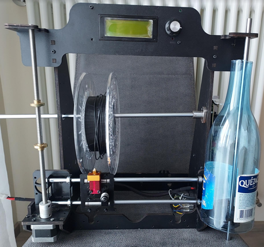

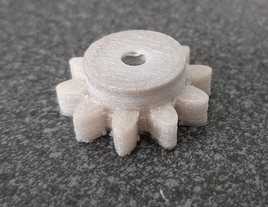

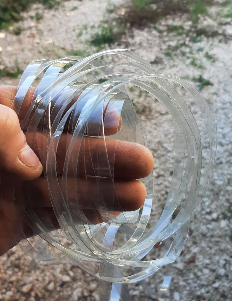

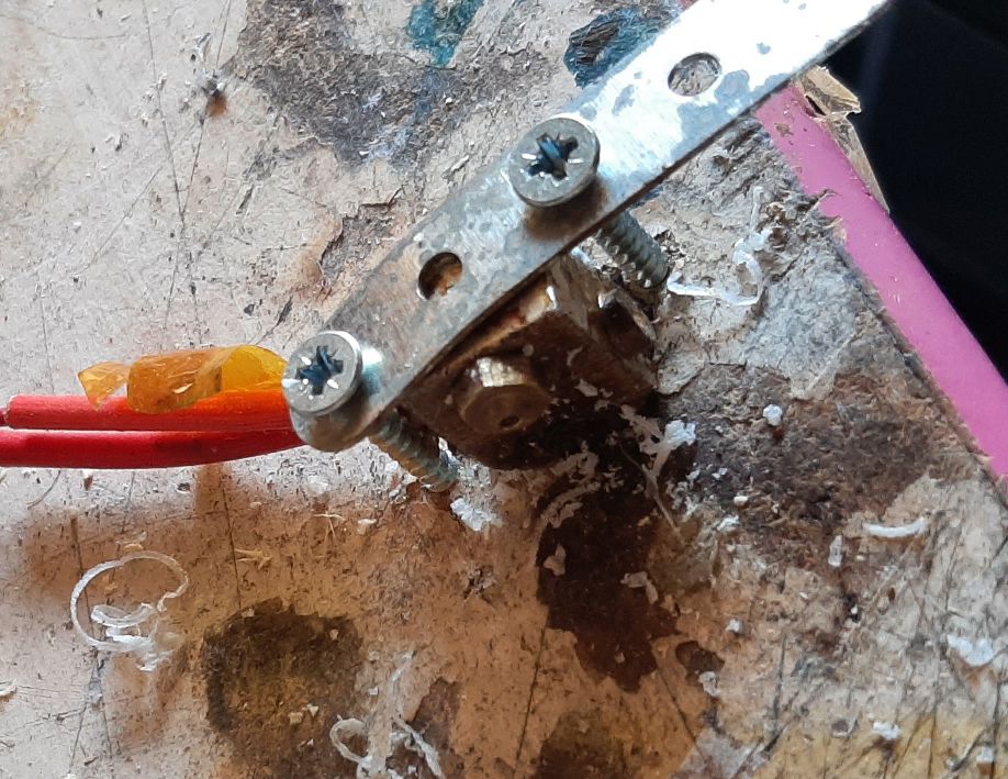

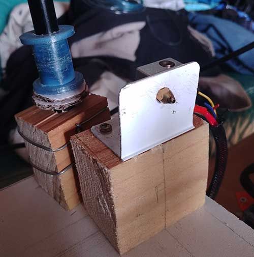

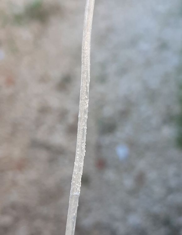

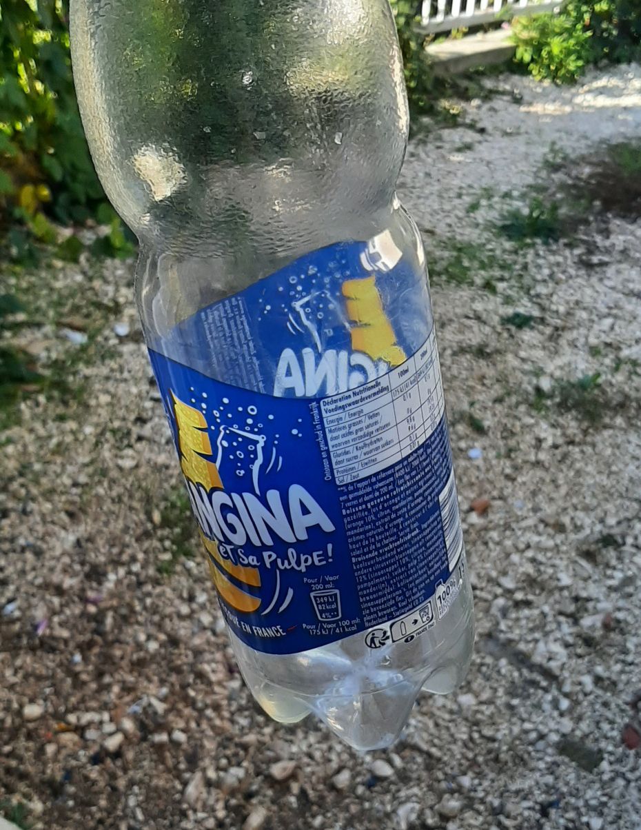

pat30 Posté(e) Novembre 19, 2022 Partager Posté(e) Novembre 19, 2022 (modifié) Salut à tous, Ma nouvelle machine n'est même pas fini (99%) qu'un nouveau projet demarre... A force de voir toutes ces vidéos sur la transformation de bouteille en filament, j'ai voulu tester. Avant de démarrer la construction d'une belle machine, un petit test en mode "A l'arrache": 1-la matiere: 2- la decoupeuse, réalisé suivant le modèle de JP Gleyzes sur ce lien: 3- la buse, une simple tête E3dv6 dont la buse est percée à un diametre de 1.5mm 4-les bandes, le système de découpe demande quand même une petite prise en main pour faire des bandes correctes, mais au bout de 3 bouteilles ça part seul: 5- Le résultat, la buse a été branché sur une alim régulée sans thermostat ( j'ai bien dis "A l'arrache") donc je pense avoir été bien trop chaud, pour tirer le fil j'ai utilisé un outil de fou... ma main, je voulais pouvoir sentir la force de traction nécessaire pour la suite, et il va falloir du costaud. À la sortie j'avais un fil pas très beau et qui oscillait entre 1.6 et 2 mm, donc inutilisables. Pour corriger ce problème, j'ai baissé le courant pour faire descendre la température de la buse et j'ai repassé le fil mais en sens inverse (la buse a servi de rabot), résultat un fil de 1.6 mm sur toute sa longueur, toujours pas jolie mais pour tester par envie de me prendre la tête Et voilà ma première pièce imprimée sur la base d'une bouteille: Pour l'impression j'étais à 265°C, 60 mm/s et une compensation du flux pour compenser le diamètre du fil, aucun problème d'impression, l'accroche au plateau est très bonne à 90°C. Maintenant, que j'ai testé et approuvé en version rapide, je peux partir sur la construction d'une petite machine à recycler les bouteilles. Modifié (le) Novembre 19, 2022 par pat30 8 1 Lien vers le commentaire Partager sur d’autres sites More sharing options...
miserovitch Posté(e) Novembre 22, 2022 Partager Posté(e) Novembre 22, 2022 Salut, Tu es limite par la longueur de fil d'une bouteille ou tu as moyen de rabouter les bandes entre elles? Cdt SoM Lien vers le commentaire Partager sur d’autres sites More sharing options...
pat30 Posté(e) Novembre 22, 2022 Auteur Partager Posté(e) Novembre 22, 2022 Pour l'instant je n'ai fait qu'un test a la va vite, il le faut faire un truc plus sérieux mais comme pour les autre filaments je pense qu'on peu coller les morceaux pour les rallonger, tout est question de température, d'ailleurs on voit quelques vidéos qui traite le sujet. Je pense pas attaquer ça avant le début d'année, je mettrais le post a jour au fur et à mesure. 2 Lien vers le commentaire Partager sur d’autres sites More sharing options...

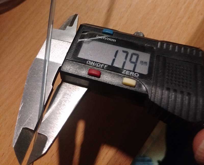

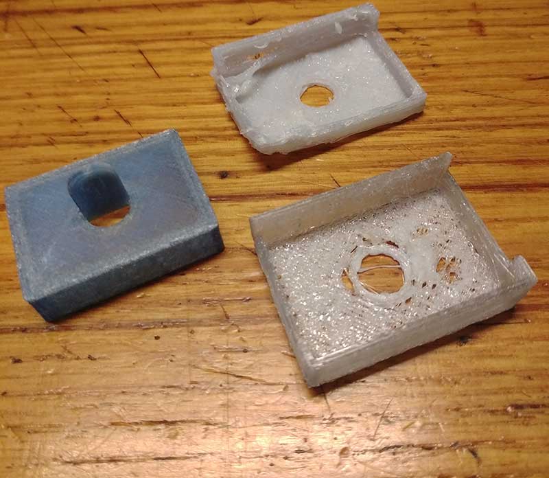

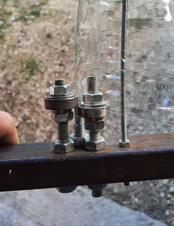

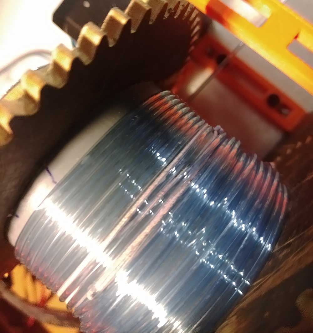

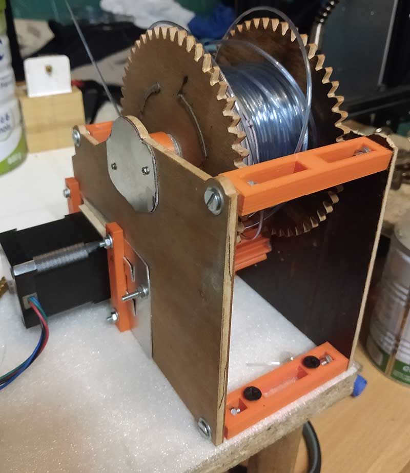

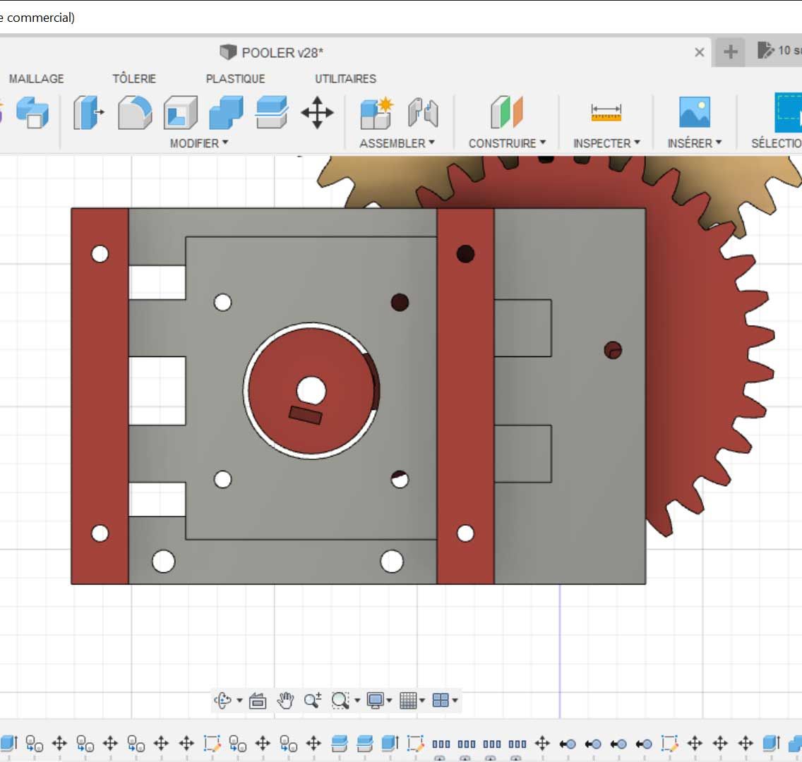

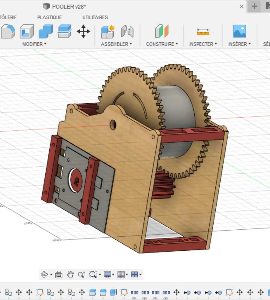

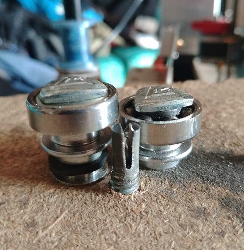

chacha007 Posté(e) Novembre 26, 2022 Partager Posté(e) Novembre 26, 2022 (modifié) Salut, Le titre de ton sujet étant bien choisi, je me permet de posté ici l’état des mes avancés Je me suis inspiré de pas mal de projets glanés ça et là (liens plus bas) Le "module" de découpe : Perso j'ai choisi comme toi les roulement à billes, j'avais testé la lame de cutter mais la découpe ne me satisfait pas... Pour une découpe nette, il est important de meuler à angle droit les roulements au niveau du mordant ( un gros millimètre pour supprimer le congé) La vis de réglage sert à choisir la largeur du ruban désiré en fonction de l’épaisseur de la paroi des bouteilles : Le "module" de chauffe : Idem, la buse percée à 1.5mm l’arrière du corps de chauffe à 8mm,c'est une ender 3 qui assure la chauffe. Le "module" moulinet (ben oui vu la taille du fil ya bien de quoi pêcher un espadon) : Entrainé par un "gros" néma mais au vues des projets (voir plus bas) un "petit" ferait l'affaire aussi. 8 dents pour le néma, 11 et 34 pour l'arbre, 51 pour "le tambour" d’ailleurs si quelqu'un sait calculer le rapport, merci de donner sont résultat. C'est un arduino avec potentiomètre qui donne la danse. Il m'a sembler important aussi de pouvoir débrayer pour récupérer le filament. J'ai choisi un mix de différent matériaux pour le fun, quasiment tout de la récup sauf le pla( pla en orange, contreplaqué pour l'engrenage du tambour et cotés, inox pour les axes, etc..) Impression 3D : La j'en suis à mes balbutiement à la recherche de type de plastique qui irait bien(https://www.lesimprimantes3d.fr/forum/topic/50332-filament-extrud%C3%A9-de-bouteilles-plastiques-quelles-bouteilles-choisir/#comment-521390), je vois que ton engrenage imprimé en orangina est clean perso c'est evian qui gagne pour l'instant... Avec des résultats différents, imprimé à 260° et 80° pour le plateau sur sidewinder x2 d'origine j'imagine que le ptfe ne doit pas trop apprécier : Différents Liens : - module de découpe (perso j'ai pas dégraissé ni enlevé les rondelles, elles ont sautés toutes seule en meulant) : https://www.youtube.com/watch?v=eTBnhKWMYQk - module de chauffe: Même si le gars spamme youtube car ses stl sont à vendre, c'est le seul tuto que j'ai trouvé à partager: https://www.youtube.com/watch?v=6FwAsBt3AVk) - Tutos machines à extruder complètes (bien plus clean que la mienne et sans le bazar autour ) mais trop de pièces à imprimer et matériel à acheter à mon gout: Celle qui m'a motivé , : https://www.youtube.com/watch?v=uSBCxH9358shttps://petamentor2.com/ En italien mais facile à comprendre : https://www.youtube.com/watch?v=u7IBrJk_kgg fabriqué à partir de pièces récupérés sur une ender 3 : https://www.youtube.com/watch?v=PLiHF8iA8iAhttp://recreator3d.com/mk5kitender3 Sans débrayage : https://www.youtube.com/watch?v=ueJXQ7appC0https://electronoobs.com/eng_arduino_tut174.php etc.... P.S: j'ai pas réussi à uploader la vidéo ou je montre l'extrusion, avec comme message que le forum n'accepte pas ce type de fichier Modifié (le) Novembre 28, 2022 par PPAC orthographe de "débrayer" et "débrayage" 5 1 Lien vers le commentaire Partager sur d’autres sites More sharing options...
pat30 Posté(e) Novembre 26, 2022 Auteur Partager Posté(e) Novembre 26, 2022 il y a 20 minutes, chacha007 a dit : Le titre de ton sujet étant bien choisi, je me permet de posté ici l’état des mes avancés Et tu as bien raison, tu es bien plus avancé que moi, je vois que pour les liens on a vu les mêmes. Comme toi je suis à fond dans la construction avec le max de récup, donc machine peut être pas esthetique mais qui fonctionne. J'avais aussi pensé à utiliser l'imprimante pour chauffer la buse en faisant un systeme pour basculer d'un syteme à l'autre, puis je me suis dit qu'une machine à part serait peut être mieux, bon j'ai le temps d'y réfléchir. quoi qu'il en soit poste tes avancés ça me fera peut être éviter des erreurs Lien vers le commentaire Partager sur d’autres sites More sharing options...
chacha007 Posté(e) Novembre 26, 2022 Partager Posté(e) Novembre 26, 2022 (modifié) il y a 52 minutes, pat30 a dit : J'avais aussi pensé à utiliser l'imprimante pour chauffer la buse en faisant un systeme pour basculer d'un syteme à l'autre, puis je me suis dit qu'une machine à part serait peut être mieux, bon j'ai le temps d'y réfléchir idem une dérivation switchable chauffe+capteur qui irait vers le module de chauffe, mais pour l'instant vue que je me sert de la ender seulement pour fraiser, son système de chauffe est dispo il y a 52 minutes, pat30 a dit : quoi qu'il en soit poste tes avancés ça me fera peut être éviter des erreurs ok avec plaisir , plus on est de fou plus on rit Modifié (le) Novembre 26, 2022 par chacha007 1 Lien vers le commentaire Partager sur d’autres sites More sharing options...

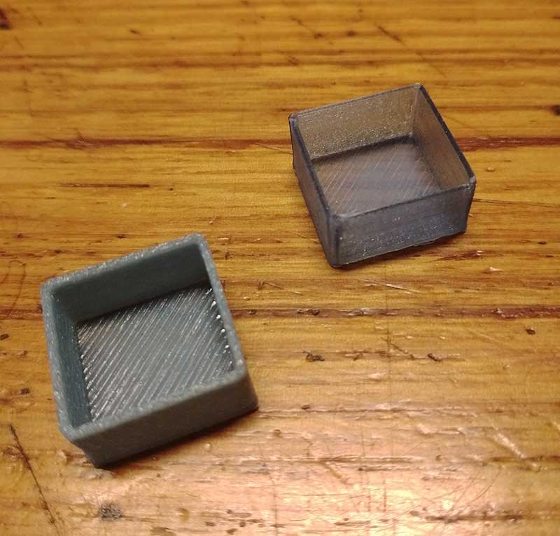

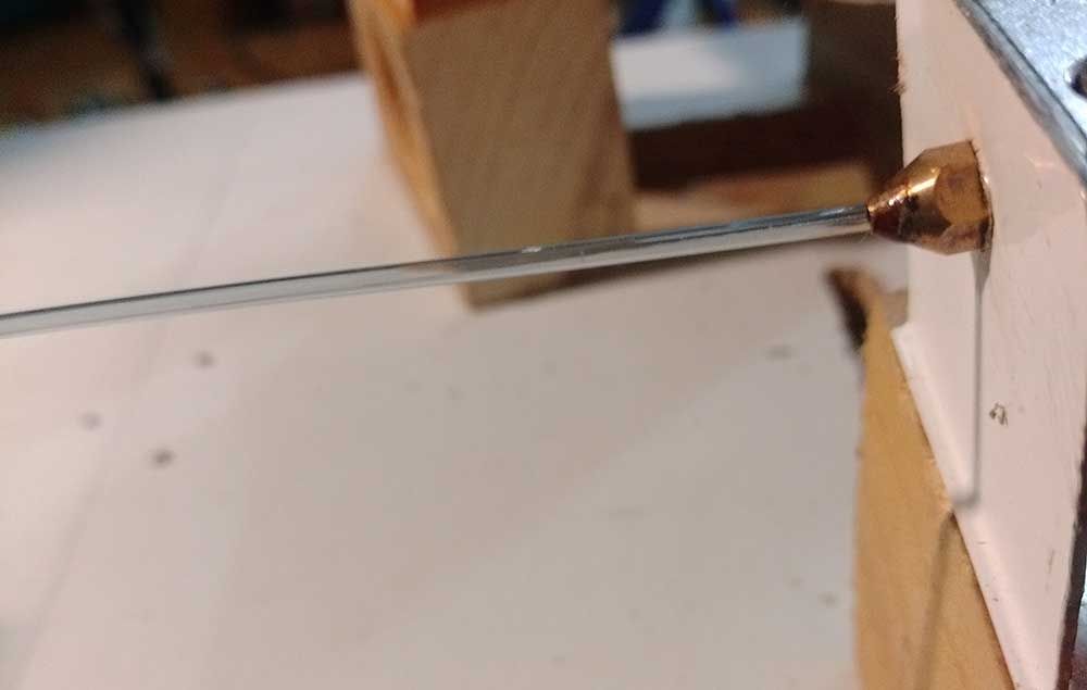

chacha007 Posté(e) Novembre 28, 2022 Partager Posté(e) Novembre 28, 2022 (modifié) La vidéo du prototype en action : Franchement très satisfait du résultat, pour du fait-maison le filament a vraiment un bel aspect : Et il y a vraiment de quoi peaufiner tout ça Modifié (le) Novembre 28, 2022 par chacha007 8 4 1 Lien vers le commentaire Partager sur d’autres sites More sharing options...

pat30 Posté(e) Novembre 28, 2022 Auteur Partager Posté(e) Novembre 28, 2022 La claque... Ton fil est superbe, bravo. Une petite question, pourrais tu me dire combien de tour environ fait la bobine par minute, car j'ai testé ce weekend le moteur de tapis de course et je pense qu'il est trop rapide. 2 Lien vers le commentaire Partager sur d’autres sites More sharing options...

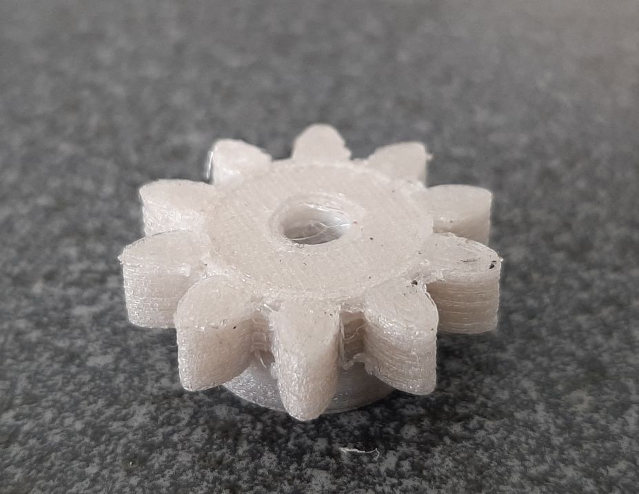

chacha007 Posté(e) Novembre 28, 2022 Partager Posté(e) Novembre 28, 2022 Il y a 4 heures, vap38 a dit : Bravo pour la réalisation qu'elle est la température de fusion du PET ? Merci , Pour l'impression, il me semble que ça suinte vers 255°. Actuellement mes meilleurs prints se font à 260°, ma x2 y étant bridée je peux pas encore tester plus haut... Et environ 200° pour la température de la buse qui transforme le ruban en filament, elle courbe le ruban pour en faire un tube. il y a 11 minutes, pat30 a dit : La claque... Ton fil est superbe, bravo. Une petite question, pourrais tu me dire combien de tour environ fait la bobine par minute, car j'ai testé ce weekend le moteur de tapis de course et je pense qu'il est trop rapide. Je viens juste de chronométrer avec la même vitesse que sur la vidéo, j'obtiens 1 minute 47 secondes pour un tour 1 Lien vers le commentaire Partager sur d’autres sites More sharing options...
pat30 Posté(e) Novembre 28, 2022 Auteur Partager Posté(e) Novembre 28, 2022 il y a 8 minutes, chacha007 a dit : Je viens juste de chronométrer avec la même vitesse que sur la vidéo, j'obtiens 1 minute 47 secondes pour un tour Super merci, maintenant j'ai une piste Lien vers le commentaire Partager sur d’autres sites More sharing options...

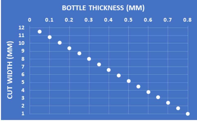

vap38 Posté(e) Novembre 28, 2022 Partager Posté(e) Novembre 28, 2022 Bonjour @chacha007 J'ai visualisé des paramètres de la largeur de coupe selon l'épaisseur de la bouteille...Il existe différentes tailles en fonction de l'épaisseur de la bouteille. Par exemple, si vous utilisez une bouteille très épaisse (0,45 mm par exemple), vous aurez besoin d'un cutter de 7 - 8 mm. En revanche, si vous utilisez une bouteille très fine (0,3 mm), vous aurez besoin d'un cutter de 9 à 10 mm. a+ Lien vers le commentaire Partager sur d’autres sites More sharing options...
chacha007 Posté(e) Novembre 28, 2022 Partager Posté(e) Novembre 28, 2022 (modifié) Oui c'est ça, la largeur du ruban en fonction de l’épaisseur de paroi de la bouteille, ce tableau vient de http://recreator3d.com/mk5kitender3 En haut : on reporte l’épaisseur de paroi de la bouteille, et selon ou se trouve le point on obtiens à gauche la largeur du ruban à découper. C'est pour ça qu'il me semble important d'avoir un "système de réglage de hauteur de coupe", un boulon Après à chacun de tester soit même, mais c'est une bonne piste pour affiner son pifomètre Modifié (le) Novembre 28, 2022 par chacha007 Lien vers le commentaire Partager sur d’autres sites More sharing options...
chacha007 Posté(e) Novembre 28, 2022 Partager Posté(e) Novembre 28, 2022 (modifié) Il y a 6 heures, pat30 a dit : pourrais tu me dire combien de tour environ fait la bobine par minute Salut @pat30, Là tout de suite à 1 tour en 45 seconde ça l'air de le faire, le stepper est froid et le radiateur du drv8825 tiédasse , il tourne à combien ton tapis ? Modifié (le) Novembre 28, 2022 par chacha007 1 Lien vers le commentaire Partager sur d’autres sites More sharing options...

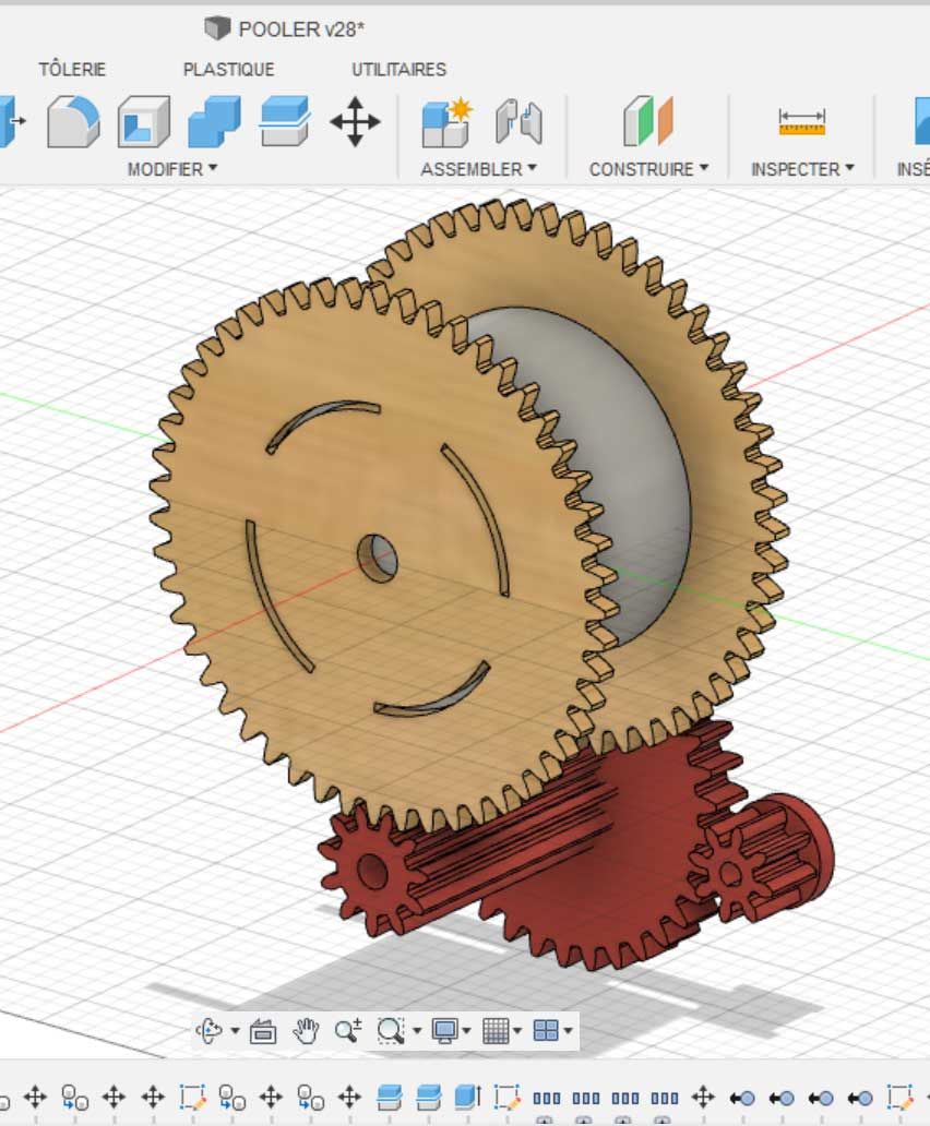

pat30 Posté(e) Novembre 28, 2022 Auteur Partager Posté(e) Novembre 28, 2022 il y a 59 minutes, chacha007 a dit : il tourne à combien ton tapis Beaucoup trop vite, 24 tour/min donc va falloir reduire, par contre il a un couple munumental. Sinon j'ai un moteur PAP qui traine et il me reste des steppers, j'ai recuperé le code de electronoob pour le modifier de facon à l'utiliser sans ecran, mais dans tout mon bazard impossible de trouver un Mosfet qui va bien... quoi qu'il en soit pas trop le temps pour l'instant mais ton résultat me motive encore plus. 1 Lien vers le commentaire Partager sur d’autres sites More sharing options...
chacha007 Posté(e) Novembre 28, 2022 Partager Posté(e) Novembre 28, 2022 (modifié) il y a une heure, pat30 a dit : pas trop le temps pour l'instant Si t'as besoin d'un coup de main, pour les guirlandes et le sapin je peux gérer, par contre le bordel dans ton garage non Oui celle d'electronoob, c'est aussi celle qui m'a semblé la plus simple/efficace, du-coup c'est celle ou j'ai compté les dents pour modéliser la mienne, autrement c'est juste le débrayage qui manquait à mon gout... Modifié (le) Novembre 28, 2022 par chacha007 2 Lien vers le commentaire Partager sur d’autres sites More sharing options...
