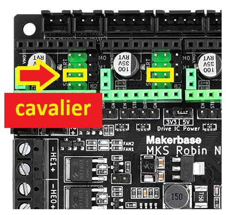

kcinnayfpv Posté(e) Novembre 19, 2022 Partager Posté(e) Novembre 19, 2022 bonjour à toutes et à tous. Je suis l'heureux propriétaire d'une CR10 qui me va bien mais que je trouve bien limitée maintenant et ne voulant pas investir dans une nouvelle imprimante j'ai décidé d'upgrader cette dernière avec une nouvelle carte mère, la MKS robin nano v3 (que j'ai depuis bien 6 mois maintenant et qui prend la poussière)... J'ai donc enfin décidé de franchir le pas, j'ai installer la carte et l'écran livré avec ainsi que les drivers moteurs TMC2209. Mais voilà que, étant néophyte ben.... je n'arrive à rien... j'ai posé moultes questions à mks sur son messenger mais les réponses sont bof... Donc je souhaiterais savoir si quelqu'un aurait fait le même upgrade que moi et s'il pourrait m'aider à enfin upgrader la chose... Merci d'avance pour vos réponses, Lien vers le commentaire Partager sur d’autres sites More sharing options...
pommeverte Posté(e) Novembre 20, 2022 Partager Posté(e) Novembre 20, 2022 (modifié) Salut, Comme tu ne croules pas sous les réponses, je veux bien essayer de t'aider, tout en sachant que je n'ai pas ton matériel (carte-mère, écran, imprimante) . Voici une 1ère version du firmware obtenu à partir des fichiers exemple de la CR10, de Marlin V2.1.1 et de cette page. Les pilotes sont déclarés en mode UART, cela signifie qu'il faut placer un unique cavalier sous chaque pilote comme ci: Citation Après le flashage, il faudra vérifier le sens de déplacement des axes en manuel (X,Y,Z et extrudeur) ainsi que la logique des détecteurs de fin de course: soit tu utilises Pronterface (plus d'infos ici), par exemple, pour envoyer un M119 sans appuyer et en appuyant sur le levier de chaque détecteur. soit tu lances une prise d'origine (home/homing) mais c'est toi qui appuies sur le levier des détecteurs avec un doigt. Ainsi, si le mouvement ne s'inverse pas lorsque tu appuies sur le levier, alors tu cours éteindre l'imprimante avant le crash Si tout se passe bien, alors tu peux faire une prise d'origine. Il faudra ensuite: calibrer l'extrudeur régler les PIDs de la tête et du lit (voir ici) régler le linear advance (optionnel) PS: je te fournirai les fichiers de config lorsque le firmware sera validé Robin_nano_v3.bin Modifié (le) Novembre 20, 2022 par pommeverte Lien vers le commentaire Partager sur d’autres sites More sharing options...
kcinnayfpv Posté(e) Novembre 20, 2022 Auteur Partager Posté(e) Novembre 20, 2022 merci pour ton aide... j'ai cependant installé des tmc2209 sur la carte... que j'aimerais pouvoir utiliser... le problème est que je n'arrive pas à compiler un firmware... je fais des tests sur Il y a 2 heures, pommeverte a dit : Salut, Comme tu ne croules pas sous les réponses, je veux bien essayer de t'aider, tout en sachant que je n'ai pas ton matériel (carte-mère, écran, imprimante) . Voici une 1ère version du firmware obtenu à partir des fichiers exemple de la CR10, de Marlin V2.1.1 et de cette page. Les pilotes sont déclarés en mode UART, cela signifie qu'il faut placer un unique cavalier sous chaque pilote comme ci: Après le flashage, il faudra vérifier le sens de déplacement des axes en manuel (X,Y,Z et extrudeur) ainsi que la logique des détecteurs de fin de course: soit tu utilises Pronterface (plus d'infos ici), par exemple, pour envoyer un M119 sans appuyer et en appuyant sur le levier de chaque détecteur. soit tu lances une prise d'origine (home/homing) mais c'est toi qui appuies sur le levier des détecteurs avec un doigt. Ainsi, si le mouvement ne s'inverse pas lorsque tu appuies sur le levier, alors tu cours éteindre l'imprimante avant le crash Si tout se passe bien, alors tu peux faire une prise d'origine. Il faudra ensuite: calibrer l'extrudeur régler les PIDs de la tête et du lit (voir ici) régler le linear advance (optionnel) PS: je te fournirai les fichiers de config lorsque le firmware sera validé Robin_nano_v3.bin 327.05 Ko · 0 downloads hello et merci pour ton aide... j'ai vraiment envie de compiler un firmware digne de ce nom alors je regarde des tutos et bricole comme je peux mais ça ne fonctionne toujours pas... ça craint mais je vais bien finir par trouver... Il y a 2 heures, pommeverte a dit : Salut, Comme tu ne croules pas sous les réponses, je veux bien essayer de t'aider, tout en sachant que je n'ai pas ton matériel (carte-mère, écran, imprimante) . Voici une 1ère version du firmware obtenu à partir des fichiers exemple de la CR10, de Marlin V2.1.1 et de cette page. Les pilotes sont déclarés en mode UART, cela signifie qu'il faut placer un unique cavalier sous chaque pilote comme ci: Après le flashage, il faudra vérifier le sens de déplacement des axes en manuel (X,Y,Z et extrudeur) ainsi que la logique des détecteurs de fin de course: soit tu utilises Pronterface (plus d'infos ici), par exemple, pour envoyer un M119 sans appuyer et en appuyant sur le levier de chaque détecteur. soit tu lances une prise d'origine (home/homing) mais c'est toi qui appuies sur le levier des détecteurs avec un doigt. Ainsi, si le mouvement ne s'inverse pas lorsque tu appuies sur le levier, alors tu cours éteindre l'imprimante avant le crash Si tout se passe bien, alors tu peux faire une prise d'origine. Il faudra ensuite: calibrer l'extrudeur régler les PIDs de la tête et du lit (voir ici) régler le linear advance (optionnel) PS: je te fournirai les fichiers de config lorsque le firmware sera validé Robin_nano_v3.bin 327.05 Ko · 0 downloads sais tu si on peu ouvrir ce fameux fichier robin_nano_v3.bin pour voir ce qu'il y a à l'intérieur? merci Lien vers le commentaire Partager sur d’autres sites More sharing options...
pommeverte Posté(e) Novembre 20, 2022 Partager Posté(e) Novembre 20, 2022 (modifié) il y a 38 minutes, kcinnayfpv a dit : j'ai cependant installé des tmc2209 sur la carte Ca tombe bien, c'est ce que j'ai déclaré il y a 38 minutes, kcinnayfpv a dit : sais tu si on peu ouvrir ce fameux fichier robin_nano_v3.bin pour voir ce qu'il y a à l'intérieur? Tu peux l'ouvrir avec notepad++ par exemple, mais tu vas être déçu parce que c'est du binaire, donc illisible pour nous, simple mortels . Si tu veux absolument compiler ton propre firmware, voici les fichiers de configuration que j'ai utilisés avec Marlin V2.1.1: platformio.ini Configuration_adv.h Configuration.h _Bootscreen.h Modifié (le) Novembre 20, 2022 par pommeverte Lien vers le commentaire Partager sur d’autres sites More sharing options...
