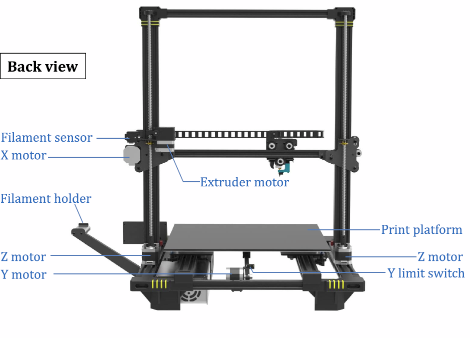

JUJUF54 Posté(e) Novembre 19, 2022 Partager Posté(e) Novembre 19, 2022 (modifié) Bonjour, Je suis novice dans l'impression 3D. Lors du lancement d'une impression, le bed se déplace jusqu'en butée et la il tremble et fait beaucoup de bruit pendant 5 secondes puis cela s'arrête, l'impression commence normalement au milieu jusqu'à son terme. Je précise que le bed se déplace sans résistance aucune à froid. Auriez vous éventuellement une idée ? Merci Excellent week-end Julien ANYCUBIC CHIRON Modifié (le) Novembre 19, 2022 par JUJUF54 Lien vers le commentaire Partager sur d’autres sites More sharing options...
fred5976 Posté(e) Novembre 19, 2022 Partager Posté(e) Novembre 19, 2022 Bonjour, Dans quel sens ce se déplace-t-il? Vers le capteur ou à l'opposer? Le capteur du Y est localisé (d'après la doc Anycubic) sur le moteur Y Si ton plateau se déplace vers ce capteur et fait un bruit de grattement, c'est que ton capteur est défectueux ou mal positionné. Par contre, demandes à déplacer ton sujet dans la section du constructeurs Anycubic. Des proprio de Chiron seront plus à même de te répondre 1 Lien vers le commentaire Partager sur d’autres sites More sharing options...

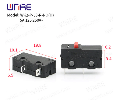

JUJUF54 Posté(e) Novembre 21, 2022 Auteur Partager Posté(e) Novembre 21, 2022 Bonjour fred5976, Un grand merci pour ta réponse. Après investigation, effectivement je pense que tu as tout à fait raison, c'est bien le capteur en photo N°2 qui me parait défectueux. Effectivement le petit bout de plastique blanc qui est censé être sur ressort avec un contacteur ne fonctionne plus du tout. Il reste bloqué à l'intérieur. As tu une idée ou je pourrai en commander un autre ? Sachant que sur le site d'Anycubic à priori ce n'est pas possible. Merci beaucoup, excellente journée, Julien Lien vers le commentaire Partager sur d’autres sites More sharing options...
fred5976 Posté(e) Novembre 21, 2022 Partager Posté(e) Novembre 21, 2022 Si tu as une référence, ça serait plus simple. Un switch ressemblant https://www.grossiste3d.com/capteurs-proximite-fin-de-course/815-interrupteurs-fin-de-course-a-souder-3008800007851.html Lien vers le commentaire Partager sur d’autres sites More sharing options...
JUJUF54 Posté(e) Novembre 21, 2022 Auteur Partager Posté(e) Novembre 21, 2022 Merci @fred5976, je vais regarder si je trouve une référence sur la pièce. Bàt Julien Lien vers le commentaire Partager sur d’autres sites More sharing options...
macandnews Posté(e) Novembre 21, 2022 Partager Posté(e) Novembre 21, 2022 Bonsoir, Il ressemble à ça : Lien Aliexpress Lien vers le commentaire Partager sur d’autres sites More sharing options...
JUJUF54 Posté(e) Novembre 22, 2022 Auteur Partager Posté(e) Novembre 22, 2022 Bonjour, Oui ca ressemble à ça, sauf qu'il ya 3 connecteurs (deux utilisés). Julien Lien vers le commentaire Partager sur d’autres sites More sharing options...
macandnews Posté(e) Novembre 22, 2022 Partager Posté(e) Novembre 22, 2022 Il y a 7 heures, JUJUF54 a dit : Bonjour, Oui ca ressemble à ça, sauf qu'il ya 3 connecteurs (deux utilisés). Julien Salut, Sur le lien que j’ai donné, il y a plusieurs modèles, dont le même avec 3 contacts. Ce n’est pas compliqué à trouver, il faut juste ne pas être pressé ou le trouver en France. Ce vendeur est plus rapide, mais 1 mois d’attente quand même !https://fr.aliexpress.com/item/32833919215.html?spm=a2g0o.productlist.0.0.660a3c533Gkpj5&algo_pvid=c117300d-90e0-484b-9ab4-22e931e5cd66&algo_exp_id=c117300d-90e0-484b-9ab4-22e931e5cd66-8&pdp_ext_f={"sku_id"%3A"65048497176"}&pdp_npi=2%40dis!EUR!1.19!1.12!!!1.07!!%402100bdd016691371235175574eb23f!65048497176!sea&curPageLogUid=dz0q22nvw9OH A+++ Lien vers le commentaire Partager sur d’autres sites More sharing options...
stef_ladefense Posté(e) Novembre 24, 2022 Partager Posté(e) Novembre 24, 2022 https://www.amazon.fr/s?k=micro+switch+interrupteur mesure le tient, prends en un a 3 cosses qui ressemble, au moins ça fonctionnera que ce soit câblé en no ou nc si tu as une languette métallique dessus, ça se retire sans pb Lien vers le commentaire Partager sur d’autres sites More sharing options...
