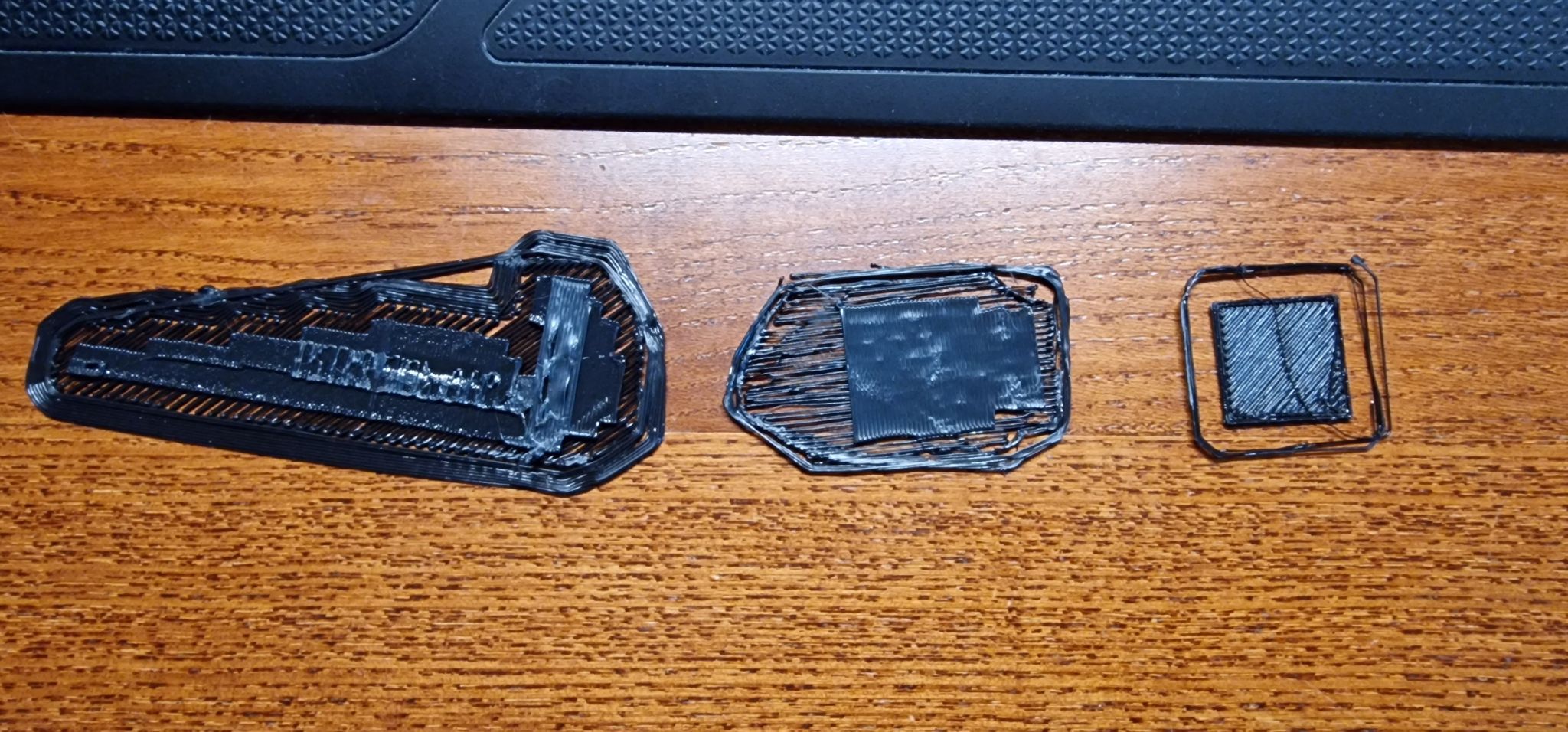

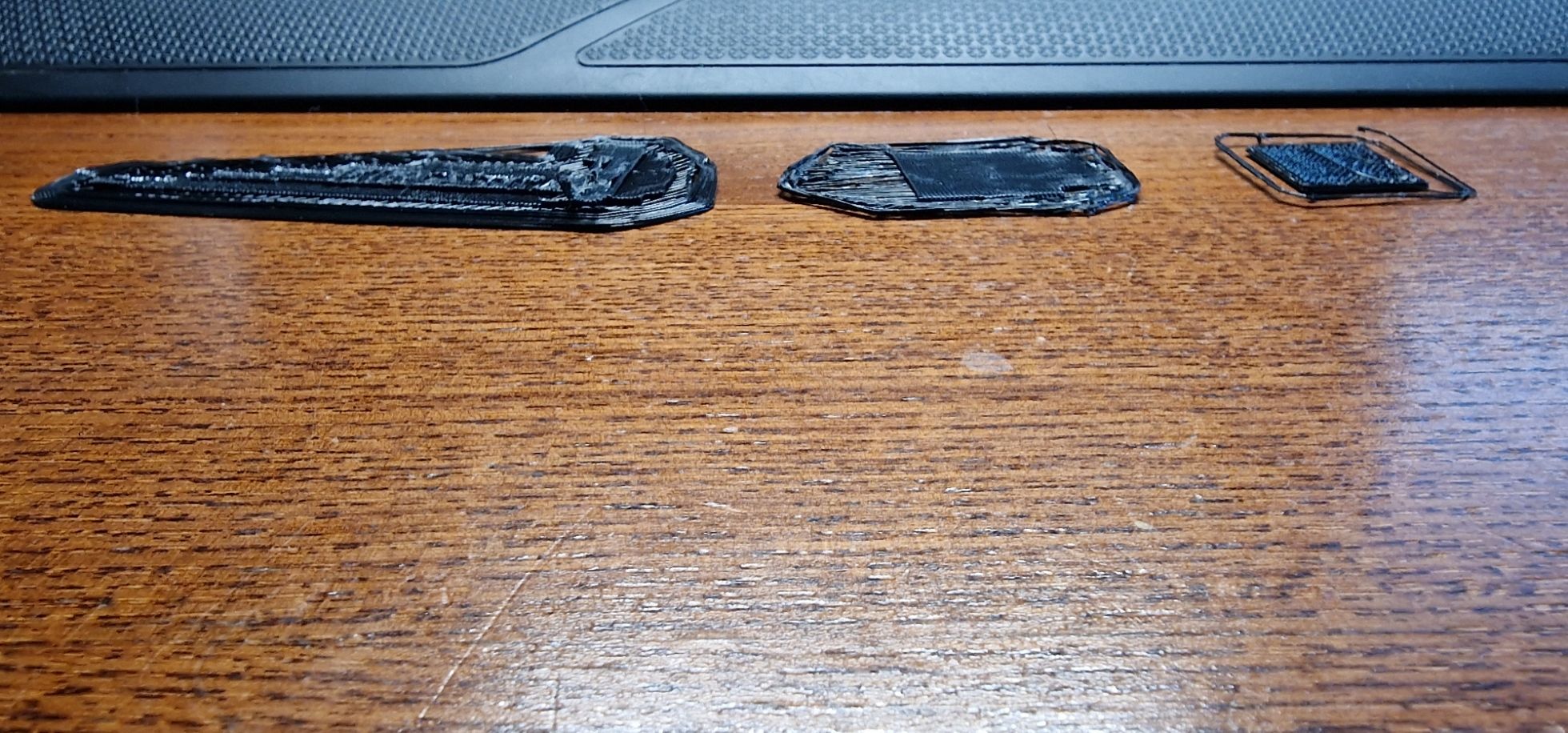

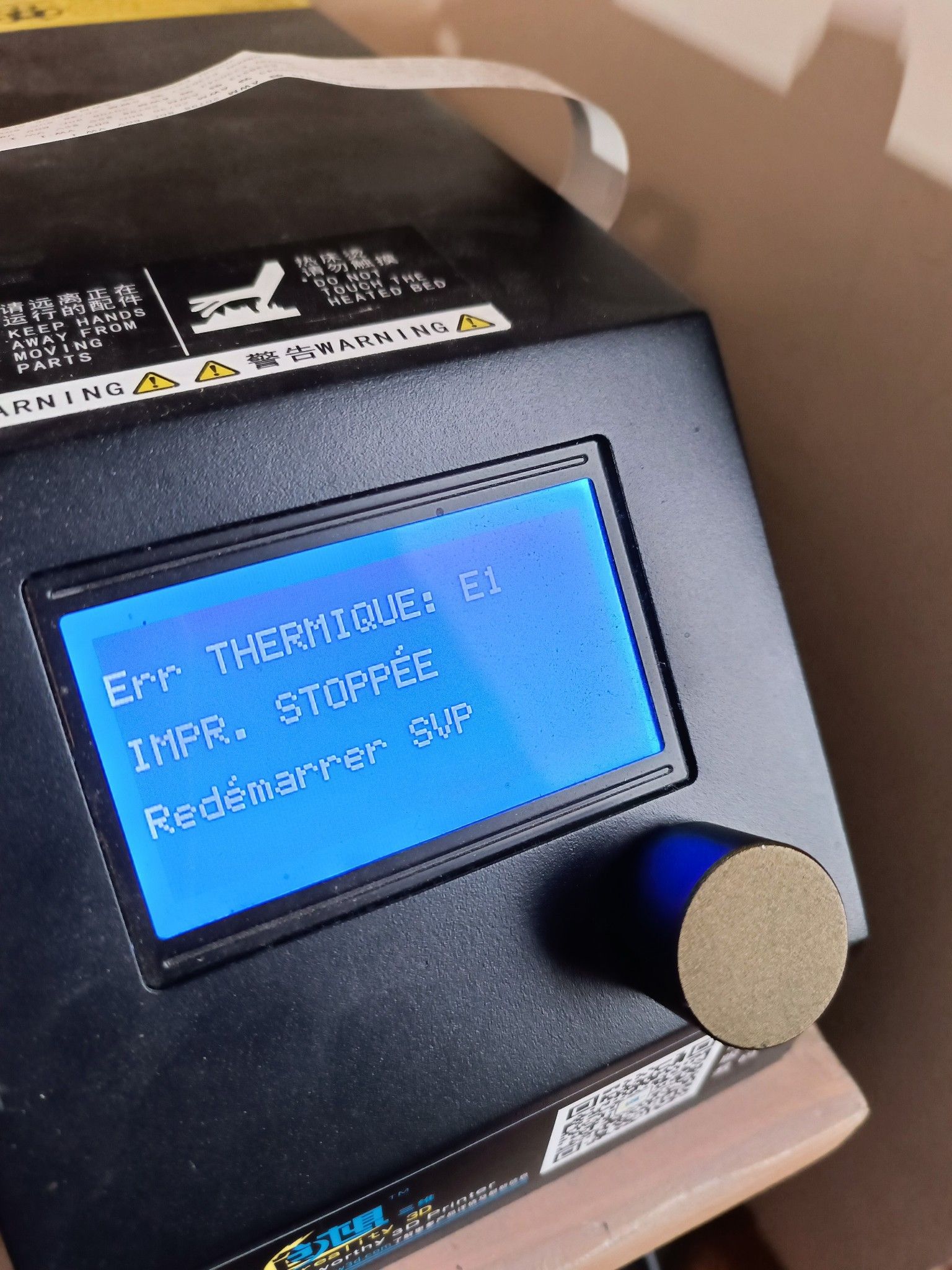

Je suis possesseur d'une CR-10 et n'arrive pas à imprimer "en 3D" (Cf. image) à cause de l'erreur Thermique: E1, j'ai l'impression qu'elle se produit à partir de la 2eme ou 3eme couche quelle que soit la taille de l'impression…
La température de la buse et du plateau ne fluctue pas à plus de 2-3°C, (test à 100°C, 150°C, & 200°C)
Les sondes thermiques sont neuves,
La cartouche chauffante est neuve,
Même résultat avec le Ventilo à 100%,

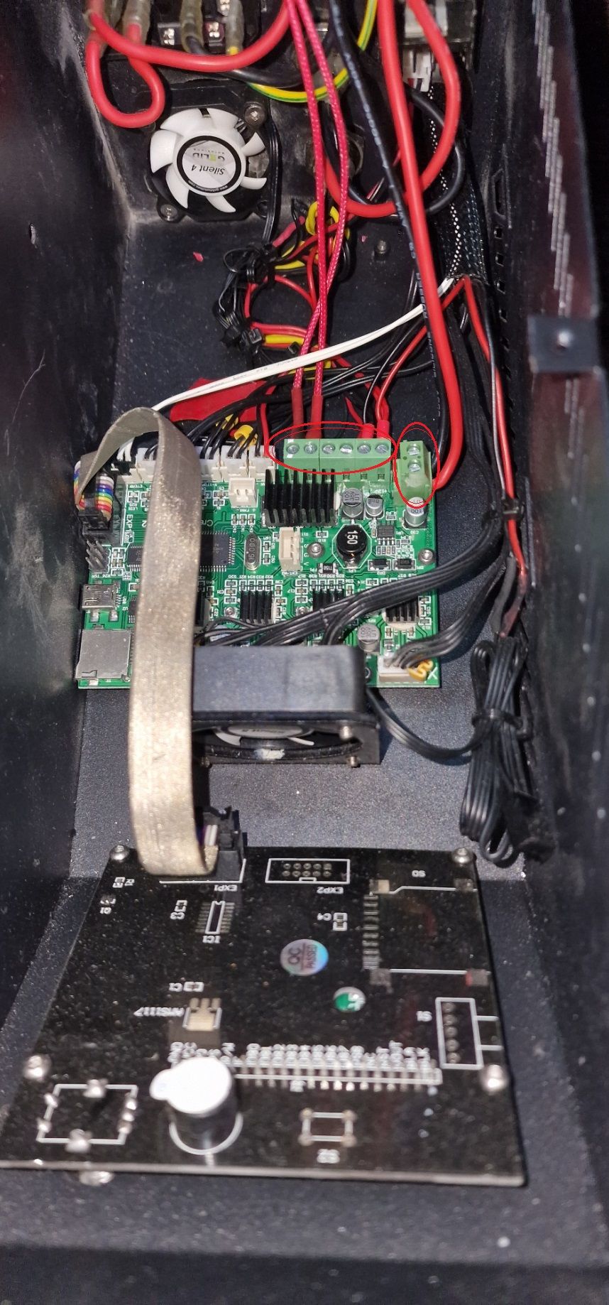

Je ne peux pas mettre à jour la carte mère par câble car le port ne me laisse pas mettre le câble (sans raison apparente),
Modèle de la Carte Mère : Creality3D V1.1.2 cx171010.
Donc si quelqu'un a une solution ou une piste je suis preneur car j'ai cherché sur internet et hormis mettre à jour le firmware et vérifier les paramètres (chose que je ne peux pas faire sans câble) je n'ai trouvé aucune solution.
Je me dit que je pourrais peut-être changer la CM mais n'arrive pas à trouver le même modèle.
Etant débutant n'hésitez pas à me demander si j'ai oublié des détails 👍
Merci d'avance de votre aide.

Vérifier le câble entre l'imprimante et le boîtier électronique et démonter les prises rondes du câble et du boîtier. Souvent il y a une mauvaise soudure et un arc électrique se forme .

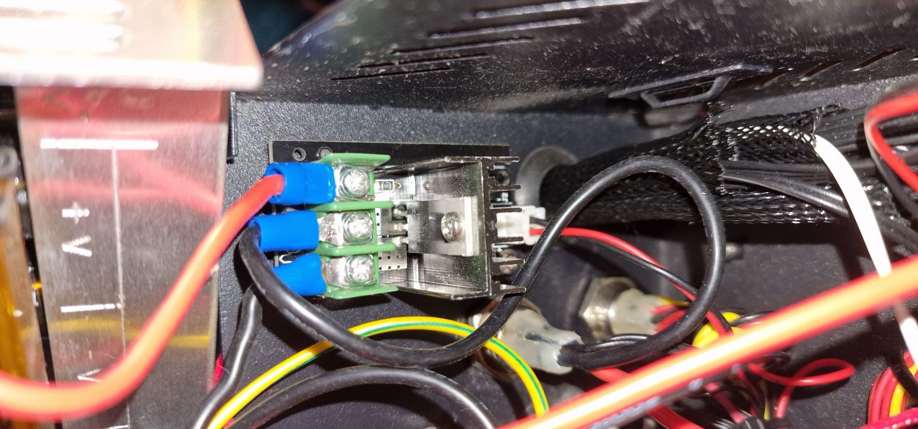

Vérifier aussi le serrage des borniers dans le boîtier électronique au niveau de l'alimentation  de la carte mère et du mosfet plateau.
Vérifier que la thermistance de la tête ne soit pas en court circuit par la vis de fixation et contrôler qu'elle soit bien dans son trou du bloc de chauffe et que la résistance chauffante de la tête est bien en place et maintenue par la petite vis btr du bloc de chauffe

J'ai vérifier les câbles, ils m'ont l'air OK,
J'ai refait toutes les vis dans le boitier OK,

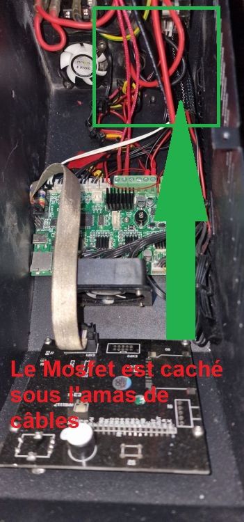

Le mosfet plateau est situé ou ?
Oui la vis maintient bien le bloc de chauffe qui est bien mis et la thermistance à l'air OK aussi.
Mais même résultat...

Le mosfet est dans le boîtier.
Il contrôle la chauffe plateau.

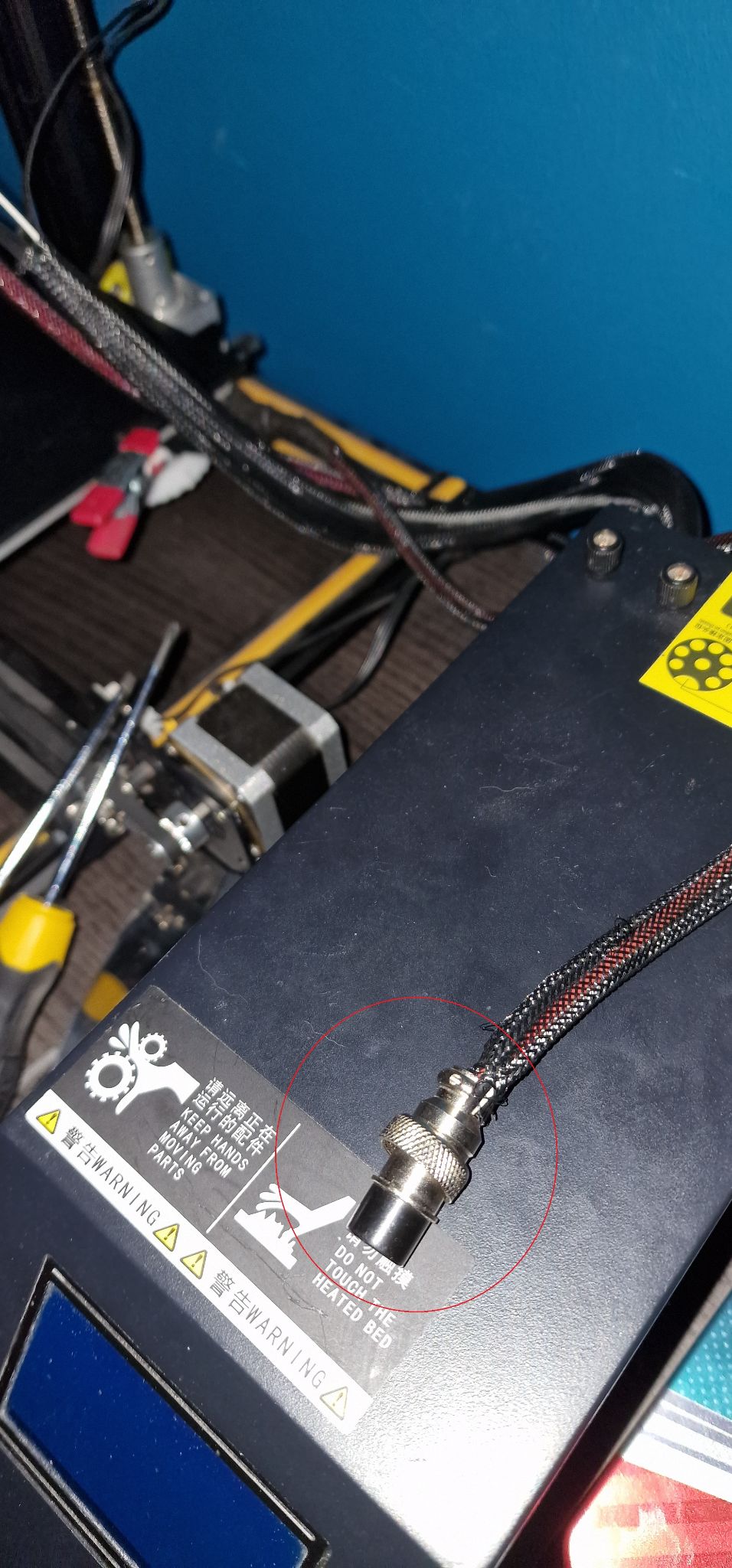

Vérifie également la prise extérieure vissée (GX16), les soudures internes laissent parfois à désirer 😉 (c'est la prise qui va au lit chauffant, elle comporte 4 broches: deux pour l’alimentation (12V / 16A) et deux pour la thermistances).

C'est ce que j'ai dit plus haut.  Il faut démonter les prises rondes du câble et du boîtier pour vérifier le soudures et l'isolation des câbles car la prise est en métal
Lien vers le commentaire
Partager sur d’autres sites
normalement en enlevant la bride (ce qui semble déjà fait sur la photo) et en poussant le câble.
sur certain model il y a un petite vis qui maintien le plastique noir.
attention c'est fragile.
puis avec un multimètre tu vérifie la continuité de chaque câble (pour cela   il fau décâbler l'imprimante). le tout bien sur en ayant déblrancher le 220/240 V
