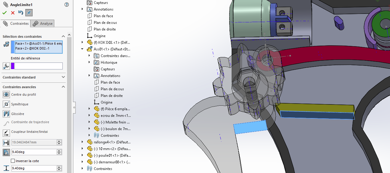

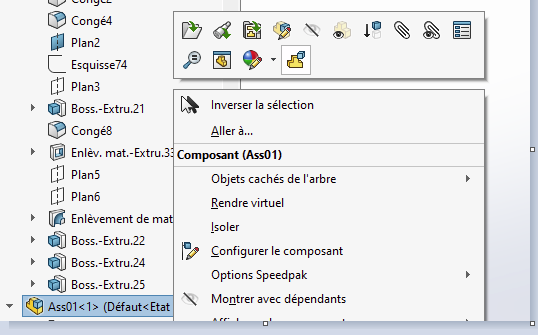

fred5976 Posté(e) Janvier 5, 2023 Partager Posté(e) Janvier 5, 2023 Bonjour @pou, Je viens de regarder ton modèle. Je ne comprends pas toutes tes explications. Mais déjà voici quelques points à voir pour tes contraintes. Pour ton mouvement de poignée, j'ajouterai cette contrainte, comme ça tu as 2 points de blocage aux butées violettes Ensuite, si tu veux que ta molette qui est libre dans Ass1 le soit aussi dans l'assemblage final, tu fais un clic droit sur "Ass01" et tu cliques sur le bouton "rendre fléxible" Pour finir, généré un câble qui se déforme, n'est pas infaisable, Si tu as uniquement le module mécanique, il faut créer une pièce dont l'esquisse est liée à ton assemblage. Toutefois il faudra paramétrer des splines avec les rayons de courbures admissibles (en jouant avec les valeurs vectorielles). Si tu as le module routing électrique, c'est plus simple, il faut juste definir les points d'accroche, la section du câble et les points de passage Lien vers le commentaire Partager sur d’autres sites More sharing options...
