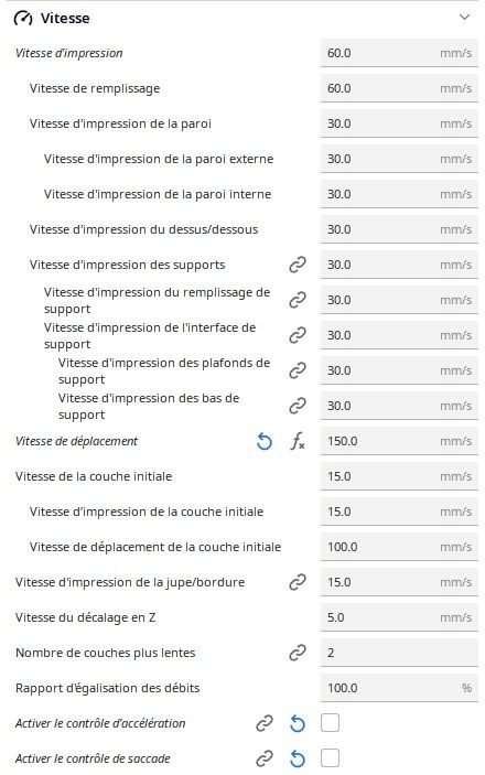

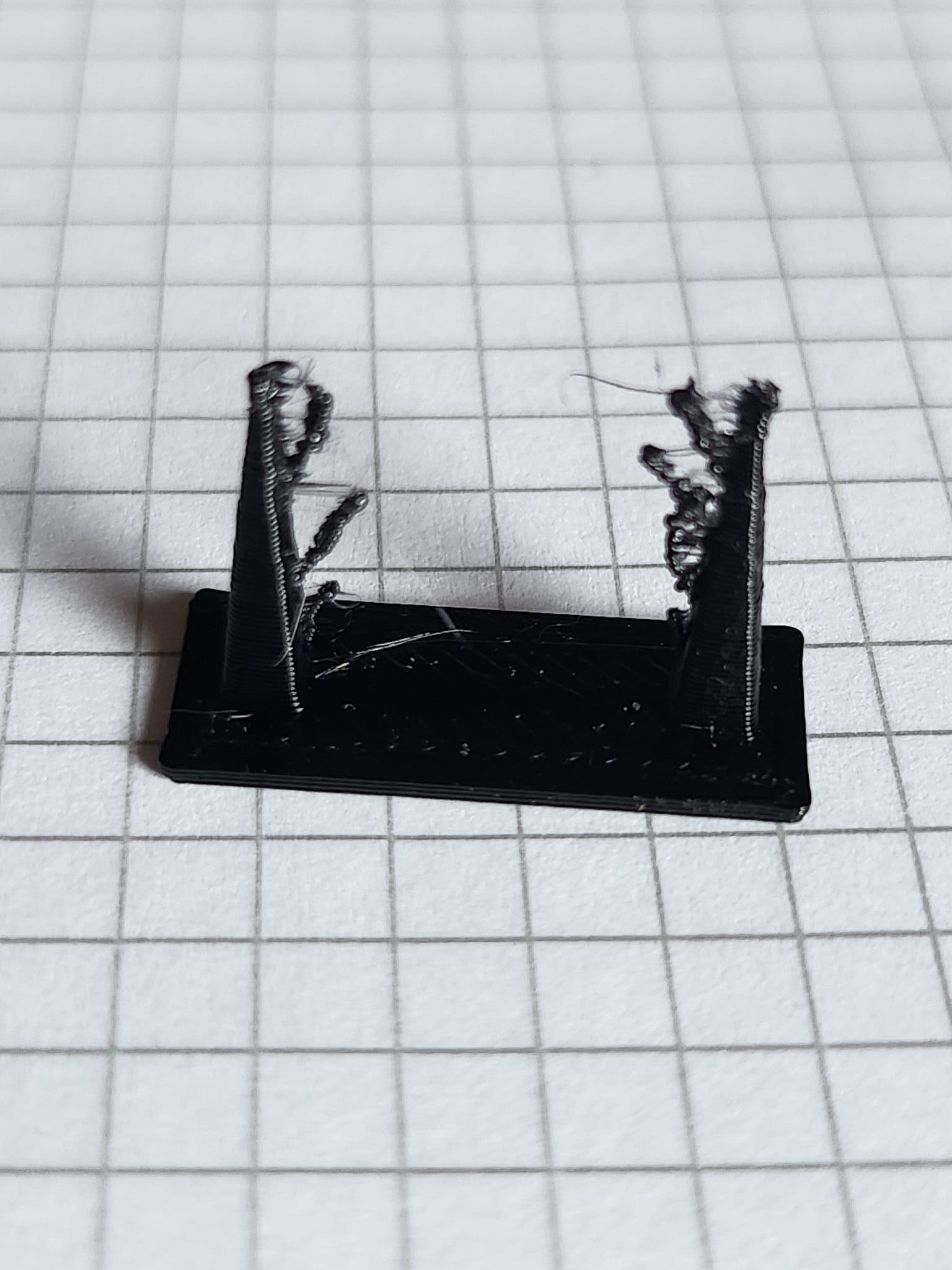

santamaria Posté(e) Novembre 21, 2022 Partager Posté(e) Novembre 21, 2022 (modifié) Bonjour à tous, Je viens vers vous car malgré X test impossible de régler le stringing sur du PETG avec le test des tours. Niveau matériel - PETG Esun noir neuf --> après une impression d'une tour de température qui en ressort que 230 degrés j'ai meilleur résultat. - Direct drive alu --> calibration de l'extrusion faite --> valeur de l'extrusion répétable - Tête d'impression presque neuve modèle d'origine --> environs une 20 ene d'heure et monté par mes soins en suivant les procédures - axe Z en dual axe --> alignement de l'axe RAS - Plateau verre + suppression ressort pour des "silent bloc" silicone + plateau calibrer - Carte mère en 32bits - Cube de calibration --> X;Y;Z au centième au pied à coulisse CURA Photo disponible et plus parlant. Mes doutes: Vitesse de 60mms pour du PETG sur ender3 --> je suis surement un peu trop gourmand, mais mes impressions sont plutôt correctes. Ventilation --> 0% du début à la fin en petg Rétractation plusieurs essais à 25mms -->1/1.5/.../ jusque 4 --> plus ou moins de cheveux ange mais toujours les "bouts" collé a ma tour. En vous remerciant d'avance pour vos commentaires. Modifié (le) Novembre 21, 2022 par santamaria Lien vers le commentaire Partager sur d’autres sites More sharing options...
fred5976 Posté(e) Novembre 21, 2022 Partager Posté(e) Novembre 21, 2022 Bonjour, Quels sont tes températures d'extrusion?? As tu fait le calibrage de ta largeur de ligne par rapport à ton diamètre de buse? Comme tu es en direct drive, il faudra peut être revoir à la baisse ton pourcentage d'extrusion. Par exemple, pour une buse de 0.4 tu peux avoir ce style de réglage (ce sont les réglages que j'utilise pour de l'ABS sur une de mes imprimantes) Lien vers le commentaire Partager sur d’autres sites More sharing options...
Yellow T-pot Posté(e) Novembre 21, 2022 Partager Posté(e) Novembre 21, 2022 Il y a 3 heures, santamaria a dit : plusieurs essais à 25mms -->1/1.5/.../ jusque 4 --> plus ou moins de cheveux ange mais toujours les "bouts" collé a ma tour. Salut, les 2 paramètres les plus importants pour réduire les cheveux d'ange, c'est bien la T° de buse et la rétraction. pour la T°: 230° c'est plutôt dans la fourchette basse donc bien. On garde. -> tu as changé la tête, tu as bien fait un PID pour 230° pour éviter les variations +chaussette silicone bien en place ? pour la rétraction: tu es en direct drive donc entre 1 et 2 mm, c'est correct. On garde. Pour la ventilation, 0% pour les premières couches mais après, c'est entre 50 et 75% en fonction de la qualité de ton diffuseur. En dernier et après un essai avec PID réglé et refroidissement revu, tu peux voir pour réduire un peu ton débit dans Cura de 2% pour voir s'il y a un effet positif. 1 Lien vers le commentaire Partager sur d’autres sites More sharing options...

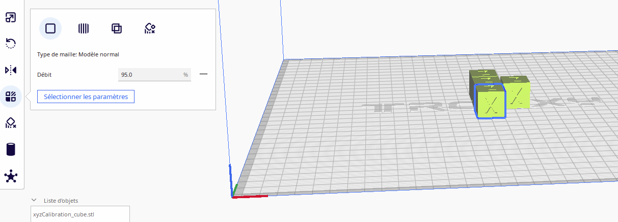

santamaria Posté(e) Novembre 21, 2022 Auteur Partager Posté(e) Novembre 21, 2022 @fred5976 et @Yellow T-pot je vous remercie déjà d'avoir répondu à mon sujet Je part donc pour ma prochaine tour sur T°230 1.5mm/25mms et 50% de ventilation et 70% dans un deuxième essai et faire une baisse de débit à 98%. Vu que j'ai pas le matériel sous la main pour faire le PID je vais déjà commencer par ces tests et faire les même avec le PID ok. top les réponses rapides !!! Lien vers le commentaire Partager sur d’autres sites More sharing options...
santamaria Posté(e) Novembre 22, 2022 Auteur Partager Posté(e) Novembre 22, 2022 Bonjour à tous, Aucun de mes essais n'a été fructifiant. Sans avoir fait le PID Température 230 degrés; rétractation 1.5mm 25mms ventilation 50% et débit à 98% --> peu ou pas de cheveux d'ange mais toujours les surplus de matière, ( le terme technique c'est quoi d’ailleurs ?) Apres PID buse + PID plateau ( t'en cas faire ) Température 230 degrés; rétractation 1.5mm 25mms ventilation 50% et débit à 98% --> apparition de cheveux d'ange léger mais présent ( vu PID buse OK je vais refaire une tour de température) et les surplus de matière toujours la. je cale la . Augmenter ma rétractation et diminuer encore le débit ? Merci pour vos autres tuyaux Lien vers le commentaire Partager sur d’autres sites More sharing options...
fred5976 Posté(e) Novembre 22, 2022 Partager Posté(e) Novembre 22, 2022 Comme te l'as dit @Yellow T-pot, ta rétraction est correct. Touches plutôt gentiment au débit. Pour en avoir le cœur net, tu peux dupliquer ton modèles de test et changer uniquement la valeur de débit à chaque copie. 1 Lien vers le commentaire Partager sur d’autres sites More sharing options...

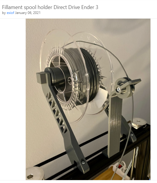

hyoti Posté(e) Novembre 24, 2022 Partager Posté(e) Novembre 24, 2022 il y a 52 minutes, fred5976 a dit : Si je ne me trompe pas, pour ton extrudeur d'origine, le filament arrive horizontalement, mais avec l'ensemble micro-ptit-swiss, je crois que le filament doit arrivé verticalement @santamaria Ta bobine est // au cadre ou perpendiculaire ? Quand je suis passé en direct drive (miniXtruder, hotends.fr) Pour ne pas perdre de hauteur d'impression ( ensemble extrudeur hotend plus haut que d'origine), j'ai réalisé ce porte bobine et guide : https://www.thingiverse.com/thing:4712075 ne pas prendre le remix. Et j'ai aussi déplacé le cablage pour le faire passer par l'avant gauche et direct vers la carte mère. Lien vers le commentaire Partager sur d’autres sites More sharing options...
Yellow T-pot Posté(e) Novembre 24, 2022 Partager Posté(e) Novembre 24, 2022 Il y a 1 heure, hyoti a dit : Pour ne pas perdre de hauteur d'impression ( ensemble extrudeur hotend plus haut que d'origine), j'ai réalisé ce porte bobine et guide : Belle réalisation, c'est propre sur lui. Seul bémol, le porte à faux avec une bobine de 1kg...ton bâti doit prendre un peu de flèche. Il faudrait au moins deux bras latéraux pour que ça reste nickel. Lien vers le commentaire Partager sur d’autres sites More sharing options...

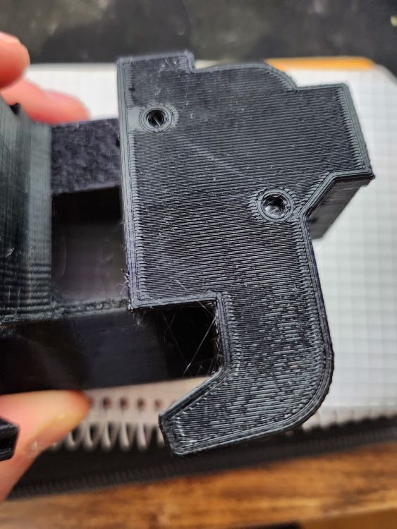

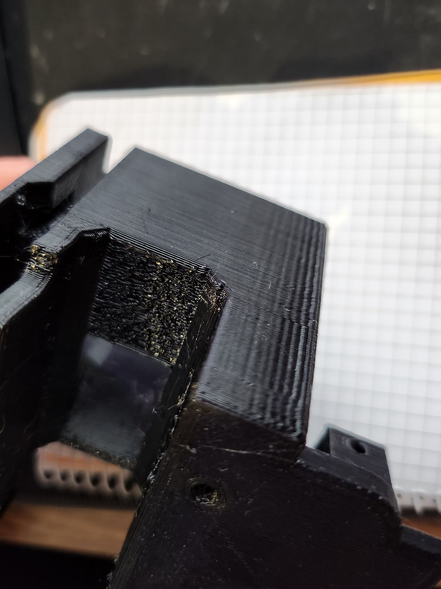

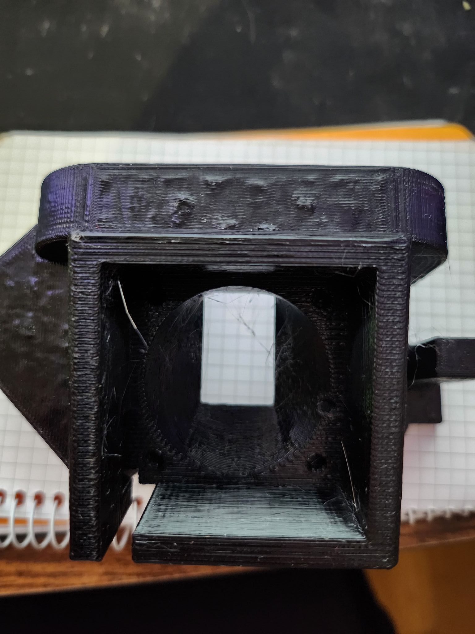

santamaria Posté(e) Novembre 27, 2022 Auteur Partager Posté(e) Novembre 27, 2022 (modifié) Bonjour tout le monde, Après avoir passé ma soirée à installer tous le matériels ( sauf le cr touch) et bien... c'est toujours pareil hihaaa. j'ai réalisé le print d'un fanduct --> dimension c'est ok, solidité ok, mais l'aspect c'est horrible. Je me demande quand même si le dual axe en Z c'est pas la le pot au rose Modifié (le) Novembre 27, 2022 par santamaria Lien vers le commentaire Partager sur d’autres sites More sharing options...
santamaria Posté(e) Novembre 28, 2022 Auteur Partager Posté(e) Novembre 28, 2022 la première photo c'est comme si mon petg était humide mais pas possible il date de 1 semaine ^^ Lien vers le commentaire Partager sur d’autres sites More sharing options...

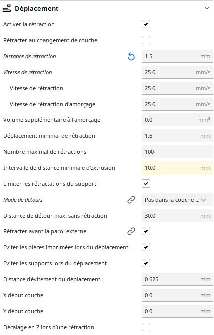

Idealnight Posté(e) Novembre 30, 2022 Partager Posté(e) Novembre 30, 2022 (modifié) Tu devrais décocher 'rétracter avant la paroi externe'. Changer ta valeur 'd'intervalle de distance minimale d'extrusion' (tourne autour de 4/5) et 'distance de détour max sans rétraction' (autour de 5/6) -> tu es en direct drive donc je ne sais pas si cela est différent du bowden pour ces valeurs et ce que je te conseille est sur bowden du coup a tester après le conseil plus haut Modifié (le) Novembre 30, 2022 par Idealnight Lien vers le commentaire Partager sur d’autres sites More sharing options...
santamaria Posté(e) Novembre 30, 2022 Auteur Partager Posté(e) Novembre 30, 2022 Merci @Idealnight je test tes conseils vendredi soir et je fait un retour samedi matin Lien vers le commentaire Partager sur d’autres sites More sharing options...

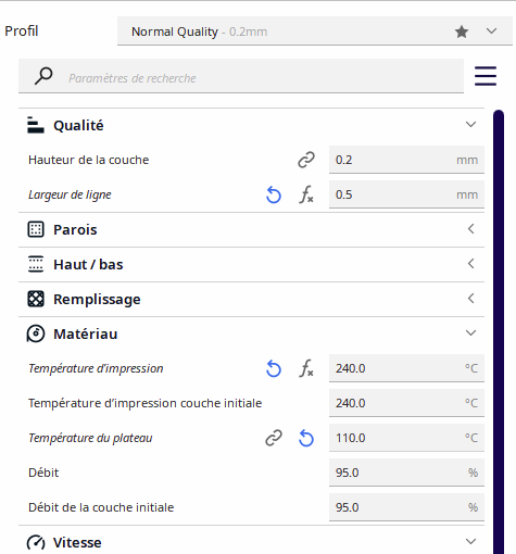

santamaria Posté(e) Décembre 7, 2022 Auteur Partager Posté(e) Décembre 7, 2022 (modifié) Bonjour à tous, Désolé de faire un retour tardif. Du coup avec zéro amélioration avec tous les conseils suivis, je me suis dit aller on va juste mettre le profils standart petg en qualité 0,2 sur cura avec ma rétractation régler et une vitesse d'impression à 40mms. Résultat les pièces sortent niquel avec juste la première couche un peu trop brouillon pour moi... Comme quoi à vouloir chercher des causes complexes revenir en arrière peu avoir du bon . Merci à tous d'avoir participer Ps: samedi réception de la V400 yihaaaaaaa Modifié (le) Décembre 7, 2022 par santamaria Lien vers le commentaire Partager sur d’autres sites More sharing options...
