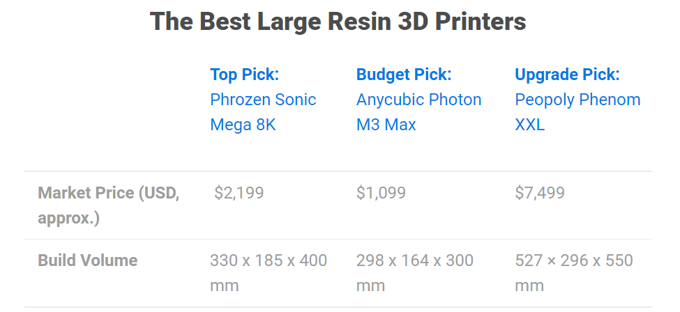

Rlv Posté(e) Novembre 23, 2022 Partager Posté(e) Novembre 23, 2022 Mes critères de choix Budget : 30000 Type(s) de filament(s) : Autre(s) Made In France : Pourquoi pas Niveau en bricolage : Niveau en électronique : Avancé Niveau en informatique : Avancé Description du besoin Bonjour à vous, Je suis plutôt à l'aise avec les imprimantes FDM, beaucoup moins avec les résines. Et je suis à la recherche d'une machine résine "pro" dans le cadre d'une entreprise. Avec les critère suivant : Grande taille : >30x30x60 cm. Avec un système de Curing/lavage adapté si possible. Fiable. J'ai bien sur regardé les Eelego et autre machines abordables mais elles restent petites.Celle qui s'approche le plus de ce que je recherche est la Peopoly Phenom XXL, mais je n'ai pas réussi à trouver un test "honnête" sur cette machine (forcement c'est pas une machine courante). Les Formlabs sont un peu petites à priori. Bref, si vous avez des suggestions je suis tout ouïe ! Lien vers le commentaire Partager sur d’autres sites More sharing options...

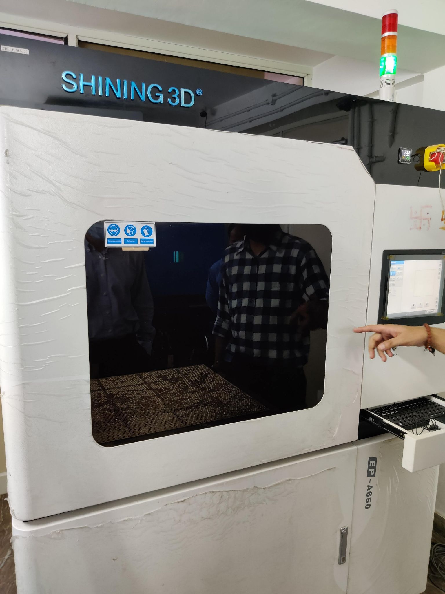

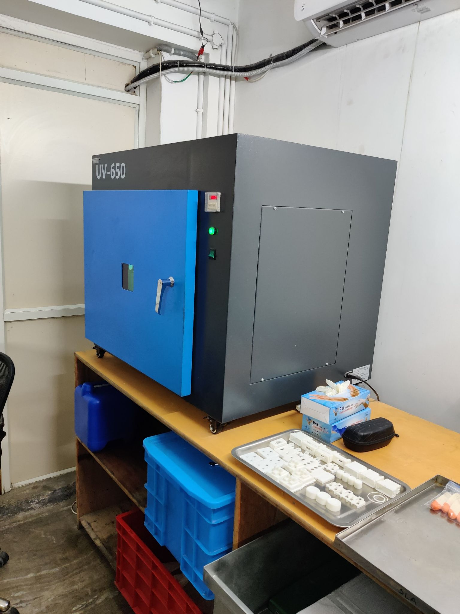

miserovitch Posté(e) Novembre 24, 2022 Partager Posté(e) Novembre 24, 2022 (modifié) Salut, Quand j'audite un fournisseur qui fait de l'impression resine de grande taille c'est souvent des machines Shining 3D. De ce genre la: Celle-ci est un peu trop grande (650 x 600 x 400 mm). Je ne connais pas le prix de la machine mais j'imagine au dela des 30Keur. Dans la config que j'ai vu c'est 240L de resine, a 60eur le litre on est deja pas loin de 15Keur en consommable. Faut rajouter la station de curing: La station de nettoyage c'etait la baignoire sur la terrasse... et l'equipe de choc pour poncer les pieces toute la journee dans une piece sans ventilation. Au bout de 5min j'etais deja high avec les vapeurs d'IPA. La marque a du faire des filiales par domaine car d'apres leur site Shining ne fait que dans le dentaire mais la marque E-plus a des photo de ses machines avec la marque Shining encore dessus. La EP-A450 correspondrait a ton besoin, tu peux demander un prix pour voir mais j'y crois pas trop. 120L de resine, machine de 900Kg. https://www.eplus3d.com/products/ep-a450-resin-sla-3d-printer/ Pour des choses plus abordable ca semble complique a part la Peopoly que tu as mentionne. https://all3dp.com/1/best-large-format-resin-dlp-sla-3d-printer-stereolithography/ Tu te retrouves entre la machine de bureau et le modele industriel, pas evident. Cdt SoM Modifié (le) Novembre 24, 2022 par miserovitch Bug photo 1 Lien vers le commentaire Partager sur d’autres sites More sharing options...
