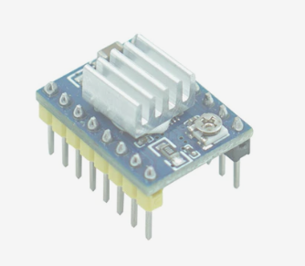

MrMagounet Posté(e) Décembre 2, 2022 Partager Posté(e) Décembre 2, 2022 L'arrêt peut aussi être causé par un soucis avec le driver E si pour une raison a un moment il se met a ne plus envoyé le courant demander au moteur alors la moindre pression peut être suffisante a crée un blocage. Tu pourrais tenter de permuter les driver X et E et tester d'imprimer si tu as plus de soucis d'extrudeur mais un soucis avec l'axe X et donc un décalage alors c'est que le driver deconne et pose soucis. Lien vers le commentaire Partager sur d’autres sites More sharing options...
Ninomalbinho Posté(e) Décembre 2, 2022 Auteur Partager Posté(e) Décembre 2, 2022 @fred5976 Oui un extrudeur de ce style là en effet. @MrMagounet Qu'entends-tu par Driver ? Il s'agit des blocs moteurs cubiques ? Lien vers le commentaire Partager sur d’autres sites More sharing options...
MrMagounet Posté(e) Décembre 2, 2022 Partager Posté(e) Décembre 2, 2022 il y a 13 minutes, Ninomalbinho a dit : @fred5976 Oui un extrudeur de ce style là en effet. @MrMagounet Qu'entends-tu par Driver ? Il s'agit des blocs moteurs cubiques ? le drivers c'est ce composant sur la carte mère Lien vers le commentaire Partager sur d’autres sites More sharing options...
Ninomalbinho Posté(e) Décembre 2, 2022 Auteur Partager Posté(e) Décembre 2, 2022 Arf je ne l'ai jamais ouverte. Je ne suis pas hypra à l'aise avec les circuits imprimés. Du coup question surement bête mais ça se déclipse comme ça ou c'est soudé ces petites bestioles ? J'ajoute une petite vidéo pour vos yeux experts si vous décelez quelques choses... Lien vers le commentaire Partager sur d’autres sites More sharing options...
MrMagounet Posté(e) Décembre 6, 2022 Partager Posté(e) Décembre 6, 2022 Le 02/12/2022 at 18:53, Ninomalbinho a dit : Arf je ne l'ai jamais ouverte. Je ne suis pas hypra à l'aise avec les circuits imprimés. Du coup question surement bête mais ça se déclipse comme ça ou c'est soudé ces petites bestioles ? J'ajoute une petite vidéo pour vos yeux experts si vous décelez quelques choses... Le driver est enficher dans un connecteur et chez artillery maintenue en plus par de la colle chaude pour le retirer plus facilement tu chauffe la colle chaude avec un sèche cheveux pour la ramolir et tu tire sur le driver pour le sortir attention a ne pas plier les pattes et a ne pas tirer sur le dissipateur qui est juste coller. Toujours le remettre dans le bon sens sur le connecteur sinon attention les degats. Lien vers le commentaire Partager sur d’autres sites More sharing options...

Laurent08 Posté(e) Décembre 21, 2022 Partager Posté(e) Décembre 21, 2022 (modifié) Salut, Je fouille le fofo pour trouver des idées car ma X2 est en carafe d'extrudeur et je suis tombé sur ton post. Ta première vidéo, j'ai eu exactement les mêmes symptomes à causes de drivers défectueux. Il fallait attendre qq minutes qu'ils chauffent un peu et tout rentrait dans l'ordre. Je les ai changé quand même, en garantie. Pour le moment, j'ai remis les mêmes mais je pense changer les 4 un de ces jours pour être tranquille, fait juste que je retrouve le modèle qui va bien. En tout cas, la piste des drivers est à suivre, j'en ai changé 2 pour l'instant. Amicalement Modifié (le) Décembre 21, 2022 par Laurent08 Lien vers le commentaire Partager sur d’autres sites More sharing options...
Ninomalbinho Posté(e) Décembre 22, 2022 Auteur Partager Posté(e) Décembre 22, 2022 @Laurent08 Merci beaucoup pour cette confirmation de piste. Depuis quelques temps tout va bien. Le facteur qui semble tout changer dans mon cas est la température de la pièce. Je l'ai changé de place car à faible température ambiante il semble que le souci apparaissait, mais que tout va mieux à température ambiante plus convenable. 1 Lien vers le commentaire Partager sur d’autres sites More sharing options...
