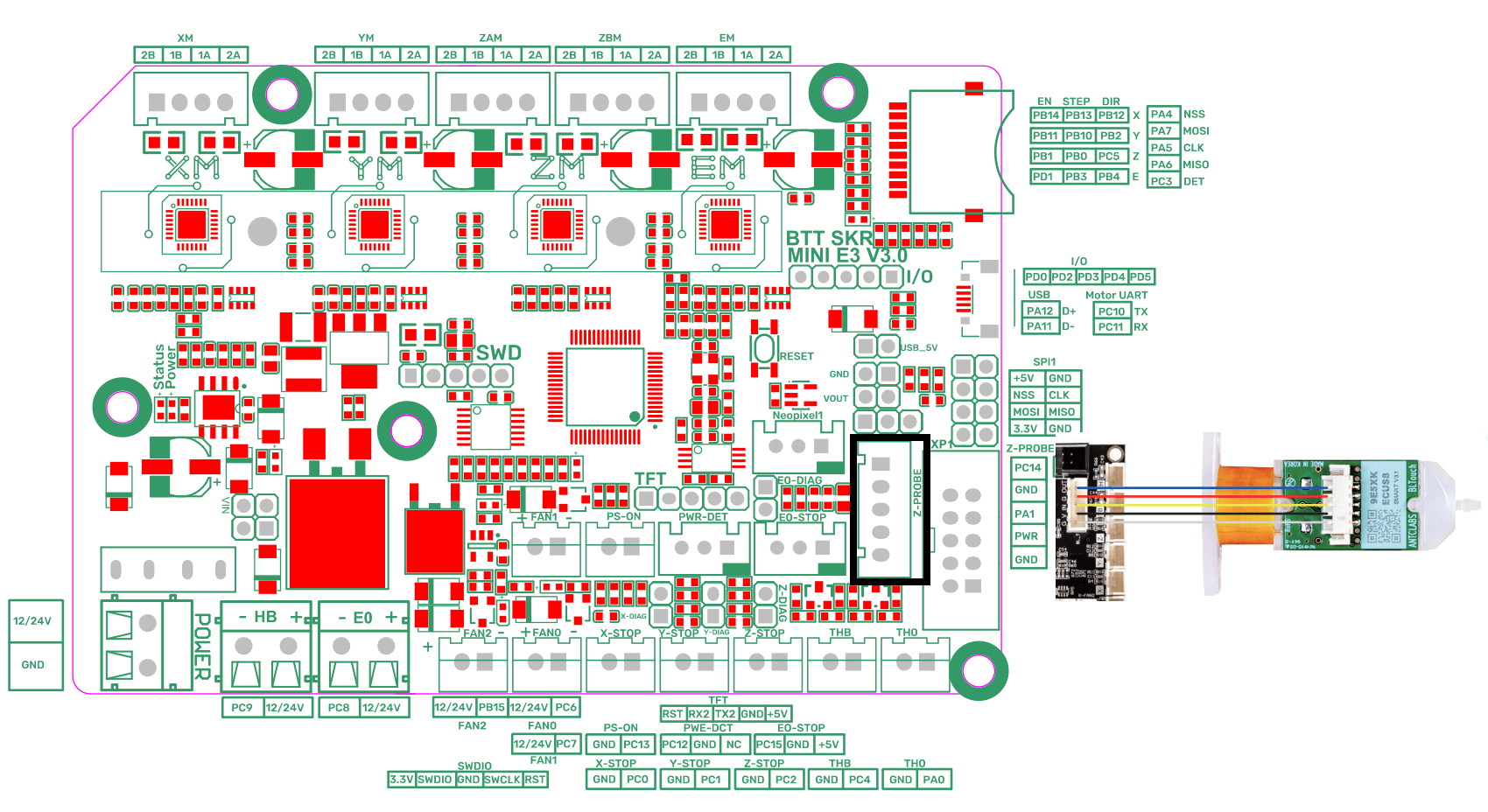

FloW Posté(e) Novembre 23, 2022 Partager Posté(e) Novembre 23, 2022 Bonsoir, Je me permets de soliciter votre aide, je viens de faire l'acquisition d'une carte mère SKR mini e3 v3. Suite au changement de la carte, j'allume la machine, la led power s'allume en rouge pendant 3 secondes puis s'eteint, rien d'autre ne se passe, dans la notice que j'ai trouvé sur internet, ils parlent de led rouge fixe = alimentation, de led rouge clignotante problème de firmware, hors je ne suis dans aucun de ces deux cas. A ce stade je n'ai pas inséré la SD avec le firmware, je pense qu'à minimum les ventilos et l'écran devrait s'allumer. Cela doit etre une erreur de cablage, le schéma n'est pas clair, notament avec le BLtouch. Je ne trouve pas de tuto sur la v3, si quelqu'un a deja eu ce souci ou si quelqu'un a une idée pour m'aiguiller. Merci d'avance Lien vers le commentaire Partager sur d’autres sites More sharing options...
pommeverte Posté(e) Novembre 23, 2022 Partager Posté(e) Novembre 23, 2022 Salut et bienvenue sur le forum, Tout d'abord, il faudrait s'assurer que ta carte mère est toujours de ce monde , en décâblant tout sauf l'alimentation et en le mettant sous tension. Si la led rouge a le même comportement, alors son enterrement sera célébré dans intimité, ce jour . En revanche, si le voyant reste allumé , alors tu pourras suivre les informations du github de BTT. Pour le BLTouch, effectivement, des p'tits rigolos s'amusent à mélanger les couleurs (plus souvent sur les 3Dtouch). Je te conseille de ne pas le brancher dans un 1er temps et de nous communiquer une photo de chaque extrémité du câble afin de valider l'ordre des fils. Lien vers le commentaire Partager sur d’autres sites More sharing options...

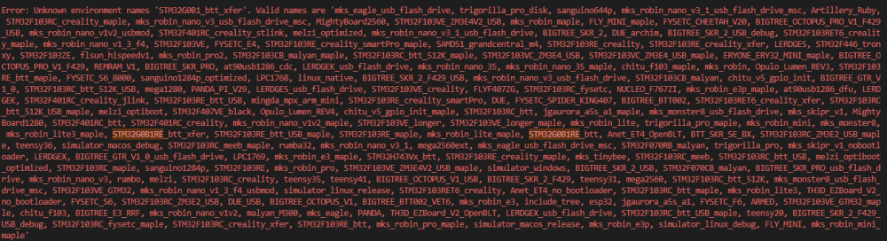

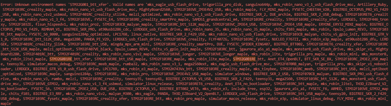

FloW Posté(e) Novembre 27, 2022 Auteur Partager Posté(e) Novembre 27, 2022 Bonjour, Tout d'abord, merci pour ta rapidité et ta réponse ! Après avoir repris le câblage à zéro, la led "power" est fixe et la led "statut" clignote, ce qui est plutôt bon signe. Effectivement, je veux bien un coup de main sur le câblage du BLTouch, les couleurs sont dans l'ordre orange, marron, rouge. Si je prends, ce schéma, ou dois-je le brancher ? Maintenant que la carte mère semble fonctionner, il faut que j'upload le firmware marlin avec la configuration de mon imprimante. Donc si je comprends bien, je dois modifier la ligne "default_envs" en mettant la référence se trouvant sur le processeur de la SKR E3 mini V3, donc dans mon cas "STM32G0B1 RET6", lorsque que compile le fichier "plarformio.ini" avec VS code, il trouve une erreur en me disant qu'il n'existe pas et qu'il faut choisir parmi les éléments de la liste, je donc testé avec ce qui se rapproche le plus, mais toujours la même erreur... Avez-vous une idée pour m'orienter svp ? Merci d'avance ;) Lien vers le commentaire Partager sur d’autres sites More sharing options...
pommeverte Posté(e) Novembre 28, 2022 Partager Posté(e) Novembre 28, 2022 Salut, Voici l'ordre des fils entre le BLtouch et le connecteur Z-probe (rappel, ne te fie pas aux couleurs mais à l'ordre des fils): Citation Il y a 23 heures, FloW a dit : il trouve une erreur en me disant qu'il n'existe pas et qu'il faut choisir parmi les éléments de la liste ...Avez-vous une idée pour m'orienter svp ? C'est celui-ci: STM32G0B1RE_btt Par curiosité, as-tu changé l'écran ou utilises-tu celui d'origine? Si tu ne l'as pas remplacé, alors tu pourras t'inspirer des fichiers de configuration de la ender5 plus pour la partie écran ( dispo ici) Lien vers le commentaire Partager sur d’autres sites More sharing options...
