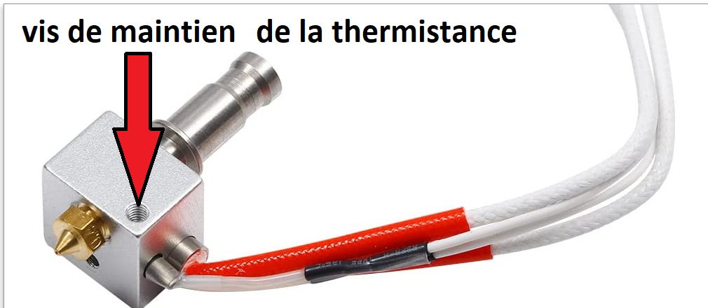

Bonjour à tous,
Je débute sur l'impression 3D et je dois dire que c'est assez passionnant. Après avoir imprimé des modèles trouvé sur le net, j'ai commencé à modélisé mes premières pièces. Tout c'est très bien passé en PLA. Je suis donc passé au PETG réputé un peu plus compliqué à maitriser. Là aussi j'ai trouvé les bons réglages pour ma première impression et là PATATRA. après refroidissement, la buse s'est bouchée. En voulant l'enlever (à froid comme un imbécile de débutant) j'ai casser les fils de la sonde de la buse. J'ai contacté le SAV sans réponse pour le moment et je ne trouve rien sur le net.
Comment démonter la tête d'une Kobra Neo et éventuellement changer la sonde.
Je vous remercie de votre aide.
Cordialement
Meimage.thumb.jpeg.265e47a1807c047b8f17b369c72b5173.jpegufree image.thumb.jpeg.cc46736a70656243965e458fce937319.jpeg

Salut et bienvenue sur le forum, bourricot 😝!
Pour enlever la sonde de température (thermistance), il te suffit de dévisser la vis de maintien cachée dans ta chaussette en silicone:
Citation
Tu n'auras donc pas à démonter la tête. Par contre, si tu veux déposer ta buse, il faudra suivre scrupuleusement cette procédure, notamment le jeu lors du montage à froid pour pouvoir serrer à chaud.
Je ne connais pas ton imprimante, mais à priori, les câbles vont directement à la carte mère comme avec ce modèle , sans passer par la case "rallonge qui me simplifierait bien la vie quand même 😒"

il y a 28 minutes, meufree a dit :
Penses tu que je dois forcer avec une pince? C'est pas trop risqué ?
foutu pour foutu, il va bien falloir la faire sortir de son terrier 😅! si les fils cassent au raz, tu devrais pouvoir t'en sortir en plantant un tournevis dedans et en tournant pour la décoincer. Ou alors, tu peux essayer le coup du tournevis avant de tirer dessus avec la pince 🤔
Je ne sais pas si il y aurait un intérêt à chauffer le bloc avec une source externe avant d'attaquer avec la pince (fer à souder, le chalumeau me semble un peu trop risqué 😖)... 🤔
