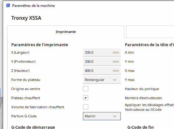

Eli173 Posté(e) Novembre 26, 2022 Partager Posté(e) Novembre 26, 2022 Bonjour, y a t'il un moyen que quand tu tranche ton fichier STL et quand tu arrives pour l'enregistrer, sa mette automatiquement ufp et non Gcode. Lien vers le commentaire Partager sur d’autres sites More sharing options...
fred5976 Posté(e) Novembre 26, 2022 Partager Posté(e) Novembre 26, 2022 La réponse est peut être là Ou dans les paramètres machine de cura Et remplacer "Marlin" par "Ultimaker 2" Lien vers le commentaire Partager sur d’autres sites More sharing options...
