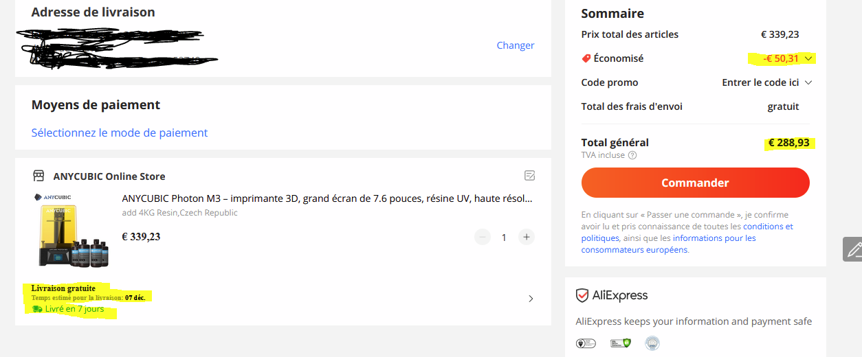

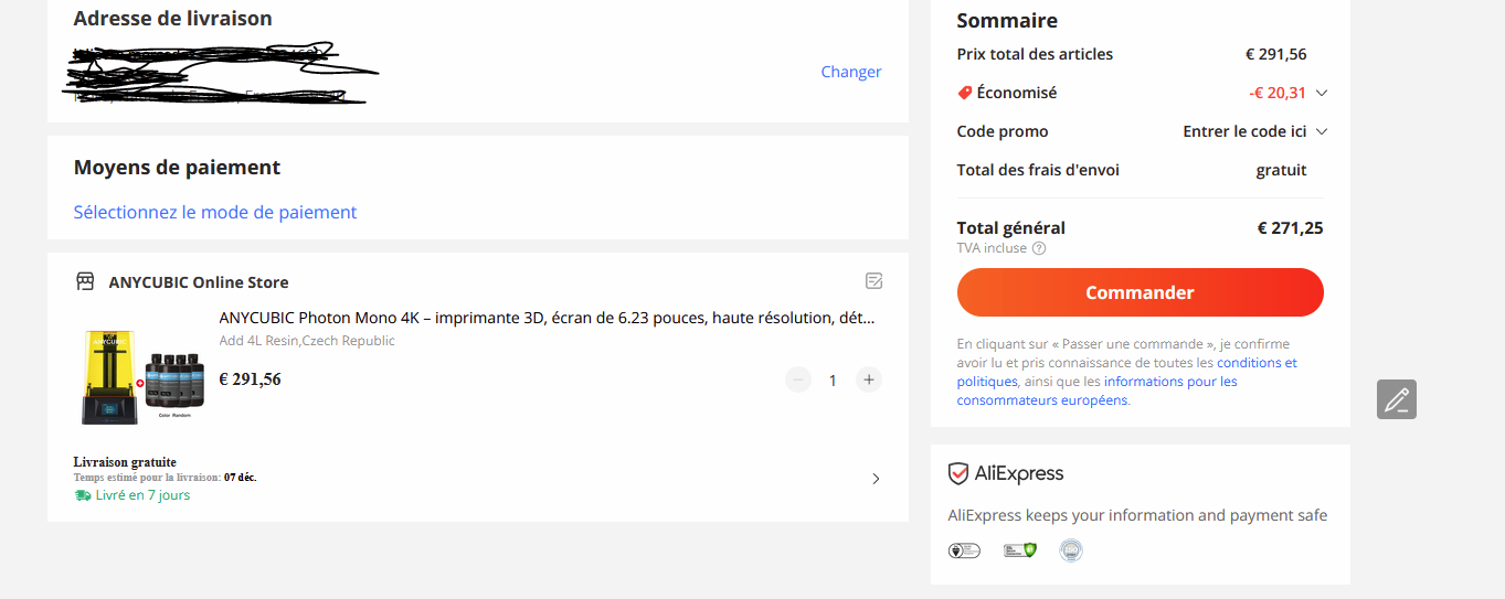

fred5976 Posté(e) Novembre 27, 2022 Partager Posté(e) Novembre 27, 2022 Juste pour info, Un bundle Photon M3 avec 4kg de résine, auquel tu ajoutes un code FR30 Un bundle Mono 4k +4 kg de résine et code promo FR20 (le code n'est pas passé sur la photo si dessous) Lien vers le commentaire Partager sur d’autres sites More sharing options...
