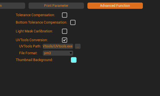

fred5976 Posté(e) Novembre 26, 2022 Partager Posté(e) Novembre 26, 2022 J'ai testé rapidement mais impossible d'avoir un format pm pour ma photon. Le reste a l'air assez sympa Lien vers le commentaire Partager sur d’autres sites More sharing options...
fred5976 Posté(e) Novembre 27, 2022 Partager Posté(e) Novembre 27, 2022 Pardon, je corrige mes premiers propos tellement habitué aux Plug and Play Pour ma M3, j'ai pris le profil 7_6_4k_3D_Printer. 7_6 correspond à la dimension du LCD (7,6 pouces). Il faut modifier télécharger UVtools ici et l'installer dans les settings, il faut cocher UVtools, donner le chemin ou se trouve l'exe d'uvtools Et enfin sélectionner son format 1 Lien vers le commentaire Partager sur d’autres sites More sharing options...
fred5976 Posté(e) Décembre 2, 2022 Partager Posté(e) Décembre 2, 2022 Je corrige de nouveau. Je dois être une buse. Alors j'arrive à découper, Vlare m'enregistre bien un fichier pm3. Mais là ou ça se corse, c'est que rien ne va: 1-pas d'image qui s'affiche sur ma photon au dessus du nom, c'est pas dramatique. 2-lors de l'impression, les couches sont déformées dans le sens de la longueur et le modèle est coupé comme si on avait voulu utiliser toute la surface du plateau. J'ai aussi essayé d'enregistrer au format OSF, puis d'ouvrir et et convertir avec uvtool. Mêmes symptômes alors qu'à la visualisation des couches tout à l'air OK Pour en avoir le coeur net, j'ai ouvert les mêmes fichiers avec le slicer photon. Et là, dans un premier temps tout s'affiche correctement, et puis dès que j'enregistre, l'image du print s'affiche bien, mais les couches sont encore déformées. Donc pour le moment, j'ai abandonné Vlare, et je reste sur lychee Lien vers le commentaire Partager sur d’autres sites More sharing options...
