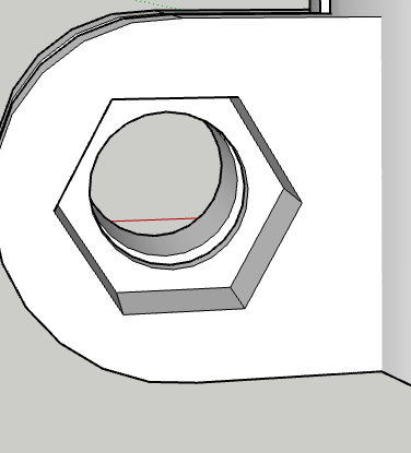

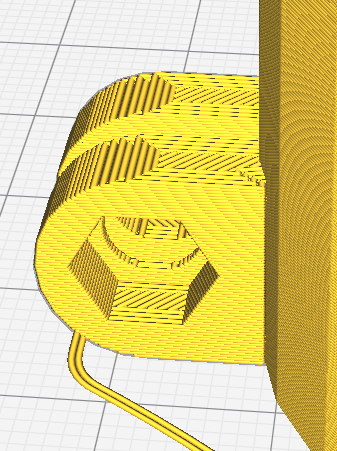

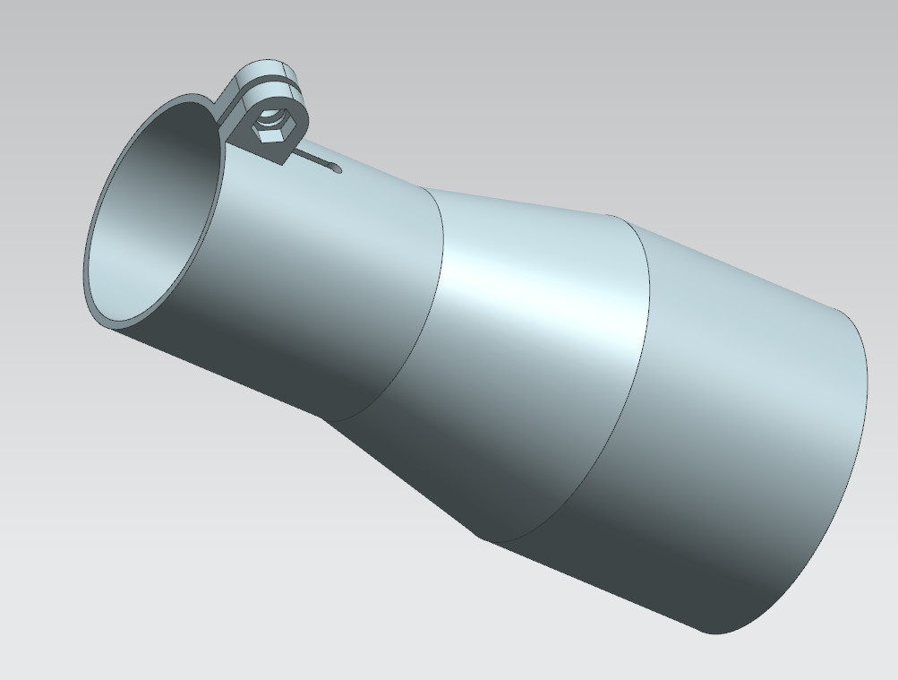

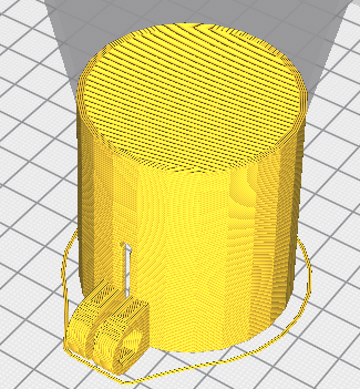

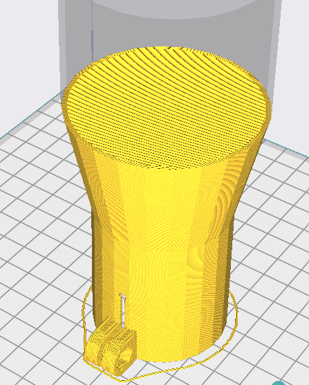

Pierre_66 Posté(e) Novembre 26, 2022 Partager Posté(e) Novembre 26, 2022 Bonjour, J'ai besoin de votre aide. Je suis novice dans la modélisation 3D (en vue d'impression j'entends) et je souhaite imprimer un réducteur pour aspiration d'une raboteuse dégauchisseuse. Sous sketch up, tout va bien, le projet me convient. Lors de l'export sous .stl et le slicing des couches se créent à la base et au sommet du cône tronqué permettant la réduction. En pj les fichier .skp , .stl Merci de votre aide !!! Réducteur raboteuse.skp Réducteur raboteuse (12).stl Lien vers le commentaire Partager sur d’autres sites More sharing options...

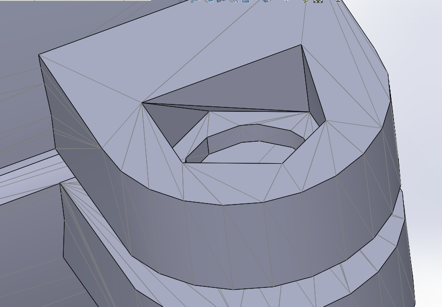

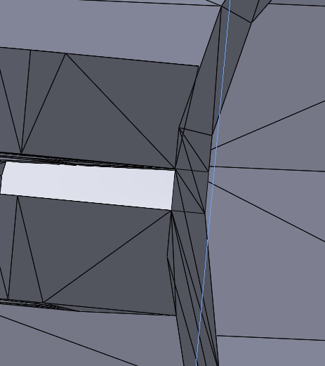

fred5976 Posté(e) Novembre 26, 2022 Partager Posté(e) Novembre 26, 2022 Bonjour, plusieurs choses ne vont pas dans ton stl. Déjà ton hexagone ne l'est pas vraiment. Et puis les pattes sont dissociées du reste dans le maillage. Et puis tu as cette face qui traine. Va falloir retourner dans sketch up pour fusionner tes pattes. Lien vers le commentaire Partager sur d’autres sites More sharing options...
Pierre_66 Posté(e) Novembre 26, 2022 Auteur Partager Posté(e) Novembre 26, 2022 Merci du retour Fred, C'est bizarre, chez moi tout est ok pour l'écrou... et les pattes sont bien liées au reste sur le slicer Lien vers le commentaire Partager sur d’autres sites More sharing options...
Titi78 Posté(e) Novembre 26, 2022 Partager Posté(e) Novembre 26, 2022 Peut être un problème de tolérance lors de l'exposition en Stl. Juste une remarque concernant le logement de l'écrou. En le pivotant pour que la pointe soit en haut et en bas cela évitera un surplomb et sera plus simple à imprimer 4 Lien vers le commentaire Partager sur d’autres sites More sharing options...
papajds Posté(e) Novembre 27, 2022 Partager Posté(e) Novembre 27, 2022 Bonjour, si ça peut aider. le fichier en Step, et nouveau Stl A+ Reducteur_bis.zip 1 Lien vers le commentaire Partager sur d’autres sites More sharing options...
fred5976 Posté(e) Novembre 27, 2022 Partager Posté(e) Novembre 27, 2022 Sur Cura, ton stl passe bien sans souci chez moi Lien vers le commentaire Partager sur d’autres sites More sharing options...
Pierre_66 Posté(e) Novembre 27, 2022 Auteur Partager Posté(e) Novembre 27, 2022 J'ai essayé sur cura mais ça marchait pas non plus. J'ai tout refait de 0 et ça passe maintenant... Mystère... Merci à tous ! 1 Lien vers le commentaire Partager sur d’autres sites More sharing options...
