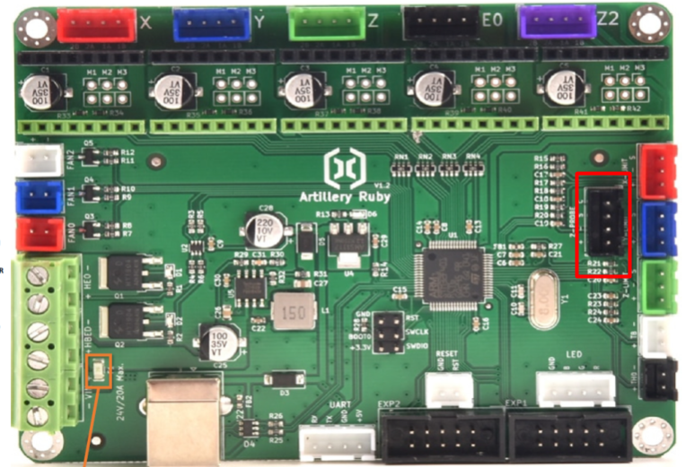

Merlin65 Posté(e) Novembre 28, 2022 Partager Posté(e) Novembre 28, 2022 Bonjour a tous et merci pour ce site J’ai déjà lu de nombreux post, qui m’ont été très utile, car je débute totalement. Après une première impression parfaite (Cube fourni avec l’imprimante), j’ai imprimé les renfort du portique de la Sidewinder… Lors de cette impression, le BLTouch a butter sur l’impression qui s’était décollé A partir de la, malgrès mes tentatives de réparation du BL TOUCH, celui ci n’a jamais refonctionner malgrès que toutes les pièces mobiles soit opérationnelles, a la mise sous tension celui ci clignotait en bleu et bloquer le nivellage.. Je me suis donc résolu a la changer. Après reception d’un nouveau 3Dtouch et on remontage, l’imprimante redémmare et le capteur fonctionne. Sauf que lors de la première Tentative de Calibration, j’ai le message « Stop Error Called because if BLTOUCH Error - M999 J’ai lu attentivement le post de MARGOUNET et démonté et vérifier toutes les nappes… Aucune n’est débranchée ou de travers… Sur la carte mère j’ai mis un coup de décapeur afin de faire fondre la colle et vérifier les branchements: Tout est OK … D’après vous, qu’elle est la marche a suivre a ce stade ? Pour info j’ai acheté cet imprimante sur le Net via geekBuying.com, signalé les anomalies et dans l’attente de l’ouverture d’un ticket .. Merci pas d’avance pour vos retours éclairés ! Lien vers le commentaire Partager sur d’autres sites More sharing options...

MrMagounet Posté(e) Novembre 29, 2022 Partager Posté(e) Novembre 29, 2022 Il y a 11 heures, Merlin65 a dit : Bonjour et merci pour ta réactivité. Chapeau, vu le nombre de post que tu émets, c’est un boulet titanesque … Je ne suis pas doué en électronique et je n’ai pas les compétences suffisantes ou le matériel pour réaliser des tests et sonné des cartes électroniques… J’ai un testeur très basique, je peux tester les nappes si tu m’indique clairement lesquelles tester … Econcore merci pour ton aide … Bien si tu as un tester qui fait continuité (qui bip quand il y a bien liaison entre 2 points) alors cela suffira pour le test. sur la carte mère le 3Dtouch est branché sur le prise entourer en rouge Il faut s'assurer que chacune des 4 fils du cable qui ce branche dessus est bien en continuité avec l'une des 4 pins ou le 3dtouch est branché sur le la carte de la tête, si il y a bien continuité alors le cablage est ok et donc soit le 3Dtouch déconne soit la carte mère a des dégats (mais c'est moins probable). Si il y a pas de continuité sur 1 des fils alors y a soucis et on commencera par tester la continuité des Nappe pour vérifier si une est HS pour tester la continuité d'une nappe en mode testeur de continuité tu met le cable 1 du testeur sur une pin de la nappe puis le Second cable du tester sur la pin enface a l'autre bout de la nappe. Astuce pour retirer le cable du 3DTouch sur la carte mère utilise un sèche cheveux pour ramolir la colle chaude. Lien vers le commentaire Partager sur d’autres sites More sharing options...
Merlin65 Posté(e) Novembre 29, 2022 Auteur Partager Posté(e) Novembre 29, 2022 Merci beaucoup En fait en enlevant toutes les nappes, je me suis aperçu que les connecteurs de la nappe sur le portique gauche et sous le cache était .. sale Je les ai nettoyé, et l ‘imprimante est reparti ! Encore merci M MAGOUNET! Maintenant je vais faire les test d’usage et je reviendrais vers vous … sur tou si je peux apporter ma maigre contribution au site … 1 Lien vers le commentaire Partager sur d’autres sites More sharing options...
