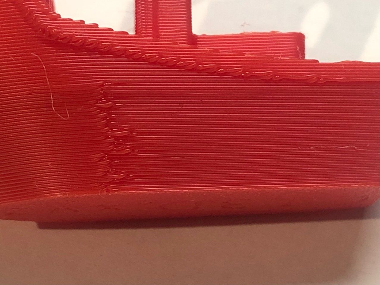

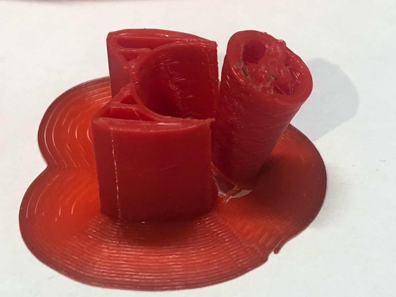

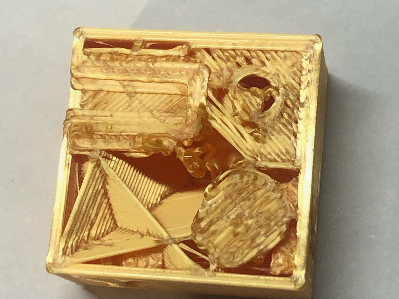

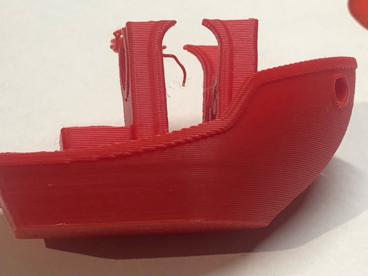

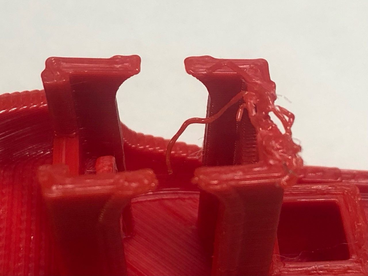

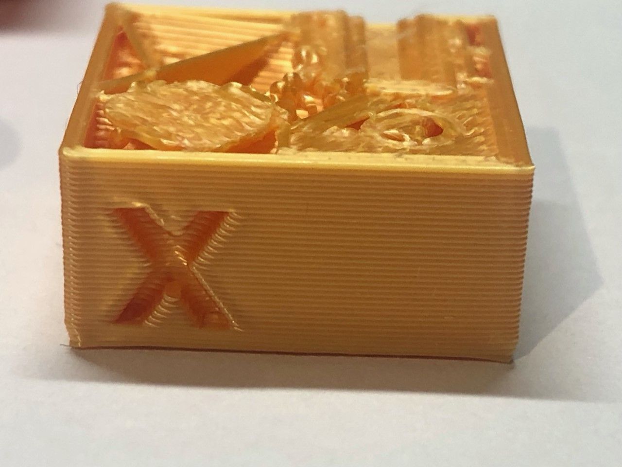

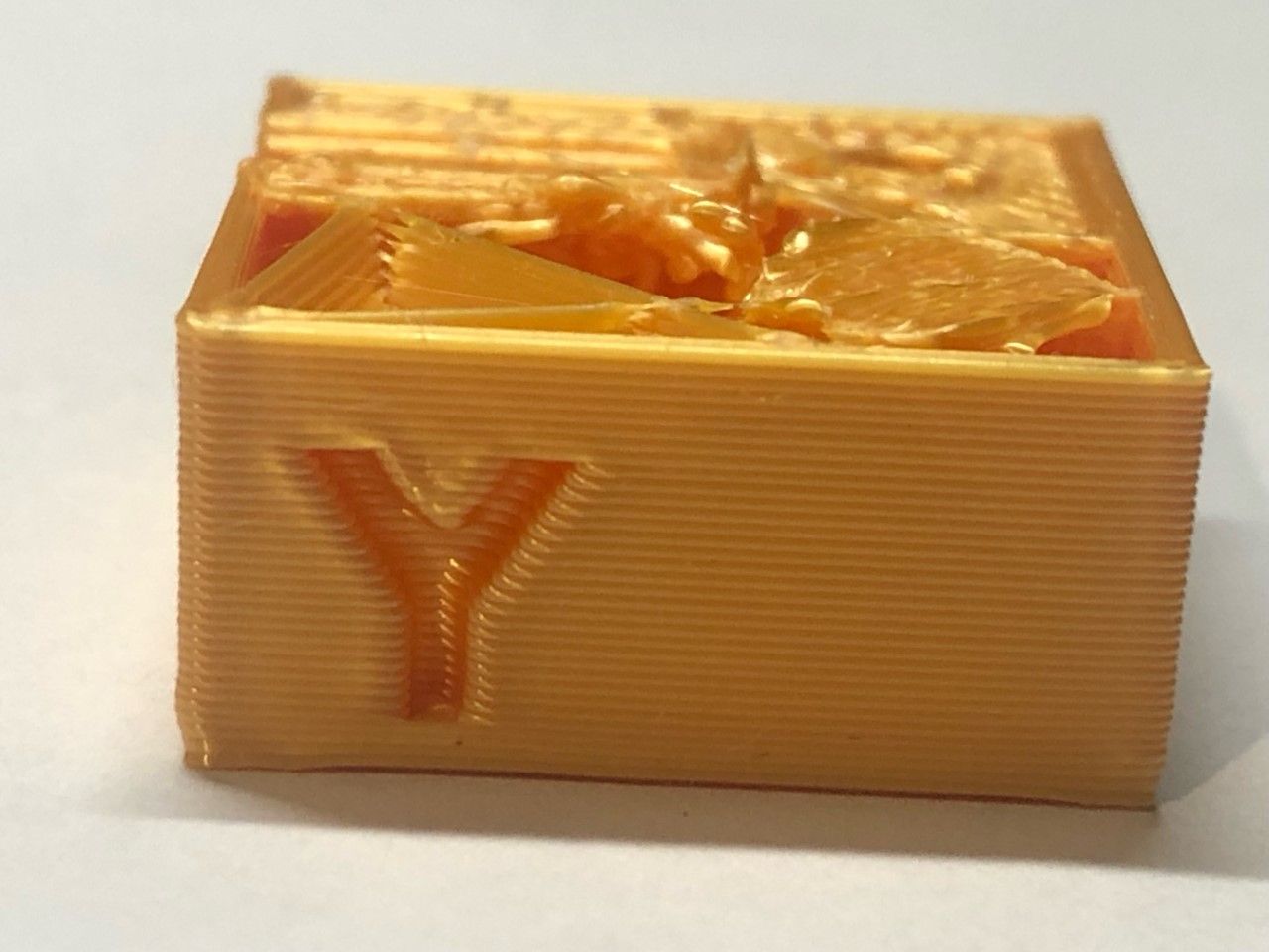

bazman001 Posté(e) Novembre 29, 2022 Partager Posté(e) Novembre 29, 2022 Bonjour, je possède une Ender 3 S1 PRO depuis 3 semaines. Au début tout était ok, mais depuis une semaine, elle brise toutes mes impressions. J'ai ajusté le bed a plusieurs reprises, j'ai remplacé ma buse, j'ai nettoyé le bed avec de l'alcool, j'ai essayé les bobines de PLA, mais rien. Ce qui se passe, c'est qu'elle commence a imprimer et rendu a une hauteur, jamais la même, on dirait que la buse accroche le modèle et la il décolle de la surface et après c'est un carnage de filament. Je vous inclut quelques photos. J'ai vraiment besoin d'aide sinon je la retourne et je change de compagnie, car je suis un peu déçu. Merci beaucoup de votre aide a l'avance. Lien vers le commentaire Partager sur d’autres sites More sharing options...
Aezio Posté(e) Novembre 29, 2022 Partager Posté(e) Novembre 29, 2022 Salut et bienvenue sur le forum ! Pourrais tu aussi prendre en photo la première couche des tes impressions et quelques-uns des paramètres d'impressions que tu utilises (hauteur de couche, températures, vitesse d'impression, ...) ? Même si tu as ajusté ton bed j'aurais quand même tendance à dire que c'est un problème d'accroche au plateau (réglage du Z offset) étant donné le caractère aléatoire de ton problème, que ce qui a été imprimé est propre, qu'il n'y a pas l'air d'avoir un dépôt de filament qui pourrait gêner ta buse et que la face du cube en contact avec le plateau n'a pas l'air très plane. As-tu regardé si ton paramètre de Z offset est bien sauvegardé après un auto home ? Apparemment sur la Ender 3 S1 il y avait un problème de sauvegarde de ce paramètre, peut-être qu'il pourrait y avoir un problème similaire même si ce n'est pas le même modèle. Lien vers le commentaire Partager sur d’autres sites More sharing options...
