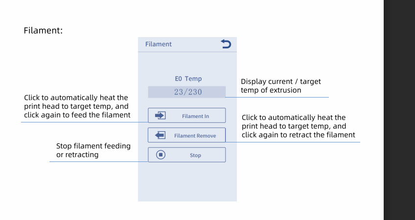

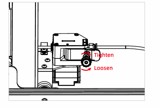

fred5976 Posté(e) Novembre 29, 2022 Partager Posté(e) Novembre 29, 2022 Bonjour, Avant de tout démonter, as tu: -faire chauffer ta buse à 200/210°C si PLA (230/240° si ABS), et en manuel, essayer de faire sortir du filament (ou si j'en crois la doc constructeur utiliser l'une des commandes) . -Toujours en ayant chauffer la buse, tu dévisses la vis de ton extrudeur (loosen) complètement, et tu essayes de tirer ton filament à la main. Si ça ne vient pas, le démontage est envisageable Lien vers le commentaire Partager sur d’autres sites More sharing options...
Buster1982 Posté(e) Novembre 29, 2022 Auteur Partager Posté(e) Novembre 29, 2022 Bonjour, Oui effectivement j'ai déjà essayé cette solution ça a fonctionné un moment et après j'ai eu un blocage de fil quand même. Le constructeur préconise 18mm au niveau du serrage et j'ai essayé en vissant plus mais ça bloque quand même. Est-ce que ça pourrait etre un problème venant d'un refroidissement pas assez élevé avec du PLA? J'ai aussi l'impression d'avoir une petite fuite au niveau du Nozzle après l'avoir changé tout à l'heure. Lien vers le commentaire Partager sur d’autres sites More sharing options...
