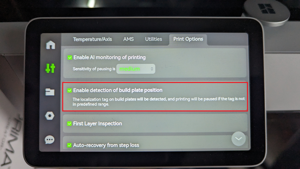

SR-G Posté(e) Décembre 21, 2022 Auteur Partager Posté(e) Décembre 21, 2022 (modifié) Sur le dernier firmware / dernière version de Bambu Studio, en cas de plaques non-officielles... l'impression est désormais mise en pause et il faut manuellement la relancer. C'est naze / c'est une régression par rapport à avant, je ne pige pas pourquoi ils ont fait çà... Quelqu'un sait comment revenir au précédent comportement ? (juste un warning et l'impression démarre quand même toute seule) edit : c'est aussi pointé du doigt par ce defect sous GITHUB : https://github.com/bambulab/BambuStudio/issues/921 (je vous invite à le rejoindre si vous êtes aussi concernés) Modifié (le) Décembre 21, 2022 par SR-G Lien vers le commentaire Partager sur d’autres sites More sharing options...
Aezio Posté(e) Décembre 21, 2022 Partager Posté(e) Décembre 21, 2022 Le comportement se modifie sur l'imprimante directement, dans le deuxième onglet du menu vertical puis dans Print options : Par contre effectivement je ne comprend pas trop pourquoi ils ont fait ça, je serai curieux d'en connaître la raison. 1 Lien vers le commentaire Partager sur d’autres sites More sharing options...
SR-G Posté(e) Décembre 21, 2022 Auteur Partager Posté(e) Décembre 21, 2022 Ah, merci, je n'avais pas trouvé dans Bambu Studio (c'est p-e seulement sur l'imprimante, ou alors je suis passé à côté au sein du Studio). Quant à la raison, je dirais que c'est surtout parce que çà a été "vendu" / "prévu" ainsi, d'où les mini QRCode sur les plaques (et au final sans doute pour éviter les fausses manips : réutilisation d'un projet .m3f avec une plaque non conforme avec ce qui est réellement en place sur l'imprimante). Bon si c'est désactivable, je peux arrêter de râler sur ce point. 1 Lien vers le commentaire Partager sur d’autres sites More sharing options...

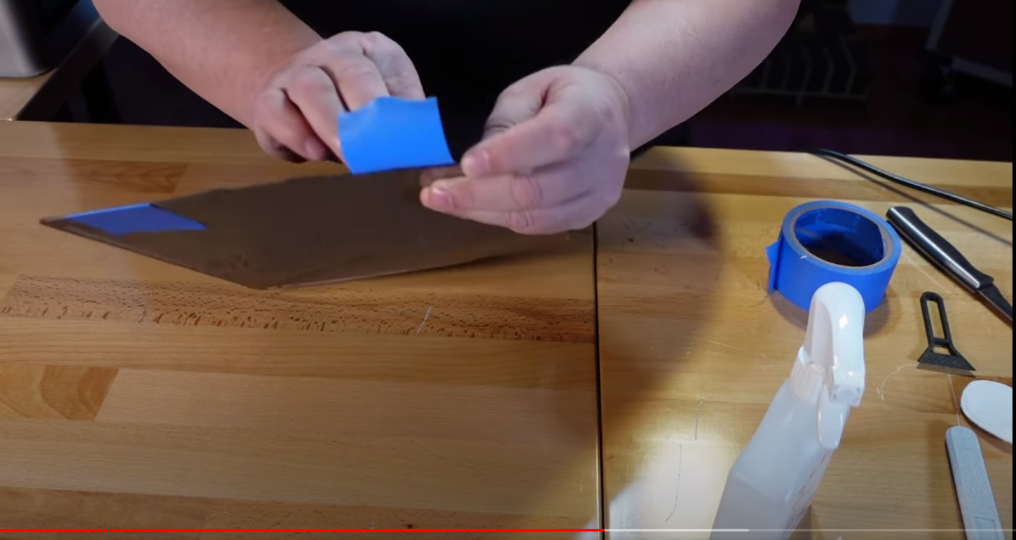

Aezio Posté(e) Décembre 30, 2022 Partager Posté(e) Décembre 30, 2022 J'ai testé pour vous les grands coups de spatule dans les stickers à coller, et bizarrement je ne recommande pas. Et non content de l'avoir fait une fois, je l'ai reproduit une seconde fois... (spatule avec un coin relevé qui a déchiré le sticker). Par contre ça m'a permis de coller des nouveaux stickers, et pour faire ça clairement n'hésitez pas à imprimer l'objet qu'on voit dans la vidéo ci-dessous avant que votre sticker ne soit abîmé, c'est très pratique : 1 Lien vers le commentaire Partager sur d’autres sites More sharing options...
SR-G Posté(e) Décembre 31, 2022 Auteur Partager Posté(e) Décembre 31, 2022 (modifié) Oui, mais à noter qu'il y a une technique encore plus sécurisée pour les positionner sans mal (en complément / çà n'empêche pas bien sûr d'utiliser la spatule proposée par Bambu ensuite pour retirer les bulles d'air, bien sûr) : utiliser au départ des morceaux de scotch pour faire tenir le nouveau sticker en place, le temps de retirer le film plastique. Voir cette vidéo : Ca permet de pré-positionner au plus juste le sticker au départ et qu'il ne bouge plus ensuite quand on décolle. Modifié (le) Décembre 31, 2022 par SR-G Lien vers le commentaire Partager sur d’autres sites More sharing options...
