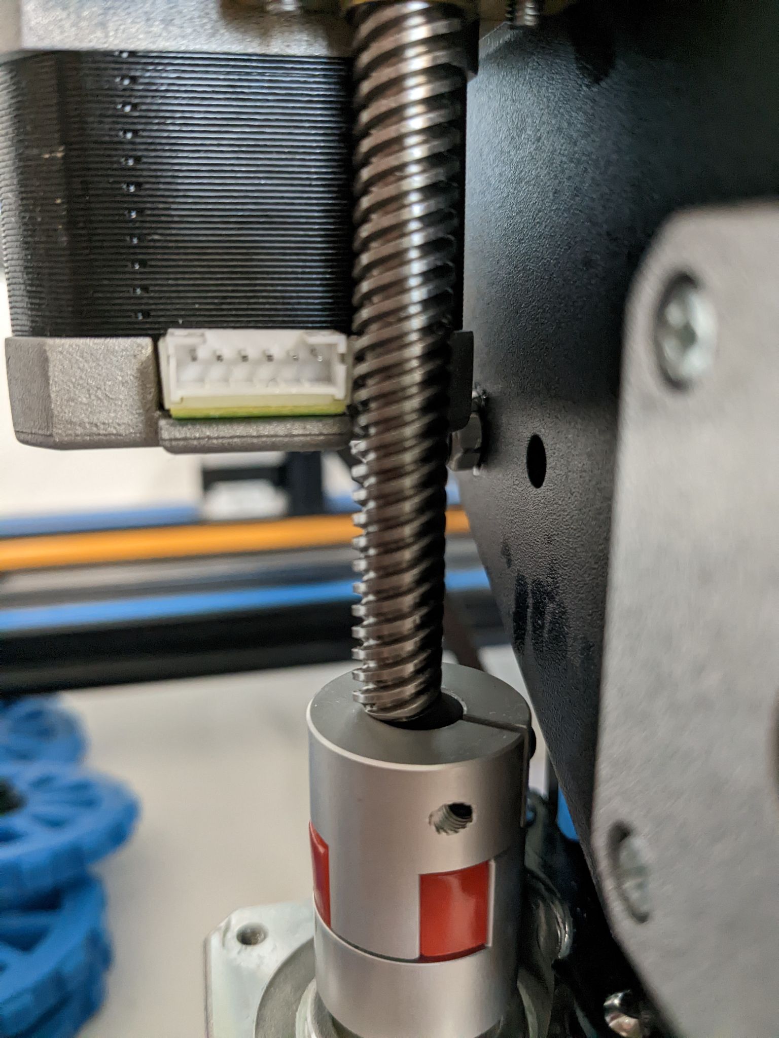

Akyelle Posté(e) Décembre 2, 2022 Partager Posté(e) Décembre 2, 2022 Bonjour ! J'ai un soucis de tige filetée : Quand je la glisse dans le maintient sur l'axe x elle n'arrive pas en face au niveau du moteur : du coup si je force, elle est un peu tordue ce qui fait que l'axe x ne glisse plus sur l'axe z correctement. (Que d'un côté, l'autre est moins capricieux) C'est une imprimante qui n'a pas tourné depuis un moment, que j'ai récupérée pour entretenir. Les axes avaient des à coups, j'ai donc changé tous les galets. (X, Y et Z) Et c'est quand j'ai remis les tiges que j'ai vu que ce n'était plus callé correctement ... Je pense qu'il y a un réglage que je n'ai pas, ou quelque chose comme ça ? Vous sauriez d'où ça peut venir ? Merci d'avance ! Lien vers le commentaire Partager sur d’autres sites More sharing options...

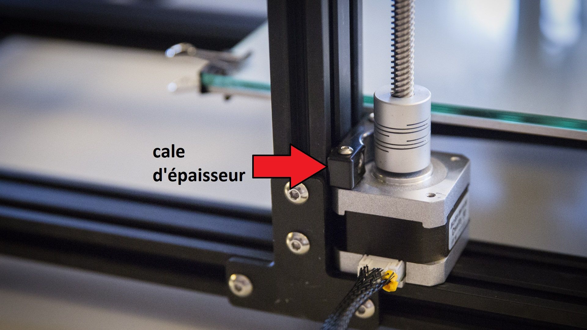

pommeverte Posté(e) Décembre 2, 2022 Partager Posté(e) Décembre 2, 2022 (modifié) Salut, Le soucis, c'est qu'il faut aligner 3 éléments (moteur, écrou de la vis, bride d'extrémité supérieur de la vis) sans réglage de prévu As-tu enlevé la bride d'extrémité supérieur de la vis pour voir si tu pouvais glisser naturellement la vis trapézoïdale dans l'accouplement moteur? Sur ma U20, j'ai dû glisser une cale d'épaisseur d'1mm pour éloigner le moteur du montant afin d'avoir un alignement correct. Photo d'une CR10: Citation J'ai également modifié la bride d'extrémité par cette astucieuse idée de bride flexible (trouvée ici Modifié (le) Décembre 2, 2022 par pommeverte Lien vers le commentaire Partager sur d’autres sites More sharing options...
Akyelle Posté(e) Décembre 2, 2022 Auteur Partager Posté(e) Décembre 2, 2022 Il y a 1 heure, pommeverte a dit : As-tu enlevé la bride d'extrémité supérieur de la vis Oui j'ai essayé, je pensais que le problème venait de là a la base, mais ça n'a rien changé Donc la seule solution serait de mettre une cale ? Pourtant avant ça marchait correctement (avant que je change les galets), ça c'est juste désaxé comme ça ? Il y a 1 heure, pommeverte a dit : Le soucis, c'est qu'il faut aligner 3 éléments Pas très pratique en effet >< Lien vers le commentaire Partager sur d’autres sites More sharing options...
pommeverte Posté(e) Décembre 2, 2022 Partager Posté(e) Décembre 2, 2022 Il y a 3 heures, Akyelle a dit : Donc la seule solution serait de mettre une cale ? Vu que tu n'as quasiment aucune marge de manœuvre au niveau de l'écrou, je ne vois que ça. Par contre, il te faudra probablement changer les vis devenues trop courtes. Si tu n'en as pas, tu pourrais concevoir une nouvelle patte de fixation du moteur qui intègre la cale et reprend les mêmes vis. Il y a 3 heures, Akyelle a dit : Pourtant avant ça marchait correctement (avant que je change les galets), ça c'est juste désaxé comme ça ? Tu es sûr qu'il n'y avait pas ce soucis avant? la vis trapézoïdale était peut-être déformée? 1 Lien vers le commentaire Partager sur d’autres sites More sharing options...
