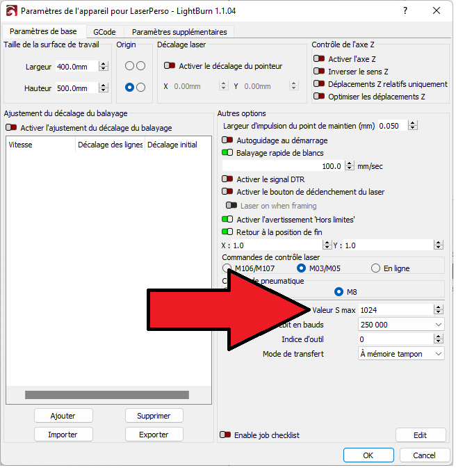

cedric22 Posté(e) Décembre 3, 2022 Partager Posté(e) Décembre 3, 2022 Bonjour, Matériel utilisé: Laser Ortur Master 3. Je rencontre des difficultés a régler la vitesse et la puissance du laser. Quelques soit les valeurs de vitesse et de puissance du laser que je rentre dans la fenêtre "Coupes/Calques". Le laser évolue tout le temps â la même vitesse et il s'allume mais pas suffisamment fort pour pouvoir marquer la matière. Je fais mes tests sur du sapin brut. Merci de votre aide Lien vers le commentaire Partager sur d’autres sites More sharing options...

fran6p Posté(e) Décembre 4, 2022 Partager Posté(e) Décembre 4, 2022 Dans les réglages de LB (device settings) ton «S value max» est à combien ? Avec mes Sculpfun (S9 / S10) il faut le régler à 1000 sinon les réglages de puissance ne sont pas corrects. Lien vers le commentaire Partager sur d’autres sites More sharing options...

cedric22 Posté(e) Décembre 4, 2022 Auteur Partager Posté(e) Décembre 4, 2022 (modifié) Poisson21, effectivement je viens de corriger et ça grave. Fran6P, Je ne trouve pas ce réglage. Ma puissance s'affiche en %. Pommeverte, mon fichier source est une photo quelconque, je découvre la machine et le logiciel. Je viens d’allée voir le Gcode et effectivement j'ai beaucoup d'erreur 8,11 et plein de texte en rouge. Ceci peut expliquer pourquoi la machine s’arrête tout le temps. Je vais essayer de trouver a quoi cela correspond. Savat, tu as raison, il y avait un nid dans les branches qui c'est bloqué dans la courroie. Merci a vous tous pour votre aide Modifié (le) Décembre 4, 2022 par cedric22 Lien vers le commentaire Partager sur d’autres sites More sharing options...
pommeverte Posté(e) Décembre 4, 2022 Partager Posté(e) Décembre 4, 2022 (modifié) il y a 14 minutes, cedric22 a dit : Je ne trouve pas ce réglage menu modifier-> paramètre de l'appareil, onglet paramètres de base: Citation il y a 14 minutes, cedric22 a dit : mon fichier source est une photo quelconque je ne vois pas le rapport avec ma question, à moins que cette photo soit top-secret . Tu as juste à faire Fichier -> Enregistrer sous et Fichier -> Enregistrer le Gcode PS: n'hésite pas à ajouter le nom de ton laser dans ton profil, c'est pratique pour te répondre. (voir ce message pour plus d'explications) Modifié (le) Décembre 4, 2022 par pommeverte Lien vers le commentaire Partager sur d’autres sites More sharing options...
cedric22 Posté(e) Décembre 4, 2022 Auteur Partager Posté(e) Décembre 4, 2022 Je suis bien a 1000. En pj ce que tu me demande. Merci Desktop.zip Le fichier est trop gros, il est en zip. Merci Lien vers le commentaire Partager sur d’autres sites More sharing options...
