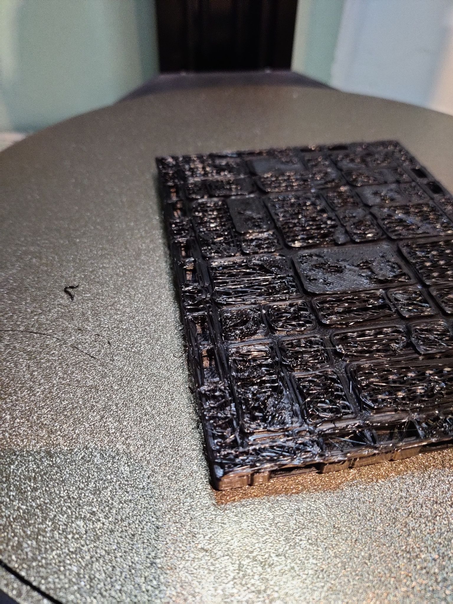

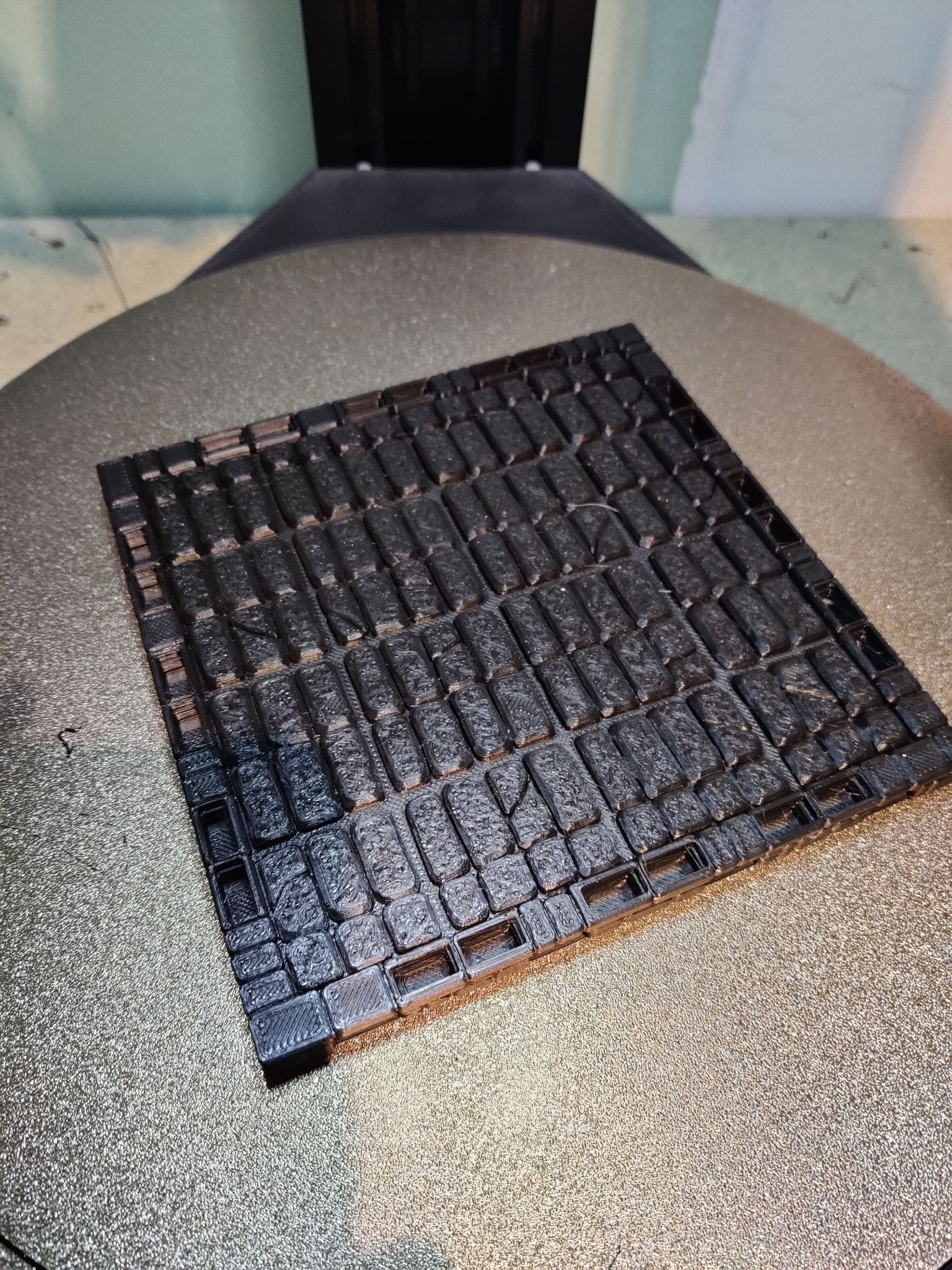

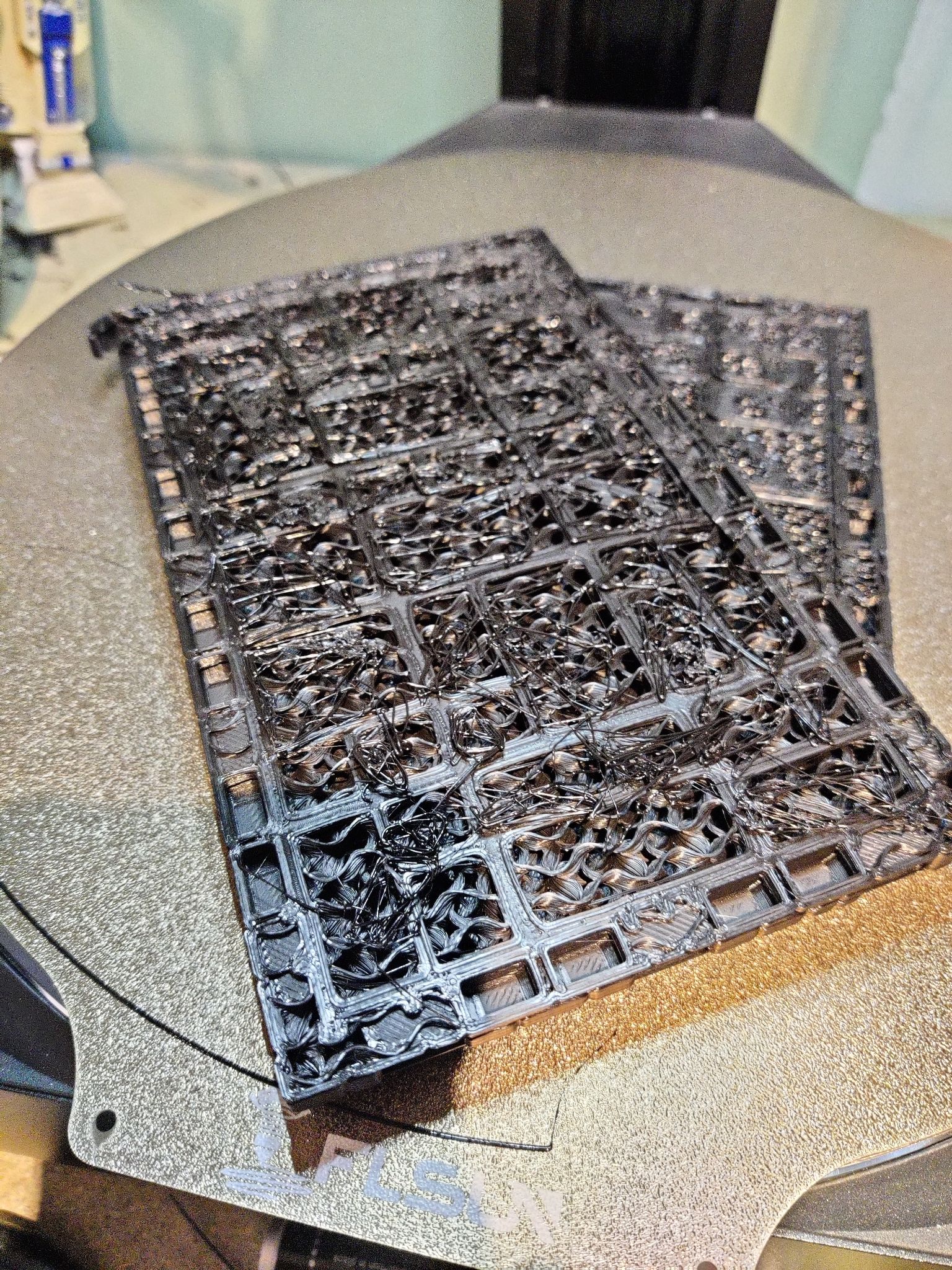

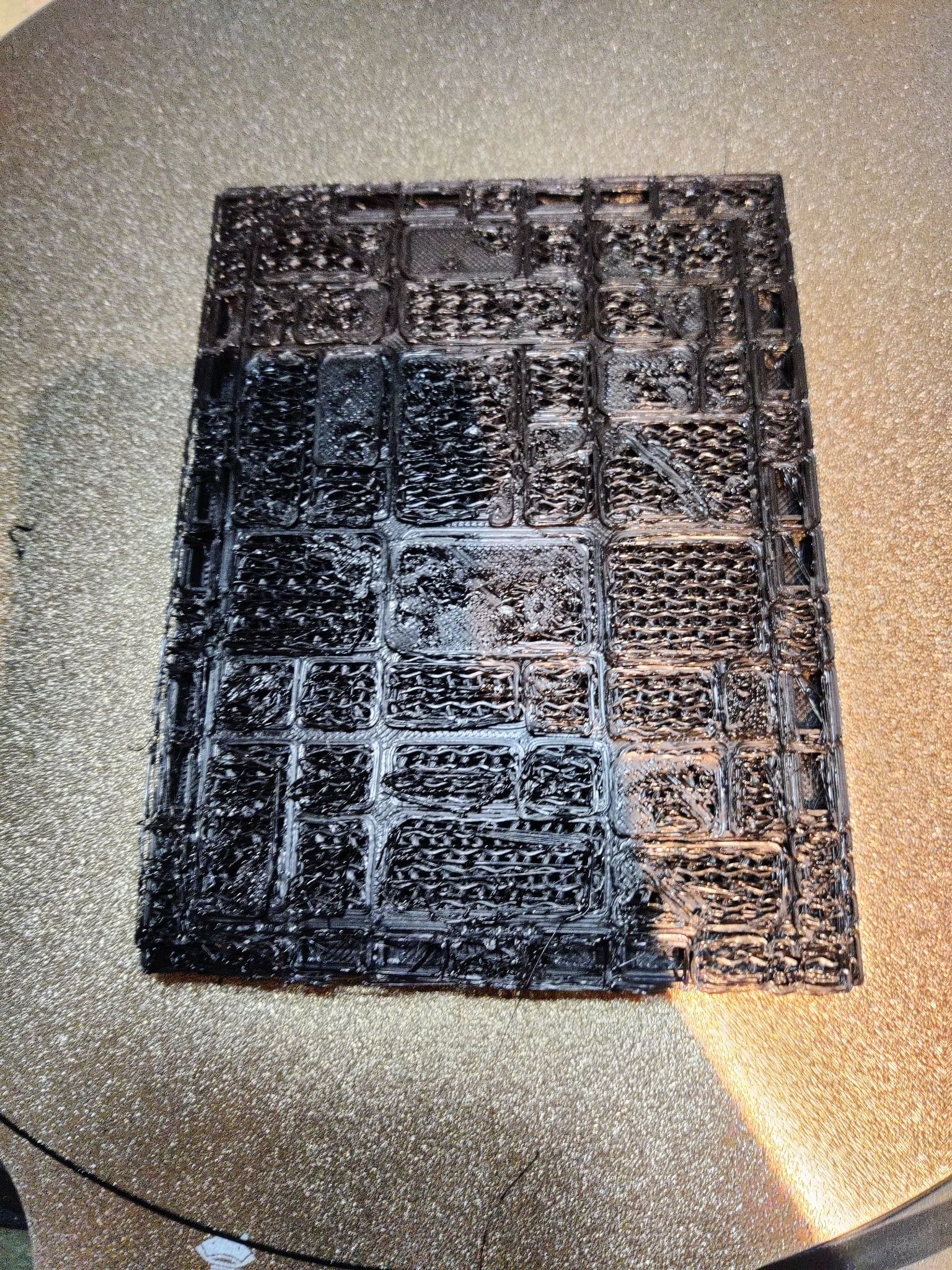

Old chap Posté(e) Décembre 5, 2022 Partager Posté(e) Décembre 5, 2022 Bonjour, V400 fraichement reçu et monté, réglages de base, calibrage de l'extrudeur et j'ai lancé les impression des fichiers fournis sur la clé usb ainsi qu'un Benchy. Le résultat est bluffant pour une machine sortie du carton. Tout content, je lance une vraie première impression, une tuile pour un dungeon crawler. Très content du résultat. 7h d'impression alors qu'il en faut 25 sur ma vieille Alfawise U20. Aller on continue, une autre impression. Et là, c'est échec sur échec. Les 3/4 de l'impression se passe implacablement, mais impossible de terminer... J'ai tout essayé, retendre les courroies, augmenter la température et la hauteur de décalage, nouvelle clé usb, passage par le wifi rien n'y fait. Alors que les même fichiers sur la U20 s'impriment parfaitement. Vous verrez sur les photos, il y a un décalage des dernières couches sur la gauche et lorsque le problème survient, on dirait que la buse frotte sur les couches précédentes. Si une âme charitable pouvait me guider sur la bonne voie. merci Lien vers le commentaire Partager sur d’autres sites More sharing options...
Motard Geek Posté(e) Décembre 5, 2022 Partager Posté(e) Décembre 5, 2022 il y a 12 minutes, Old chap a dit : rien n'y fait. Alors que les même fichiers sur la U20 s'impriment parfaitement. Le même gCode ? Paramètres par défaut de Cura ? Sur la première tuile déjà la dernière couche n'est pas terrible non ? Lien vers le commentaire Partager sur d’autres sites More sharing options...
sr973 Posté(e) Décembre 5, 2022 Partager Posté(e) Décembre 5, 2022 Ça ressemble étrangement au souci que j'ai rencontré ! Tu as rooté ton pad , ou tout est stock ? Lien vers le commentaire Partager sur d’autres sites More sharing options...
Old chap Posté(e) Décembre 5, 2022 Auteur Partager Posté(e) Décembre 5, 2022 (modifié) @ Motard Geek Paramètre par défaut oui. Effectivement ce n'est pas le même gcode, vu que j'ai slicé une première fois pour la v400 et une 2 eme fois pour la u20. Sur la première tuile, la dernière couche est comme attendu @sr973 Tout stock Modifié (le) Décembre 5, 2022 par Old chap Lien vers le commentaire Partager sur d’autres sites More sharing options...
sr973 Posté(e) Décembre 5, 2022 Partager Posté(e) Décembre 5, 2022 (modifié) Ok essai a tout hasard de relancer un print en changeant les step moteur sur 128 et activer l'interpolation( x, y et z). Car cela à réglé mon souci et l'imprimante me faisait exactement comme toi. Tes photos ressemblent en tout points à ce que j'obtenais au bout d'un certain temps d'impression. Modifié (le) Décembre 5, 2022 par sr973 Lien vers le commentaire Partager sur d’autres sites More sharing options...
Old chap Posté(e) Décembre 5, 2022 Auteur Partager Posté(e) Décembre 5, 2022 Question con, comment faire? Lien vers le commentaire Partager sur d’autres sites More sharing options...
Motard Geek Posté(e) Décembre 5, 2022 Partager Posté(e) Décembre 5, 2022 il y a 9 minutes, sr973 a dit : Ok essai a tout hasard de relancer un print en changeant les step moteur sur 128 et activer l'interpolation( x, y et z). Car cela à réglé mon souci et l'imprimante me faisait exactement comme toi. Tes photos ressemblent en tout points à ce que j'obtenais au bout d'un certain temps d'impression. Par défaut c'est en 16 et c'est justement à 128 que ça posait problème chez moi En tout cas à 128 faut DÉSACTIVER l'interpolation il y a 1 minute, Old chap a dit : Question con, comment faire? Si t'es en stock ça ne devrait pas venir de là. Tu peux poster le contenu de ton printer.cfg ici dans le doute. Lien vers le commentaire Partager sur d’autres sites More sharing options...
sr973 Posté(e) Décembre 5, 2022 Partager Posté(e) Décembre 5, 2022 (modifié) Oui, exact, désactiver. Pardon Aucune certitude que ça vienne de là effectivement, mais ça ne coûte rien d'essayer car j'avais quand même, le même souci ! Début d'impression impecc, et au bout d'un moment j'avais le même résultat que lui. Modifié (le) Décembre 5, 2022 par sr973 Lien vers le commentaire Partager sur d’autres sites More sharing options...
Motard Geek Posté(e) Décembre 5, 2022 Partager Posté(e) Décembre 5, 2022 il y a 1 minute, sr973 a dit : Début d'impression impecc, et au bout d'un moment j'avais le même résultat que lui. Mais il a quand même réussi des prints avant Lien vers le commentaire Partager sur d’autres sites More sharing options...
sr973 Posté(e) Décembre 5, 2022 Partager Posté(e) Décembre 5, 2022 (modifié) Moi aussi avec 16 je parvenais à faire des prints. Par contre dès que je voulais faire une pièce un peu plus grande, qui occupait une bonne partie du plateau(comme le stl que j'ai partagé), c'était impossible. Depuis en 128, je n'ai plus de souci quelque soit la taille des pièces, sauf pour les test d'accéléromètre. Modifié (le) Décembre 5, 2022 par sr973 1 Lien vers le commentaire Partager sur d’autres sites More sharing options...

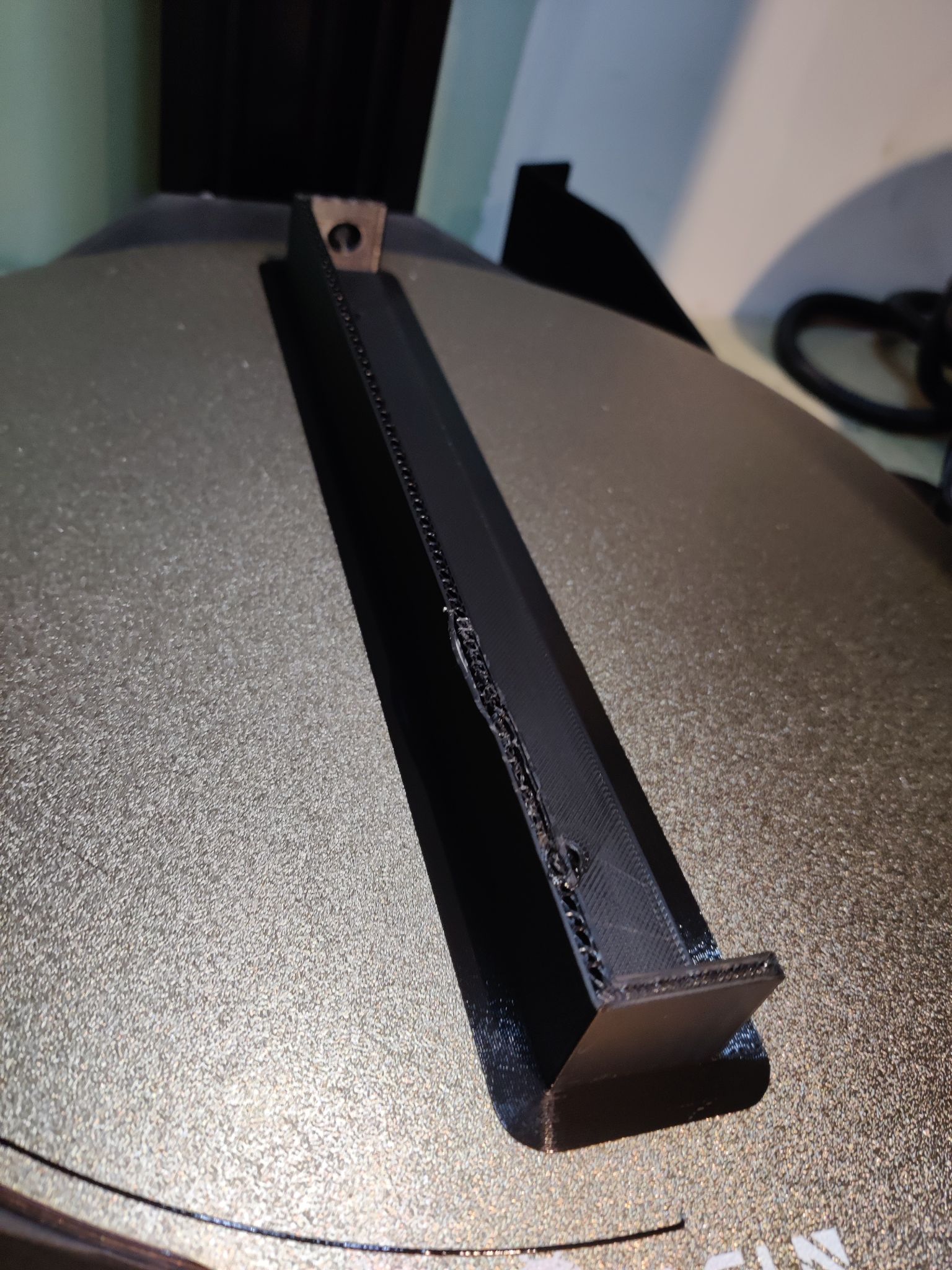

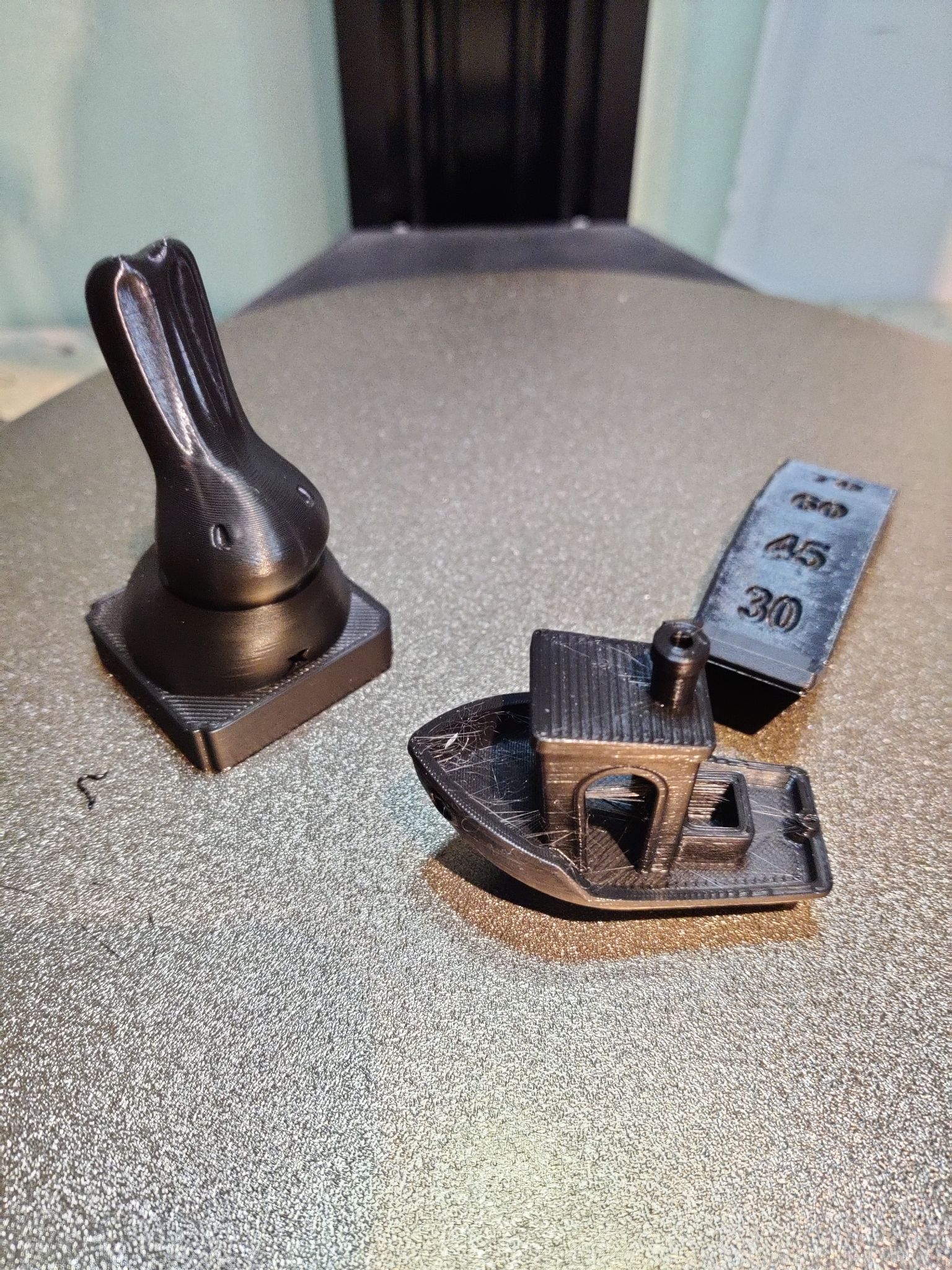

Old chap Posté(e) Décembre 5, 2022 Auteur Partager Posté(e) Décembre 5, 2022 (modifié) @☻Motard Geek Je suis un totale novice, où trouver le printer.cfg? Oui j'ai réussi des prints entre temps, j'ai imprimé un support de bobine et relancé un Benchy. Et ils sont bien sorti. Je viens de lancer un test avec le fichier FV_corps1 de sr973 pour voir. Révélation # STM32F103. When running "make menuconfig", enable "extra low-level # configuration setup", select the 28KiB bootloader, and serial (on # USART3 PB11/PB10) communication. # Note that the "make flash" command does not work with MKS Robin # boards. After running "make", run the following command: # ./scripts/update_mks_robin.py out/klipper.bin out/Robin_nano35.bin # Copy the file out/Robin_nano35.bin to an SD card and then restart the # printer with that SD card. #Special thanks to the klipper project team and the flsun V400 facebook group here #Vol:1.3 #2022-08-08 #################################################################################################### #motor part #################################################################################################### [stepper_a] step_pin: PE3 dir_pin: PE2 # motor direction pin,"!PE2" and "PE2" represent different directions enable_pin: !PE4 microsteps: 16 rotation_distance: 40 #rotation_distance = <full_steps_per_rotation> * <microsteps> / <steps_per_mm>, endstop_pin: ^PA15 #position_endstop: 415 # printer printable height homing_speed: 40 #arm_length = 345 [stepper_b] step_pin: PE0 dir_pin: PB9 # motor direction pin enable_pin: !PE1 microsteps: 16 rotation_distance: 40 endstop_pin: ^PA12 #position_endstop: 415 #arm_length = 345 [stepper_c] step_pin: PB5 dir_pin: PB4 # motor direction pin enable_pin: !PB8 microsteps: 16 rotation_distance: 40 endstop_pin: ^PC4 #position_endstop: 415 #arm_length = 345 [extruder] step_pin: PD6 dir_pin: !PD3 enable_pin: !PB3 microsteps: 16 rotation_distance: 4.5 nozzle_diameter: 0.400 filament_diameter: 1.750 heater_pin: PC3 sensor_type: EPCOS 100K B57560G104F sensor_pin: PC1 min_temp: -5 # extruder min temp max_temp: 315 # extruder max temp max_extrude_cross_section: 50 # default 0.640 max_extrude_only_distance: 500 pressure_advance: 0.02 #pressure_advance: 0.041 control = pid pid_kp = 18.240 pid_ki = 0.558 pid_kd = 149.109 [tmc2209 stepper_a] uart_pin: PD5 run_current: 1.500 hold_current: 0.500 # motor hold current stealthchop_threshold: 999999 [tmc2209 stepper_b] uart_pin: PD7 run_current: 1.500 hold_current: 0.500 # motor hold current stealthchop_threshold: 999999 [tmc2209 stepper_c] uart_pin: PD4 run_current: 1.500 hold_current: 0.500 # motor hold current stealthchop_threshold: 999999 [tmc2209 extruder] uart_pin: PD9 run_current: 0.900 hold_current: 0.500 stealthchop_threshold: 999999 #################################################################################################### #mcu ,pin #################################################################################################### [mcu] serial: /dev/serial/by-id/usb-1a86_USB_Serial-if00-port0 restart_method: command [fan] pin: PB1 [heater_fan heat_sink_fan] pin: PB0 heater_temp: 50.0 [heater_bed] heater_pin: PA0 sensor_pin: PC0 sensor_type: EPCOS 100K B57560G104F min_temp: -5 max_temp: 120 #hotbed max temp control = pid pid_kp = 80.041 pid_ki = 2.422 pid_kd = 300.123 [temperature_sensor Armv7 mcu] #the temp of pad sensor_type: temperature_host min_temp: 10 max_temp: 100 [temperature_sensor mcu_temp] #the temp of mcu sensor_type: temperature_mcu min_temp: 0 max_temp: 100 [input_shaper] shaper_freq_x: 34.78 # frequency for the X mark of the test model shaper_freq_y: 31.68 # frequency for the Y mark of the test model [output_pin LED_pin] pin: PE12 pwm: False value: 0 # 0 = off ,1 = on #cycle_time: 0.010 [output_pin LED_logo] pin: PD11 pwm: False value: 1 #cycle_time: 0.010 [filament_switch_sensor filament_sensor] pause_on_runout: True runout_gcode: PAUSE # pause when filament runout #insert_gcode: RESUME switch_pin: PA4 [printer] kinematics: delta max_velocity: 400 #max print speed ,default is 400mm/s max_accel: 8000 max_accel_to_decel: 5000 square_corner_velocity: 5 max_z_velocity: 400 #delta_radius: 161.75 # delta radius,default is 161.75 print_radius: 152 #max printable radius 150,set it to 152 to avoid error "out of range" minimum_z_position=-5 #min z position nozzle won't go to the position which Z lower the vaule ################################################################################################################ #calibrate and bed_mesh ################################################################################################################ [delta_calibrate] radius: 148 horizontal_move_z: 23 #This value is related to the lift height of the nozzle during delta_calibrate Speed: 50 [probe] pin: !PA11 x_offset: 0 y_offset: 0 z_offset: 16 #the distance between nozzle and level switch speed: 10 samples: 3 #probe one point three times get an average samples_result: average sample_retract_dist: 3 samples_tolerance: 0.02 # precision samples_tolerance_retries: 5 [bed_mesh] speed: 50 horizontal_move_z: 23 #This value is related to the lift height of the nozzle during bed_mesh mesh_radius: 148 mesh_origin: 0,0 round_probe_count: 7 # 7*7 algorithm: bicubic ############################################################################################################# #GCODE ############################################################################################################# [gcode_macro led_on] gcode: SET_PIN PIN=LED_pin VALUE=1 [gcode_macro led_off] gcode: SET_PIN PIN=LED_pin VALUE=0 [gcode_macro logo_on] gcode: SET_PIN PIN=LED_logo VALUE=1 [gcode_macro logo_off] gcode: SET_PIN PIN=LED_logo VALUE=0 [gcode_macro ZUP] gcode: SET_GCODE_OFFSET Z_ADJUST=0.025 MOVE=1 [gcode_macro ZDOWN] gcode: SET_GCODE_OFFSET Z_ADJUST=-0.025 MOVE=1 [gcode_macro bed_level_1] gcode: SET_GCODE_OFFSET Z=0 G28 delta_calibrate G1 X0 Y0 Z50 F4200 G28 save_config [gcode_macro bed_level_2] gcode: G28 G1 X0 Y0 Z50 F4200 bed_mesh_calibrate G1 X0 Y0 Z50 F4200 G28 save_config [gcode_macro UNLOAD_FILAMENT] #unload filament gcode: G91 # G1 E10 F300 G1 E-100 F800 G90 [gcode_macro LOAD_FILAMENT] #load filament gcode: G91 G1 E50 F800 G1 E30 F300 G90 [gcode_macro M600] gcode: PAUSE [gcode_macro TMC] gcode: DUMP_TMC STEPPER=stepper_a DUMP_TMC STEPPER=stepper_b DUMP_TMC STEPPER=stepper_c DUMP_TMC STEPPER=extruder [gcode_macro save_time] gcode: {% if printer.save_variables.variables.total_time %} {% set print_time = printer.save_variables.variables.total_time %} {% else %} {% set print_time = 0 %} {% endif %} {% set print_time = print_time + printer.print_stats.print_duration/3600 %} SAVE_VARIABLE VARIABLE=total_time VALUE={print_time} [gcode_macro SET_GCODE_OFFSET] rename_existing: _SET_GCODE_OFFSET gcode: {% if printer.save_variables.variables.gcode_offsets %} {% set offsets = printer.save_variables.variables.gcode_offsets %} {% else %} {% set offsets = {'x': None,'y': None,'z': None} %} {% endif %} {% set ns = namespace(offsets={'x': offsets.x,'y': offsets.y,'z': offsets.z}) %} _SET_GCODE_OFFSET {% for p in params %}{'%s=%s '% (p, params[p])}{% endfor %} {%if 'X' in params %}{% set null = ns.offsets.update({'x': params.X}) %}{% endif %} {%if 'Y' in params %}{% set null = ns.offsets.update({'y': params.Y}) %}{% endif %} {%if 'Z' in params %}{% set null = ns.offsets.update({'z': params.Z}) %}{% endif %} {%if 'Z_ADJUST' in params %} {%if ns.offsets.z == None %}{% set null = ns.offsets.update({'z': 0}) %}{% endif %} {% set null = ns.offsets.update({'z': (ns.offsets.z | float) + (params.Z_ADJUST | float)}) %} {% endif %} SAVE_VARIABLE VARIABLE=gcode_offsets VALUE="{ns.offsets}" [delayed_gcode LOAD_GCODE_OFFSETS] initial_duration: 2 gcode: {% if printer.save_variables.variables.gcode_offsets %} {% set offsets = printer.save_variables.variables.gcode_offsets %} _SET_GCODE_OFFSET {% for axis, offset in offsets.items() if offsets[axis] %}{ "%s=%s " % (axis, offset) }{% endfor %} { action_respond_info("Loaded gcode offsets from saved variables [%s]" % (offsets)) } {% endif %}| [idle_timeout] gcode: # A list of G-Code commands to execute on an idle timeout. See # docs/Command_Templates.md for G-Code format. The default is to run # "TURN_OFF_HEATERS" and "M84". timeout: 172800 # Idle time (in seconds) to wait before running the above G-Code # commands. The default is 600 seconds. #################################################################################################################################### #PAUSE ,RESUME ,CANCEL_PRINT #################################################################################################################################### [pause_resume] [gcode_macro PAUSE] description: Pause the actual running print rename_existing: PAUSE_BASE gcode: ##### set defaults ##### {% set x = params.X|default(0) %} #edit to your park position {% set y = params.Y|default(-140) %} #edit to your park position {% set z = params.Z|default(10)|float %} #edit to your park position {% set e = params.E|default(1) %} #edit to your retract length ##### calculate save lift position ##### {% set max_z = printer.toolhead.axis_maximum.z|float %} {% set act_z = printer.toolhead.position.z|float %} {% set lift_z = z|abs %} {% if act_z < (max_z - lift_z) %} {% set z_safe = lift_z %} {% else %} {% set z_safe = max_z - act_z %} {% endif %} ##### end of definitions ##### PAUSE_BASE G91 {% if printer.extruder.can_extrude|lower == 'true' %} G1 E-{e} F2100 {% else %} {action_respond_info("Extruder not hot enough")} {% endif %} {% if "xyz" in printer.toolhead.homed_axes %} G1 Z{z_safe} G90 G1 X{x} Y{y} F6000 {% else %} {action_respond_info("Printer not homed")} {% endif %} [gcode_macro RESUME] description: Resume the actual running print rename_existing: RESUME_BASE gcode: ##### set defaults ##### {% if printer["filament_switch_sensor filament_sensor"].filament_detected == True %} # detect if occur filament runout ,True : filament exists. False:filament runout {% set e = params.E|default(1) %} #edit to your retract length #### get VELOCITY parameter if specified #### {% if 'VELOCITY' in params|upper %} {% set get_params = ('VELOCITY=' + params.VELOCITY) %} {%else %} {% set get_params = "" %} {% endif %} ##### end of definitions ##### G91 {% if printer.extruder.can_extrude|lower == 'true' %} G1 E{e} F2100 {% else %} {action_respond_info("Extruder not hot enough")} {% endif %} RESUME_BASE {get_params} {% endif %} [gcode_macro CANCEL_PRINT] description: Cancel the actual running print rename_existing: CANCEL_PRINT_BASE gcode: M106 S0 TURN_OFF_HEATERS CANCEL_PRINT_BASE G28 ########################################################################################################################### ########################################################################################################################### [virtual_sdcard] path: ~/gcode_files [save_variables] filename: ~/savedVariables.cfg [gcode_arcs] [include timelapse.cfg] #Load the camera recording function [display_status] [verify_heater extruder] max_error: 500 hysteresis: 20 #[include ADXL345.cfg] # load ADXL345 module ,Uncomment it before using ADXL345 # EXP1 / EXP2 (display) pins #[board_pins] #aliases: # EXP1 header # EXP1_1=PC1, EXP1_3=PA4, EXP1_5=PA6, EXP1_7=PC4, EXP1_9=<GND>, # EXP1_2=PC3, EXP1_4=PA5, EXP1_6=PA7, EXP1_8=PC5, EXP1_10=<5V>, # EXP2 header # EXP2_1=PB14, EXP2_3=PB11, EXP2_5=PB0, EXP2_7=PC10, EXP2_9=<GND>, # EXP2_2=PB13, EXP2_4=PA15, EXP2_6=PB15, EXP2_8=<RST>, EXP2_10=<NC> ############################################################################################################################ ############################################################################################################################ #*# <---------------------- SAVE_CONFIG ----------------------> #*# DO NOT EDIT THIS BLOCK OR BELOW. The contents are auto-generated. #*# #*# [printer] #*# delta_radius = 161.75 #*# #*# [stepper_a] #*# angle = 210.0 #*# arm_length = 344.770000 #*# position_endstop = 417.490111 #*# #*# [stepper_b] #*# angle = 330.0 #*# arm_length = 344.770000 #*# position_endstop = 417.863869 #*# #*# [stepper_c] #*# angle = 90.000000 #*# arm_length = 342.390000 #*# position_endstop = 418.240320 #*# #*# [bed_mesh default] #*# version = 1 #*# points = #*# -0.358180, -0.358180, -0.358180, -0.358180, -0.358180, -0.358180, -0.358180 #*# -0.040592, -0.040592, -0.002209, -0.016244, -0.056885, 0.062618, 0.062618 #*# 0.100008, 0.100008, 0.087863, 0.056672, 0.037351, 0.124051, 0.124051 #*# 0.022498, 0.060741, 0.028338, 0.018932, 0.015349, 0.055668, 0.271332 #*# -0.000077, -0.000077, -0.053032, -0.054892, -0.053665, 0.078612, 0.078612 #*# -0.048854, -0.048854, -0.063473, -0.060531, -0.038844, 0.150494, 0.150494 #*# 0.114010, 0.114010, 0.114010, 0.114010, 0.114010, 0.114010, 0.114010 #*# tension = 0.2 #*# min_x = -147.99 #*# algo = bicubic #*# y_count = 7 #*# mesh_y_pps = 2 #*# min_y = -147.99 #*# x_count = 7 #*# max_y = 147.99 #*# mesh_x_pps = 2 #*# max_x = 147.99 #*# #*# [delta_calibrate] #*# height0 = 16.0 #*# height0_pos = 32118.000,32148.667,32178.000 #*# height1 = 16.0 #*# height1_pos = 38545.333,38576.333,28973.333 #*# height2 = 16.0 #*# height2_pos = 31627.000,42228.000,31682.333 #*# height3 = 16.0 #*# height3_pos = 29038.667,37480.333,37570.667 #*# height4 = 16.0 #*# height4_pos = 31343.000,31373.667,39013.667 #*# height5 = 16.0 #*# height5_pos = 36479.333,29217.333,36587.000 #*# height6 = 16.0 #*# height6_pos = 40391.333,31475.333,31498.667 Edit: J'ai tenté d'imprimé le fichier FV_corps1 de sr973 voici le résultat: Impreesion interrompue au bout d'une heure, tête d'impression completement hors du plateau... Modifié (le) Décembre 5, 2022 par Old chap Lien vers le commentaire Partager sur d’autres sites More sharing options...

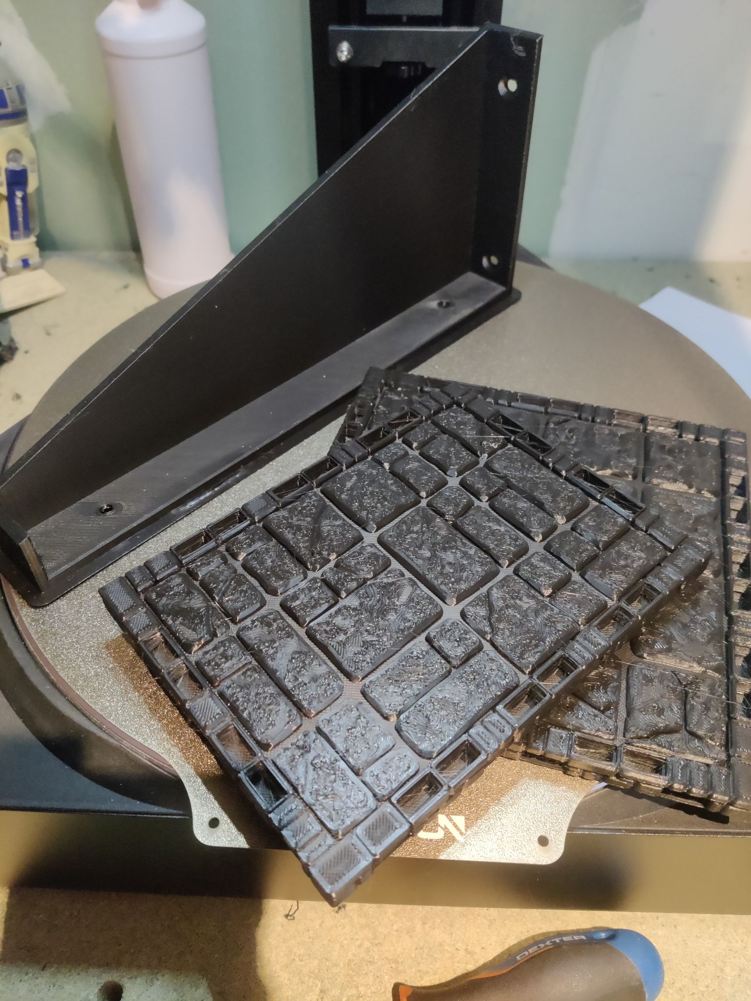

Old chap Posté(e) Décembre 6, 2022 Auteur Partager Posté(e) Décembre 6, 2022 Bon suite et j'espère, fin de mes péripéties avec cette imprimante. Je n'ai pas encore modifié le printer.cfg comme conseillé par sr973, mais j'ai, en désespoir de cause, avant de sortir la batte de baseball, tranché mes fichiers avec PrusaSlicer. Et là, 3 impressions réussi, sans aucune anicroche. Pourvu que cela continue. Lien vers le commentaire Partager sur d’autres sites More sharing options...
