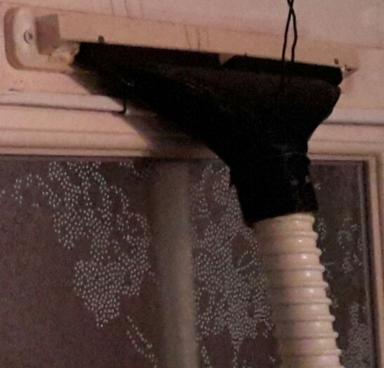

Voici une idée pour évacuer les fumées du laser  à l'extérieur. 🤗
Le montage est simple et efficace j'évacue les fumées par un aérateur de la fenêtre.
Un tube PVC de Ø80mm découpé d'une rainure longitudinale pour coiffer l'aérateur. J'ai collé un coude suivi d'un manchon de raccordement pour le tube souple PVC.
La turbine d'air propulse facilement les fumées dans l'aérateur de la fenêtre ainsi par de fumées ou des odeurs de brulés.
C'est l'hiver il était important adopter une solution pour éviter d'ouvrir la fenêtre.
Après de nombreuses coupes pas de soucis de maintien ou d'ouverture de la fenêtre; l'aérateur blanc reste bien propre à l'usage.

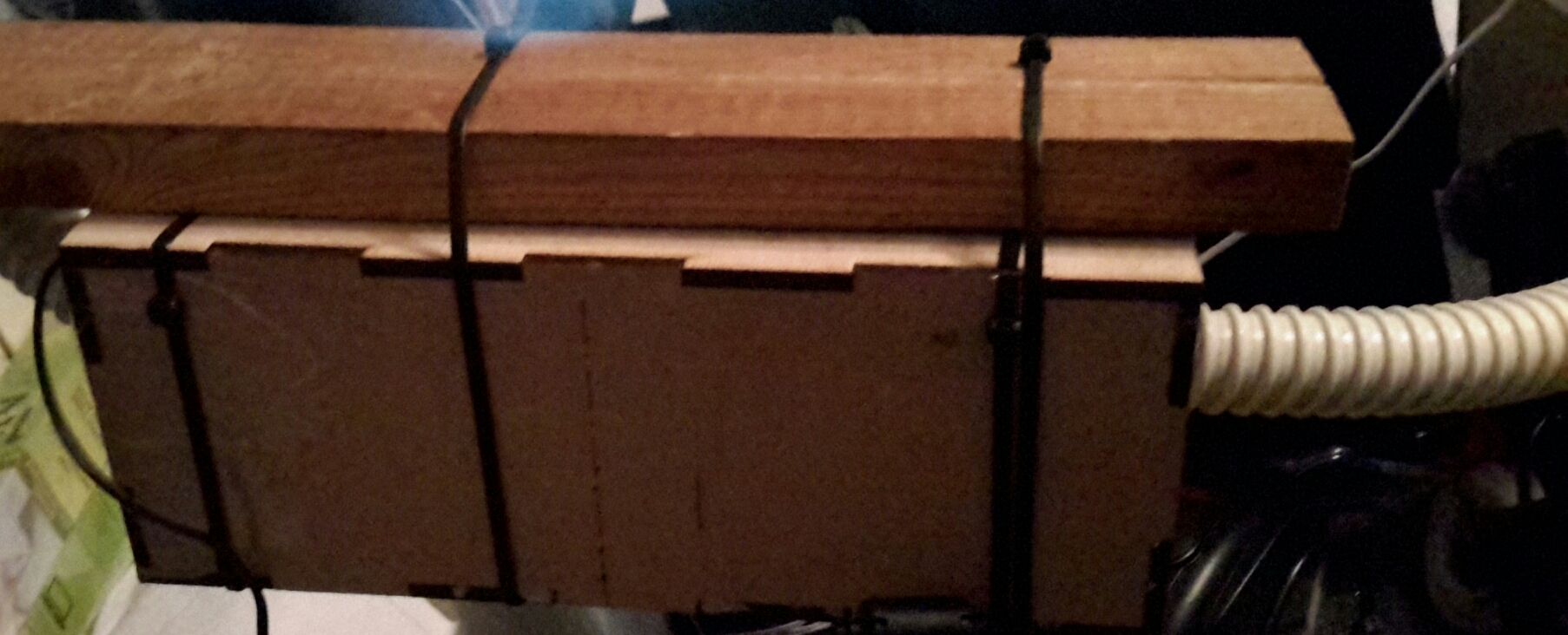

Je réagi un peu tardivement  (pas vu le sujet🙄).
J'ai fais un peu le même système avec un moteur 12v-30v sur une alim 24v. Dessin et impression d'un boîtier pour adapter. L'hélice à été récupérée sur un vieux séchoir à cheveux. Le tout enfermé dans une boîte isolée par du lige de 15 mm et du contre-plaqué de 5 mm.
(Sinon, le bruit strident du moteur à 9000 tours est un peu pénible )
J'ai dessiné et imprimé une crosse qui s'adapte sur la ventilation de ma fenêtre. Je peux ainsi graver même en ce moment, ou ouvrir une fenêtre serait du masochisme.😅
Modifié (le) par Viking27
