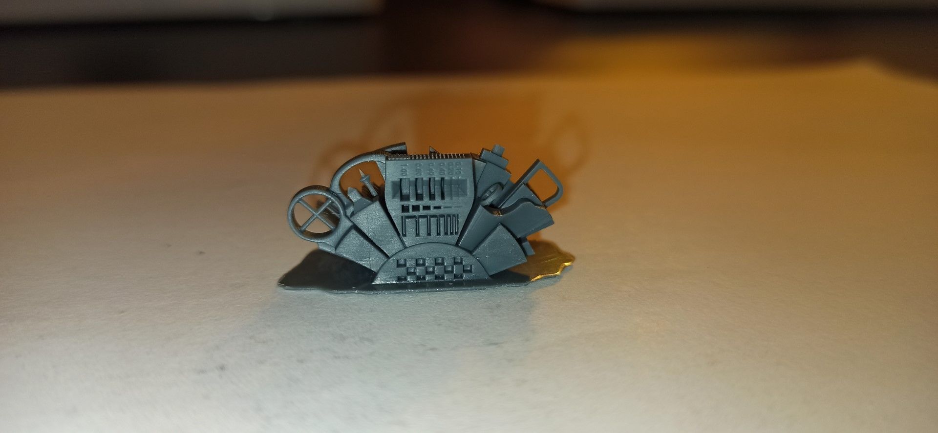

Cadfael Posté(e) Décembre 14, 2022 Partager Posté(e) Décembre 14, 2022 Bonjour tout le monde! J'ai une Saturn 2 depuis quelques mois et j'en étais pleinement satisfait, on allume, on met l'impression en route et ça imprime nickel. Sauf que depuis quelques temps je ne peux plus imprimer. J'ai 1 millimètre d'impression qui se fait mais collée au FEP. Comme tout allait bien jusque là j'ai d'abord pensé à un problème de fichier/inclinaison de la pièce ou quelque chose du genre mais après plusieurs essais c'était pareil, même avec des fichiers de pièces déjà imprimées sans soucis. Autre piste mais que je n'ai pas explorée car je ne voyais pas la correspondance, c'est arrivé pile avec un changement de résine, jusque là j'avais une résine chinoise lavable à l'eau et j'ai voulus passer à la Anycubic standard. Aujourd'hui je me suis retroussé les manches en nettoyant tout et en revoyant les bases. Le FEP est à l'état de neuf, rien de particulier sur le bac ou le plateau d'impression. Mais j'ai trouvé un bug qui explique mes soucis d'impression. En voulant refaire le Home, procédure comme à la mise en service avec la carte d'épaisseur fournie par Elegoo, en faisant la touche Home, au lieu d'aller à sa position enregistrée, le plateau s'arrête 2,5mm avant, donc bien trop haut. J'ai refais plusieurs fois le Home à la hauteur voulue puis l'enregistrement "Z = 0" mais à chaque fois le plateau s'arrête 2,5mm avant. J'ai remarqué qu'il s'arrête au moment ou la lumière du détecteur de fin de course s'allume. J'ai tout contrôlé, rien de desserré ou sale. Avant d'aller démonter quelque chose qui n'en à pas l'air d'avoir besoin, je vous demande votre avis. Quelqu'un à déjà eu/vu ce genre de problème? Merci d'avance pour vos retours. Lien vers le commentaire Partager sur d’autres sites More sharing options...

Teddy2Montreal Posté(e) Décembre 28, 2022 Partager Posté(e) Décembre 28, 2022 Salut! Je viens d'avoir une Saturn 2 et j'ai eu trois jours de flou et d'échec au sujet du réglage du point 0 de l'axe Z. Sur mes 4 tentatives, je me suis retrouvé avec une couche collée au FEP et rien sur la platine...je ne savais pas trop ou chercher...Ca a été "un peu" galère, et franchement ce n'est pas les guides constructeur qui m'ont aidé. J'ai vu et revu de nombreuses vidéos, je pense que la dernière qui m'a vraiment dépatouillé c'est celle-ci: En reprenant tout depuis le début en suivant lien les étapes et en utilisant une feuille de papier normal plutôt que la feuille cartonnée fournie avec l'imprimante, je ne suis pas trop mal. Je pense refaire une passe pour réhausser d'un chouille le point 0 car je pense être un peu trop bas, même si sur un print avec raft et supports ça devrait pas être problématique (je me trompe peut-être). Bon courage! 1 Lien vers le commentaire Partager sur d’autres sites More sharing options...
