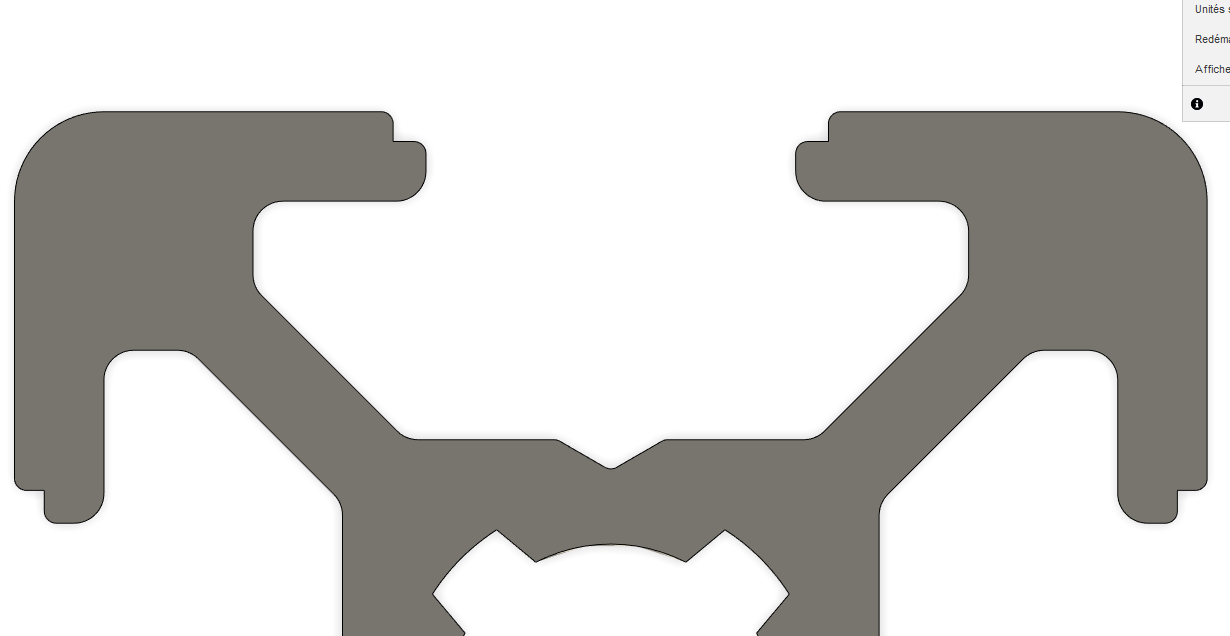

skarab2201 Posté(e) Décembre 16, 2022 Partager Posté(e) Décembre 16, 2022 Bonjour à tous, Je suis actuellement en possession d'une Alfawise U20. J'arrive pour pas mal de raison au limite de celle-ci. Je pourrais bien évidement faire des upgrade mais ça m'embête d'investir de l'argent dans celle-ci. Ce serait un peu faire un pansement sur une jambe de bois. Au boulot, j'ai la possibilité de récupérer du profilé alu en 40*40, tous le nécessaire pour le câblage, les panneaux et pas mal de visserie. J'avais au tout début l'idée de convertir mon imprimante en core xy. Un amis m'a fait découvrir les Voron. Je trouve le concept vraiment vraiment intéressante. La conception mécanique est vraiment top et le fait que ce soit de l'open source me donne vraiment envi de me lancer. J'hésite encore entre une 2.4 et une trident mais la trident me semble plus simple de conception et d'entretien. Je trouve que la 2.4 fait un peu usine à gaz. J'ai fait un début de sourcing, il me manque encore le bed + chauffe mais j'en suis à environ 450€. Je me dit que le projet final doit pouvoir sortir au alentour des 600€. Si je ne dit pas de bétise, il faut compter environ 900/1000€ pour une Voron finie. Bien évidement il y a pas mal de chose à revoir au niveau des pièces imprimées, la longueur de certains profilés, etc. J'ai commencé le redesign mais avant d'aller plus loin, je voudrais m'assurer que c'est faisable et que c'est viable financièrement. Je ne sais pas si c'est une bonne idée ou si je me lance dans une galère sans nom. Qu'en pensez vous ? Est ce que certains l'ont fait ? Merci d'avance pour vos retour. Lien vers le commentaire Partager sur d’autres sites More sharing options...

skarab2201 Posté(e) Décembre 16, 2022 Auteur Partager Posté(e) Décembre 16, 2022 (modifié) Il y a 3 heures, Workshop Feedback a dit : Une CoreXY en profilés de 40 ça va être massif ! Je sais ! Mais j'ai pas trop le choix. Une projet au boulot qui a été abandonné. Du coup le matériel passe hors stock et on a le droit de se servir... Autant je trouve qu'en 2020 ça faisait un peu léger, autant en 4040 ça fait enclume !!! Révélation Vous qui avez déjà monté les votre. Est ce que avec une gorge de 8, les guidage linéaire de 9 ne vont pas poser de soucis ? Modifié (le) Décembre 16, 2022 par skarab2201 Lien vers le commentaire Partager sur d’autres sites More sharing options...
Workshop Feedback Posté(e) Décembre 16, 2022 Partager Posté(e) Décembre 16, 2022 il y a 6 minutes, skarab2201 a dit : Vous qui avez déjà monté les votre. Est ce que avec une gorge de 8, les guidage linéaire de 9 ne vont pas poser de soucis ? Ca va être juste à mon avis, il n'y a pas un petit décroché sur la gorge en plus qui ajoute 1mm ? Lien vers le commentaire Partager sur d’autres sites More sharing options...
Savate Posté(e) Décembre 17, 2022 Partager Posté(e) Décembre 17, 2022 (modifié) Il y a 11 heures, skarab2201 a dit : Vous qui avez déjà monté les votre. Est ce que avec une gorge de 8, les guidage linéaire de 9 ne vont pas poser de soucis ? Si probablement, il faut certainement passer en mgn12 pour Y et Z (X est déjà en 12) Tu vas aussi forcément perdre un peu d'accélération avec le poids de X et il va falloir adapter un paquet de trucs pour ces nouveaux profilés. En gros tu vas gagner 150 € de profilés, mais les perdre aussi sec dans les modifications nécessaires. Tu peux aussi utiliser du profilé de 20x20 pour X/Y et n'utiliser le 40x40 que pour la structure. Modifié (le) Décembre 17, 2022 par Savate Lien vers le commentaire Partager sur d’autres sites More sharing options...
Workshop Feedback Posté(e) Décembre 17, 2022 Partager Posté(e) Décembre 17, 2022 Il y a 12 heures, skarab2201 a dit : Vous qui avez déjà monté les votre. Est ce que avec une gorge de 8, les guidage linéaire de 9 ne vont pas poser de soucis ? Les miens sont en 12 déjà Lien vers le commentaire Partager sur d’autres sites More sharing options...
skarab2201 Posté(e) Décembre 18, 2022 Auteur Partager Posté(e) Décembre 18, 2022 @Workshop Feedbacktu as mis des rails de 12 partout ? Il y a une raison pour avoir mixer le 12 et le 9 ? Vu l'écart de prix, l'intérêt de prendre plus petit est assez limité... Lien vers le commentaire Partager sur d’autres sites More sharing options...
Savate Posté(e) Décembre 18, 2022 Partager Posté(e) Décembre 18, 2022 Il y a 2 heures, skarab2201 a dit : Il y a une raison pour avoir mixer le 12 et le 9 ? Vu l'écart de prix, l'intérêt de prendre plus petit est assez limité... Le poids pour les gantrys volantes (voron 2.4) Pour une trident like c'est effectivement moins important Lien vers le commentaire Partager sur d’autres sites More sharing options...
Workshop Feedback Posté(e) Décembre 18, 2022 Partager Posté(e) Décembre 18, 2022 il y a 34 minutes, skarab2201 a dit : @Workshop Feedbacktu as mis des rails de 12 partout ? Il y a une raison pour avoir mixer le 12 et le 9 ? Vu l'écart de prix, l'intérêt de prendre plus petit est assez limité... Je pense que j'ai eu la même inquiétude que skarab2201 sur la largeur du rail par rapport à la largeur de la gorge du profilé. Avec des profilés de 20 ça me laissait 1mm de chaque coté et j'ai trouvé ça un peu juste à priori. A posteriori ça conviendrait. Mais l'écart de prix n'est pas majeur. Lien vers le commentaire Partager sur d’autres sites More sharing options...
