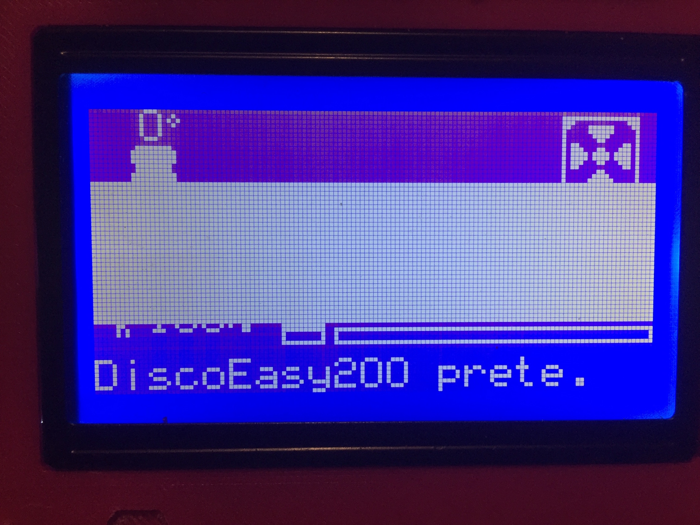

cams08 Posté(e) Mars 11, 2017 Partager Posté(e) Mars 11, 2017 (modifié) merci pour votre réponse sur marlin RC8 je viens d'essayer mais apparemment on ne peut inscrire qu'a partir de la 16 ème ligne en hauteur sur toute la longueur de l'écran au dessus impossible pour info sur ma Delta sous marlin RC7 ça fonctionne Modifié (le) Mars 11, 2017 par cams08 Lien vers le commentaire Partager sur d’autres sites More sharing options...

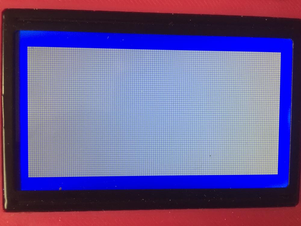

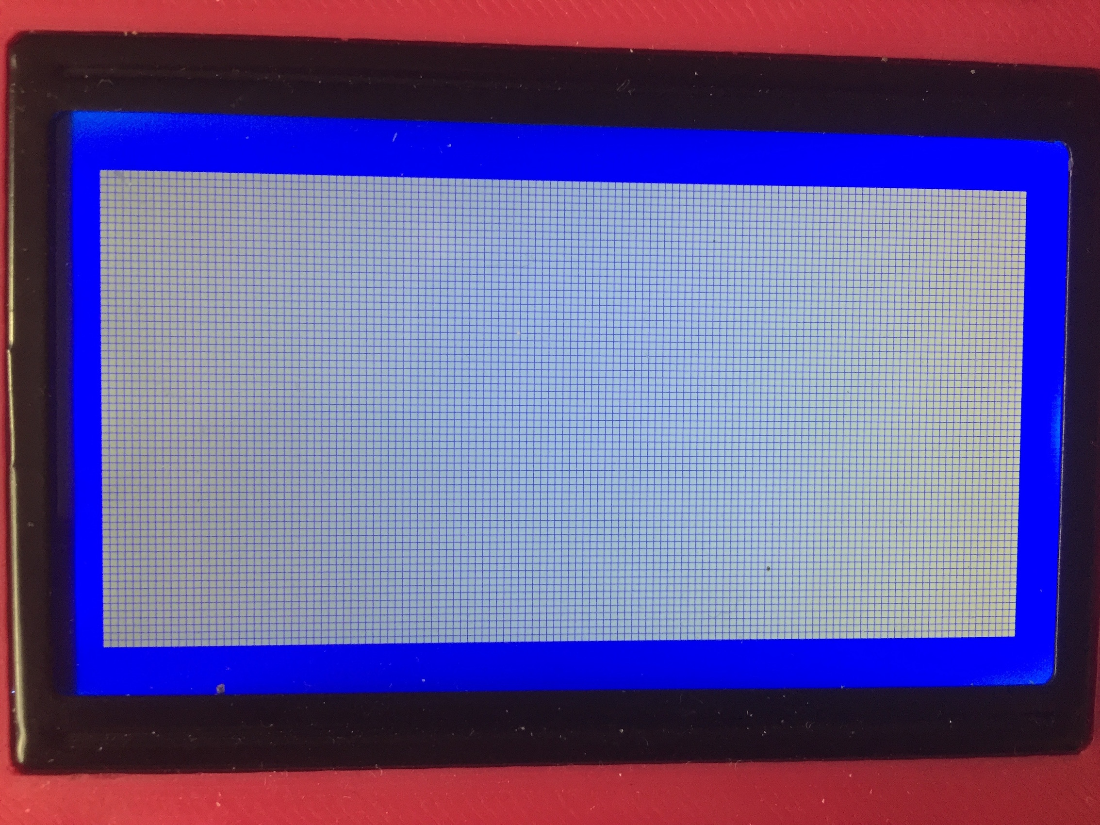

DPE Posté(e) Mars 13, 2017 Partager Posté(e) Mars 13, 2017 Bonjour, En suivant ce sujet je vois que vous êtes des pros de l'affichage sur l'écran, j'ai deux petites questions: - la plus simple, comment obtenez vous le numéro de ligne dans Arduino, je n'ai pas trouvé d'info dans l'aide (certes en anglais). - la plus compliquée (Dago a pourtant essayé de me répondre malgré un écran pas acheté chez eux): Mon écran se décale progressivement. Il se divise en 2 colonnes dont la largeur évolue au fil du temps. (photo 20mn après la mise sous tension). Si quelqu'un a une idée de la cause... car je ne voudrais pas changer d'écran si ca vient du soft. Amicalement, Lien vers le commentaire Partager sur d’autres sites More sharing options...
cams08 Posté(e) Mars 13, 2017 Partager Posté(e) Mars 13, 2017 bonjour pour le numéro de ligne dans arduino il faut aller dans fichier puis préférences et la tu coches la case afficher les numéros de ligne pour l'autre problème je ne sais pas du tout Lien vers le commentaire Partager sur d’autres sites More sharing options...
cams08 Posté(e) Mars 13, 2017 Partager Posté(e) Mars 13, 2017 (modifié) dans marlin RC8 il y a deux zone ou on ne peut pas écrire une photo de l'écran avec marlin RC8 et avec RC6 tout est blanc peut être une chose a creuser Modifié (le) Mars 13, 2017 par cams08 Lien vers le commentaire Partager sur d’autres sites More sharing options...
Narayan1986 Posté(e) Mars 13, 2017 Partager Posté(e) Mars 13, 2017 @DPE Vraiment bizarre ton problème d'écran ! si c'est avec le soft d'origine non modifié alors oui il est bel et bien défectueux... Si t'as touché au firmware essaie de reflasher la version de base dispo chez dagoma Lien vers le commentaire Partager sur d’autres sites More sharing options...
DPE Posté(e) Mars 13, 2017 Partager Posté(e) Mars 13, 2017 Bonsoir, C'est le FW de base Dago, je n'ai rien modifie. C'est un écran que j'ai acheté sur Banggood dans le but de remplacer l'OLED a l'évoque ou j'avais une Melzy. Y aurait il une bibliothèque différente des écrans Dago? Lien vers le commentaire Partager sur d’autres sites More sharing options...
Narayan1986 Posté(e) Mars 13, 2017 Partager Posté(e) Mars 13, 2017 (modifié) Non ils sont strictement identiques, tu as bien inversé les connecteurs ? Modifié (le) Mars 13, 2017 par Narayan1986 Lien vers le commentaire Partager sur d’autres sites More sharing options...
DPE Posté(e) Mars 14, 2017 Partager Posté(e) Mars 14, 2017 Il y a 7 heures, Narayan1986 a dit : Non ils sont strictement identiques, tu as bien inversé les connecteurs ? Bonjour et merci, Malheureusement ça ne donne rien. Ayant parcouru les sujets du forum concernant l'écran, j.ai tout de suite pensé à ça et fait une permutation circulaire des nappes. J'aussi essayé un reset par le bouton poussoir de l'écran: pas mieux. J'ai également pensé à un composant qui dériverait avec la T° Car à la première mise sous tension l'eçran reste stable plus longtemps, j'ai donc mis un coup de bombe a froid. Toujours pareil. La seule chose qui réinitialise l'affichage c'est un Arrêt/Marche et la dérive de l'écran évolue plus ou moins vite selon que je ne touche à rien, que je manipule les menus d'écran ou que j'imprime. J'en suis même arrivé à un écran tout bleu apres plusieurs heures d'impression. C'est pour cela que je me suis rabattu sur le soft, mais n'y connaissant pas grand chose dans ce domaine je suis un peu à la peine quant à la logique de l'architecture du système (j'essaie d'apprendre mais c'est long et pas facile...) Le canard est toujours vivant... Lien vers le commentaire Partager sur d’autres sites More sharing options...
Narayan1986 Posté(e) Mars 14, 2017 Partager Posté(e) Mars 14, 2017 C'est pas un problème de soft, c'est le contrôleur à l'interieur de ton écran qui part en bibe ! il te reste qu'a en acheter un autre j'ai bien peur ... Lien vers le commentaire Partager sur d’autres sites More sharing options...
DPE Posté(e) Mars 14, 2017 Partager Posté(e) Mars 14, 2017 Ok et merci de cette confirmation. La perte ne sera pas trop conséquente, env 14$ chez Banggood Amicalement Lien vers le commentaire Partager sur d’autres sites More sharing options...

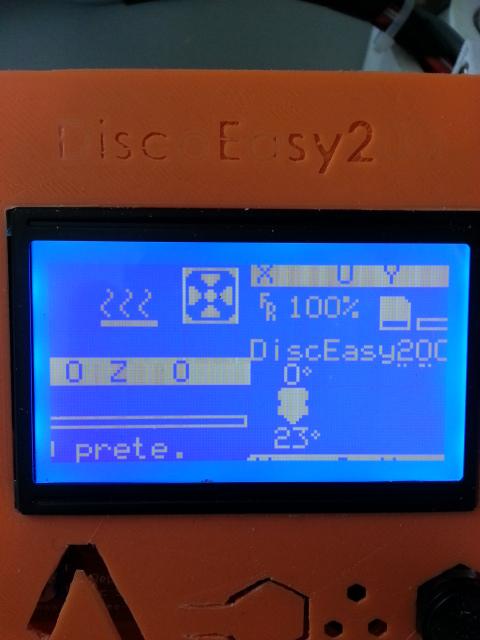

Stephane Dago DE200 Posté(e) Juillet 8, 2017 Partager Posté(e) Juillet 8, 2017 Bonjour Super interessant. Par contre jen'ai pas ce fichier dans le firmware original j'ai ULTRALCD_IMPLEMENTATION_HITACHI_HD44780_H qui ressemble Dagoma Discoeasy 200 Dernier firmware dagoma en ligne merci et encore bravo Lien vers le commentaire Partager sur d’autres sites More sharing options...
